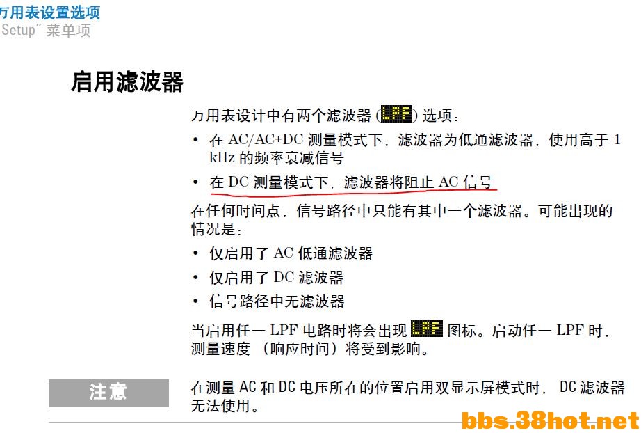

1272的那个直流低通滤波对高频高压交、直流混合信号(几百伏)好像没效果(可能是强干扰信号对仪表造成的干扰过大),
但是对高频低压交、直流混合信号(几伏,十几伏,像常用的低压DC-DC开关变换电路)还是有效果的,
打开以后会有较准确的数据,但是末位数字的稳定速度慢了点,如果不打开,也可以切换到较高的量程,测的数据也会更接近准确。

我的1273A说明书里是这样描述滤波器的
打开后刷新速度很慢,感觉是软件处理的数字滤波器。
发表于 2015-12-7 15:49:46 | 显示全部楼层
很少看到手持表有DC滤波,1272有了还不行

勿悠吧?直流所有的万用表都是平均值模式,这下面还能看到交流?当表是波波呢?
是的
一般DCV档测不出ACV,但测DCV时有了ACV,不少表测DCV时都不正确。
所以我喜欢自己的表了解了脾气,用起来心中有数。

一般表的测量速度也就3到5,平均值这个电路,本身就是滤波,也就是低通,还用得着再开个低通?
再说,以这测速,那个低通能这么低?
