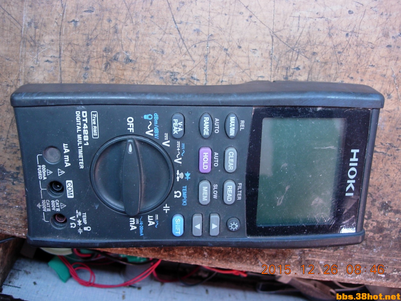

中情局保洁员 发表于 2015-12-26 08:24
优点有,缺点也有,按键失灵掉色,主要是SHIFT
楼主的使用环境怎模样很差吗,记得你这表买的时候也不过两年吧,如果真如你所说的这这样,那我们其不是很悲催了啊
发表于 2015-12-26 08:42:06 | 显示全部楼层
hedongzhi 发表于 2015-12-26 08:35
楼主的使用环境怎模样很差吗,记得你这表买的时候也不过两年吧,如果真如你所说的这这样,那我们其不是很 ...
不爱惜+出现场=垃圾外观
 楼主| 发表于 2015-12-26 08:51:19 | 显示全部楼层
中情局保洁员 发表于 2015-12-26 08:42
不爱惜+出现场=垃圾外观
能否上图看一下,有些工业油污会掉漆,187也见到有按键掉色的

 楼主| 发表于 2015-12-26 10:12:06 38hot手机频道 | 显示全部楼层
不爱惜+出现场=垃圾外观
不好意思,看到图了,刚才手机无图模式。
看来中情局里果然情况复杂,环境恶劣啊,在里面工作一定要注意安全呐

发表于 2015-12-26 11:07:58 | 显示全部楼层
你这是DT4281,不是4282。

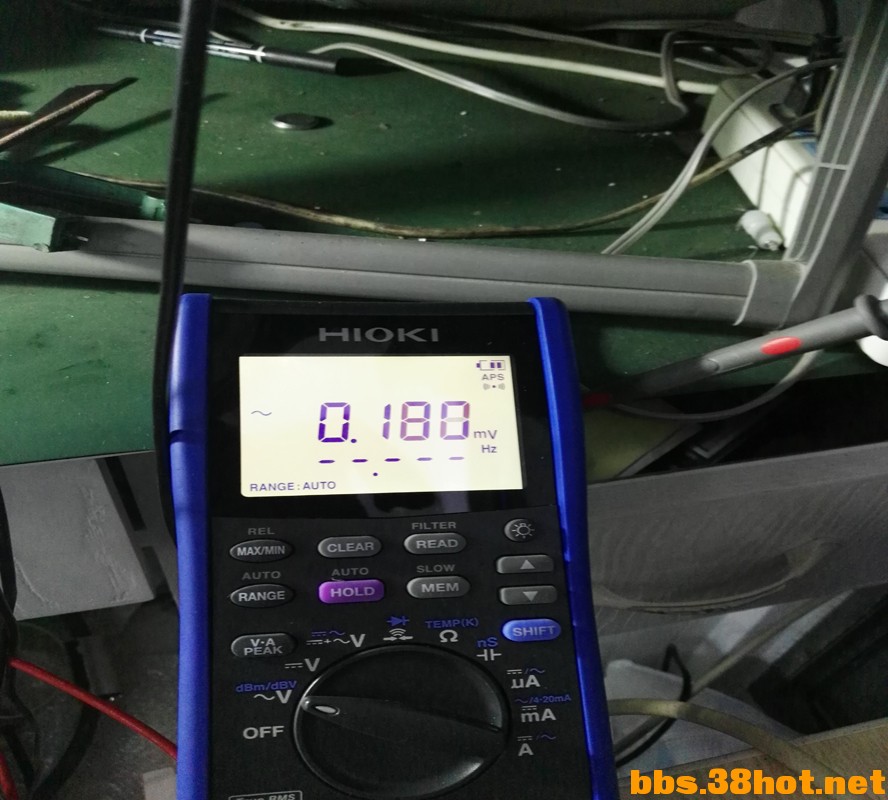

发表于 2016-1-1 19:07:47 | 显示全部楼层
hgjdwx 发表于 2015-10-30 10:06
4282在交流电压60.000mv档
输入20KHZ  1mv的信号,4282显示1.010mv,
输入0.900mv的信号,4282显示0.60 ...
放假了,有点时间,测试了下众位大神讨论已久的,DT4282交流档1mv以下归零的的问题。出乎意料,好像可以哎,有图有真像。按照散淡大师的思路;
我在我的示波器输出测试信号源上接了个50K的电阻,分压,4282在0.1mv显示是没问题的,只是不能显示出频率,可能电压太低不能触发频率计数器,只有电压调到7mv时才能正确显示出1kz的频率, DT4282FB.jpg
发表于 2016-1-1 23:18:45 | 显示全部楼层
hedongzhi 发表于 2016-1-1 19:07
放假了,有点时间,测试了下众位大神讨论已久的,DT4282交流档1mv以下归零的的问题。出乎意料,好像可以 ...
难道是最新出批次改进了,请按住RANGE键再开机看下你的软件版本,我的版本是1.11

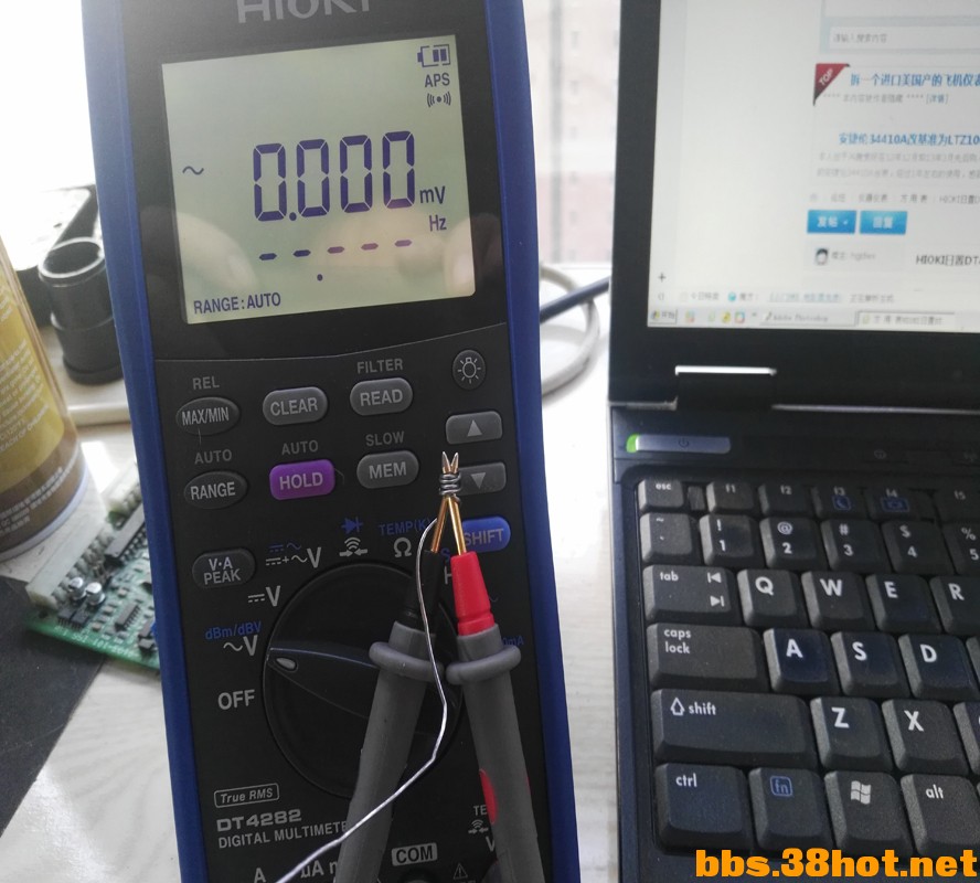

 楼主| 发表于 2016-1-1 23:59:10 | 显示全部楼层
你在ACV档短路表笔拍个图片,我就知道有没有归零了
发表于 2016-1-2 09:14:31 | 显示全部楼层
4282的mv档表笔短接是能稳定的回零的,电容档,电导档用REL模式都能很好的回零,这点比我用的87V强多了。精密测试,表上的残留数字给我们测试带来很多迷惑和烦恼,4282从我的测试来看我感觉似乎没有1mv规零的。因为从我观察的数据来看,电位器在调整过程中,交流电压能从0.1甚至(0.01不稳定,我的电位器不够精密)往上爬升,数据能稳定的显示,并不是低于1MV立即回零了,如果有个稳定的信号源,我感觉4282.交流从0.01mv显示可能是没问题的,有待各位高手做进一步测试, 008.jpg
 楼主| 发表于 2016-1-2 14:26:49 | 显示全部楼层
hedongzhi 发表于 2016-1-2 09:14
4282的mv档表笔短接是能稳定的回零的,电容档,电导档用REL模式都能很好的回零,这点比我用的87V强多了。 ...
还是跟我的一样的。
只要是交流mv档能完全归零的,都是采用了软件归零技术。
你用交流600V档测一下5V以下的交流电压就知道了。

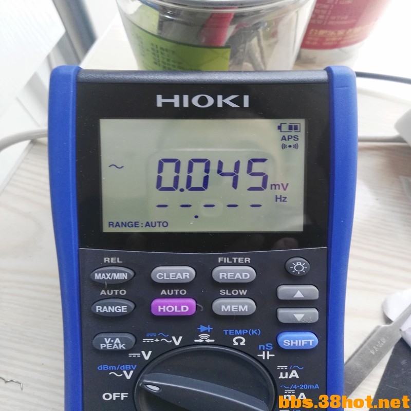

发表于 2016-1-2 18:05:23 38hot手机频道 | 显示全部楼层
hgjdwx 发表于 2016-1-2 14:26
还是跟我的一样的。
你用交流600V档测一下5V以 ...
我只是和大家探讨下1mv以下4282能不能正常显示读数的问题,没别的意思!我的我的第二张图片您可以看到,电压可以调到45uv.当然数据是跳变的,让我们换一种角度来看问题,从测试结果看,电压能从0v开始到0.1甚至0.01开始递增,往上调。怎么就软件归零了呢,
