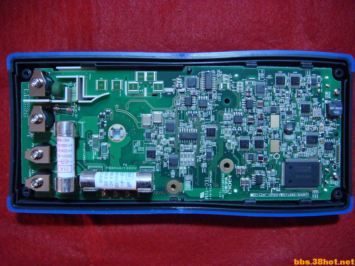

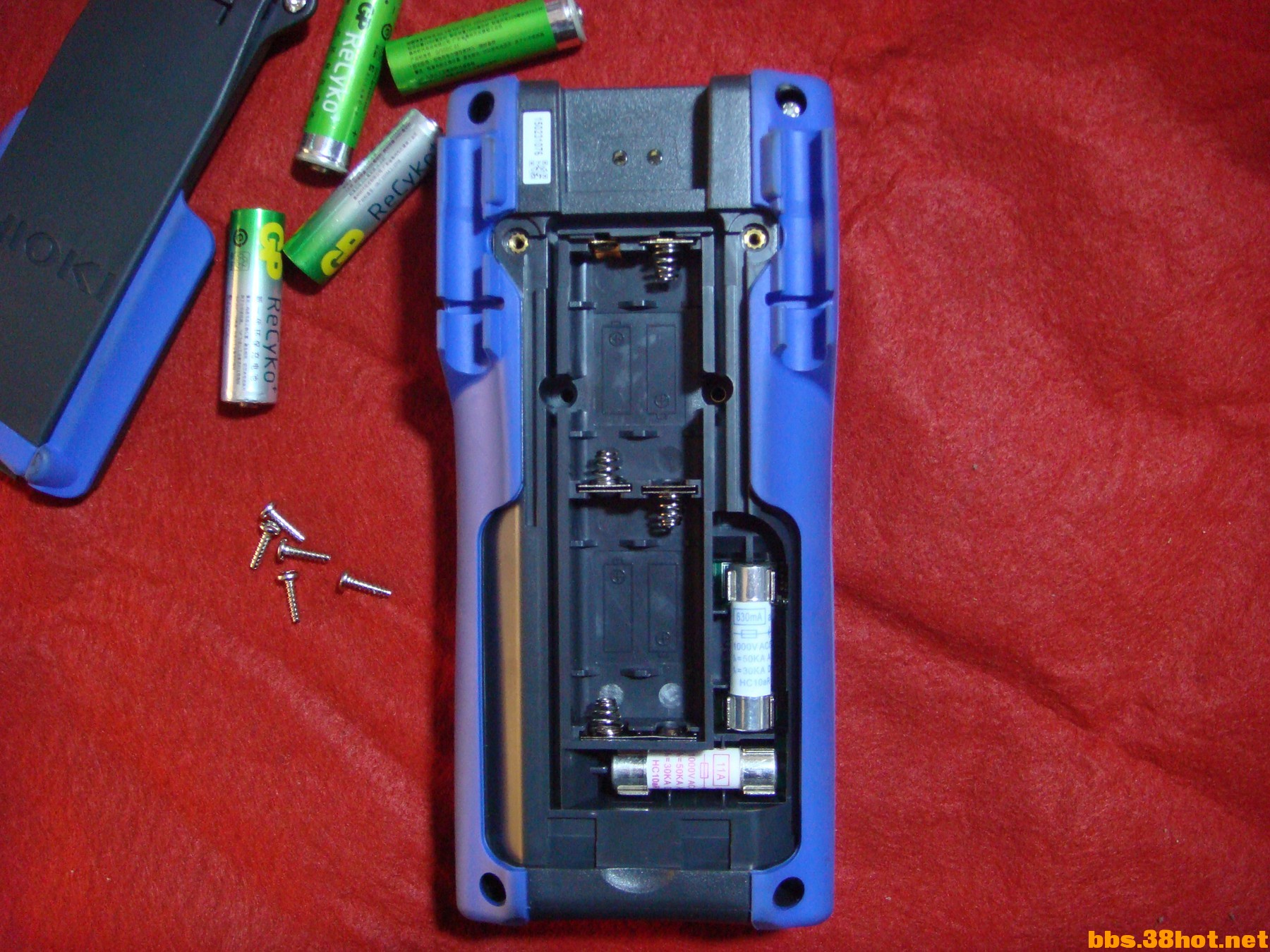

本打算入DT4281,便宜点,但是没有10A电流档,可以自己DIY外置分流电阻测大电流,ns档没什么用,
后来看到4282 2630包邮,4281  2250包邮,相差380,干脆4282算了,省得麻烦了。
用了几天说说感受,这个表的做工还是不错的,包括外壳和PCB工艺,超量程和高压报警亮红色背光,
宽视角显示屏,白色背光均匀柔和,交流电压档有滤波器功能,可以测变频器,

附带的表笔质量也不错,表内没有金属屏蔽罩和屏蔽铝箔,
但是有一个导电的塑料罩,应该是作屏蔽用的。抗干扰性能比187和1272A好(下有视频),

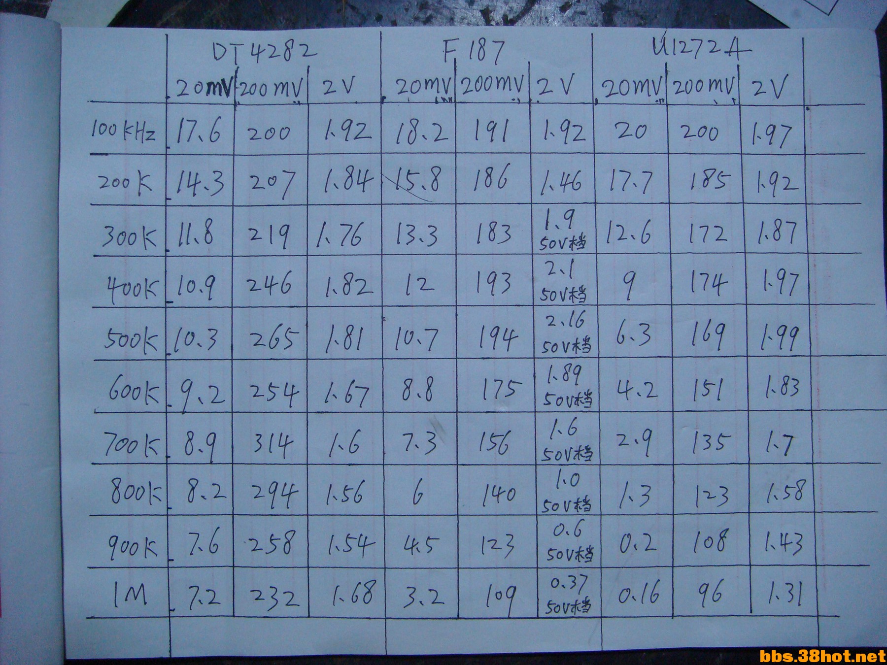

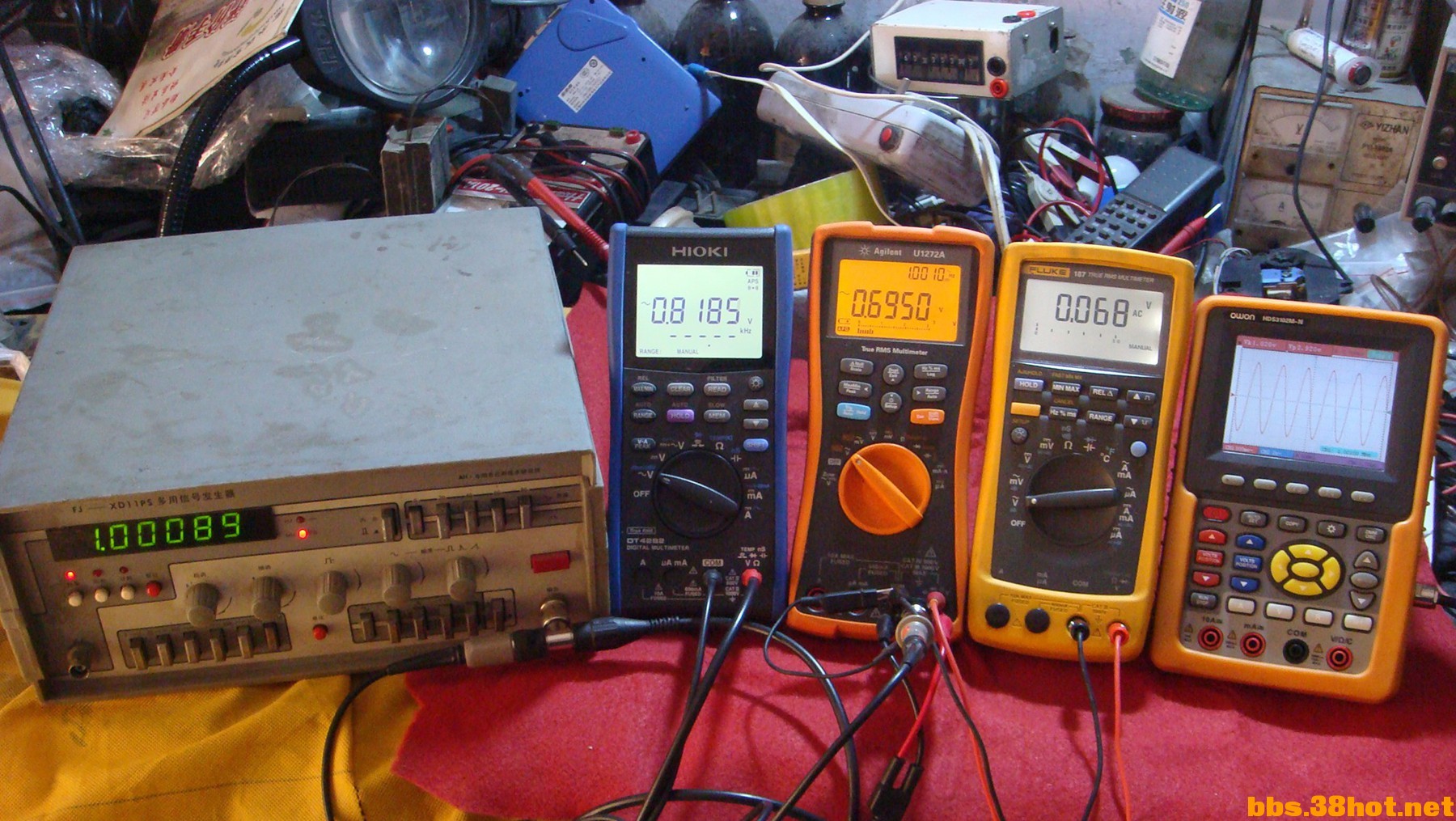

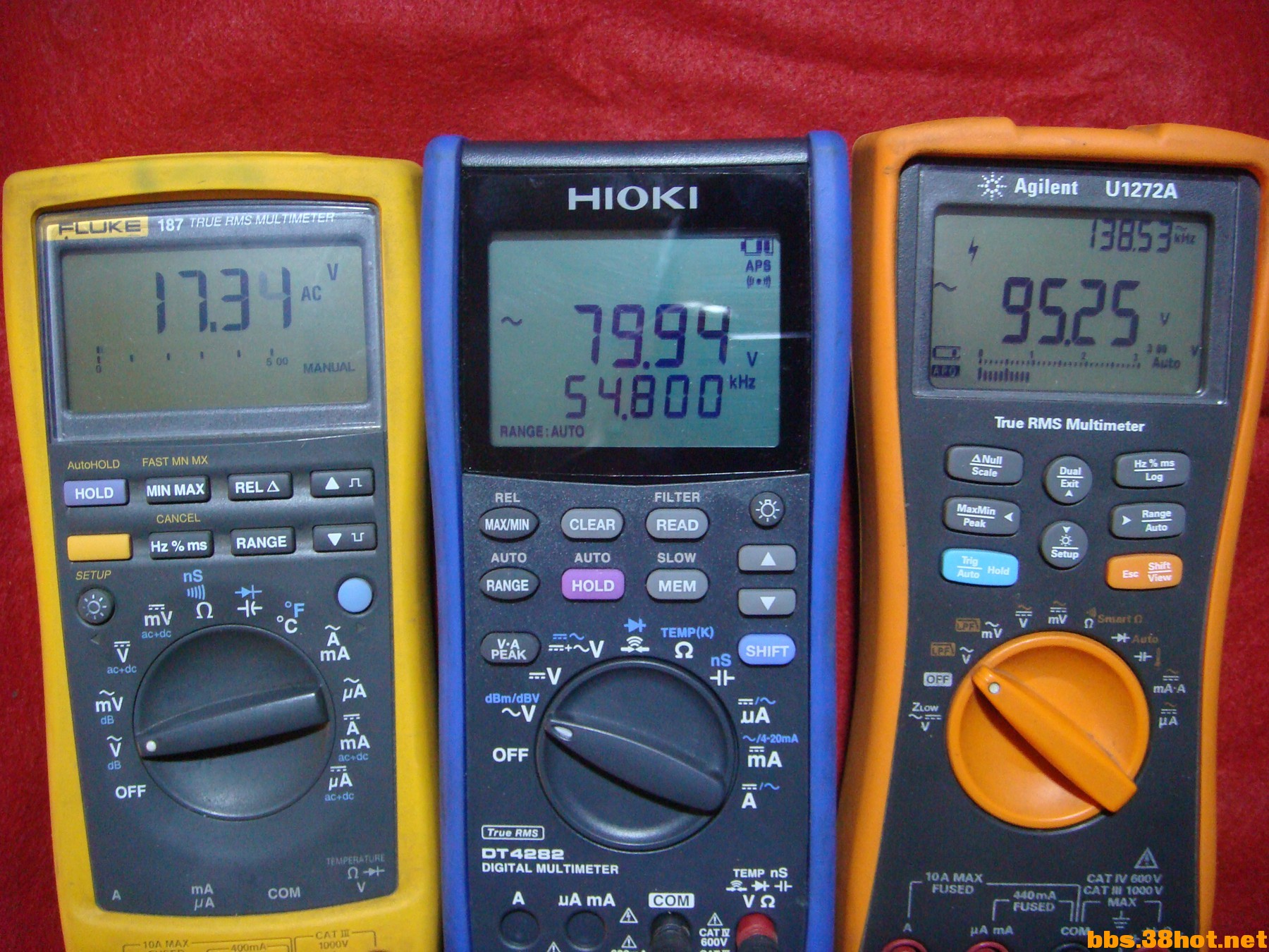

关于交流电压档频响:
从下面的实测图片可以看出,4282的高频响应总体很好,只是在600mv档某些频点测量值有些偏高,
187的50V档表现很好,5V档较差,200K以上就不行了。
而1272A的3V档也表现不俗,即使达到1M测量数据也具参考价值。

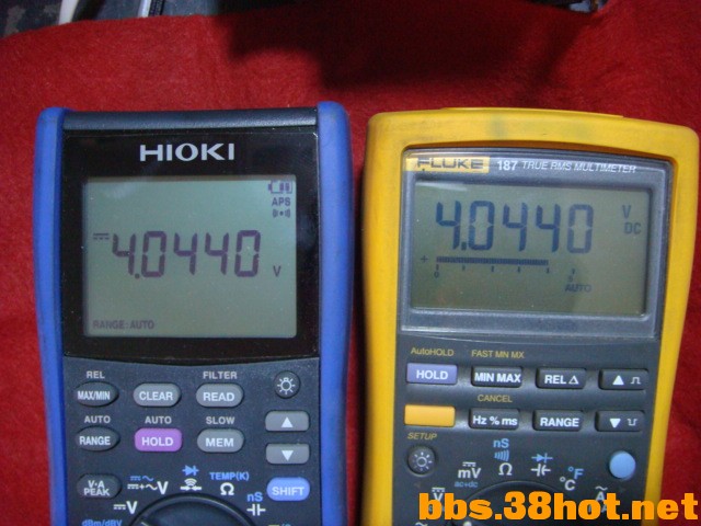

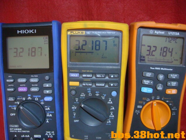

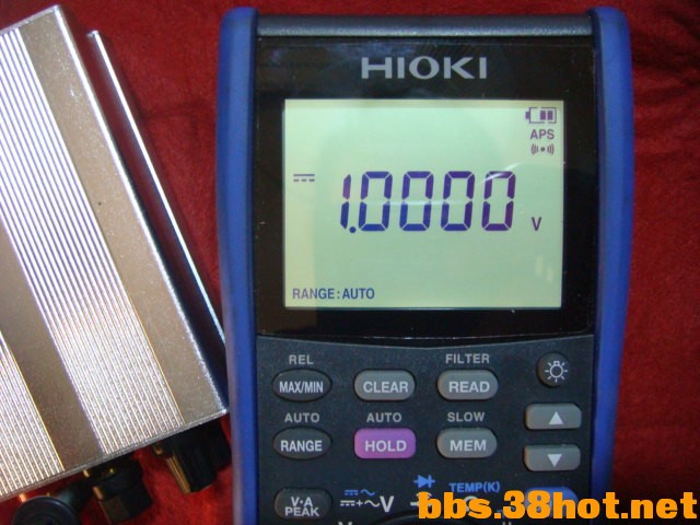

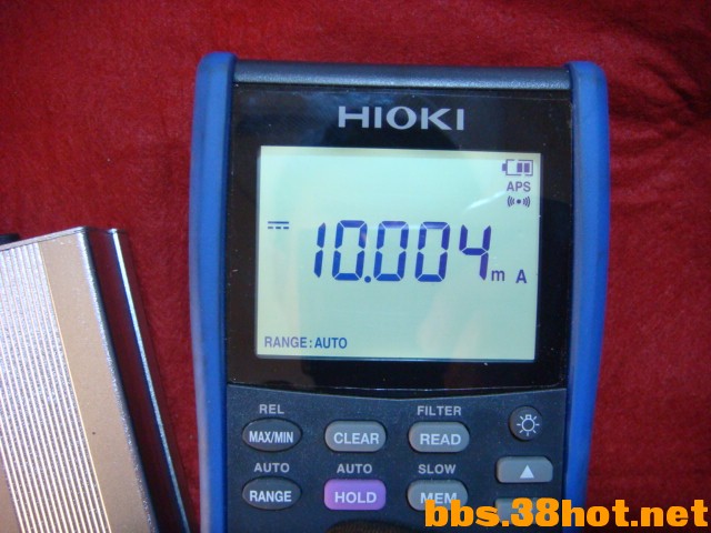

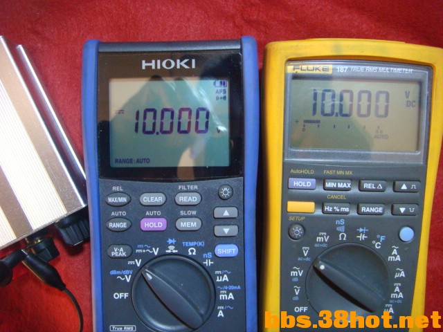

187是今年5月份校准的,4282是刚到手的,出厂日期是15年2月
10.00012V基准电压
1.000062V基准电压
锂电池电压测试
稳压电源3.2V

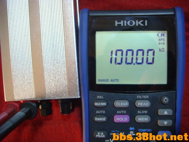

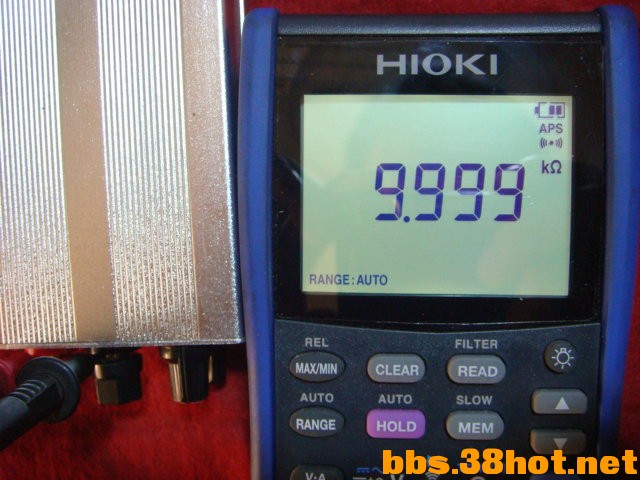

100.0090K电阻
9.999520K电阻

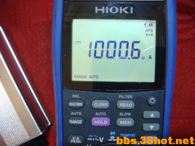

10.0044mA电流
1000.67uA电流
电压档和基准一字不差不奇怪,电阻档甚至电流档也和基准一字不差有的朋友可能会感到奇怪,
其实看看4282的手册你就知道了,4282的精度指标不低于289,
有些还高于289,像电阻、直流电流、交流电压这些都强过289,
(82楼有187和4282的详细精度指标对比)
4282速度高于187,187速度高于289,即4282速度远高于289
万用表在设计的时候,精度和速度是相互矛盾的,
提高精度就要降低速度,提高速度就会降低精度,
鱼和熊掌不可兼得,但是4282却做到了。

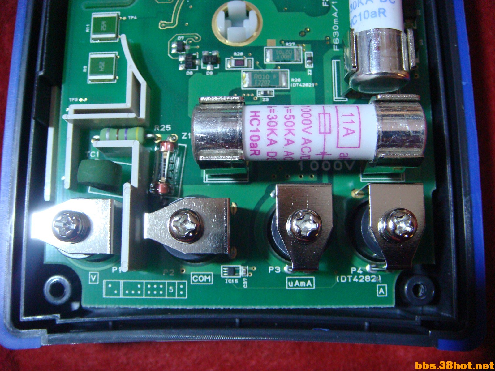

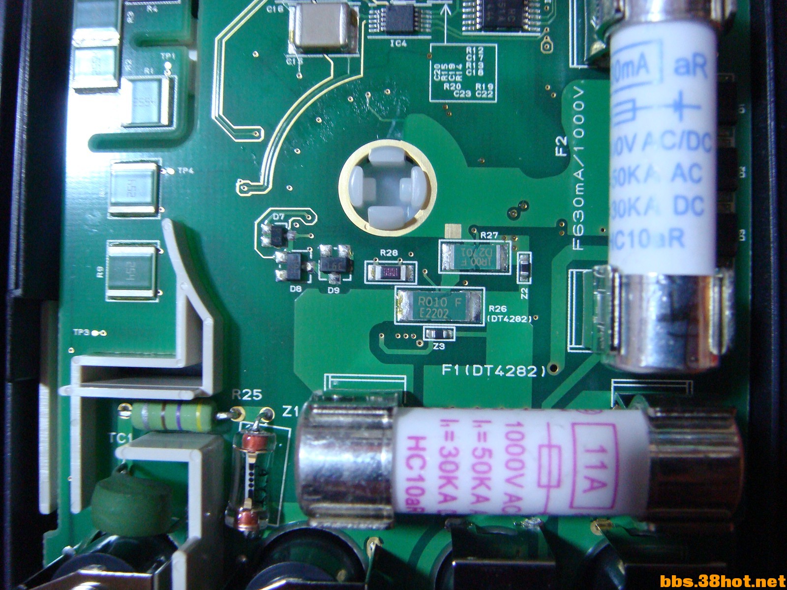

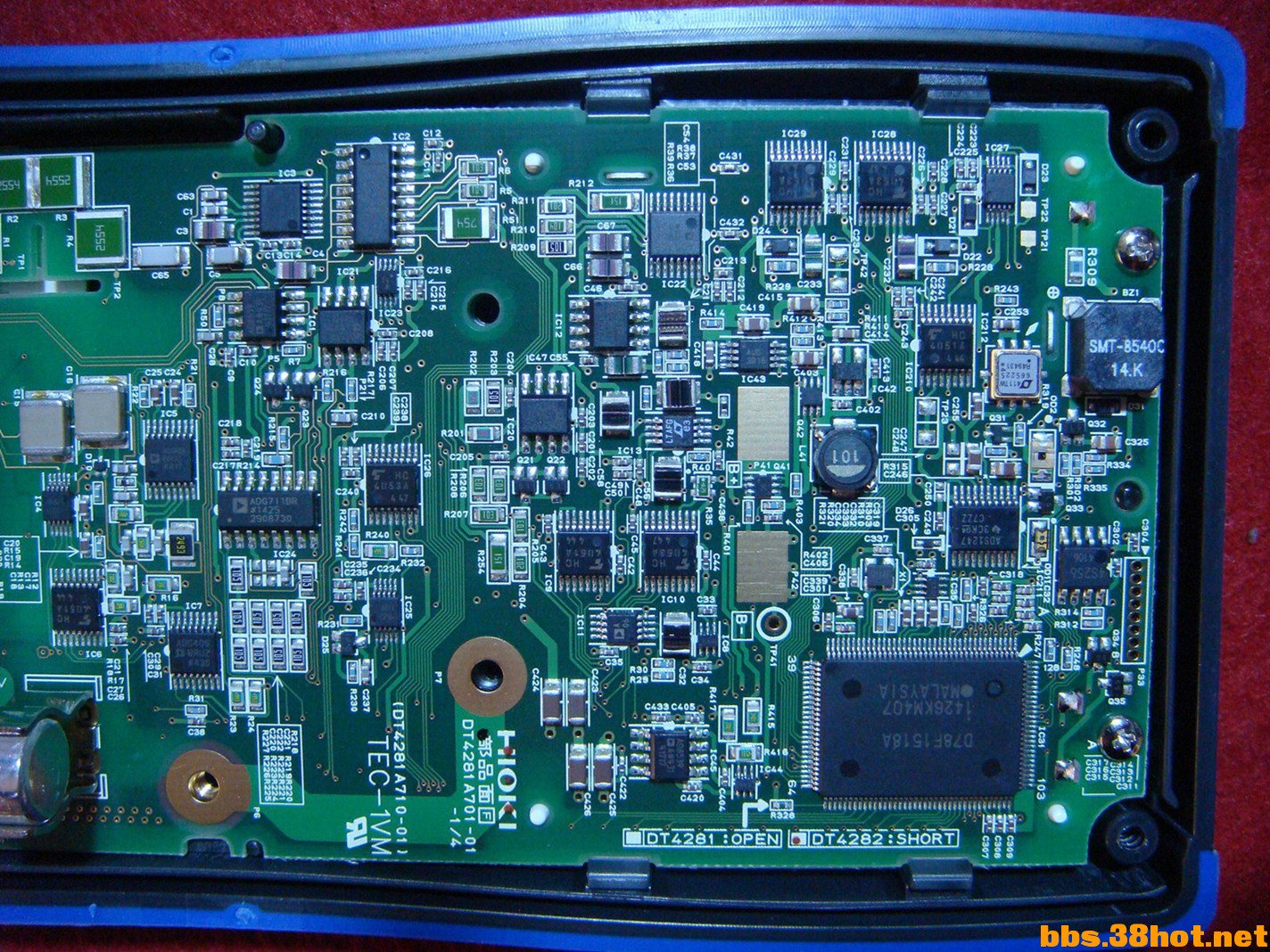

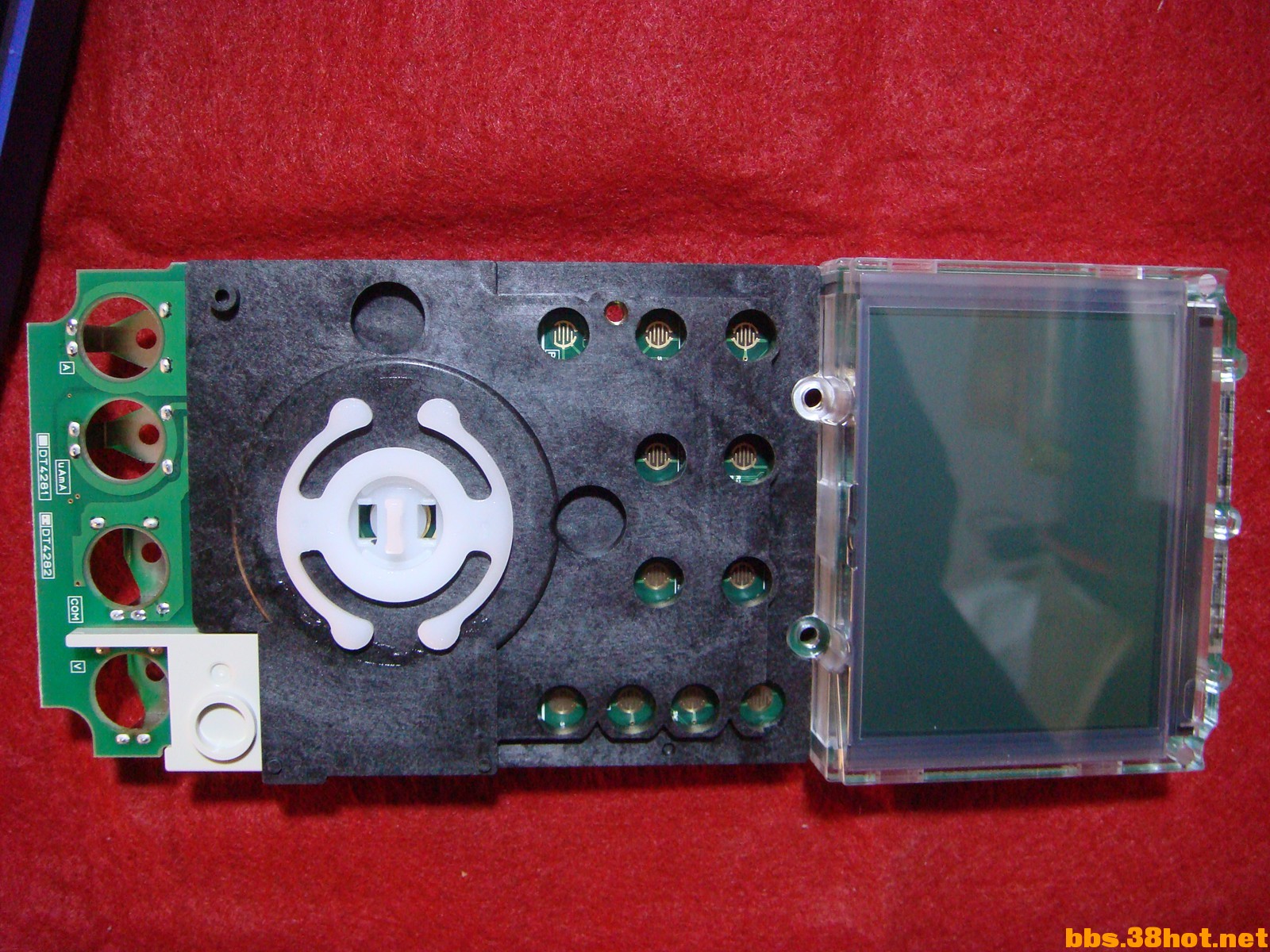

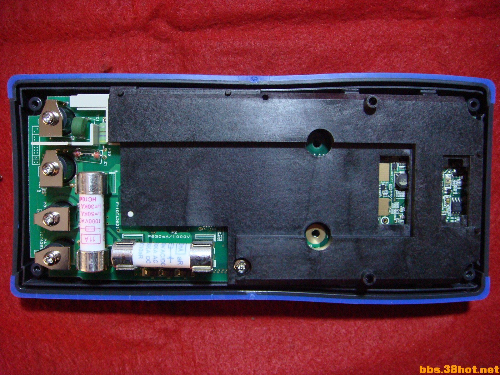

内部做工不错,工整养眼,和FLUKE有得一比,没看到精密排阻在哪里,
内部那个黑塑料罩子是导电的,起屏蔽作用

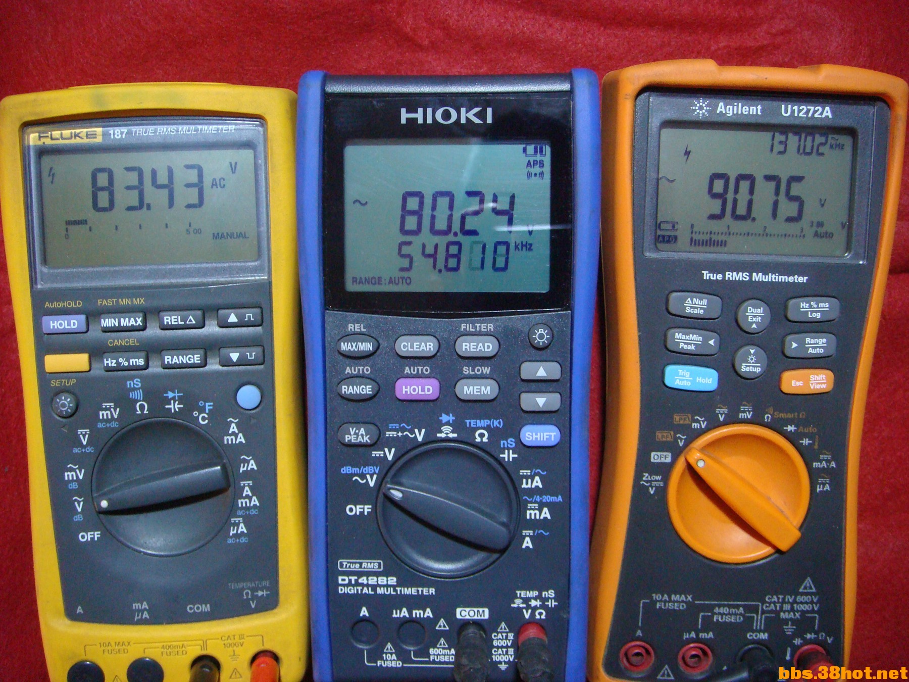

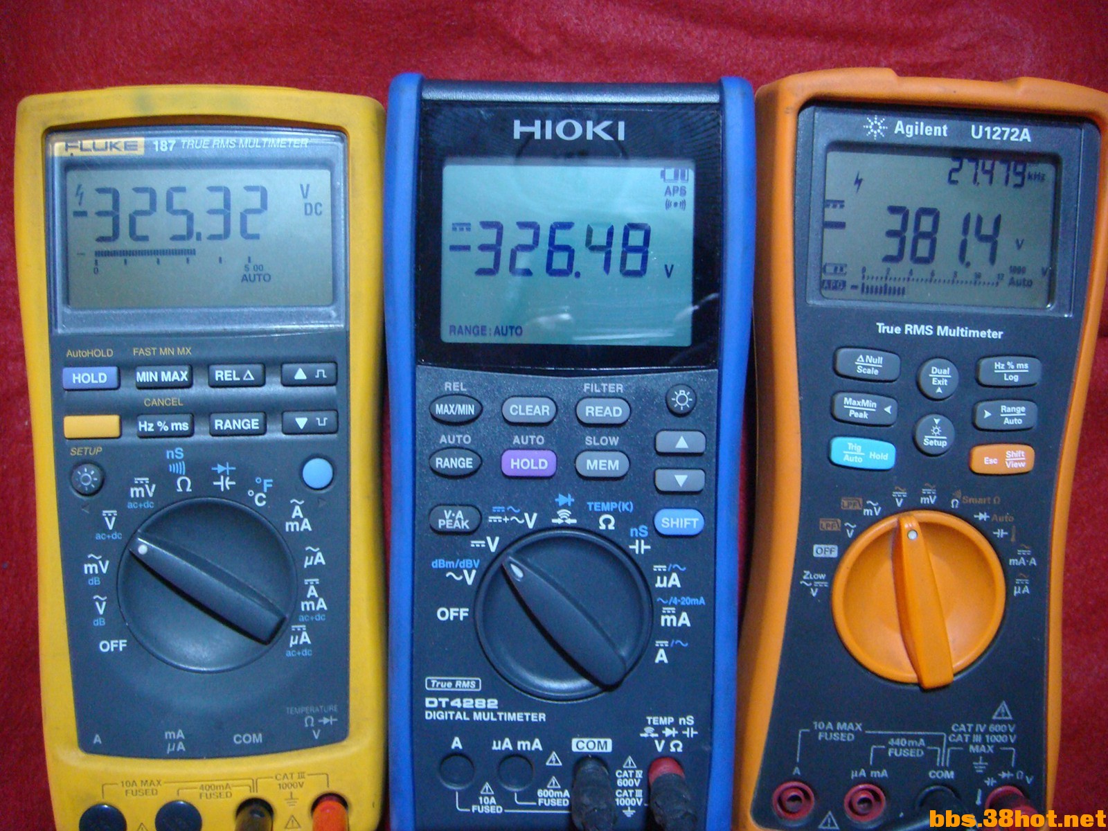

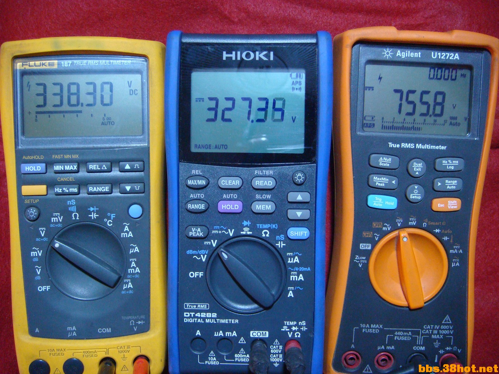

下面图片是3个表同时测量一个电动车充电器(空载)场效应管漏极电压(直流成分和交流成分)
因为这个电压是市电直接整流后的非稳压电压,实测的时候是有点波动的。
可以看出4282的数据比较稳定可靠
400V电容两端电压
直流电压档正测(MOS管漏极)
直流电压档反测(调换表笔极性)(MOS管漏极)
交流电压档正测(MOS管漏极)
交流电压档反测(调换表笔极性)(MOS管漏极)

总结: 不得不说,DT4282确实是一块好表!
虽然它不是完美的,比同档次其他表少了一些功能,
但是在一些关键的、实用的性能方面(应该也是研发、提升的难点)它却先人一步,
该表的速度、抗干扰性、读数的稳定性、频响,还有电阻档0.03%的精度,
交流电压档0.2%的精度,这些应该都是目前4位半手持表最好的,
它对于用表苛刻和更善于用表的人来说,它给人的感觉就是:它是可以信赖的!

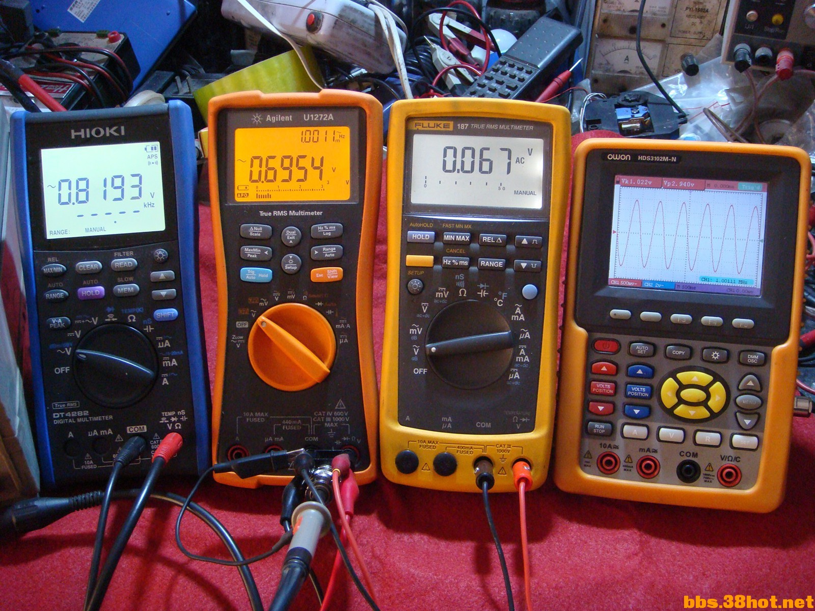

4282在交流电压60.000mv档
输入20KHZ  1mv的信号,4282显示1.010mv,
输入0.900mv的信号,4282显示0.600mv,
输入0.800mv的信号,4282显示0.000mv,
在其他档位,虽然量程不同,但是最低位(后三位数字)的这种规律是一样的,
他这样设计我暂时没发现有什么好处(也许本人水平原因),唯一就是短路表笔可以看到一串“0”了。
虽然这样,但是我觉得对正常使用还是没什么影响的,因为是自动量程,它会切换到合适的量程的,
唯一就是最小量程60mv档,测不了1mv以下的小信号。
即便用手动量程的时候,如果发现读数低于1000字,切换到较低的量程就行了。
测纹波的话三款表都可以,一般都是先用交流电压档最小量程,如果超量程就切换到较高的量程,
我经常这样测纹波,一般正常的纹波大概几mv到几十mv,
所以4282也是没问题的,而且我觉得4282应该效果更好一些,
因为4282的高频响应更好一些(参见1楼的实测图片)。
