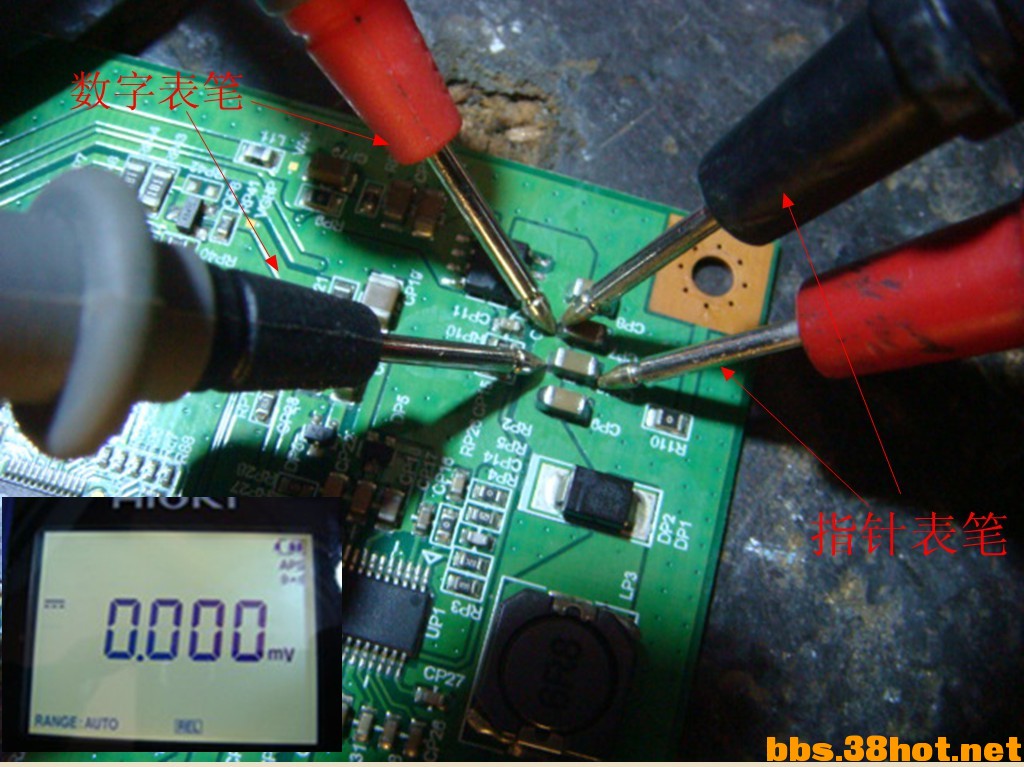

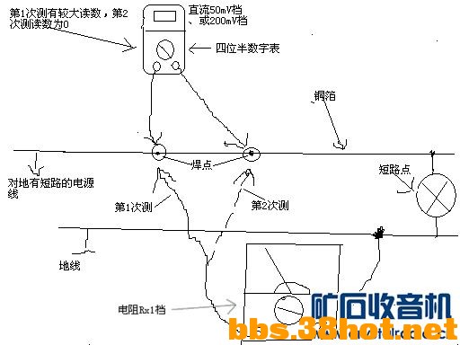

对于查找电路板上的短路点,我一般不用割断铜箔法和盲目拆卸零件法,
我的方法有3种:手持电桥法,烧机大法,数字表指针表配合法。
手持电桥法的弊端是易受电路中大电解和测试中接触电阻的影响。
烧机大法的弊端是短路电阻过大(大于100Ω)或过小(小于10mΩ)发热不明显,
有时上门(现场)维修,稳压电源不便携带,有时还会出现冒烟、爆裂、元件型号烧的看不清等异常情况。
我最常用是数字表指针表配合法:数字表最好4位半的,而且DCV档的分辨率越高越好,
像4282、187、1272A都能分辨到1uV(下面以4282为例),分辨到0.01mV的表也可以用,指针表常用的MF47就行,
4282置DC60mV档,MF47置R*1档,左手拿数字表两表笔,分别同时接触有短路的铜箔中两个相邻的焊点,
右手拿指针表两表笔,红表笔接地,黑表笔依次接触上述两焊点,
两次接触,数字表两次读数,必定一次为零,一次有较大读数,
向读数为零的方向搜索测试,很快就能找到短路点,一个多余的零件也不用拆下,准确性非常高,
此法的好处是方便、安全、准确、快速。有兴趣的朋友可以人为设置一个短路点,实际操作一下,看看是不是很好用呢?
发表于 2015-11-24 12:27:59 | 显示全部楼层
我的方法有3种:手持电桥法,烧机大 ...
你这方法,和用指针表没什么关系啊,这方法中,指针表就是在当一个小电流源而以,一个5号电池,加一个电阻就一样了。
 楼主| 发表于 2015-11-24 12:46:40 | 显示全部楼层
nijuming 发表于 2015-11-24 12:27
你这方法,和用指针表没什么关系啊,这方法中,指针表就是在当一个小电流源而以,一个5号电池,加一个电 ...
也是,只是指针表用起来比较方便而已,拿来就用,一手数字表笔,一手指针表笔,
表笔接触好没有可以看指针是否摆动,作这个应用的时候比较方便、快捷

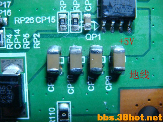

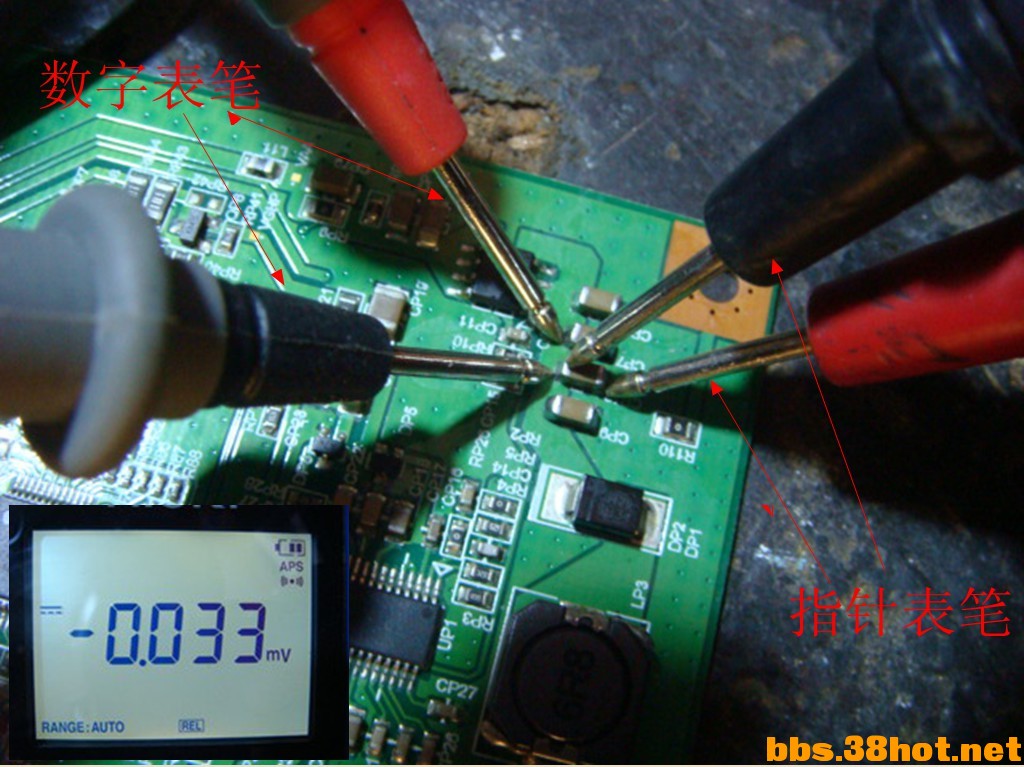

 楼主| 发表于 2015-11-24 15:37:21 | 显示全部楼层
下面图片一排贴片电容中有一个短路的,你的手持电桥能测出来吗?
我用了分辨率0.1mΩ的手持电桥无能为力,
用4282和MF47配合
数字表笔移到右1和右2电容再测,还是右2电容为零,
右1电容30多uV,判断右2电容短路(电容左右是按第一个图片说的)

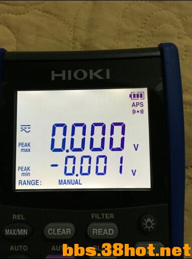

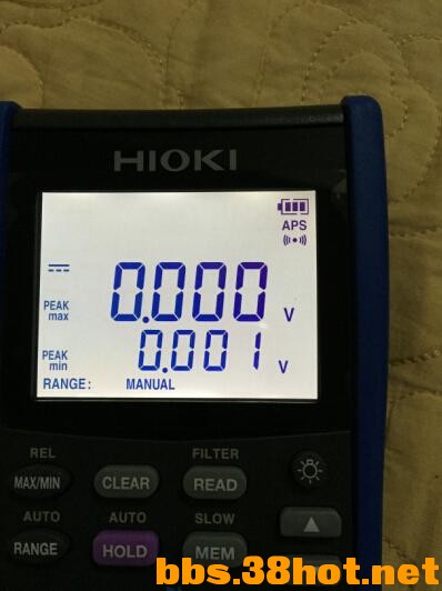

楼主有空
把4282调到DCV、ACV 最小档,短路表笔,显示稳定后,不要断开表笔,再按峰值按钮,显示?请告知。
谢谢!
不用上图。
发表于 2015-11-25 18:16:01 | 显示全部楼层
正好我有空,如下图:
发表于 2015-11-25 20:10:06 | 显示全部楼层
liuhong 发表于 2015-11-25 18:16
正好我有空,如下图:
谢谢
很好
ACV、DCV60mV 档也是
 楼主| 发表于 2015-12-4 16:09:15 | 显示全部楼层
散淡 发表于 2015-11-25 17:07
楼主有空
把4282调到DCV、ACV 最小档,短路表笔,显示稳定后,不要断开表笔,再按峰值按钮,显示?请告 ...
对于4282的1mv以下归零我觉得你的理解可能有误,
你认为4282在1mv以下归零和71A在3mv以下归零是一样的,
都是厂家为了掩盖数据测量误差(线性)太大而采取的一个措施,
实际是你没有仔细观察,它们两个是完全不同的。
4282在归零前(1mv时),显示数据的精度是正常的(误差非常小,比187和1272误差都小),
低于1mv就直接归零(实际有一个极短的过渡),既然4282在1mv的误差比187和1272都小,
那它完全可以不归零,为什么还要归零呢?
我想原因可能是:1:这已经是在4282规定的不低于5%量程以外了,并不影响4282的精度指标。
2:这样4282就可以关闭内部的真有效值转换电路,没有噪声信号输出,
避免了对内部其他工作电路的干扰,有利于提高信噪比,使电路工作更稳定。
而71A的情况呢,根据你的数据,71A测10mv显示7mv,测5mv显示2mv,
由此推测,如果测3mv,那显示零就很正常了,
所以说71A并没有采用软件归零的方法,而是内部的放大器线性性能所致
发表于 2015-12-4 16:21:21 | 显示全部楼层
你认为4282在1mv以下归零和71A在3mv以下归零是一样的, ...
你说的对
71A要比4282 简单的多,出的有早,71A200MV 以下就很慢,我没用过4282,上海日置也不承认不能显示,我要去看等他通知,到今天也没回应。
所以我说错,不好意思。
nijuming 他说的对,看来100K的表,在这个上多少有点不爽,只是71系列更不爽,
