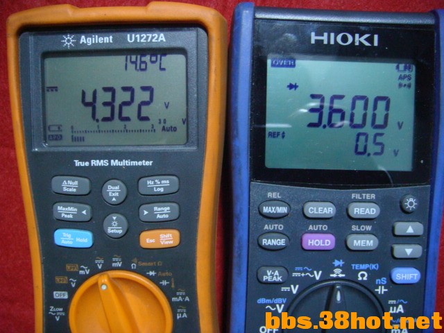

楼主辛苦了!中于见到期待已久的4282的相关情况,才知道此表没有模拟条,好遗憾。楼主能谈下此表测试晶体管,和场效应管的的心的感受吗、万分感谢
发表于 2015-11-11 20:20:09 | 显示全部楼层
4282
电阻档开路2.5V 可像指针表搭手指估放大能力,二级档显示3.6V在手持中最高的表

测晶体管就如散淡师傅所说,类似其他数字表,并有二极管档3.6V高显示电压的优势。

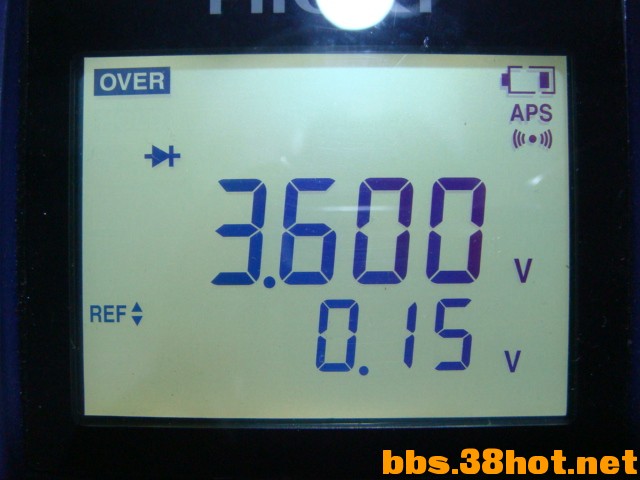

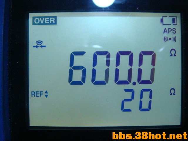

还有与普通表不同的是,测晶体管、二极管和通短的时候有多档阈值可调,
可根据被测对象设置不同的阈值发出蜂鸣和背光,
二极管档有0.15V/0.5/1.0/1.5/2.0/2.5/3.0/可选,
通短档有20Ω/50/100/500可选,
不用进入设置菜单,直接按上、下键选择

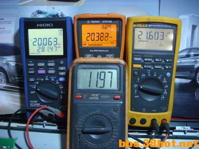

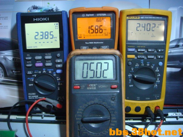

 楼主| 发表于 2015-11-16 21:45:30 | 显示全部楼层

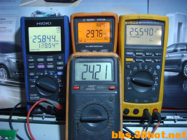

今天测了一个液晶电视电源板的纹波,有5V,12V,24V
3个表的数据大致差不多,都可以定性,
根据经验,5V以下电源纹波根据负载大小,
一般不超过十几mv,9-12-24V纹波一般几十mv以下
注意测得的数据为真有效值,不是峰值,
用示波器可以测峰值,我认为真有效值能更好的反映电源滤波质量
5V(胜利VC9807测的是直流电压,下同)
12V
24V

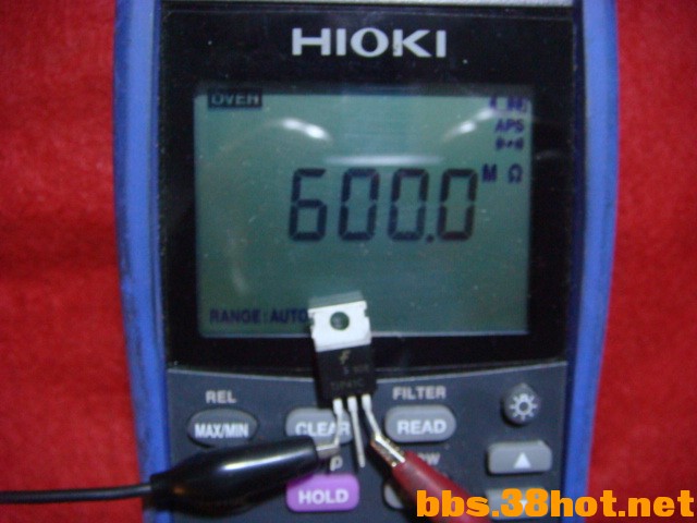

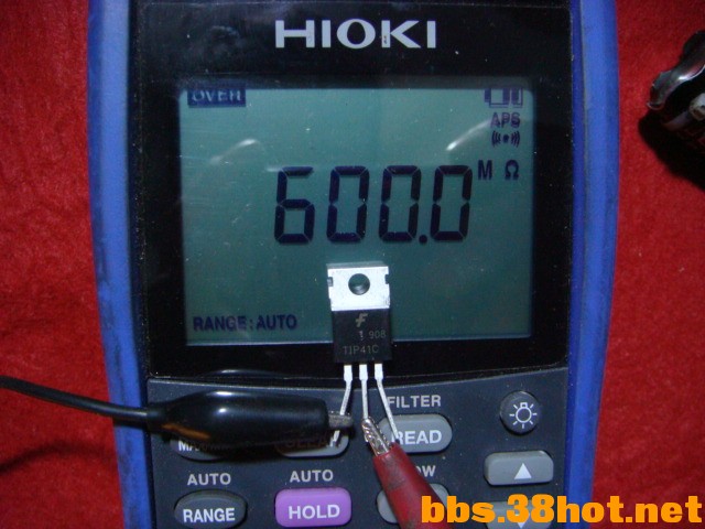

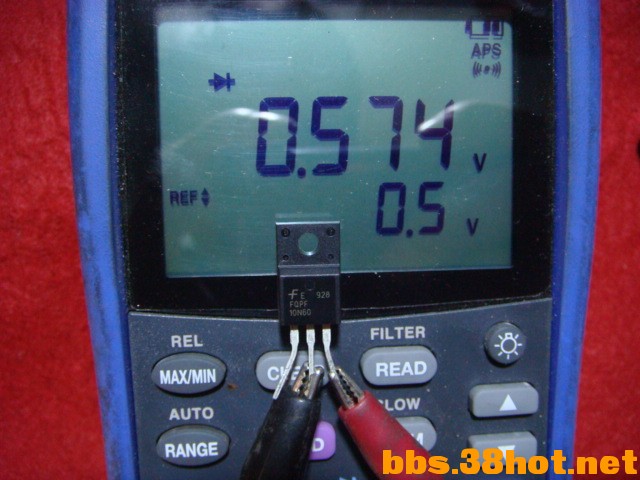

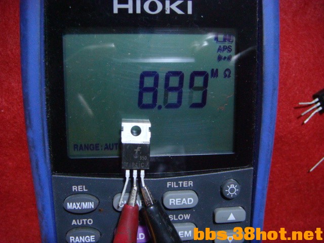

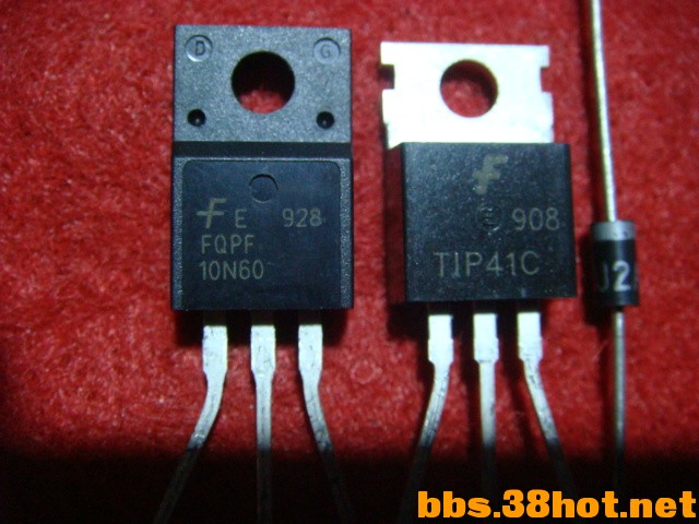

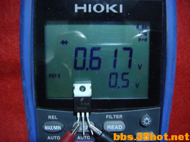

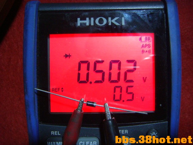

 楼主| 发表于 2015-11-17 15:06:27 | 显示全部楼层
hedongzhi 发表于 2015-11-17 11:49
麻烦楼主辛苦下,上几张测试三级管场效应管,用二级管档和电阻挡测试放大倍数和漏电流的情况。感谢感谢! ...

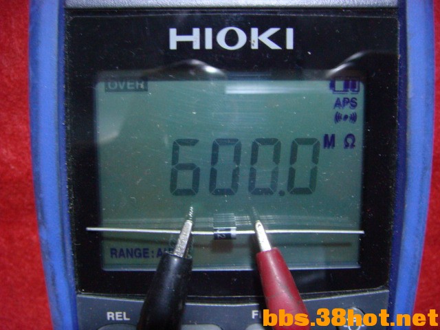

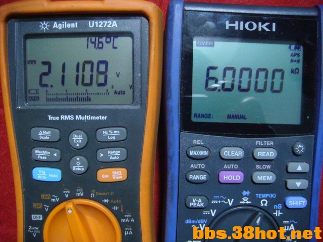

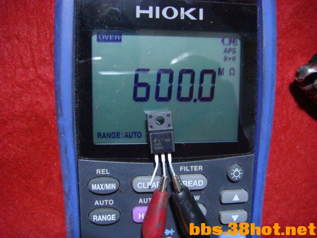

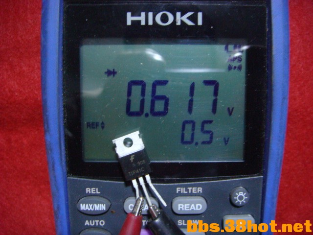

这些测试与大多数数字表都差不多的,没什么悬念,
4282电阻档开路电压2.11V,187是5.2V,但是二者测试二、三极管定性结果是一样的,
下面图片是4282的测试图,我也用187进行了相同的测试,基本一致。
关于场效应管的测试,除了测内部阻尼二极管正向导通时有读数,其他无论二极管还是电阻档都是无穷大。
关于放大倍数,我认为没有hFE档的万用表是直接测不了放大倍数的,
除非借助外电路,这个就各人有各人的方法了,我是用VC9807测的。
另外说一下,我一般不用数字表判断晶体管好坏,我习惯用指针表,无论什么表,只要掌握技巧都可以。

另外看了楼主的4282测电阻档开路电压的图片,你好像用  6K档,可能是最高电阻档测的2.5V 一半也不到,
4282  是2.5v  最高电阻档内阻很高,万用表测出很低。
4282  电阻档开路 比不上87V 高,87V 可正向导通硅堆,其它4282都OK
电阻档开路越高越稳定,但要留意有些地方的安全。
发表于 2015-11-17 20:22:27 | 显示全部楼层
4282电阻档开路电压2.11V,187是5.2V,但是二者测试二 ...
楼主的第10张图片,就说明在这个测试上数表比指针轻松的多,有不少10K档的不一定能看到摆针。
