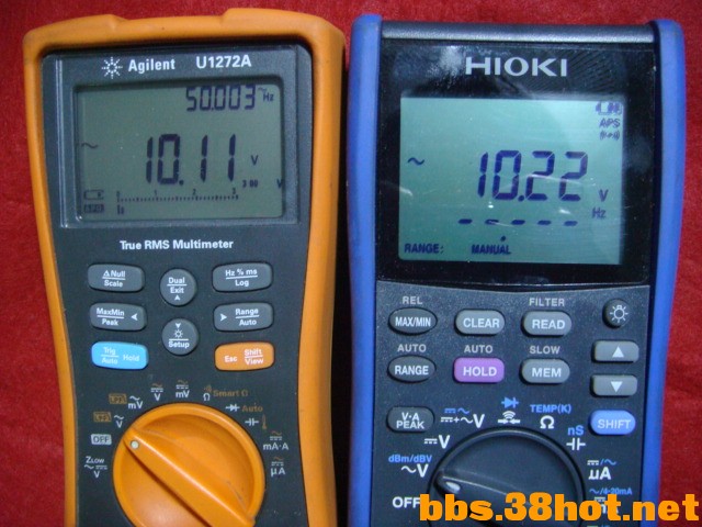

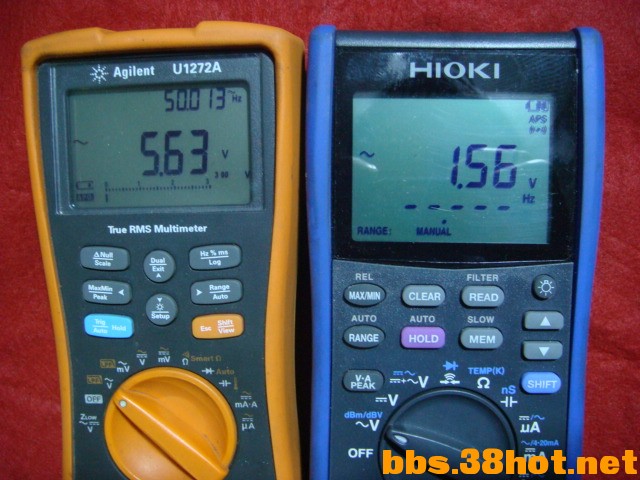

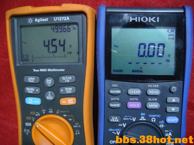

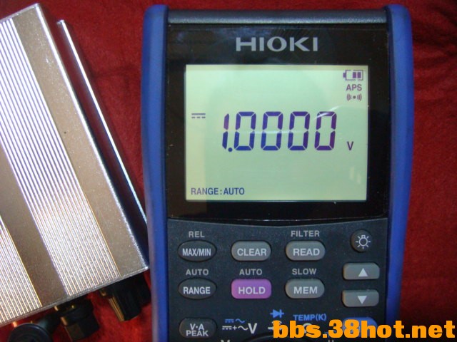

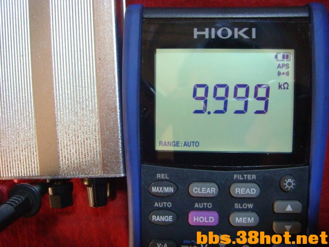

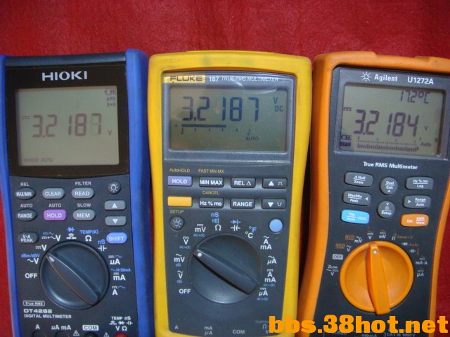

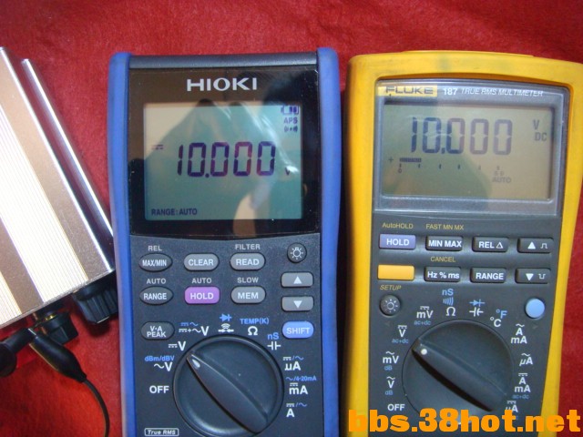

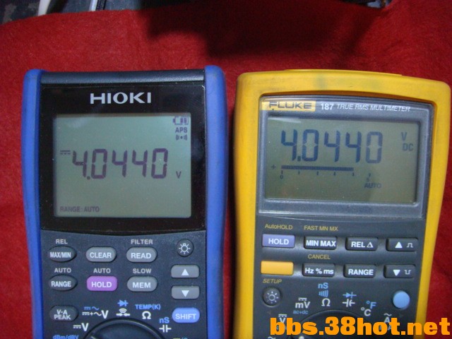

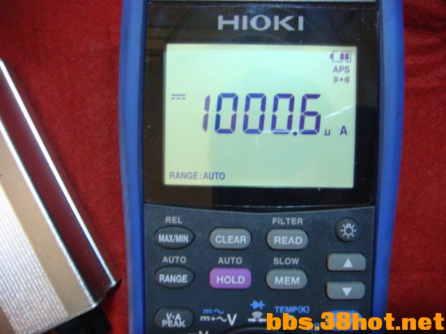

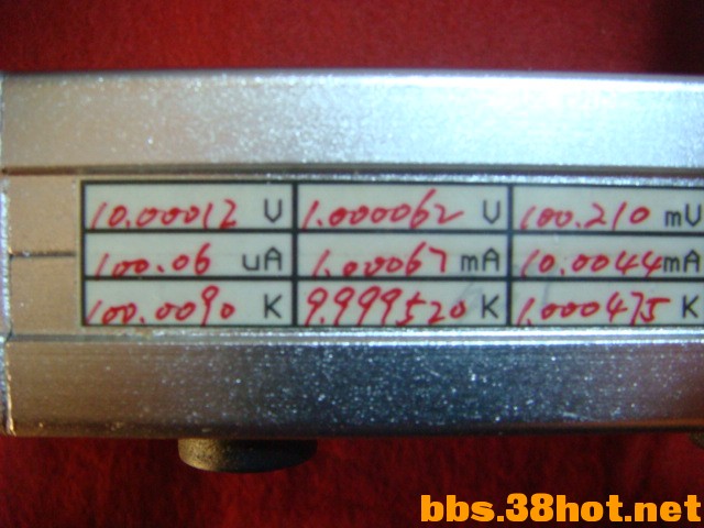

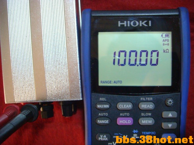

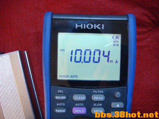

再补充几张精度测试的图片
187是今年5月份校准的,4282是刚到手的,出厂日期是15年2月
10.00012V基准电压
1.000062V基准电压
锂电池电压测试
稳压电源3.2V
100.0090K电阻
9.999520K电阻
10.0044mA电流
1000.67uA电流

电压档和基准一字不差不奇怪,电阻档甚至电流档也和基准一字不差有的朋友可能会感到奇怪,
其实看看4282的手册你就知道了,4282的精度指标不低于289,
有些还高于289,像电阻、直流电流、交流电压这些都强过289,
4282速度高于187,187速度高于289,即4282速度远高于289。
万用表在设计的时候,精度和速度是相互矛盾的,
提高精度就要降低速度,提高速度就会降低精度,
鱼和熊掌不可兼得,但是4282却做到了。

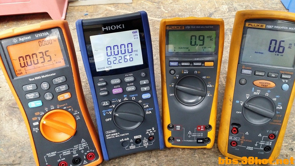

“通断蜂鸣档速度虽然还算快,但是没有187和1272A快,187是两表笔极速(无论你有多快)划过都会响,”
F187和TX3都是极速,无论多快,划过必响,跑线路效率非常高!F187就是蜂鸣器声音太难听了。

发表于 2015-11-9 21:20:22 | 显示全部楼层
楼主那个DT4282正常应该显示600字样,你那个显示599.98你是不是清零了?
 楼主| 发表于 2015-11-9 21:30:43 | 显示全部楼层
是的,就是清零的原因
