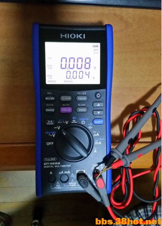

把4282调到DCV、ACV 最小档,短路表笔,显示稳定后,不要断开表笔,再按峰值按钮,显示?请告 ...
我的DCV峰值档不能回零是什么情况
 楼主| 发表于 2015-12-24 14:11:04 | 显示全部楼层
haoreng 发表于 2015-12-24 13:16
我的DCV峰值档不能回零是什么情况
正常的。峰值功能精度较低,2%+40个字,
有时在测纯直流的峰值时,还会出现最大比最小还低几到十几个字的情况,都属正常。

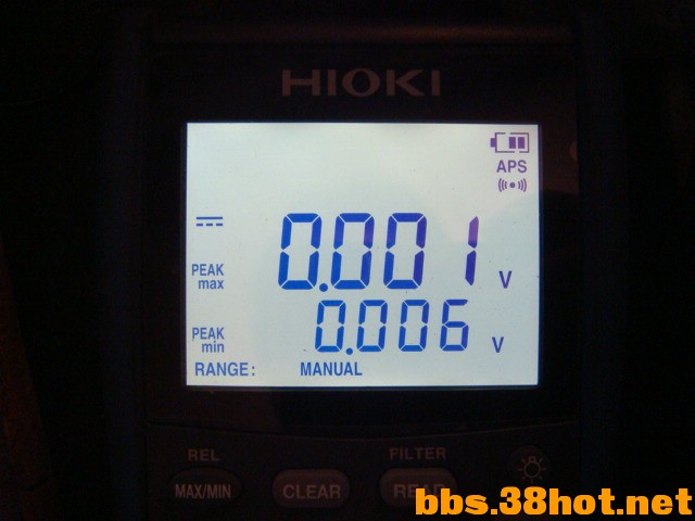

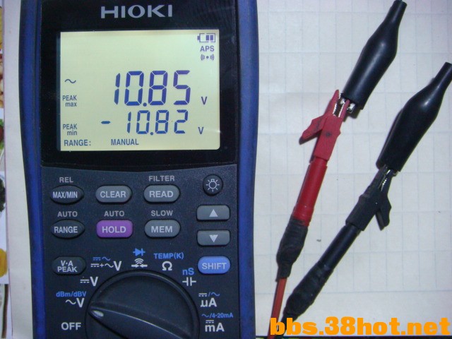

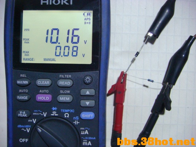

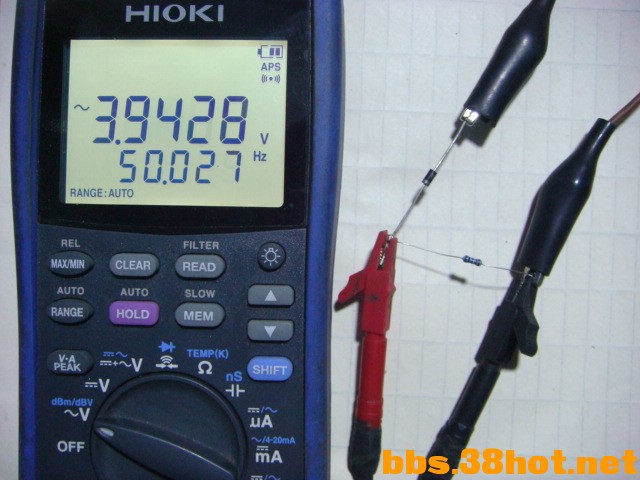

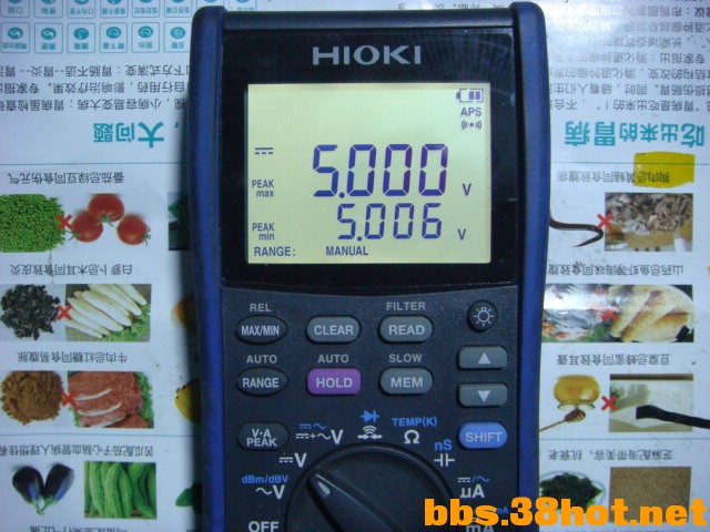

 楼主| 发表于 2015-12-24 18:28:42 | 显示全部楼层
散淡 发表于 2015-12-24 14:55
峰值档我也第一次用,我只用过71A,4282 上面一位说过。
71A ACV各档 短路表笔0  再按峰值,有数值, ...

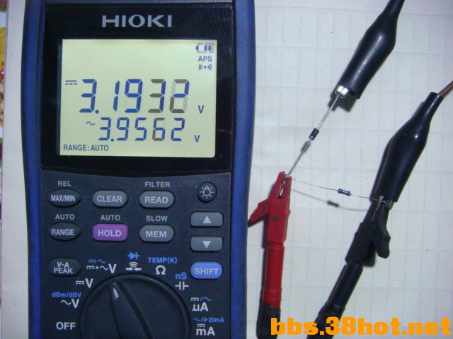

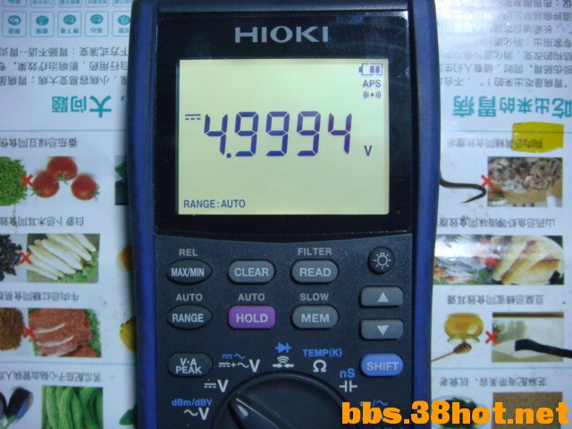

71A的DC5V,峰值是10V感觉不正常啊,拍几个图片你参考下
DC5V
DC5V峰值

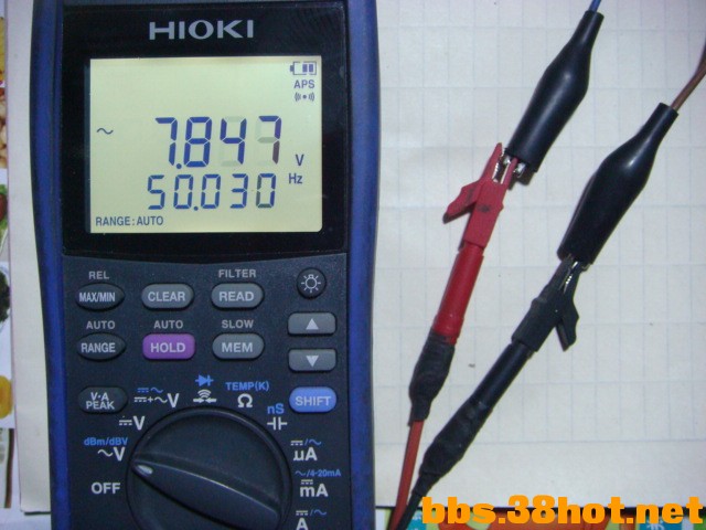

AC7.8V(市电,不太稳)
AC7.8峰值

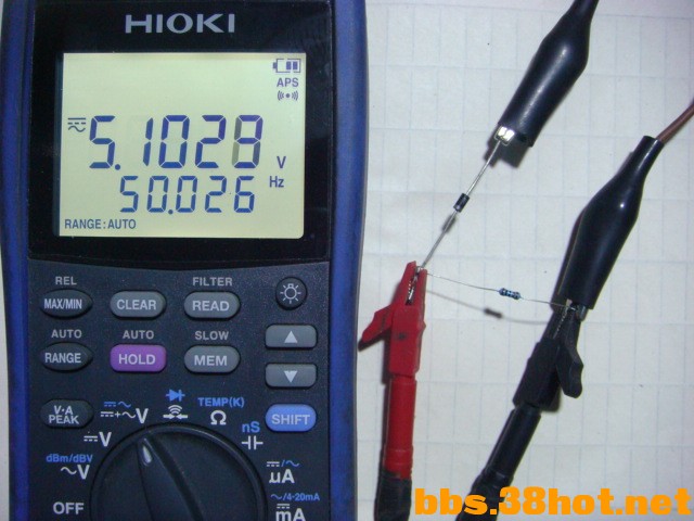

DCV档测AC7.8V半波整流(为消除二极管漏电流影响加了一个1KΩ负载电阻)
ACV档测AC7.8V半波整流
AC+DC档测AC7.8V半波整流
AC/DC双显测AC7.8V半波整流
DCV档测AC7.8V半波整流峰值(因为有二极管压降和负载电阻比ACV档测的峰值低一些)

71 AC峰值正常
DC峰值 5V 变 负10V  ,搞不懂
各档短路峰值 都有低数(比4282大的很多),只能想想 420元 能用 100K 和峰值 还是很实用的,71其它太差,最差是电阻档,

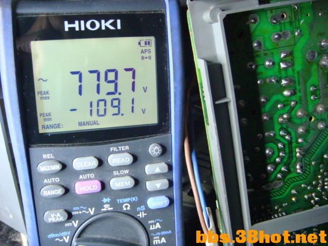

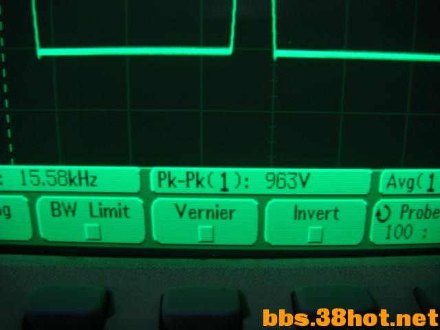

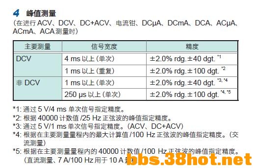

刚才又测验了一下4282的峰值功能,按手册给的指标:在ACV档,要求被测信号的最小宽度:单次信号是1ms,重复信号是250us 。
我实测的信号是CRT电视的行管集电极高压脉冲,
4282的实测结果是 779.7+109.1=888.8(V),用54622A测是963V,
但是值得注意的是,这个信号不是方波,是顶部较尖的脉冲,
如果取中间部位宽度也大概不到8us,看来厂家在这个指标上留的余量还是相当大的。
发表于 2015-12-24 22:27:19 | 显示全部楼层
hgjdwx 发表于 2015-12-24 21:44
刚才又测验了一下4282的峰值功能,按手册给的指标:在ACV档,要求被测信号的最小宽度:单次信号是1ms,重复 ...
我也正在测一款工业打印机的打印信号,DT4282的PEAK功能好强大,配合CLEAR键刷新数据,和我的300M示波器比对,测试的数据非常准,太爽了。出门能当波用了,感觉PEAK  观察跳变的信号很棒!此峰值档还有潜力可挖啊

 楼主| 发表于 2015-12-25 08:20:37 | 显示全部楼层
散淡 发表于 2015-12-24 23:12
你厉害
测行管C极,一般的表用DCV档测DCV也有点怕。
这个电压我比较了解,以前经常用示波器测,小屏幕一般是1000V以下,大屏幕1300V左右,
但是如果电视在故障状态有可能还高些,所以测这个电压是有风险的,
听说有测这个电压烧表的,我也不推荐大家直接测这个电压。
4282的ACV档内阻是1M,在输入1000V有效值的情况下,分压电阻上的功耗有1W,
也看到4282 ACV分压电阻功率比较大,短时间承受几W的功率应该没问题,
但是还是建议大家尽量不要测超过1000V有效值(峰值最高1500V)的电压。

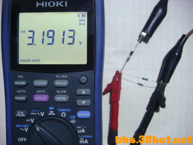

朋友们也可以测一下你手里的万用表二极管档的最大电阻是多少,
很简单,最大电阻小的就用10K、20K的电位器,最大电阻大的就用50K、100K的电位器
怎么测,说说测试方法,谢谢。

 楼主| 发表于 2015-12-25 22:35:43 | 显示全部楼层
很简单,最大电阻小的就用10K、20K的电位 ...
用二极管档直接测电位器,调电位器看读数最大时电位器的阻值是多少。那个显示器是12v交流
