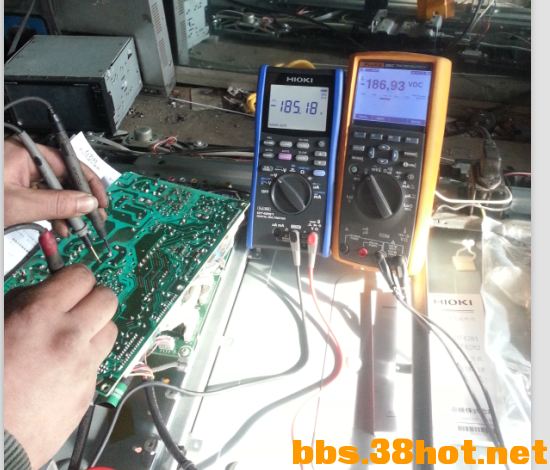

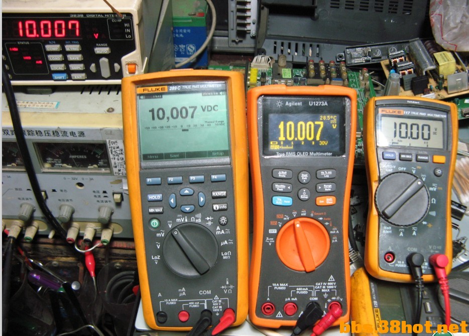

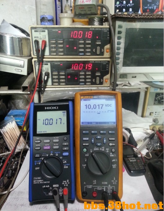

吃螃蟹的人来了。dt4281  fluke289  u1273a中,dt4281的表笔是最不好的,测试电容速度是最慢的,准确度是三个表中最准的。缺点没有模拟条。289适合研发,4281适合维修者,1273a手动最牛逼,总体说4281是块好表,值得购买,不会失望的。
发表于 2015-12-12 12:21:49 | 显示全部楼层

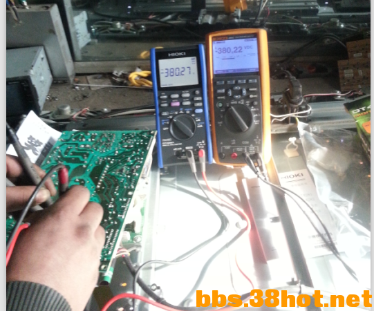

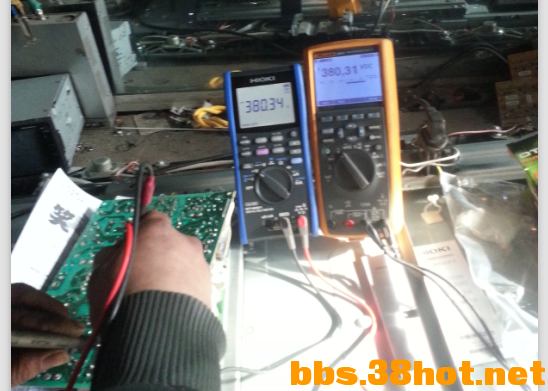

测试液晶电视的PFC和开关管的D级电压
发表于 2015-12-12 14:23:20 | 显示全部楼层
不悔 发表于 2015-12-12 12:21
测试液晶电视的PFC和开关管的D级电压
又来个三大好表

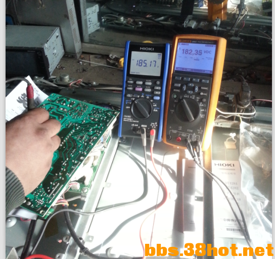

1272原我不喜欢,是里面用液态贴片电解,
看了楼主的图片,感觉1272频率档灵敏度不错,二级档也牛,就是DCV开关管D极直流电压不爽。
好像1272的电阻档有个会显示电压的,
还有二极档的自动档,是否是一次测量能同时显示正反二个压降,那在电路板上打阻值时也可吗?说说。
 楼主| 发表于 2015-12-13 20:55:14 | 显示全部楼层
看了楼主的图片,感觉1272频率档灵敏度不错,二级档也牛,就 ...
那个叫智能电阻档,是在某些情况下用来测带小直流偏置电压(1V以下)的电阻(一般是阻值不太大),
是用交流测量的方法,几赫兹,不常用。自动二极管档是利用双显示,主显示正向电压,副显示反向电压,
测二极管时只测一次,省调换表笔了,但是显示的电压范围小了,正反都是1V,在路打阻值不太合适

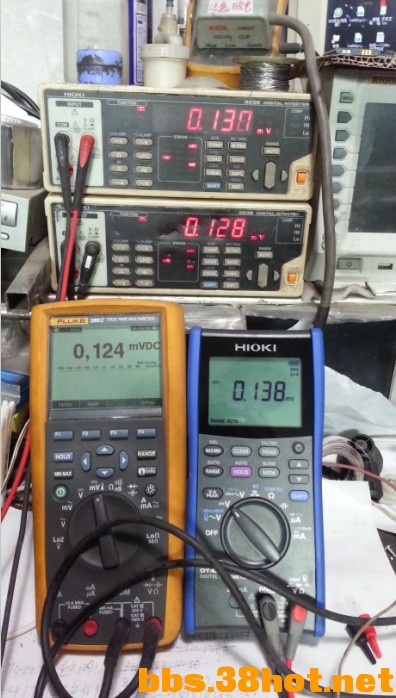

 楼主| 发表于 2015-12-16 10:17:09 | 显示全部楼层
散淡 发表于 2015-12-13 21:16
谢谢
明白了
二极档要是双向3.1V 就好了。
买表时对表的期望值过高,有时可能会失望。
我在09年买187之前,就一直在用那个指针表数字表配合找短路的方法了,感觉很好,
就想找一个DCV分辨率高的表,提高找短路的精度,看到187是100K频响,做工好,4位半,
更主要的是看重它有DC50mv档,可以分辨到1微伏,就下决心买了一个,
结果到手一看,其他还好,而我最关心的DC50mv档却让我大失所望,
最后一位老是变,不稳,基本没有意义了,
但是我买之前在网上做考查时,根本没人提到这一点。
就又想其他表会不会好些,接着又先后入了4位半的优利德UT88B和华谊MS8218,
都是分辨到1微伏的,就8218稍好一点(可能是频响低的原因),
但也差不了多少,此后就不再纠结1微伏了。
14年2月买1272A前,也是考查了许久,
看上它的:速度(其中一个期望比较大的是AC、DC双显示的速度,187的比较慢),
100K,30Ω量程,功能多些,最主要还是看上它的智能电阻功能(可以测电路中有偏置电压的电阻,我喜欢在路测电阻),
结果到手一看,速度还算差不多,只是AC、DC双显示速度和自动量程测电阻的速度还没有187快,
30Ω量程也不是想象的那样,最后一位数字不像300Ω量程那样稳定(后来在本论坛了解到289的50Ω量程更是不堪,基本是废的),
而我期望最大的智能电阻功能也让我失望最大,它是采用低频交流的测量方式,几赫兹,
所以电路中不能有电容,否则测量不准,而实际电路中大都有电容,因此这个功能又基本废了。
买这个4282多少也有点不如意,没有模拟条是我买之前就知道的,这个不算,
AC 1000字以内归零是我没想到的,日置这样做也许是为了提高其他方面的性能,
但是测不了1mv以下的小信号了,
令人欣慰的是4282在DC 60mv档和60Ω档的表现要好于1272A和187,精度、速度、稳定性都很好。
发表于 2015-12-16 11:07:23 | 显示全部楼层
我在09年买187之前,就一直在用那个指针表数字表配合找短路 ...
谢谢!
我很喜欢的直爽,你说的细节很有用,很难得,没看到你的说明,自己明白那是要花钱买的,花了大钱买了自己不爽(不是表不好),很恼火。
网上报喜的多。
发表于 2015-12-16 11:13:06 | 显示全部楼层
4282 ACV档后三位的事,我明白了是100K表的原理就这样了。
日置归零可能是让使用者感觉好点,其实大方地在说明书里说明(其它表也差不多),那更好,买了也不会不爽。
发表于 2015-12-16 11:23:52 | 显示全部楼层
30、60欧档 那是考验电路板和V片的,做好不易。我也担心不稳定,这个我最不喜欢。
所以我也用你的二表法,相当4线法,很稳定,我用317  100MA,60mV 档测,稳定。
我不直测电流,怕不小心烧了修理品,所以很看重 ACV、DCV  60mV档。
