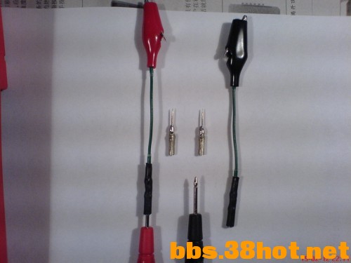

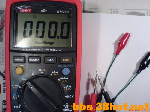

发表于 2015-11-20 07:40:28 | 显示全部楼层
hgjdwx 发表于 2015-11-19 22:35
那个表笔尖我嫌不够尖,我已磨成很尖的,感觉很好用。你试试(新表,你可能会心疼)
做活的也不错,电脑主板上的插排针。这样许多插排里的也能测(电压、电阻等)

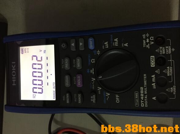

发表于 2015-11-21 23:58:05 | 显示全部楼层
谢谢分享。我觉得交流档小于1毫伏没啥参考价值。
真有效值的表 交流电压档即使表笔短接也无法归零,据说是真有效值转换芯片的误差导致的。是正常现象,但困扰了很多人,估计日置干脆就小于一定值强制显示零。
请问,直流档小于1毫伏强制显示零吗?
