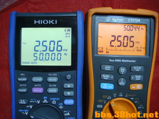

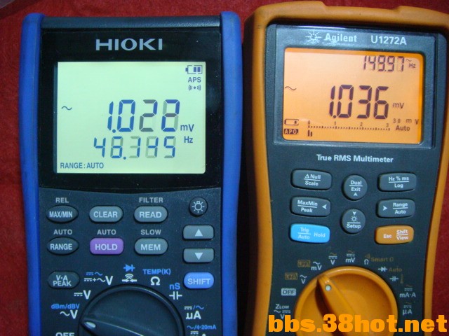

 楼主| 发表于 2015-10-31 18:39:55 | 显示全部楼层
中国之声 发表于 2015-10-31 16:26
不知不觉中,我又省了几千块
那你可要请客啊
 楼主| 发表于 2015-10-31 22:03:16 | 显示全部楼层
散淡 发表于 2015-10-31 17:11
谢谢
我的理解,与真有效值无关,我的玩具表真有效值,就OK
请看图片,频率50HZ的
虽然低于1mv不能显示,或者说显示值低于1000字被软件归零,
这仍然符合精度指标,因为1000/60000=1.67%,
而指标中规定输入信号要大于满量程的5%
根据我的观察,真有效值的4位半手持表,ACV分辨到0.1mv还是有参考价值的,
如果要求到0.01mv甚至0.001mv就没有意义了,
因为0.0xxmv的后两位数字一直在不停的无规律的变化(与外界干扰强度有关),
即使短路表笔,末位也有十几到几十个字,
从手册中性能指标也能看出,精度中包括+-几十个字

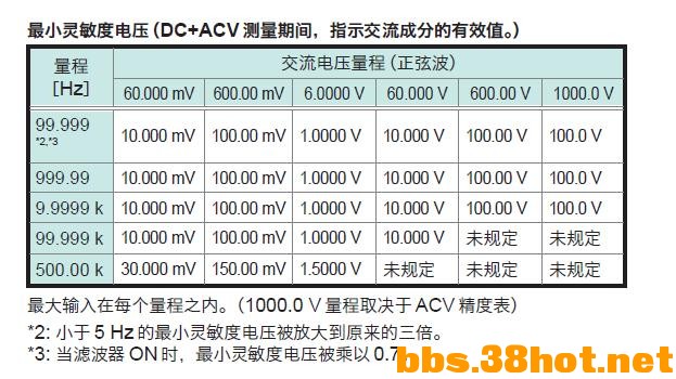

发表于 2015-10-31 22:19:04 | 显示全部楼层
hgjdwx 发表于 2015-10-31 22:03
请看图片,频率50HZ的
谢谢!幸苦了
图片测试二表显示频率不一样
第三张图片能显示就是不准对吗
发表于 2015-10-31 22:22:35 | 显示全部楼层
都是高级货  支持一下
 楼主| 发表于 2015-10-31 22:24:27 | 显示全部楼层
散淡 发表于 2015-10-31 22:19
谢谢!幸苦了
图片测试二表显示频率不一样
频率要正确显示是有灵敏度要求的,输入信号太弱了,频率就显示不了
发表于 2015-10-31 22:32:40 | 显示全部楼层
谢谢!
明白
4282 最低10mV, 2.5mV还能显示不错,一般表低于阀值为0000
大概4282可能判断1mV以下跳动快,也就000,如稳定可能也显示,你第三张不知是这情况吗

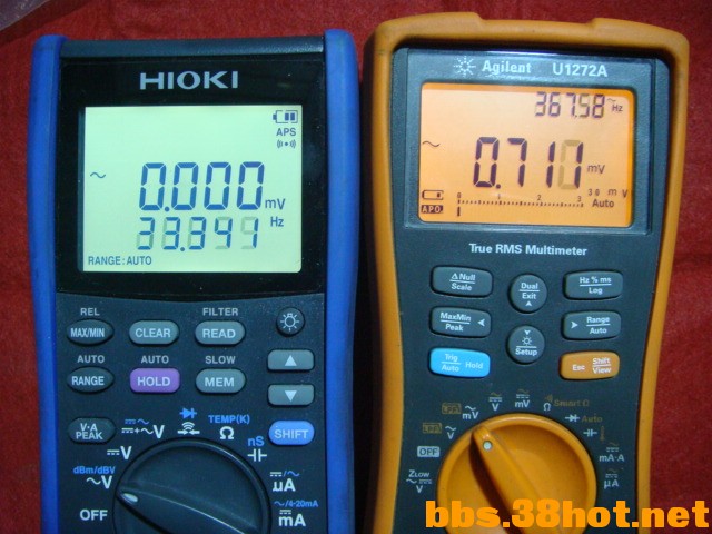

发表于 2015-11-1 09:40:04 | 显示全部楼层
hgjdwx 发表于 2015-10-31 22:38
第三张?你是说频率?
第三张图,0.130mV 又能显示了
我不懂原理,猜测
4282可能频响特高(看你测得可能1M还能高),表笔是没屏蔽的,那高频ACV档放大电路就会在小信号时有底噪,所以4282各档在小信号时归零,如4282把ACV档限制在300K内,那低噪肯定小很多,大多数公司都是这样做,因为只要保100K。
个人认为细心的日本人,权衡频响与底噪(用归零,如你分析自动档实际使用OK)选了频响,我个人喜欢。这更实用。
 楼主| 发表于 2015-11-1 12:54:39 | 显示全部楼层
散淡 发表于 2015-11-1 09:40
第三张图,0.130mV 又能显示了
我不懂原理,猜测
你说的我感觉是有道理的,但也只是猜测,不好证实。那个0.130mv是从正常显示到0的过渡,这个过渡长短也不是一定的,
有时会到0.700mv(输入信号实际值)还有读数,这一点感觉不像软件归零
如果是软件归零,应该是低于某阈值就是0了,应该没有过渡的。
发表于 2015-11-1 14:56:48 | 显示全部楼层
hgjdwx 发表于 2015-11-1 12:54
你说的我感觉是有道理的,但也只是猜测,不好证实。那个0.130mv是从正常显示到0的过渡,这个过渡长短也不 ...
是的,软件归零是到阀值就启动,但你测的有时也显示0.130mV
4282可能是1mV内数值变化大,启动归零,变化小相对稳定就显示,我只是看你测试的情况瞎说的。
