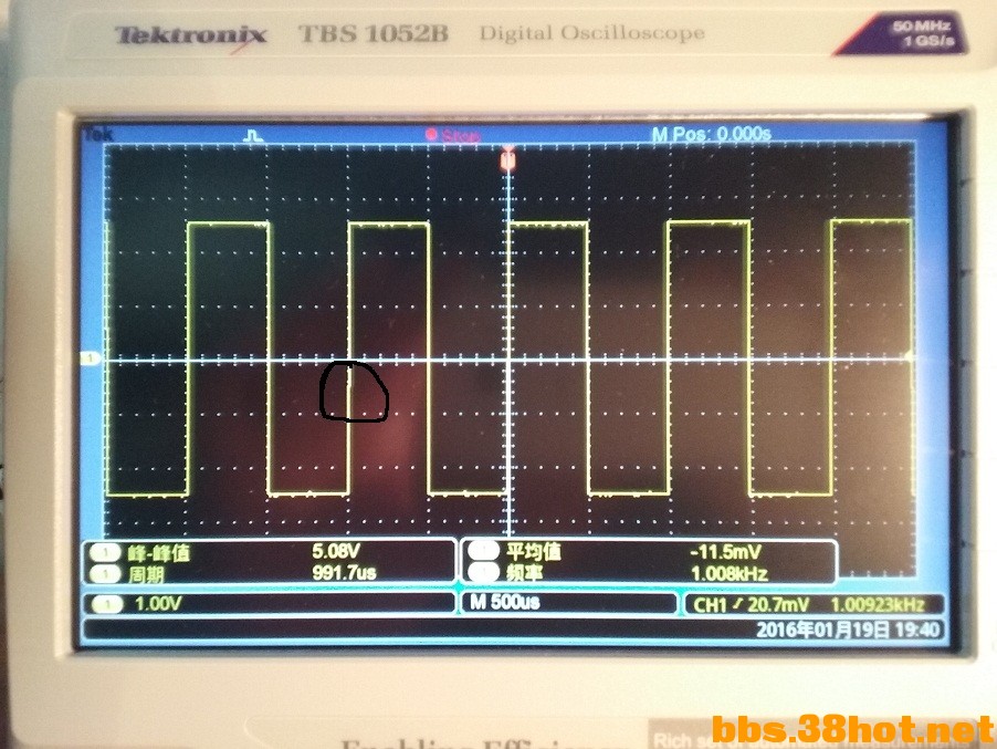

发表于 2016-1-19 13:19:14 | 显示全部楼层
hgjdwx 发表于 2016-1-18 20:26
今天有时间,再补充一些图片,
刚买了1052B 测自带方波,方波的垂直线,有几根笔直,有几根不直差一二个像素的折动,按停止垂直线中有一像素的折点,有的很直。
谢谢!

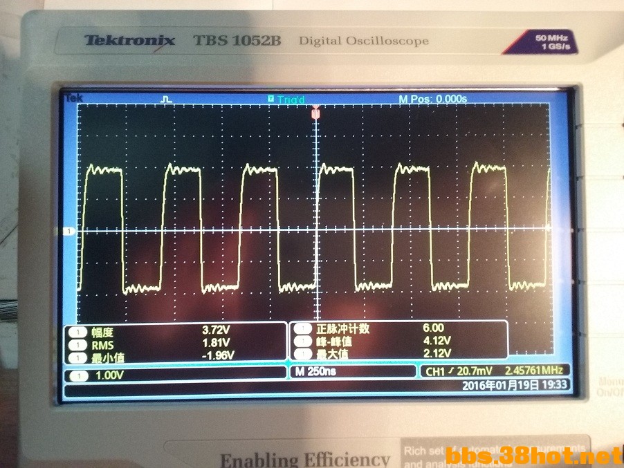

发表于 2016-1-19 20:16:37 | 显示全部楼层
hgjdwx 发表于 2016-1-19 12:53
现在好了,你有了波波,你可以看一下你的71A的频响。记得你说过71A频响到1.7M,
而我的看法是:那是不靠 ...

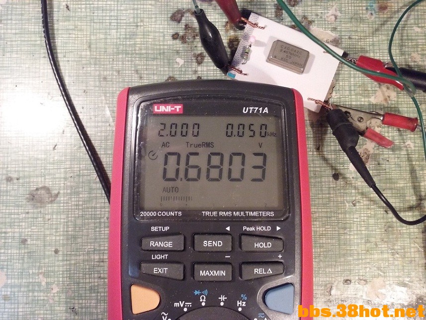

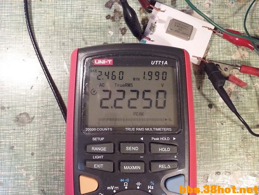

楼主好!
71A 测2.4576M 的有源晶振,你说的对,71A本身10% 以下进档就差得很,再超100K 那就更差,我只是感觉,表超100K 能测出稳定的数字,搞维修时可判断ACV是否有无,比波方便灵活。
1052测的
1052测的
71A,ACV峰值档
71A,ACV峰值档
ACV档
ACV档
下图帮我看看圈内的折点是问题吗,谢谢!

发表于 2016-1-19 21:20:33 | 显示全部楼层
散淡 发表于 2016-1-19 20:16
楼主好!
71A 测2.4576M 的有源晶振,你说的对,71A本身10% 以下进档就差得很,再超100K 那就更差,我只 ...
谢谢!
我看普源没有(这根垂直线比我的粗)
发表于 2016-2-16 12:13:13 | 显示全部楼层

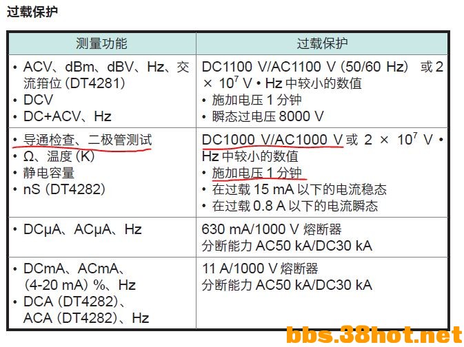

 楼主| 发表于 2016-3-5 10:50:52 38hot手机频道 | 显示全部楼层
昨天修一个厂里的电动伸缩门,无意中用蜂鸣档测了市电,显示超量程亮红背光,犹豫了一下,马上意思到拨错档了,换到ACV档一测,230V!马上检查了表,还好没事。
发表于 2016-3-5 11:02:57 | 显示全部楼层
hgjdwx 发表于 2016-3-5 10:50
昨天修一个厂里的电动伸缩门,无意中用蜂鸣档测了市电,显示超量程亮红背光,犹豫了一下,马上意思到拨错档 ...
这类高档表的保护电路一般还是很可靠的,不是几十大洋的神表可比的。

发表于 2016-3-5 15:26:59 | 显示全部楼层
这表的保护还是到位的,蜂鸣档误测高压只要电压小于1000v、时间少于1分钟是没啥大问题的。当然尽量要避免,保护元件也是有寿命的。

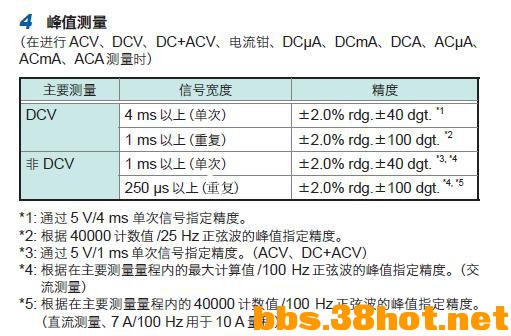

 楼主| 发表于 2016-3-8 10:13:22 | 显示全部楼层

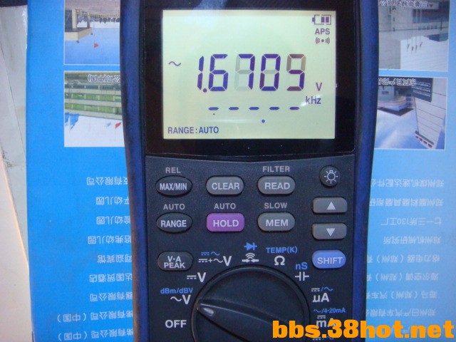

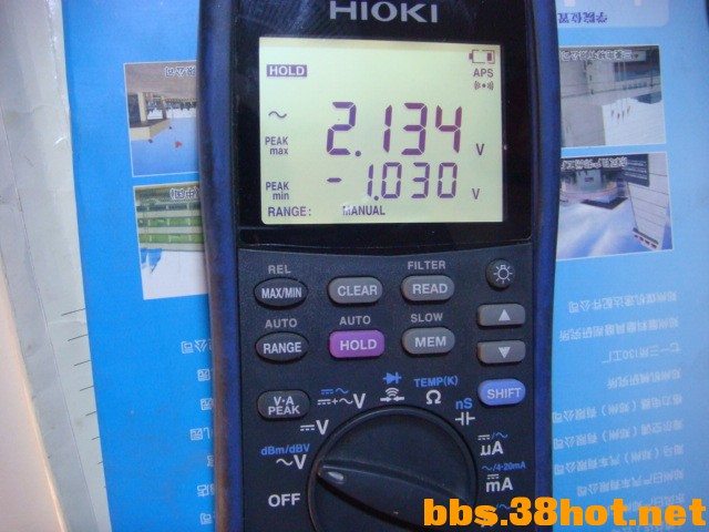

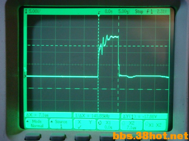

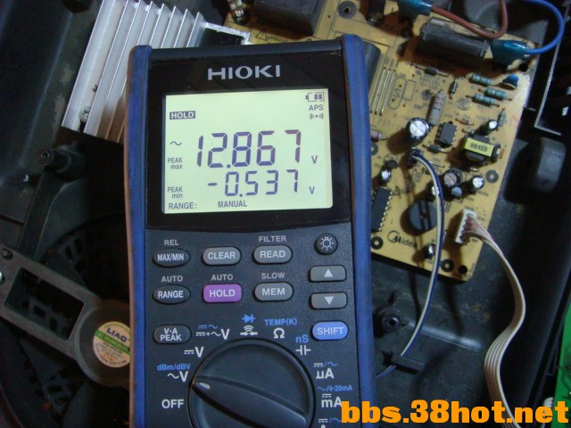

发现4282的ACV档峰值测量功能很强大,按指标,单次信号1ms以上,重复信号250us以上,
实际测量远高于指标,重复信号在10us以上可以达到较高精度,如果精度要求不高甚至可以达到1us。
下面是指标,
实际测试,电磁炉的检锅脉冲信号,
安捷伦U1272A测的峰值是1.5V

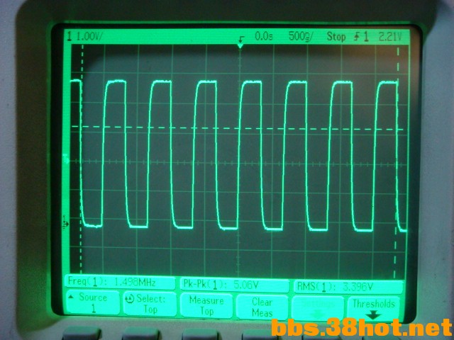

某仪器的通信数据信号,频率1.5M
1272测的峰值是最大-0.3V,最小-0.38V
1272测的有效值是0.9V
所以在某些场合,出门不便携带示波器的情况下,可以代替示波器的一些应用
发表于 2016-3-8 15:34:11 | 显示全部楼层
开机,电阻档超量程会60000字闪烁,电压档超量程会60000字闪烁并亮红背光,
发表于 2016-3-8 15:51:52 | 显示全部楼层
实际测量远高于指标 ...
100k 的表 峰值档很实用,对搞维修来说常见问题比波波快捷,测几毫伏以下的ACV,波波看起来没表爽,个人体会。

指标余量确实很大。牛。
