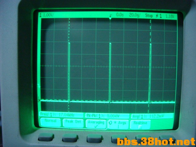

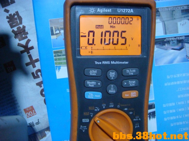

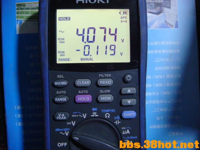

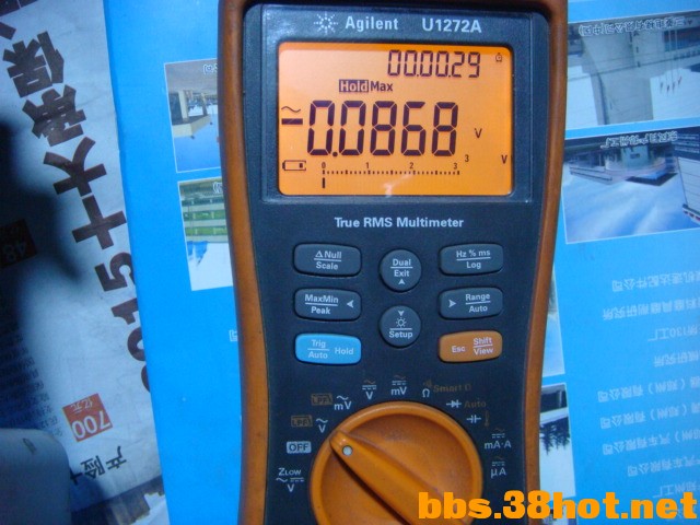

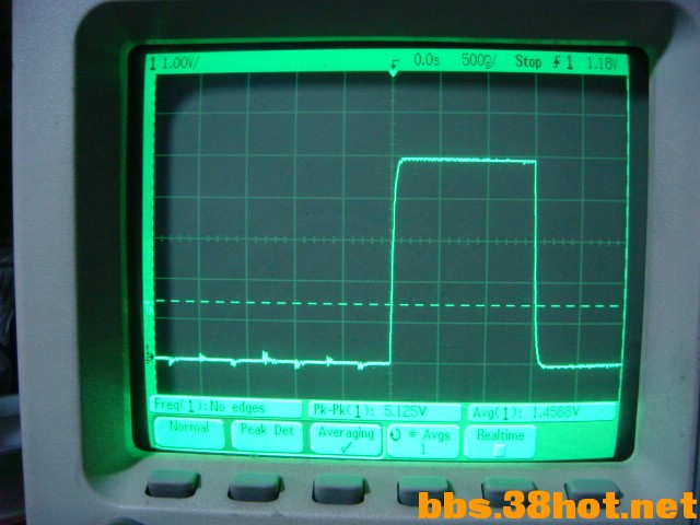

下面是一个液晶屏的行信号,频率17.04KHZ,峰值5V,脉宽1.5us,
4282测得峰值,4.074+0.119=4.193V
1272测得峰值0.1005-0.0868=0.0137V
有效值
发表于 2016-3-8 20:42:25 | 显示全部楼层
好像你的1272用的是最大最小的测量功能?这个功能不是测峰值的,PEAK这个功能好像你没用?
 楼主| 发表于 2016-3-8 20:49:26 | 显示全部楼层
这个表就是这个显示,峰值功能显示HOLD MAX(此时HOLD功能不起作用),最大值功能显示MAX
发表于 2016-3-8 21:05:53 | 显示全部楼层
哦,没用过这表,见笑了。
刚试了下289的峰值功能,直流峰值测峰值12V,20K占空比10%也就宽5us的方波,显示只有2.44V,交流峰值显示是4.7V。
如此看来,289的峰值功能也是不如4282的。
不过我用289测许老师电桥,7。8K信号时,显示的峰值符合有效值的1.41倍,看来可能毫伏档峰值功能要稍好点。

 楼主| 发表于 2016-3-8 23:38:30 | 显示全部楼层
nijuming 发表于 2016-3-8 22:46
关于测正弦波峰值我理解有点不一样,这不是方波,峰值时间不能直接按占空比计算的。正弦波的波顶时间也不 ...
“12v,20K,1%占空比的信号”,这个信号的实际有效值是多少?你用手动档5V和50V分别测一下看有没有差别(峰值是12V如果用5V档测,显示虽然很低,实际输入已经超量程了)。

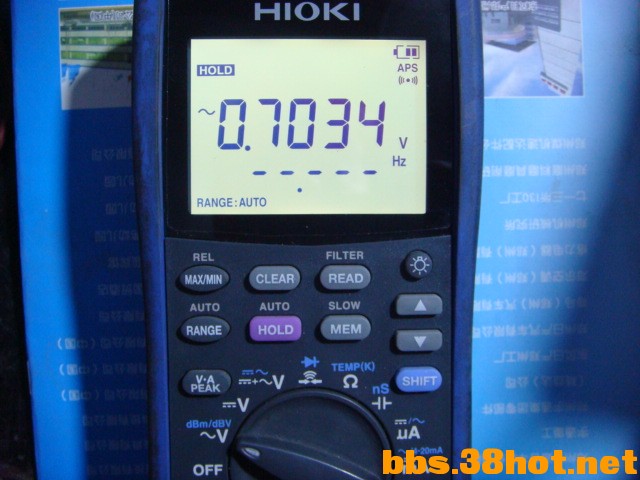

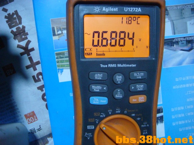

刚才我测了一个5V、71HZ(周期14.08ms)、占空比0.4%(脉宽58.6us)的液晶屏场信号,
用4282的ACV自动档也是只有40mv(交换表笔测54mv),如果手动切换到6V档显示0.144V(交换表笔0.173V),
而用1272测反而是接近实际的0.304V(交换表笔读数基本一样),这个信号的波峰因数已经超过15了,很大了,
但是为何1272却表现很好?
用4282的ACV档和ACV+DCV档测峰值都是很准的5V,DCV档测峰值是4.2V,
用1272的ACV档和DCV档测峰值(1272没有ACV+DCV峰值功能)都是3.9V。
发表于 2016-3-9 12:56:03 | 显示全部楼层
hgjdwx 发表于 2016-3-8 23:38
“12v,20K,1%占空比的信号”,这个信号的实际有效值是多少?你用手动档5V和50V分别测一下看有没有 ...
对于波形为正,零,正的矩形波来说,匆视其它影响的小问题的话,你可以认为有效值就是峰值*占空比,占空比为百分之百时,就是直流信号,有效值等于峰值,占空比为1%时,可以大约认为是峰值的1%,也就是说,准确的显示大约是0.12v,但是这种占空比相差太大的信号,转换芯片是没办法无损转换的。所以,都是不准的。在低频下,1%的信号可以直接用直流dc读有效值。但频率高了以后,由于带宽问题,直流档就不行了。

发表于 2016-3-9 12:59:38 | 显示全部楼层
如果你测的71HZ信号是标准的矩形波的话,你就1272就是最不准的了。56us的信号,计算的话,大约是0.02v有效值。测到值0。3v以上,只能说超差10倍以上了。反而是4282准得多。
你可以测下直流DC档验证下。看看直流档是不是符合计算值。

据我观察,4282峰值功能最强的档位应该是AC+DC档,比AC档的精度和速度都稍高一些,比DC档的精度和速度高很多,DC档的峰值末位有正负几个字的误差,AC+DC档就没有,可以精确到1mv,速度可以达到测1.5us宽度的重复信号的峰值误差大约10%,所以测峰值尽量用AC+DC档
