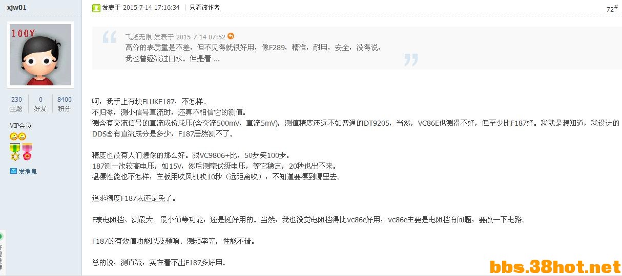

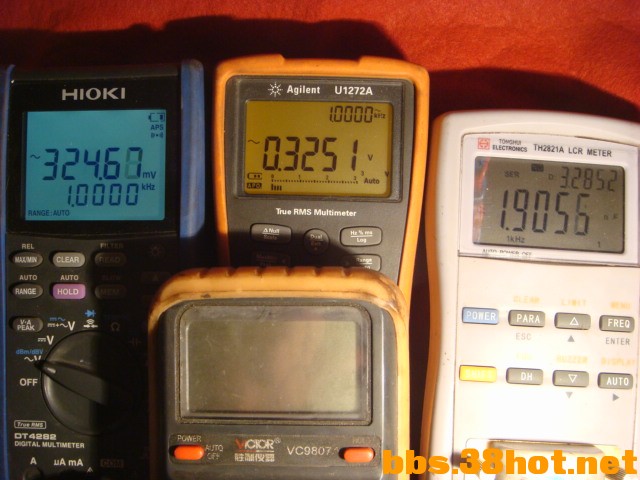

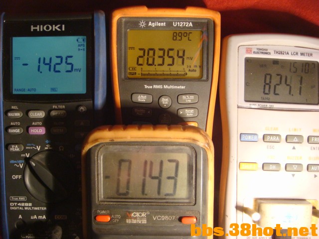

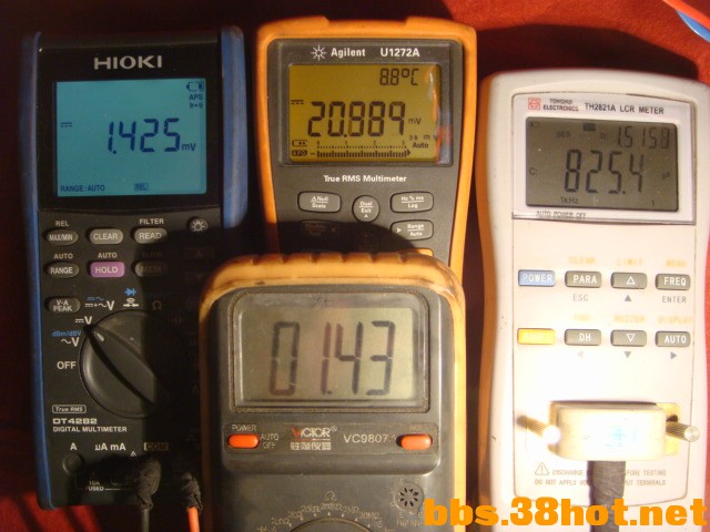

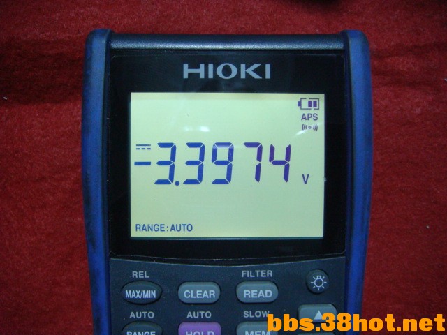

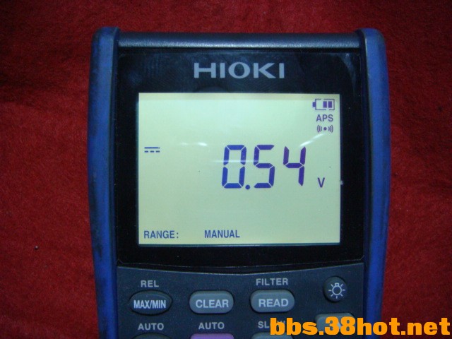

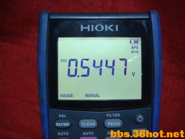

 楼主| 发表于 2016-1-10 16:25:09 | 显示全部楼层
今天在矿坛看到一位大神在帖子里说到,187在测交流信号中的微小直流的时候“居然测不了”,而玩具表DT9205却可以测,
由于我已经没有了187,就拿4282、1272A和VC9807试了一下,
测试的对象是TH2821A手持电桥输出的交流324mv/1KHZ信号,
看看这个交流信号中所含的直流偏移量是多少。
当然对于大神所说的用电吹风吹187主板,得出187的温飘不行的观点,我还是有我的看法:
电吹风快速吹主板,会造成主板受热不均匀,不能说明187温飘不行,根据我用187多年的经验,
187的温飘还是不错的。
大神原帖截图(链接:http://www.38hot.net/thread-726181-5-1.html
TH2821A的交流324mv、1KHZ信号
直流偏移
调换信号输出端子极性
可以看出4282和9807都没有问题,而1272A却测不了,再次证明,4282无论何时都能给你一个可信的数据(相对其他万用表)!
有187或289的朋友也可以做个类似的测试(直流偏移量小于交流信号的1%,频率1KHZ以上)

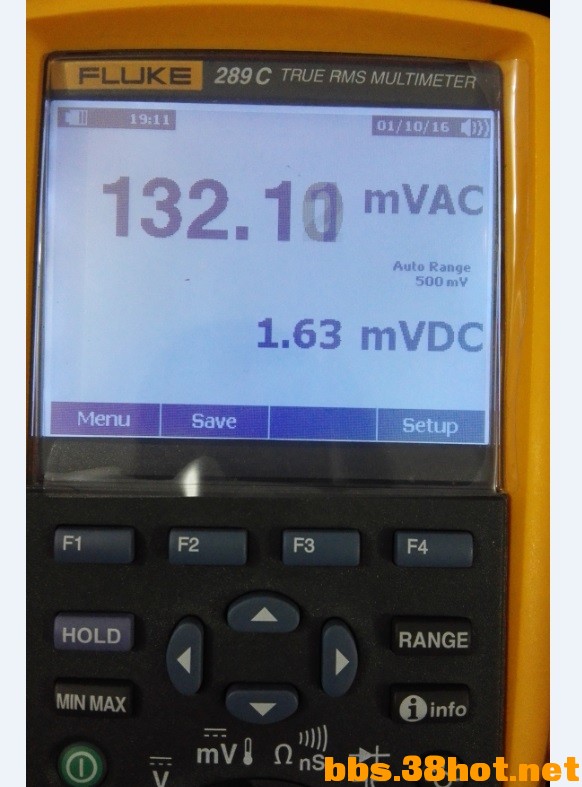

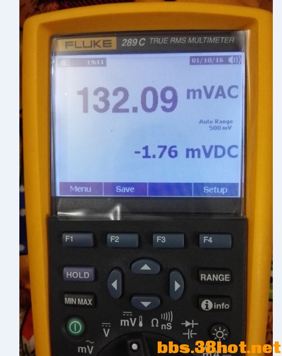

发表于 2016-1-10 19:20:43 | 显示全部楼层
hgjdwx 发表于 2016-1-10 16:25
今天在矿坛看到一位大神在帖子里说到,187在测交流信号中的微小直流的时候“居然测不了”,而玩具表DT9205 ...
响应你的号叫,呵呵,上图
估计可能是超过10年的187,还不知道有多少年没校准过,表有没有问题,就拿来做标本,我也是无话可说。
 楼主| 发表于 2016-1-10 19:58:38 | 显示全部楼层
nijuming 发表于 2016-1-10 19:20
响应你的号叫,呵呵,上图
估计可能是超过10年的187,还不知道有多少年没校准过,表有没有问题,就拿来 ...
你测的是什么信号?频率多少?
发表于 2016-1-10 20:14:11 | 显示全部楼层
hgjdwx 发表于 2016-1-10 19:58
你测的是什么信号?频率多少?
这就发这个贴子强人的电桥,用的是1K的信号。
 楼主| 发表于 2016-1-10 20:34:03 | 显示全部楼层
个人能设计出这样的电桥,强人还是要承认的。
但毕竟是业余产品,比商品电桥还是有些差距,
从上面我们的测试结果也能看出一些,
同惠电桥的信号源直流偏移度:1.425mv/324mv=0.44%
大神电桥的信号源直流偏移度:1.63mv/132.1mv=1.23%

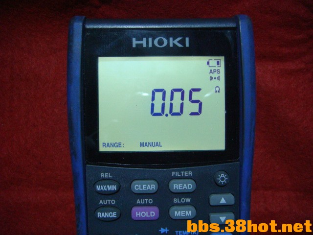

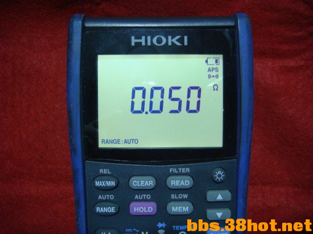

发表于 2016-1-18 11:37:35 | 显示全部楼层
4282的电阻挡,短路表笔读书是多少,能归零吗?rel键后能归零吗,有此机的朋友麻烦贴个图看看谢谢
 楼主| 发表于 2016-1-18 11:46:31 | 显示全部楼层
大概0.050 ,REL后能归零,参考我在303楼的回复
https://bbs.38hot.net/forum.php?mod=viewthread&tid=135999&page=31#pid1851939

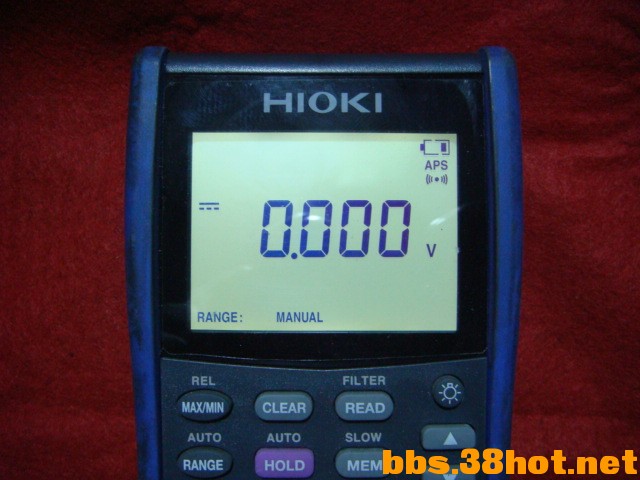

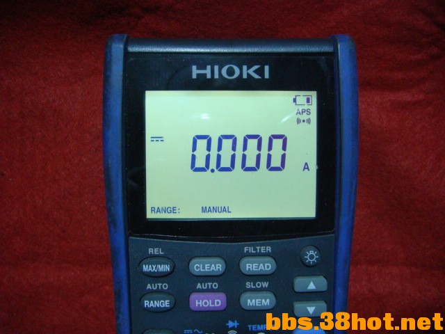

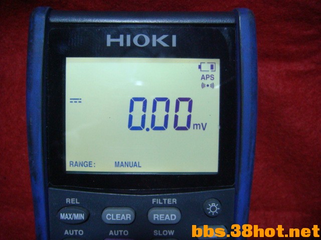

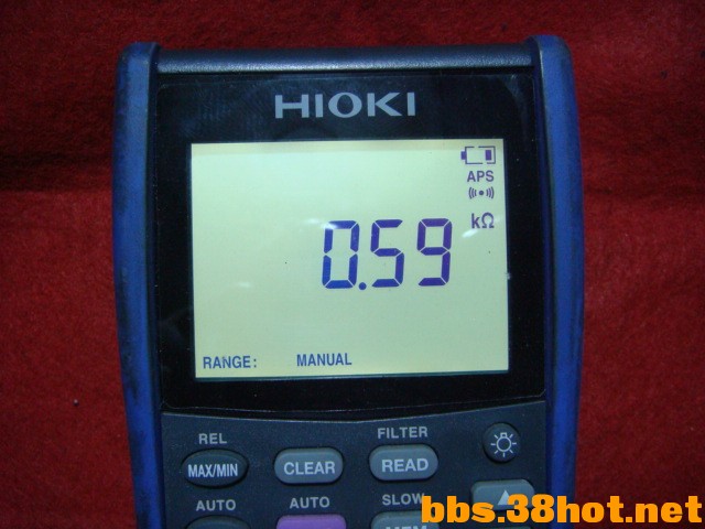

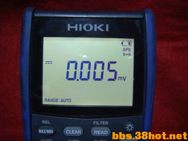

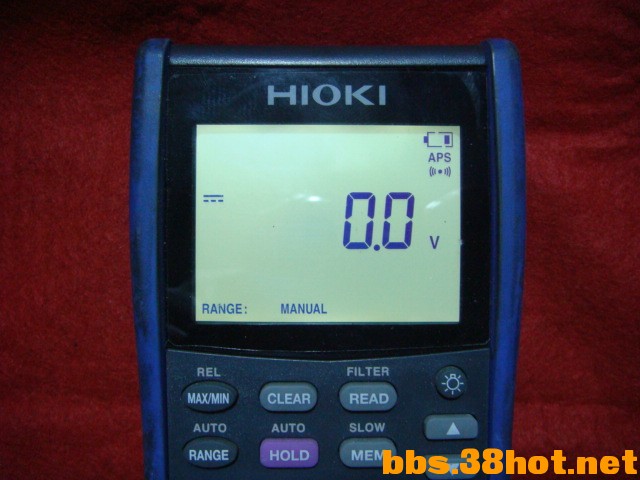

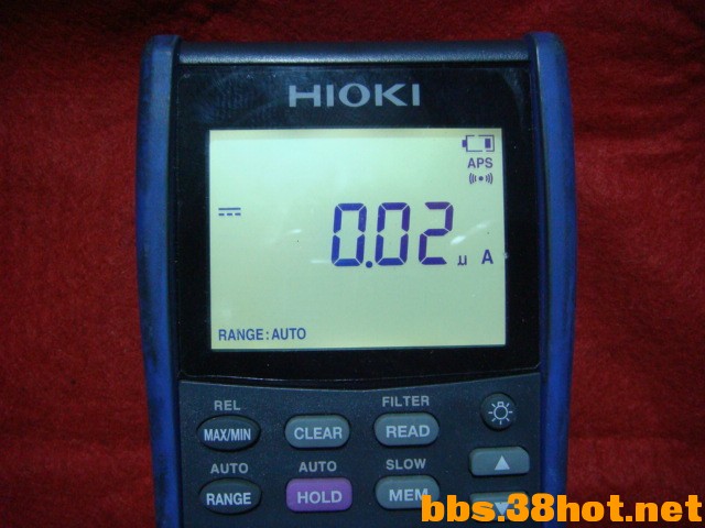

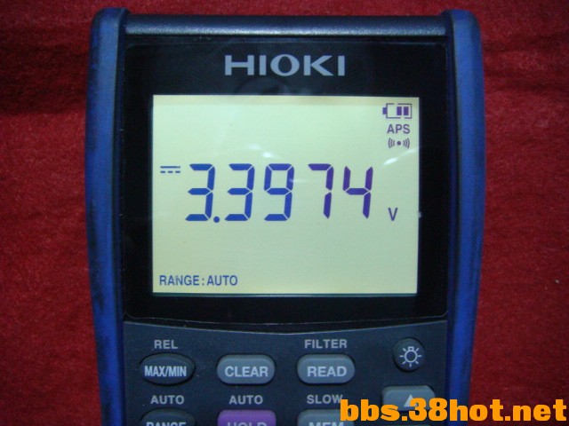

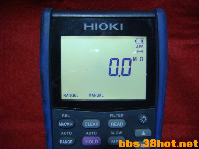

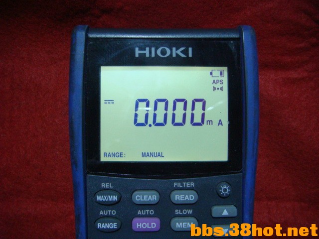

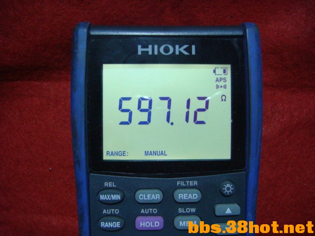

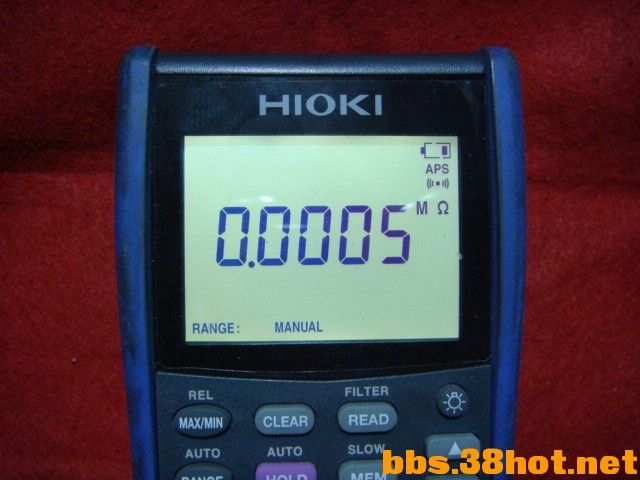

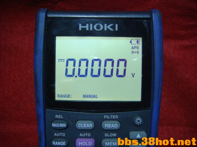

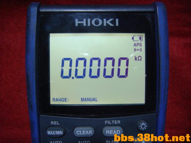

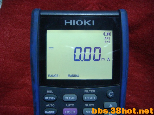

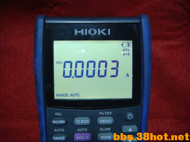

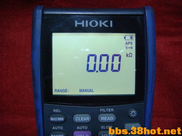

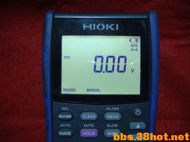

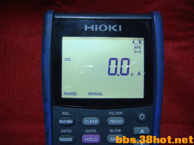

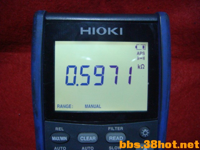

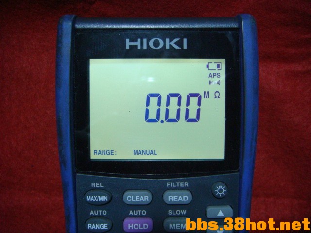

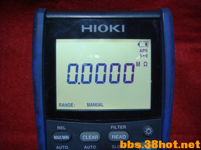

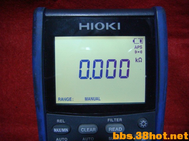

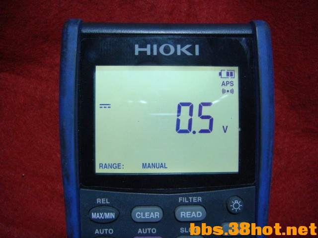

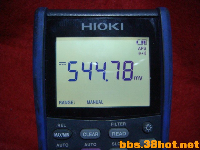

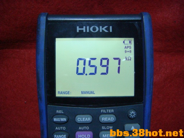

 楼主| 发表于 2016-1-18 20:26:59 | 显示全部楼层
今天有时间,再补充一些图片,
定压换挡
定阻换挡
归零:
DC60mv档
DC600mv档
DC6v档
DC60v档
DC600v档
DC1000v档
DC600uA档
DC6000uA档
DC60mA档
DC600mA档
DC6A档
DC10A档
60Ω档
600Ω档
6KΩ档
60KΩ档
600KΩ档
6MΩ档
60MΩ档
600MΩ档
反转误差
