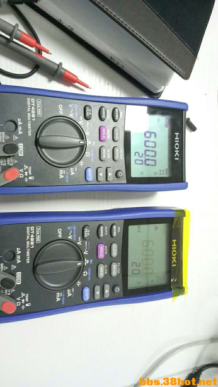

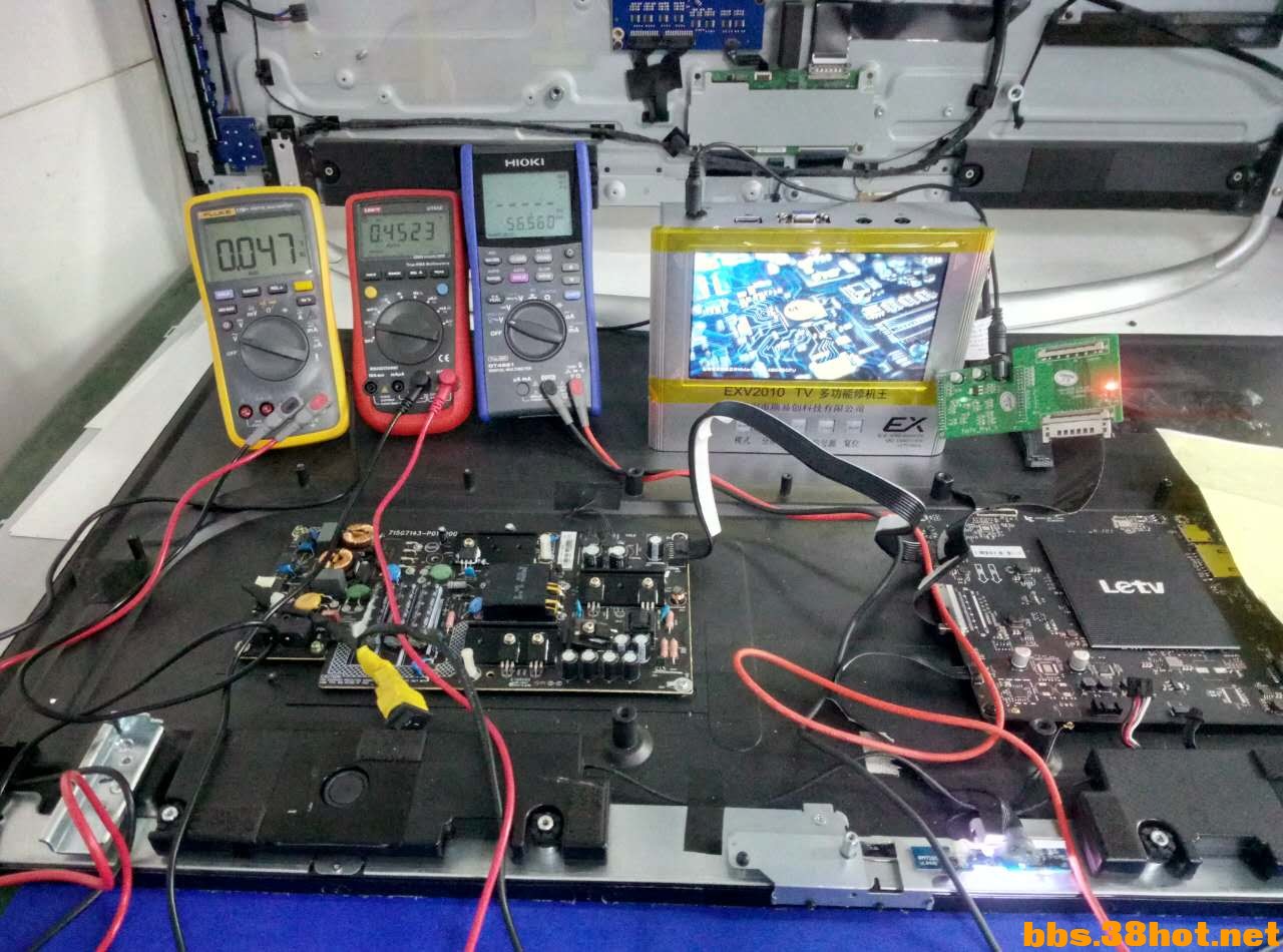

HIOKI日置DT4282手持万用表评测
发表于 2017-2-26 20:48:48 | 显示全部楼层
己入手4281,广州价格21XX,全新,测试了两天,精度,速度很满意,缺点就是不开背光时屏幕显示比较暗
 楼主| 发表于 2017-2-26 21:00:06 | 显示全部楼层
是的,可能与采用的显示屏有关。这个表背光比一般的表省点电,选好点的镍氢电池,可以多用背光。

 楼主| 发表于 2017-3-16 22:25:14 | 显示全部楼层
DCV+背光是33.5mA,我用8节爱乐普换着用,即使背光常亮也能用50小时以上,没考虑过费电的问题

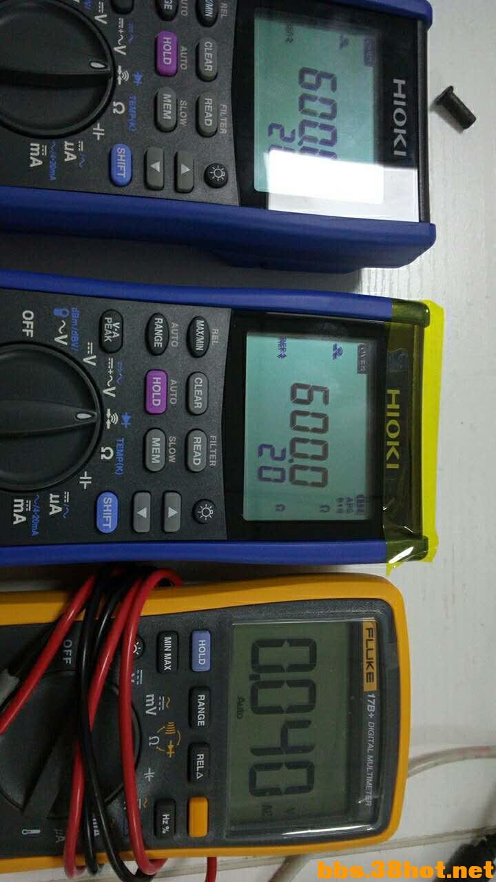

使用约1月,实说自己的体验
优点1.代理商拿了DT4256,UT61E几个同事都在场对比测试过,日置的速度最快
优点2.使用5号AA电池供电
优点3.二极管档电压较高(3.6v)
缺点1.取消了模拟条
缺点2.DT4256与DT4281屏幕显示效果最差(不开背光屏幕亮度很暗),比不上几十元的国产玩具表
缺点3.原装表笔短而小,不过线阻很低

发表于 2017-3-25 22:56:34 | 显示全部楼层
您好,日置广州办的工作人员与代理商拿了DT4256与DT4281,与我们现有的UT61E与福禄克只提供了F17B+进行对比
DT4256最快,DT4281精度最高,F17B+显示效果最好,也是最省电,UT61E只能说有价格优势
综上所述,个人认为DT4256最合适电子爱好者使用
