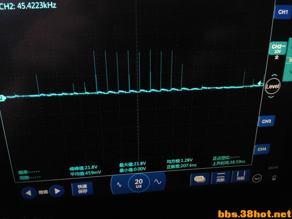

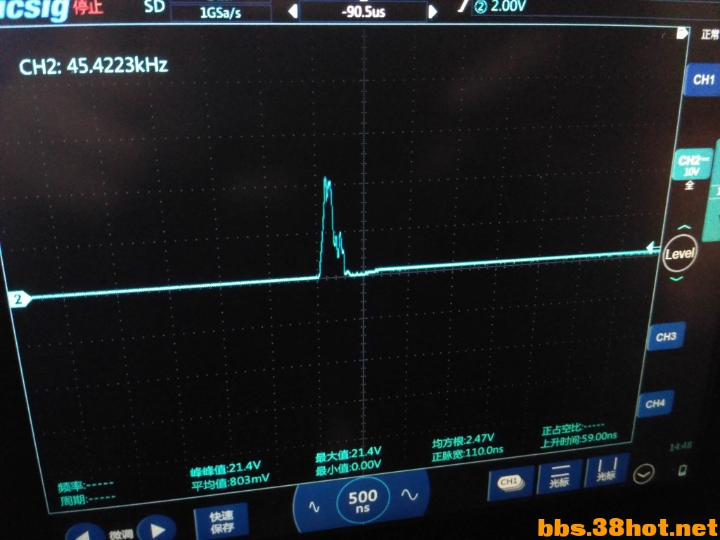

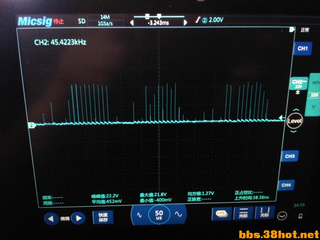

在万用表的ACV精度参数中,都有一个峰值因数的限定(峰值比有效值),
一般规定3以下,对于高峰值因数的信号测量误差会大大增加。
而且峰值因数越高,交换红黑表笔测得的数值相差越大。
今天测了一个开关电源开关管G极驱动信号,在空载时峰值因数接近10,
频率大概100KHZ,脉宽大概只有200ns,有效值约1.3V(示波器测),4282表现还算不错。

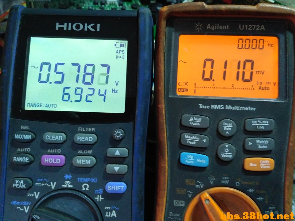

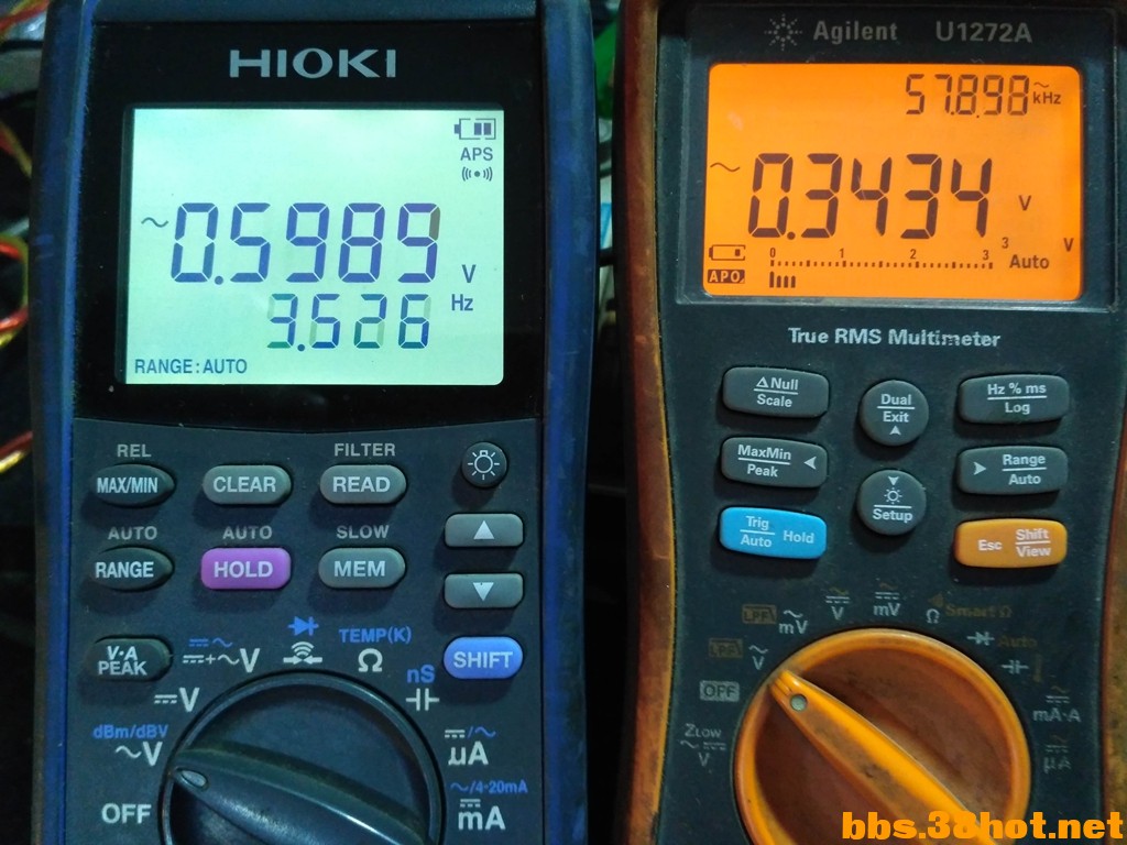

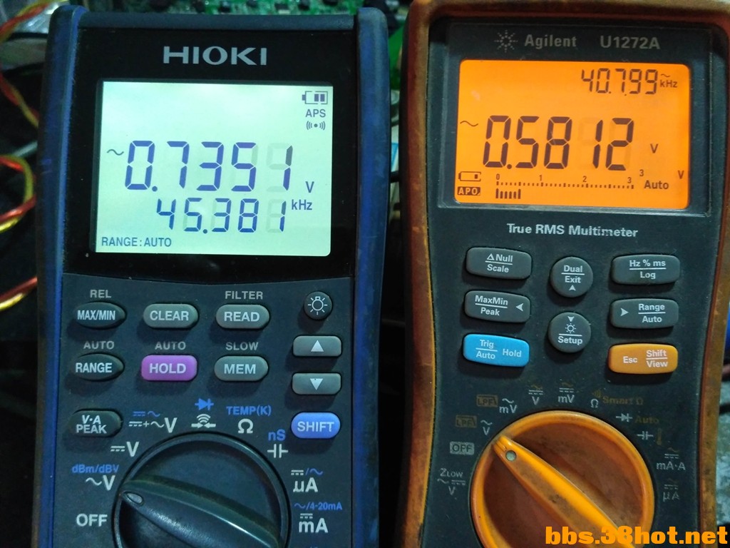

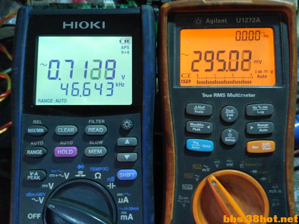

1272置mv档,红笔接G极
1272置mv档,黑笔接G极
1272置V档,红笔接G极(1272从mv档转到V档后4282的读数会上升0.2V,
可能是1272输入阻抗变化造成的影响)
1272置V档,黑笔接G极
