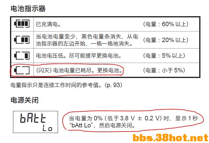

发表于 2016-7-28 23:32:13 | 显示全部楼层
不知这个表有无电池电压低压告警,如有,低压告警电压是几V?
发表于 2016-7-29 10:17:16 | 显示全部楼层
有,见下图。电压有机会实测一下,估计4v出头点。
发表于 2016-7-29 22:51:32 | 显示全部楼层
感谢支持和抬爱,等你的好消息。
顺便测一下,在不同的低压告警电量下,哪个电量段就已经超出该表的测量误差了,再次谢谢。
发表于 2016-7-30 09:57:31 | 显示全部楼层
满江红 发表于 2016-7-29 22:51
感谢支持和抬爱,等你的好消息。
顺便测一下,在不同的低压告警电量下,哪个电量段就已经超出该表的测 ...
不客气。要等到表内电池即将耗尽时测。
另外,手册里写明【自动关机前能够保证精度】

发表于 2016-8-4 22:35:42 | 显示全部楼层
两脚马 发表于 2016-7-30 09:57
不客气。要等到表内电池即将耗尽时测。
要等到表内电池即将耗尽时测。
那是当然,提这个问题是想证实该表能不能使用5号镍氢充电电池。
对了该表HIOKI日置DT4282与HIOKI日置DT4281都使用5号干电池吧?

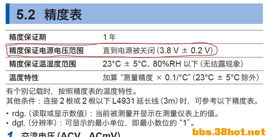

发表于 2016-8-6 13:13:59 | 显示全部楼层
满江红 发表于 2016-8-4 22:35
要等到表内电池即将耗尽时测。
我现在就是使用镍氢电池,4节富士通低自放的。
4281、4282电池是一样的。
说明书上明确表示可以用镍氢电池,只是电量指示会偏小。
自动关机电压3.8-4V,镍氢电池放电终止电压是1V(单节),所以能够把镍氢电池全部耗尽。

发表于 2016-9-7 17:10:19 | 显示全部楼层
4281、4282电池是一样的。
说明书上明确表示可以用镍 ...
基本已经放心了
但说明书上的:精度保证电源电压范围,直到电源被关闭(3.8+-0.2V),我仍然想通过有此表的人验证一下,是否准确,如果没有含水分,我就很有买这个表的意向。

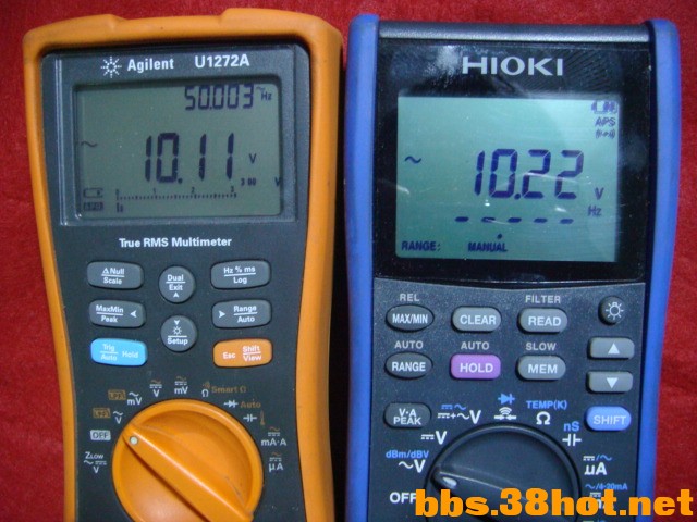

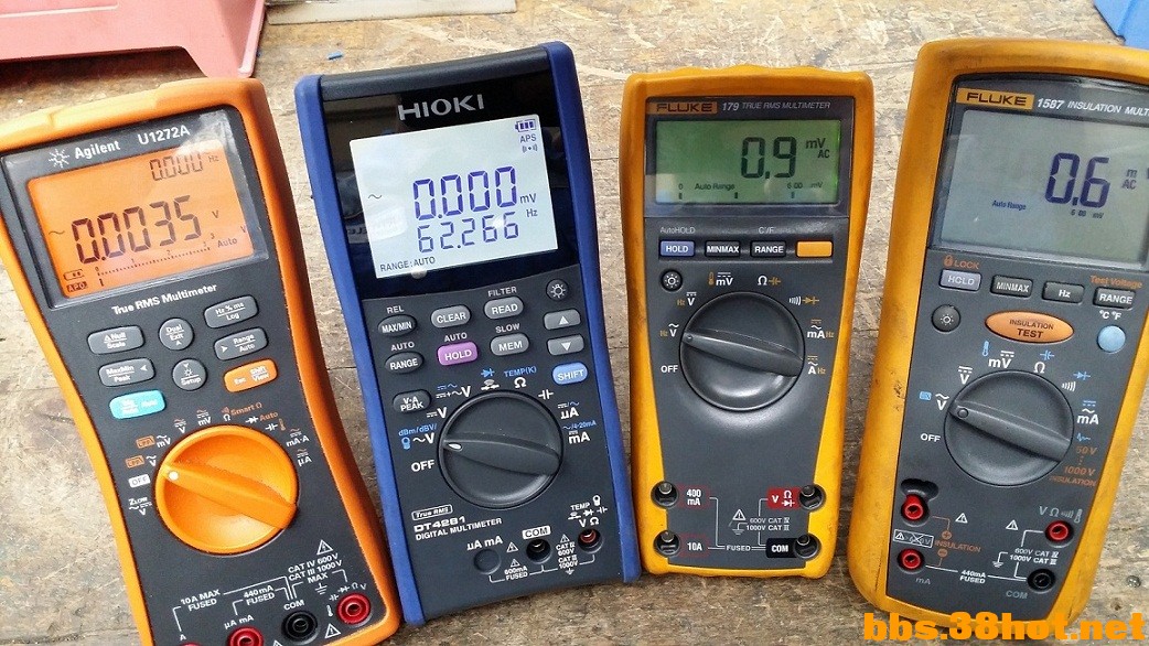

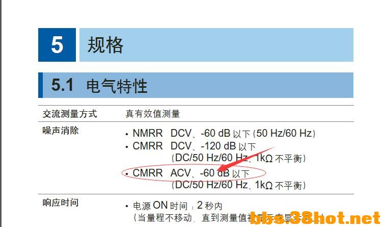

发表于 2016-11-22 22:16:22 | 显示全部楼层
hgjdwx 发表于 2015-12-4 16:09
对于4282的1mv以下归零我觉得你的理解可能有误,
你认为4282在1mv以下归零和71A在3mv以下归零是一样的, ...
这个问题应该是当时的交流信号被当做噪声过滤掉了。

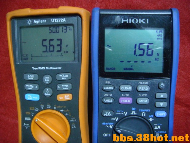

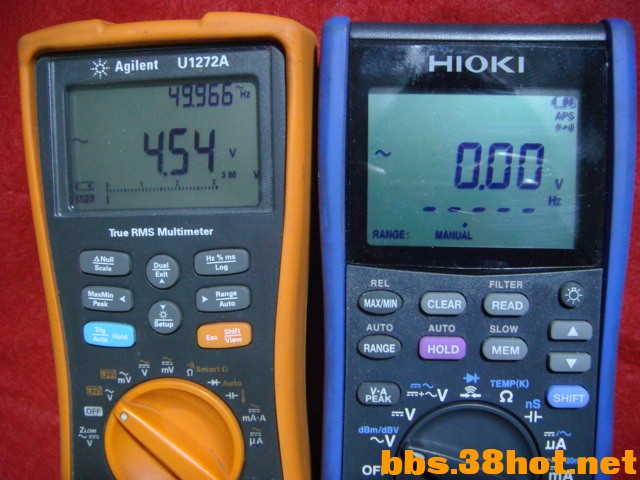

发表于 2016-12-25 09:18:07 | 显示全部楼层
外网看到的,楼主说的对,自动档无碍,手动档留意,
第一张图,说明没有DCV照样归零。
后三张图都是50Hz纯市电
 楼主| 发表于 2016-12-25 10:56:05 38hot手机频道 | 显示全部楼层
这几张图上面帖子里都有啊,后三张图是我拍的
