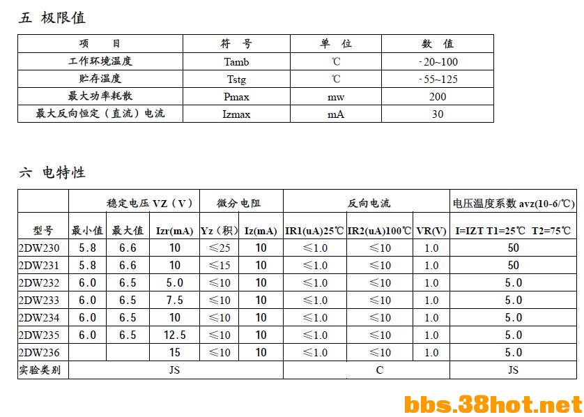

发表于 2016-5-18 20:27:12 | 显示全部楼层

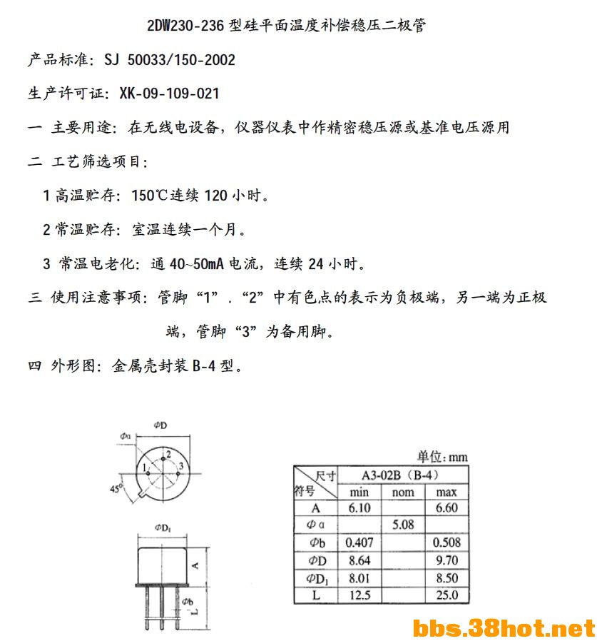

实践出真知,老大的帖子正是应了这句话。有点奇怪的是为什么国产2DW23x噪声这么低,是工艺比国外大厂的要好么?另外2DW23x类基准的老化和长期稳定性怎么样?资料里也没有相关的指标。
 楼主| 发表于 2016-5-18 21:01:26 | 显示全部楼层
这个产自特殊厂家钻石牌的2DW23x噪声非常低,的确是个谜。看介绍他们的设备很多都是国外进口的,看解剖甚至怀疑芯片引线是手工焊接的,看测量他们的结构的确与众不同(比如两管共阴而不是以前的共阳)。
长期稳定性未知,有待测量。
发表于 2016-5-18 23:26:58 | 显示全部楼层
网上找的资料,就两页纸,老大测试的时候是怎么接的?
 楼主| 发表于 2016-5-19 00:21:57 | 显示全部楼层
国产器件一贯都是指标不全的,要靠测试。
我的测试方法用3节电池+1k电阻,第3贴后面有个照片。

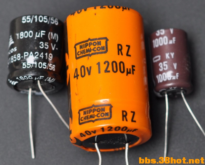

发表于 2016-5-20 10:01:47 | 显示全部楼层

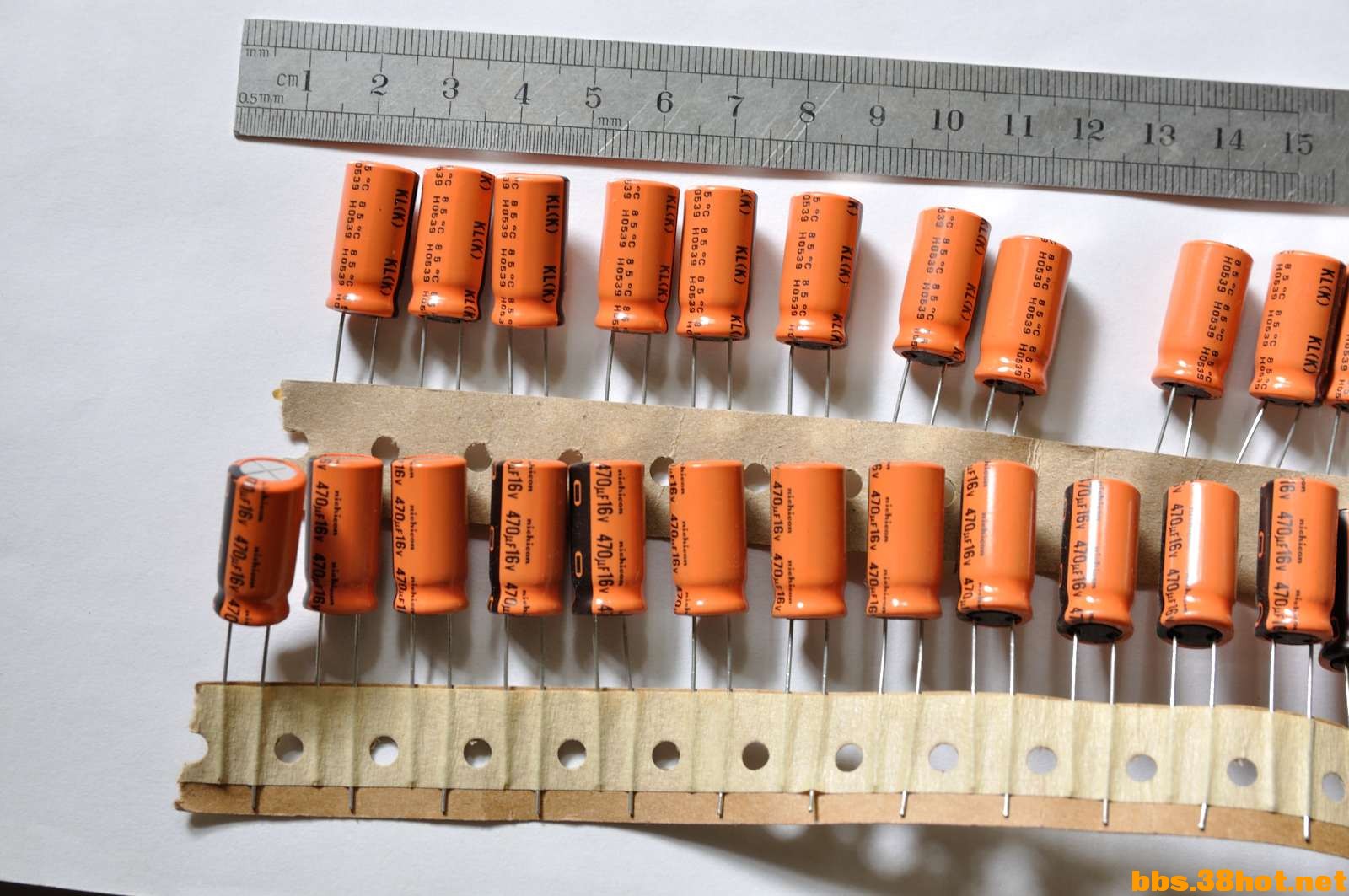

1、第一种回复 我天,2200uF 这是nichicon吗,老掉牙的贵弥功啊。
2、第二种回复,老大这不是你吃糠,是日本化工而且是很早的。
觉得哪种好就接受那种,如今论坛的人越来越不可说了。动不动就要吵嘴。

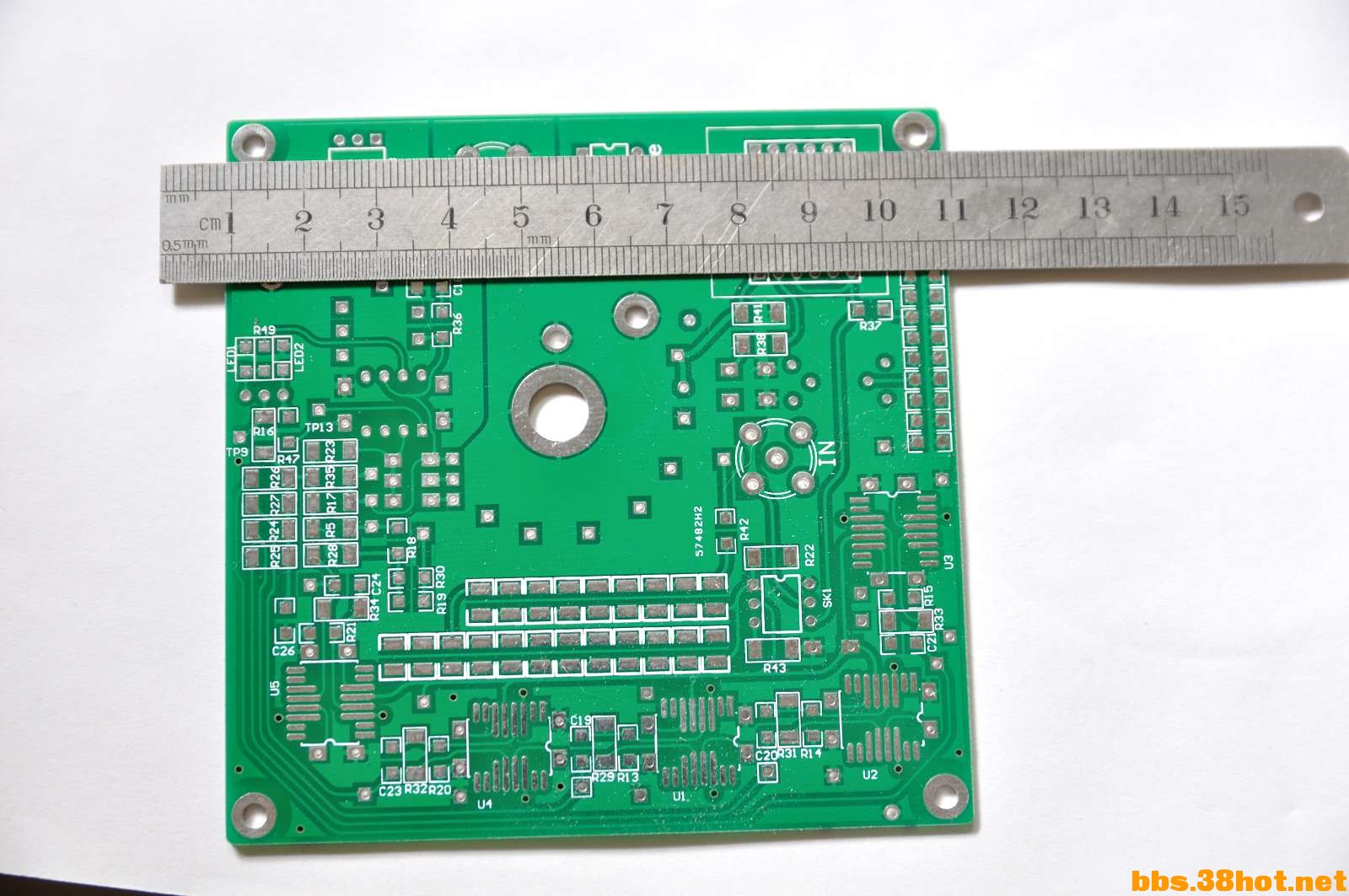

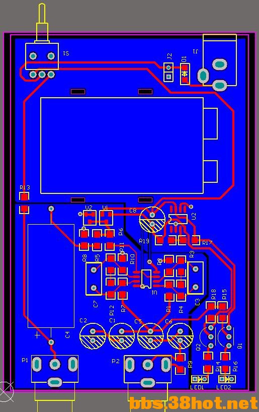

发表于 2016-5-23 21:22:04 | 显示全部楼层
老大的制作很实用,我打算开板做做看,画了个图大家看看怎么样,目前在选电容,测了几个还不错,漏电<20nA
 楼主| 发表于 2016-5-23 23:51:38 | 显示全部楼层
很不错。只是输入电容和输入电阻可以考虑通用一些,焊盘大一些,便于折腾。

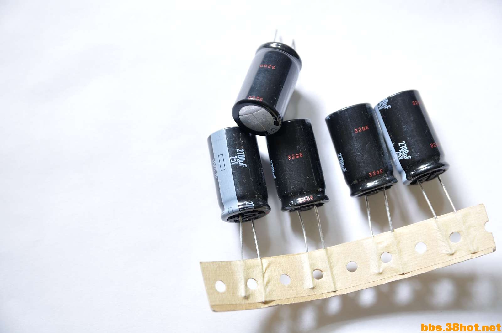

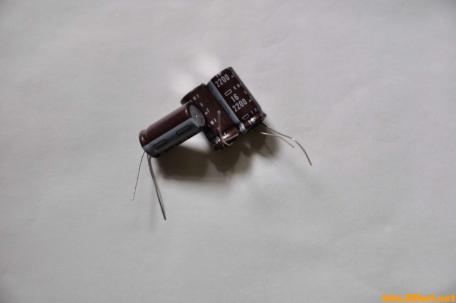

发表于 2016-5-24 00:41:10 | 显示全部楼层
有没有人出头组织定做一些1500uf/63V的CBB电容啊
发表于 2016-5-24 17:09:42 | 显示全部楼层
用MLCC我也试过,最后也是放弃
20个MLCC并联

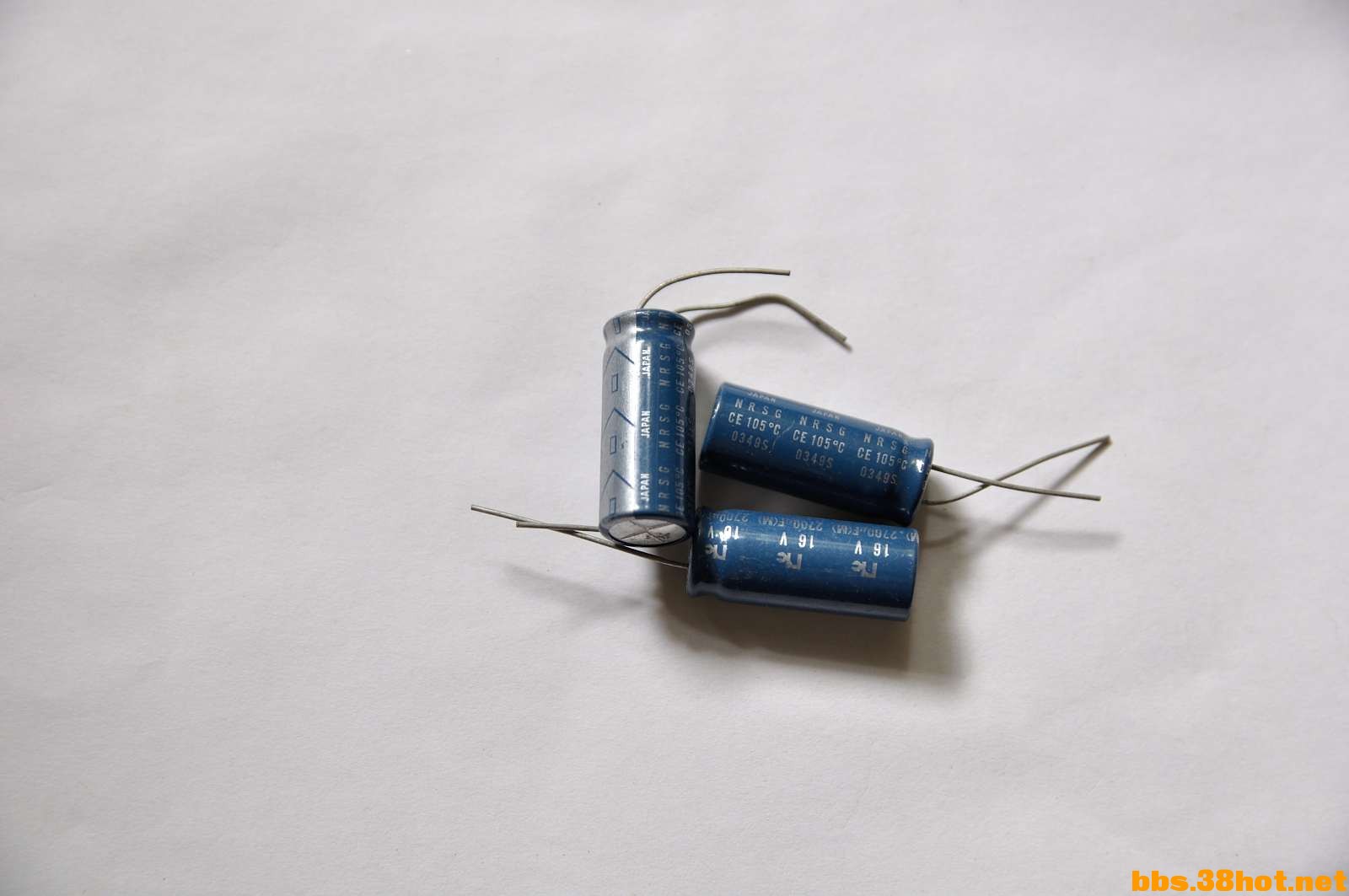

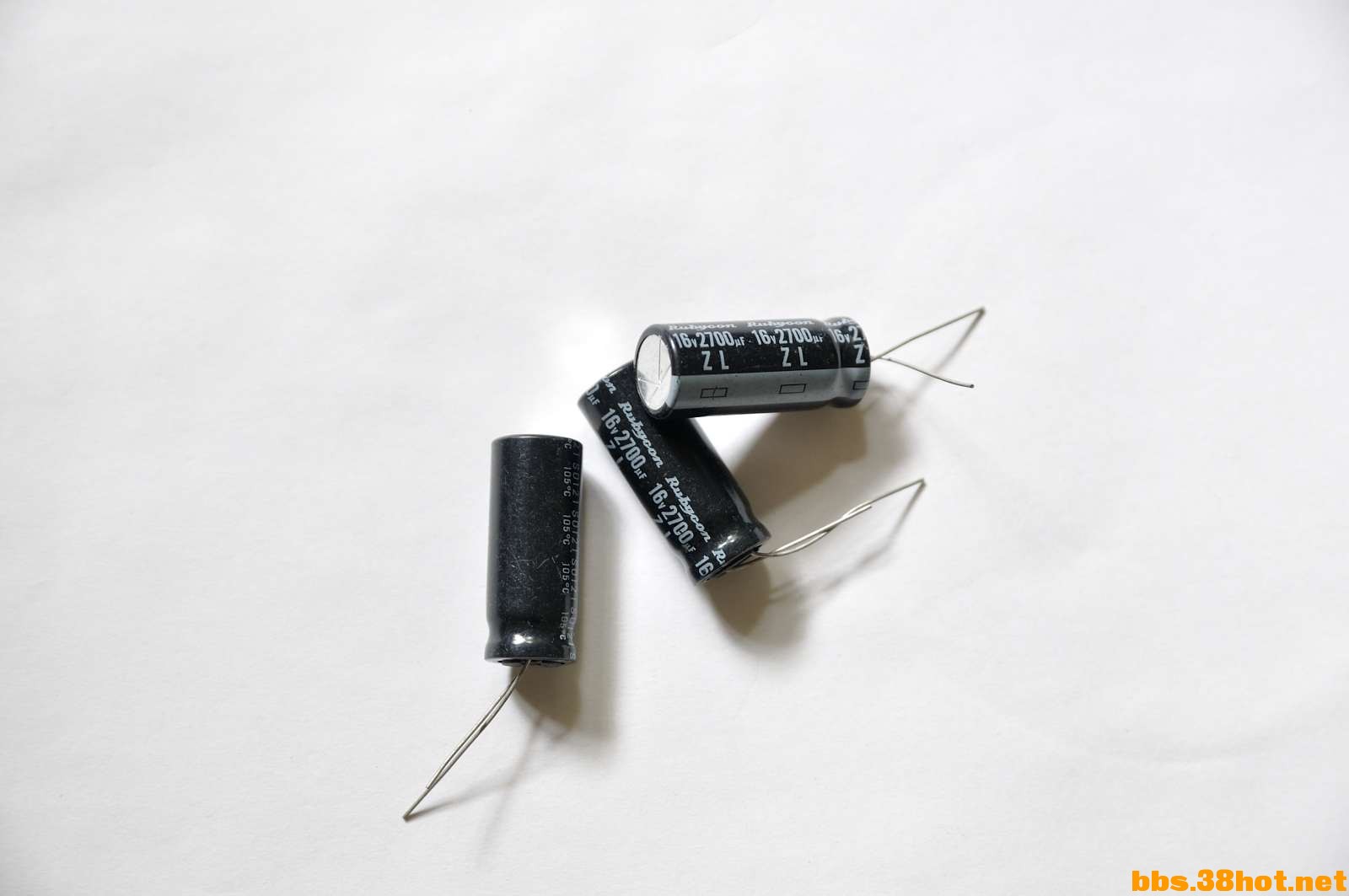

发表于 2016-5-24 17:14:03 | 显示全部楼层
后来也是选用电解,买了好几款。之后兴趣转移了
kl 470/16v
kl 470/16v
发表于 2016-5-24 17:15:40 | 显示全部楼层
继续
发表于 2016-5-24 17:23:12 | 显示全部楼层
继续电容~~
发表于 2016-5-24 17:29:55 | 显示全部楼层
这款体积巨大,怀疑里面是空的

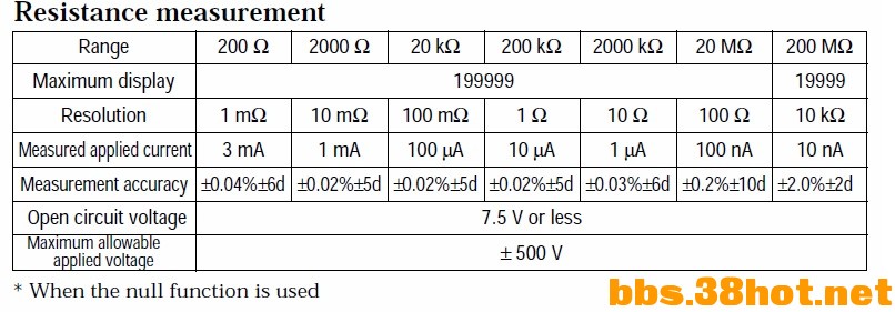

发表于 2016-5-24 17:41:25 | 显示全部楼层
电容的漏电估算,我是直接用R6452A万用表测试。
如果用200 MΩ档仍能溢出,那么可以认为漏电少于10nA。当然时间是很漫长,可以先用20k档,快溢出时转到200 MΩ档。
 楼主| 发表于 2016-5-24 21:06:54 | 显示全部楼层
用电解看来漏电流不是问题,AN124f也这么说。但人家说电解可能会有非周期的噪声脉冲,我没有观察到。

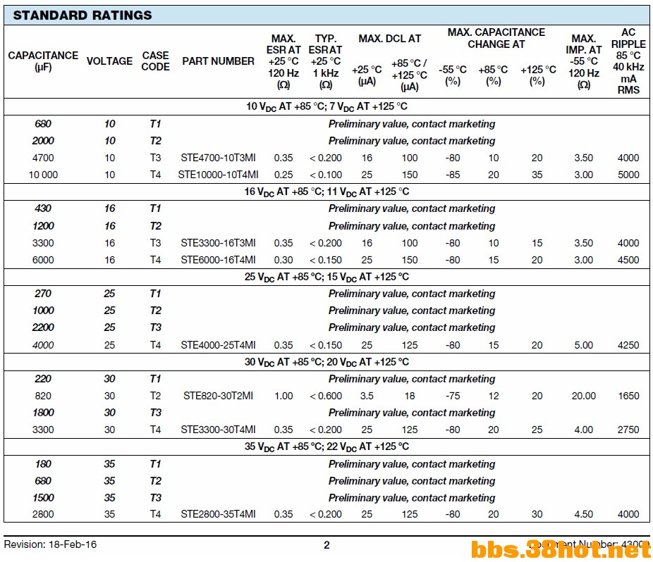

发表于 2016-5-25 00:35:18 | 显示全部楼层
固态钽电容和OS-CON型电容的漏电流都比较大,100u通常都有数十uA。
而液钽电容器我查过一些资料,如SuperTan&reg; Extended (STE) Capacitors只是比常用的固态钽电容稍小,还是有几uA以上,不知道Linear用的是什么系列的,在多少个里面挑出来的。
DC Leakage Current (DCL )

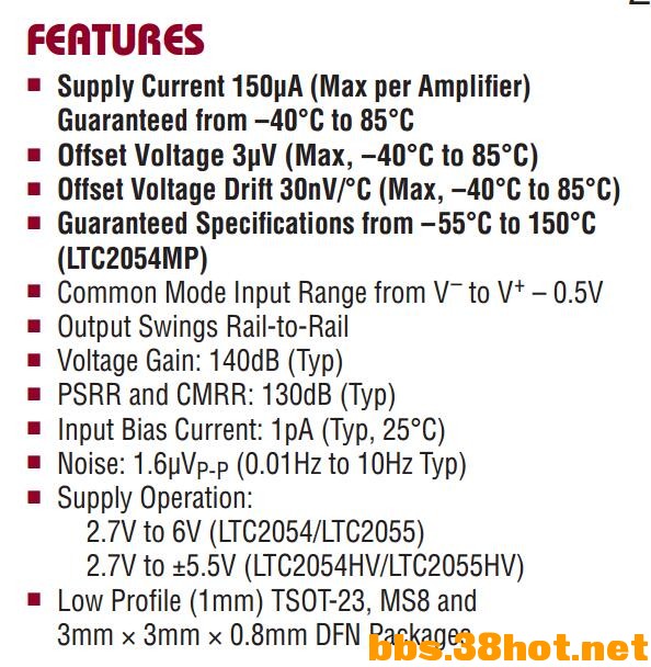

发表于 2016-5-25 09:09:46 | 显示全部楼层

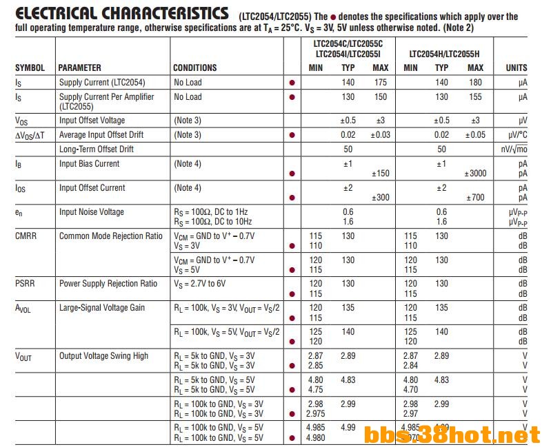

请问这个LTC2055能不能用在这个电路里? LTC2055 零飘移双运放.pdf (208.02 KB, 下载次数: 9)
