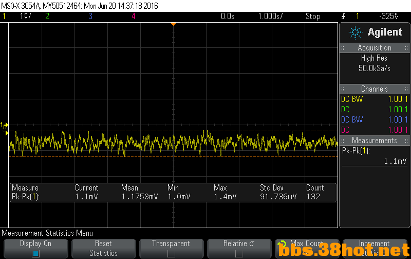

今天晚上测了一个LM399的7V,噪声好像有点大,4.6uV

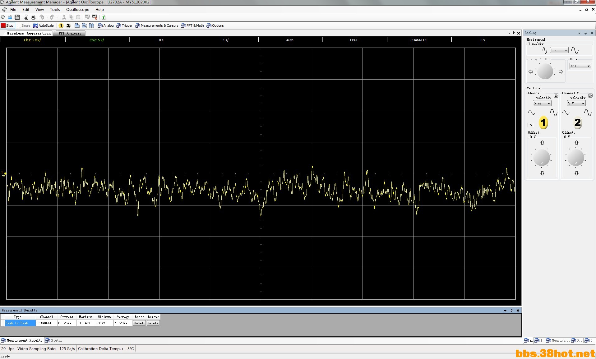

我的一颗2DW234的噪声:
大约3.5uV

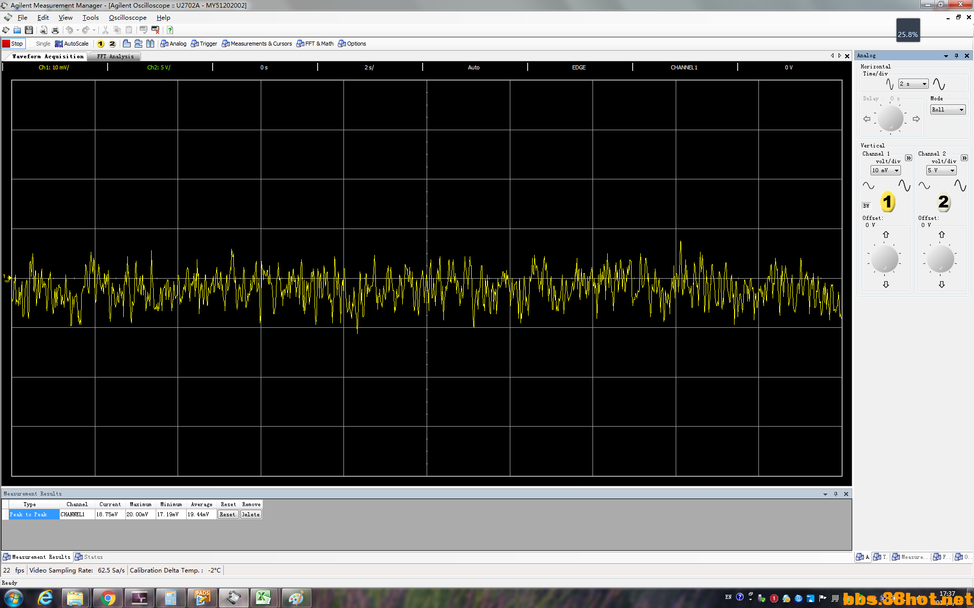

也测了一下18650电池的噪声,2节18650串联,测之前7mA左右电流工作过1个多小时:
下面是我的噪声放大器本底噪声,算150nV,100000倍,因次,这2节1650的噪声应该是80nV左右。
不是这样算的,噪声合成要尊重RSS规则(Root-Sum-Squares,统计平方公差法),不能直接加减。
也就是说,带电池为227.4nVpp,短路144nVpp,那么电池的噪声应为开方(227.4^2-144^2)= 176nVpp

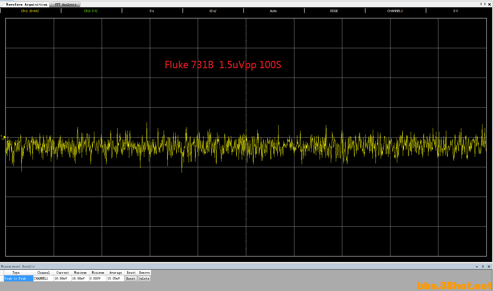

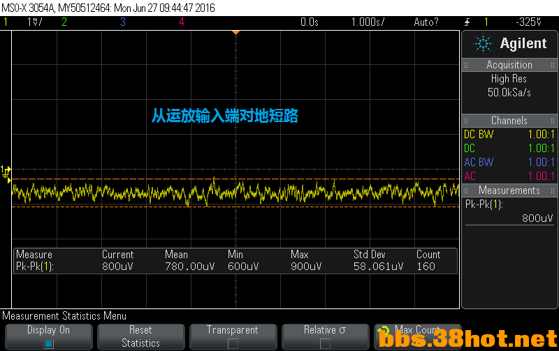

发表于 2016-7-10 16:14:08 | 显示全部楼层
我做了一台,测试结果还不错,总结下来,屏蔽还是非常重要的,因为50Hz工频干扰比较严重。在不装外壳的情况下,1阶10Hz低通在,输出端50Hz的信号幅度能有接近2mVpp。另外基准到噪声表的连接最好也用同轴电缆,或者屏蔽线。
噪声表输入用50欧姆匹配器短路:
50欧姆-输入短路
50欧姆-输入短路
从运放输入端对地短路:
732A测量结果:
731B测量结果
LTZ1000CH
