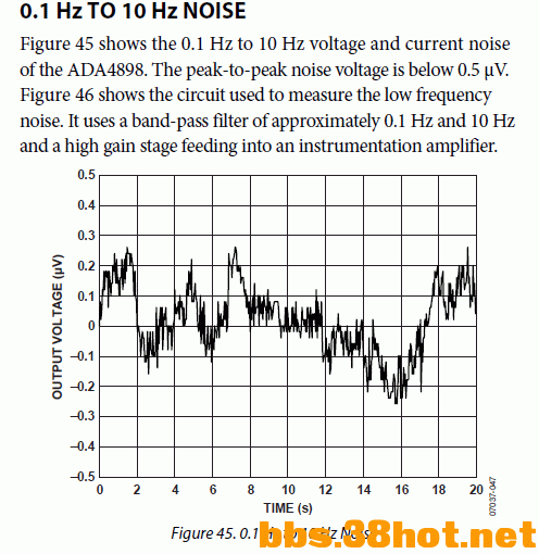

这个lono我以前看过,他这个不是注重测量电压基准的,而是更偏重于高频噪声测量。
ADA4898这个运放,高频噪声特性非常好,但低频噪声就比较差劲了,接近0.5uVpp:
他尽管用了20个并联,理论上可以把噪声降低为1/4.5,也没有进入0.1uVpp的水平,因此仍然不适合做基准电压的测试。
尤其是输入电容他选择了150uF,这样在10pA/sqrtHz(@1Hz)这么大的低频电流噪声下,噪声的压降就很大了。因此,看他的电池测试结果,低频曲线严重上翘,基本上是测量仪器的问题,而不是电池本身的噪声。再看他对各种电源的噪声的测试,也没有一个属于基准级别的,别的不说,那些电源内部的电压基准与我们这里测试的基准比,就不是一个量级的。

正如楼主所说,ADA4898在这里并不合适。
如果不介意Inoise,图省事的,LT1028并联;不怕麻烦的,用2SC2547之类的低噪声BJT做输入级,参照LT AN-159搭一个就好。

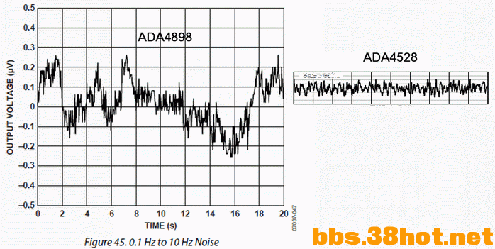

不知道运放选择上是如何考虑的?ADA4898这种运放,虽然有flicker noise,但是看指标,即使在1Hz处也没高过ADA4528的7nv/sqrt Hz。而且在白噪声段ADA4898显著低于ADA4528,为何还要选择后者呢。

请看上上楼的噪声图
显然Vpp中1Hz以下成分贡献极大。

相同尺度下,对比一下就知道了,前面的ADA4898比后面的噪声大的太多了。对于基准来讲,一般要用表来测试,或者对比时也是慢速的,常见几秒钟测量一次算快的了,因此最怕低频噪声和超低频噪声。
