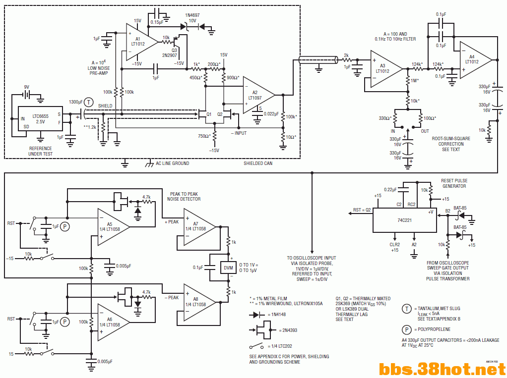

参考了Linear的 AN124f
http://cds.linear.com/docs/en/application-note/an124f.pdf
其中的电路图:

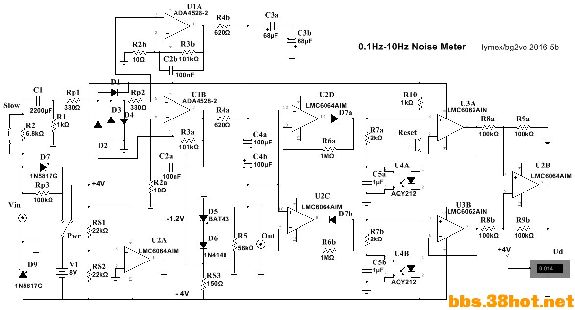

我自己的电路图:
与Linear的电路比,做了如下改动:

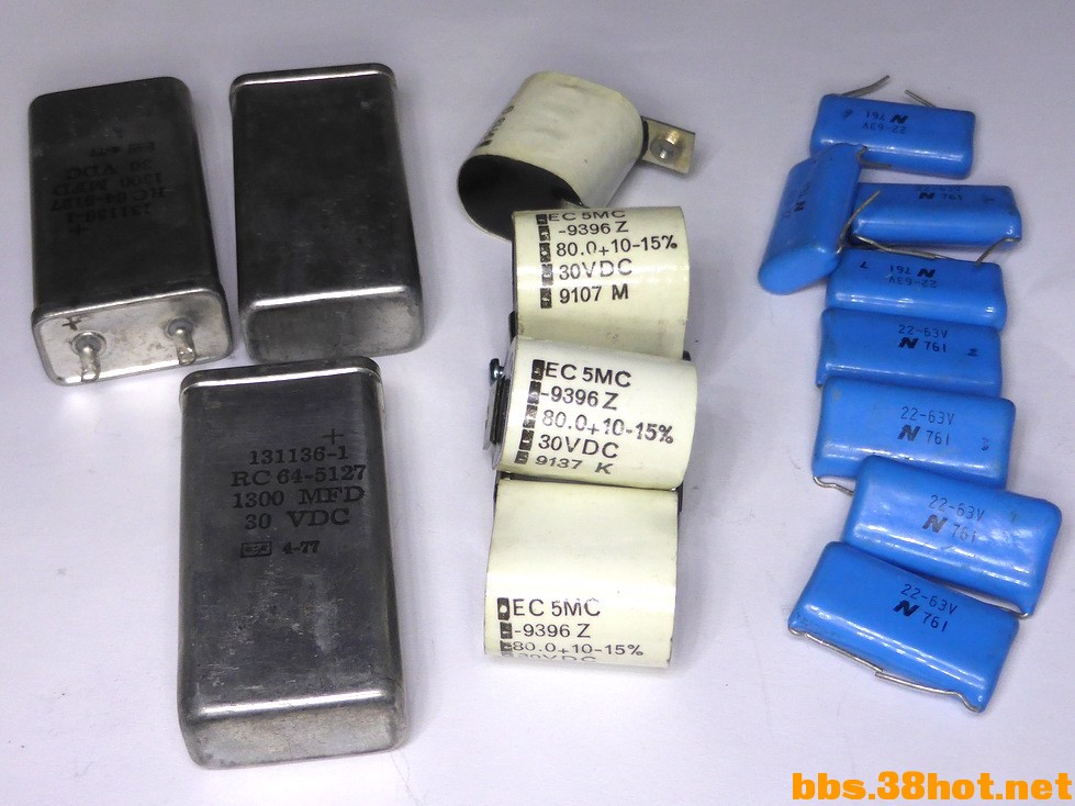

1、输入电容C1
没有像Linear那样用1300uF湿钽,这种电解我早就买了,当时试验过感觉就不是很理想,这次拿出来试验,加到10V过了10个小时,漏电流还是微安级别的,不能接受。也许这些电容有失效问题?无论如何,即便是新的也可能会变差,况且我加的电压比Linear的2.5V高很多,人家需要24小时才能测试,专用测试器时间长一些还可以接受,我的是通用的就别指望了。另外,这个电容体积太大,因此放弃。
除了湿钽外,另外想到的是薄膜电容,有几只80uF的,体积也不小。另外有一些22uF的,要是凑成1000uF那也需要几十只了。
因此,想到了用多层陶瓷电容(MLCC),这种电容自己以前做电源的时候买过不少,有47uF的有100uF的,试验了一下47uF的漏电很小,几十只并联就可以达到1500uF,尽管可能有压电效应,但也想试试。至于容量随电压变化的问题,经过试验并不是很厉害,因为我那些47uF的电容额定是50V的,10V下还没有变化多少,有几只容量反而有升高。

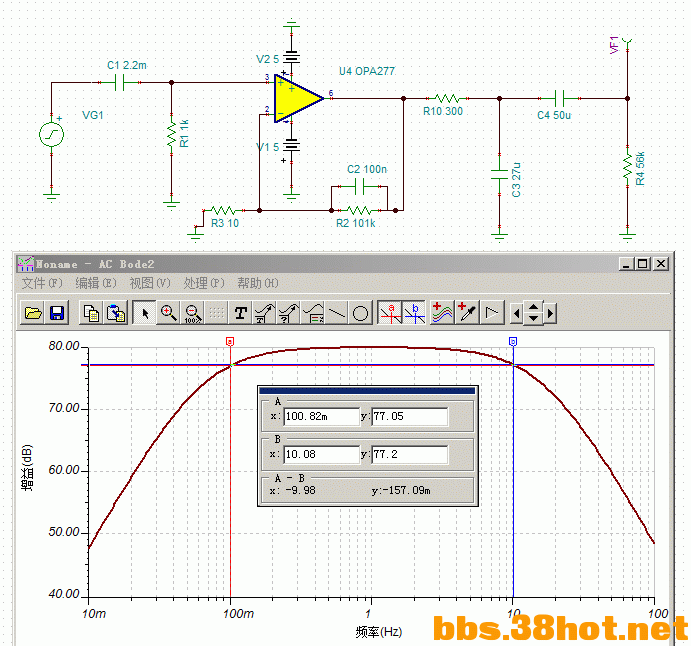

6、滤波部分
按照常规,此种放大器要具备二阶带通滤波,即0.1Hz高通和10Hz低通。
第一阶高通用C1、R1完成,第二阶高通用C4、R5完成;
第一阶低通用C2、R3完成,第二阶高通用C4、R4完成。
这些滤波实际都是顺带完成的,每个滤波器只需增加一个元件就可以,这样就简化了电路,也不再采用单独的有源滤波了。
带宽仿真:

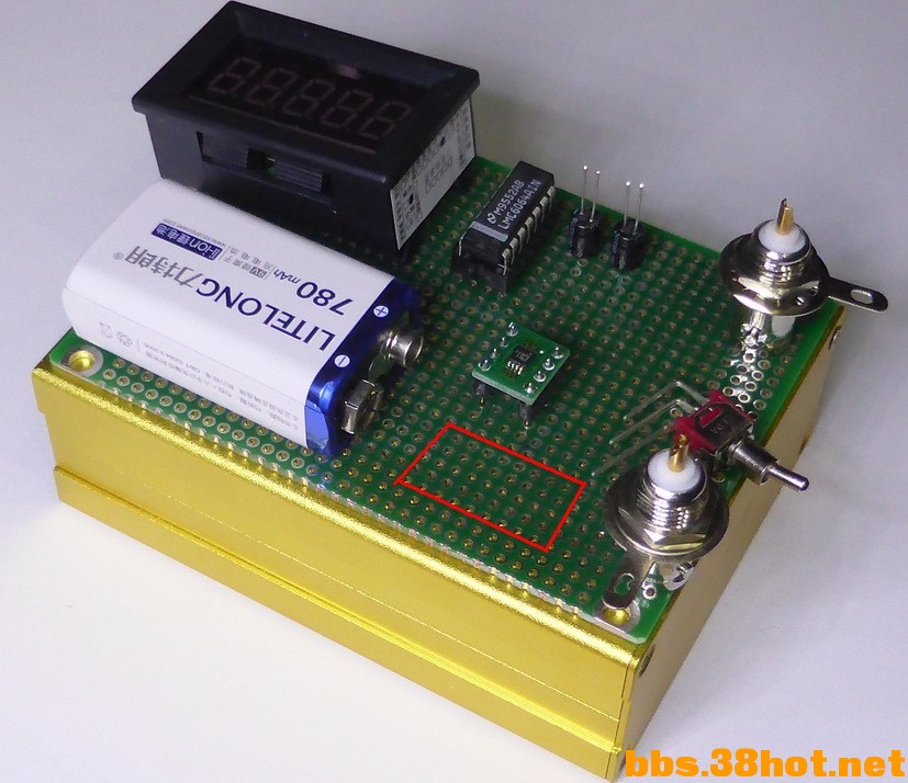

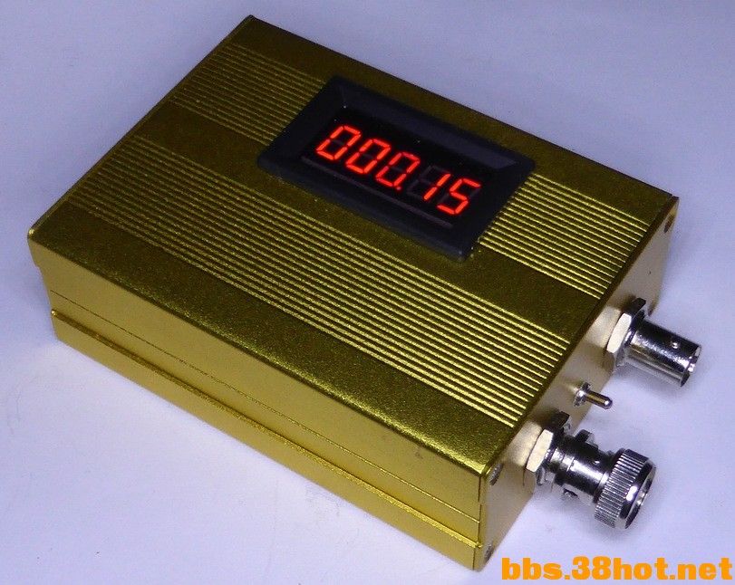

做好的外观图

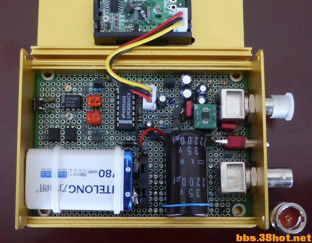

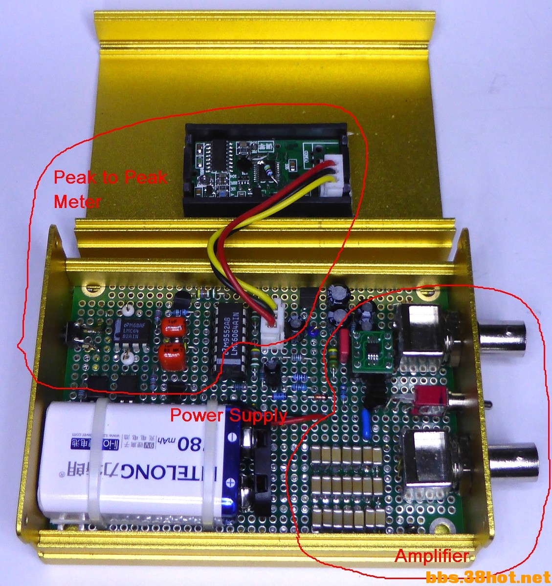

首先是把壳子、电路板、电池、LED显示等元件找出,大体排布一下。我这个是试验性的,因此不会去首先做板,好不好用还说不好呢,而且是一边装、一边试、一边改。

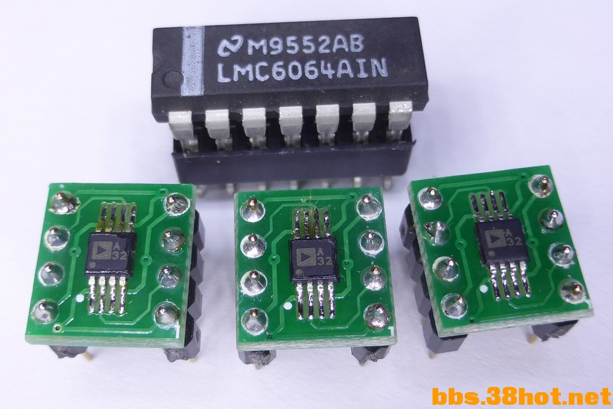

其中两个运放,打算用DIP插座,这样换起来容易。换的原因除非就是试验,当然还有损坏。
ADA4528非常小,焊起来挺费事
开始感觉元件没那么多,但改动过两次,布局显得拥挤了。本来主运放可以向内部靠,但由于是插座方式的比较高,与居中布局的LED(尤其是LED表的入出插头)有冲突,只好放在现在的这个靠外的位置上。开始第一版输入电容用的是多层陶瓷电容,特点是体积非常小,做完后的内部图:

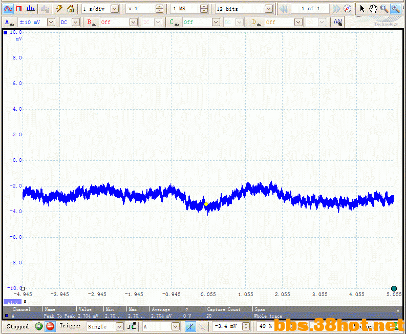

这个只装了21只47uV的电容(计划36只的,1500uF),不过测试下来表现很差劲,主要是波动非常大,肯定是此电容的压电效应造成的,根本不敢震动,甚至轻轻按动复位按钮(电路板左上角)都会引起很大的尖峰
另外,即便一动不动,自身也会产生莫名其妙的低频抖动(输入短路)。猜测是MLCC电容温漂大引起的,要知道这电容温度系数较大,10V下测量nV级别的信号,力不从心看来是必然的。
也许我选的X7R电容不行?假冒?无论如何放弃MLCC,也不想试验其它品牌或所谓真品了。
由于主体部分已经装好,内部空间有限,这样要么找小体积电容,要么采用外部电容盒。
后来想到为什么不试试电解电容?马上找来自己所有的1000uF到3300uV的,考虑到电压高一些有优势,因此选择25V到50V的进行测试。
结果么,找到3只比较理想的电容
日本化工 1000uF 35V,加10V 3小时后漏电降低到13nA以下
日本化工 2200uF 35V ,加10V 3小时后漏电降低到30nA
Panasonic 3200uF 35V,加10V 3小时后漏电降低到40nA
最后还是选择了2200uF的,因为容量合适,漏电可以接受。这个电容实测2100uF,已经多年没有加电。现在加电10V几分钟漏电流就可以达到40nA以下,在750欧电阻上的压降就是30uV,这样放大器的输出偏离零点也就是0.3V,而且是正偏离,反而有好处,此时就可以测量了。
同时测量了很多其它电容,在某宝买的日本化工结果漏电都很大,别的非品牌电容就更不用说了。
从来没见有人用电解做噪声测量的输入隔离电容,我这样用也实属无奈,不过用下来效果还是相当不错的,连续测量10V基准几乎不需要什么稳定时间,改变电压后也就需要几分钟后就可以测量。当然,开始改变电压后主放大器是处于饱和状态的,此时重置峰值检测电路后,LED输出基本为0(最多1、2个字)。如果看到有读数,就说明运放已经退出饱和,再等一小会就可以读数了。
电解电容的指标漏电还是很大的,比如Nichicon KL低漏电电解,指标漏电流也就是0.002CV,这样10V下就是0.02C,1mF的电容漏电有20uA了。不过大部分电解的漏电流远比指标值要低很多,尤其是名牌电解、所加电压比额定电压相比比较低的场合。再加上帅选和锻炼,成功用在噪声仪上,降低了成本,减少了体积。

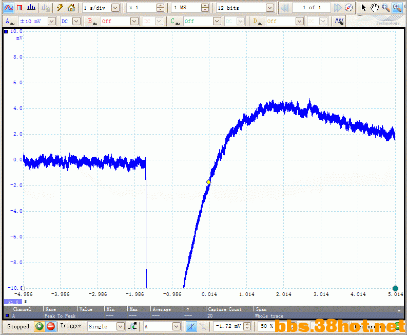

目前电路也不是很完善,主要是输出电位经常不归零,有个几mV的差异,肯定是隔离电容C4引起的。这种背靠背的电容由于正反漏电不一样,经过交流电后会有较大的电压存在,关机后仍然不消失,然后会逐渐缓慢放电造成直流偏离。当然,这么大的容量只能选电解电容,Linear选两个330uF的,比我的更大。曾经试验过去掉这些电容,其实也可以工作,就是两个滤波没有了。
目前的内部图:
可以看到最上面LED表头有附加的电阻和三极管,那个是用来改变小数点位置的,改后经最大仍然测量1.9999V,但显示或实际意义是199.99uV。

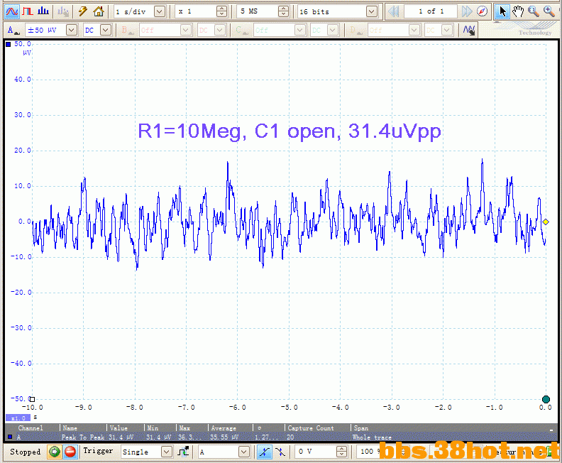

2016-5-17测量,把R1改成10M(此时需要仔细偏置,用了6.8欧+10k接4V和地,分出大约3mV电压为R1的落脚点,否则运放饱和),同时C1开路,得到大约32uVpp的噪声电压:
由于10M电阻的热噪声大约为6.4uVpp,因此此32uV主要是运放的电流噪声造成的,
电流噪声=32/10/1.4=2.3pApp
这个比ADA4528运放的10pApp指标小了不少(1/4),因此输入组合其实可以选C1=1000uF、R1=2k是没问题的,甚至电容可以选470uF。

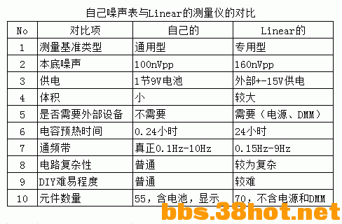

最后,把这个噪声表与Linear在AN124f里面的测量仪对比一下

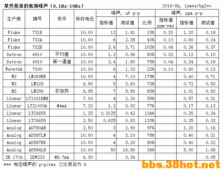

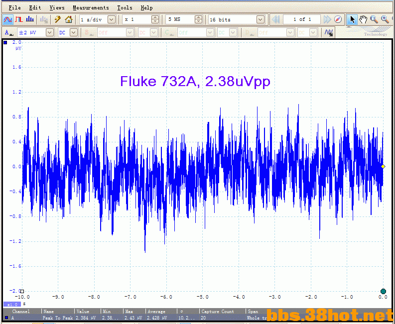

部分测量结果

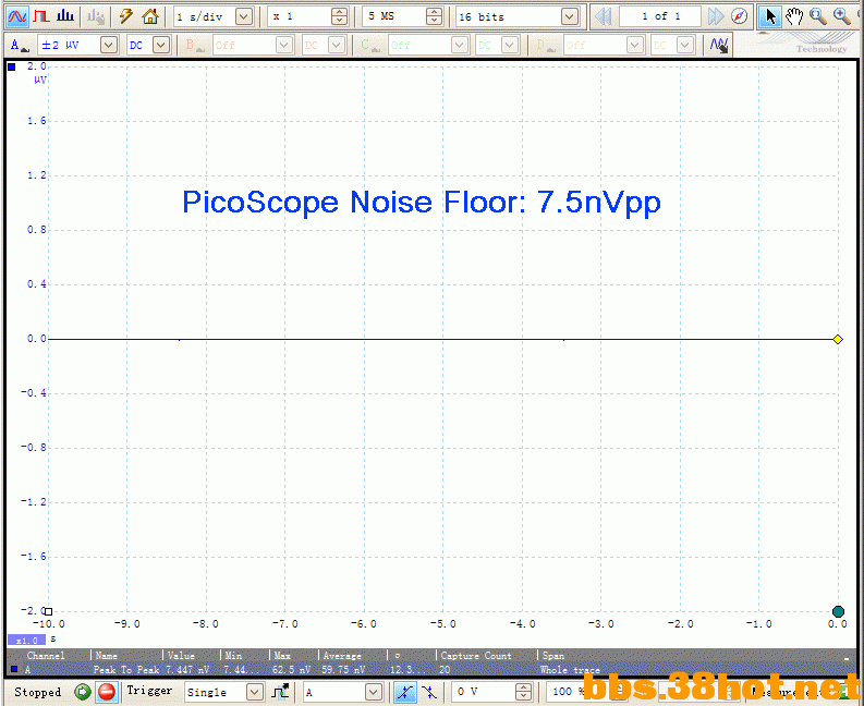

首先是示波器本底噪声。我用的是PicoScope6,利用国外网友×10000的软探头,第一通道输入BNC用短路盖子盖住,得到7.5nV,非常小。这个软探头用了16位采样、20位增强、1kHz数字滤波。另外,这个软探头直接显示的是测试端的电压值。

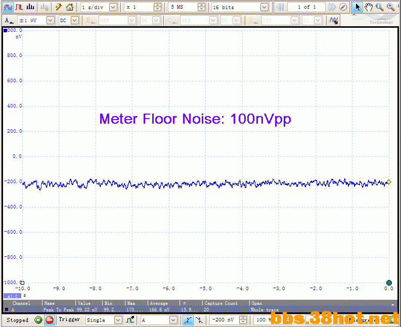

其次看噪声表输入短路后的本底噪声,100nVpp,这个感觉已经很理想了,要知道单个运放的噪声指标为117nVpp。
对比:Linear在AN124f的那个本底也是160nVpp。

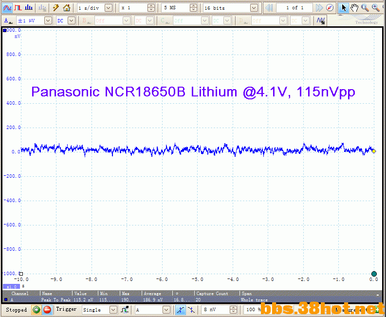

测锂电池,NCR18650B,充满电的已防置了很长时间,115nVpp。这个电池是松下的3.4Ah的,噪声很低,比噪声表的本底噪声就大一点,算下来电池噪声为57nVpp。

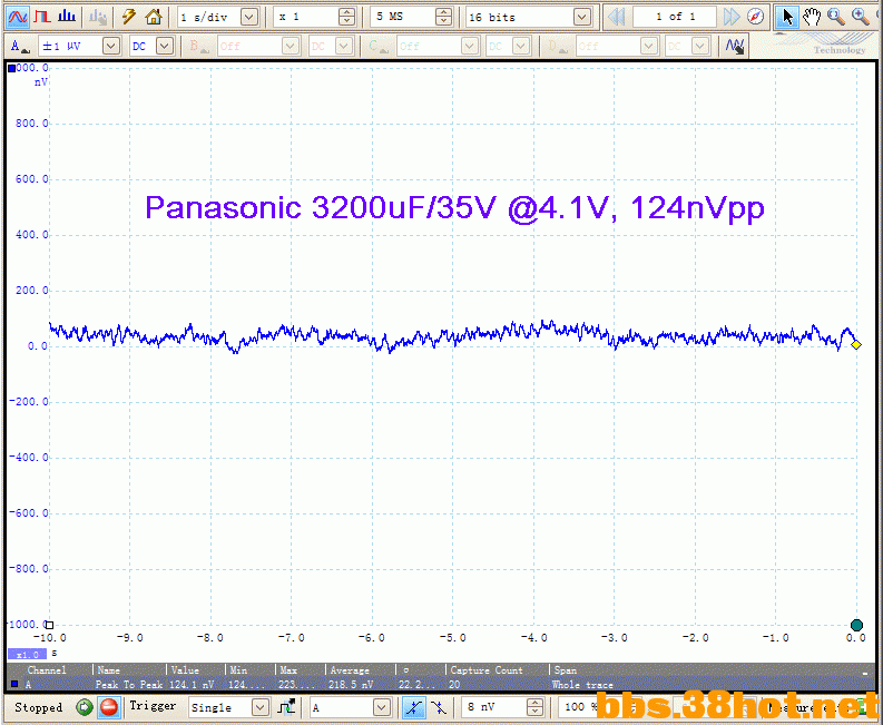

测试电容,松下3200uF/35V,充电到4.1V(因此内部电容C1也是4V),124nVpp
Linear在AN124f里面讲过,用电解电容可以经过锻炼达到低漏电的目的但有不规则噪声。不过,我这里用电解测试了很多,没有发现这个情况。

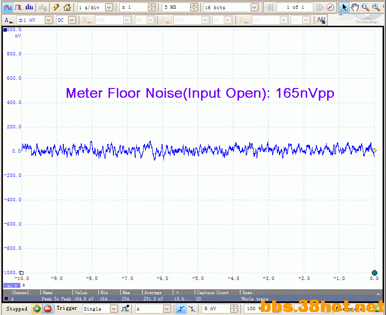

噪声表输入开路,165nV。这个也算是一种本底噪声了,对于高阻源有意义。此种情况下C1不起作用了,但R1的噪声起作用。

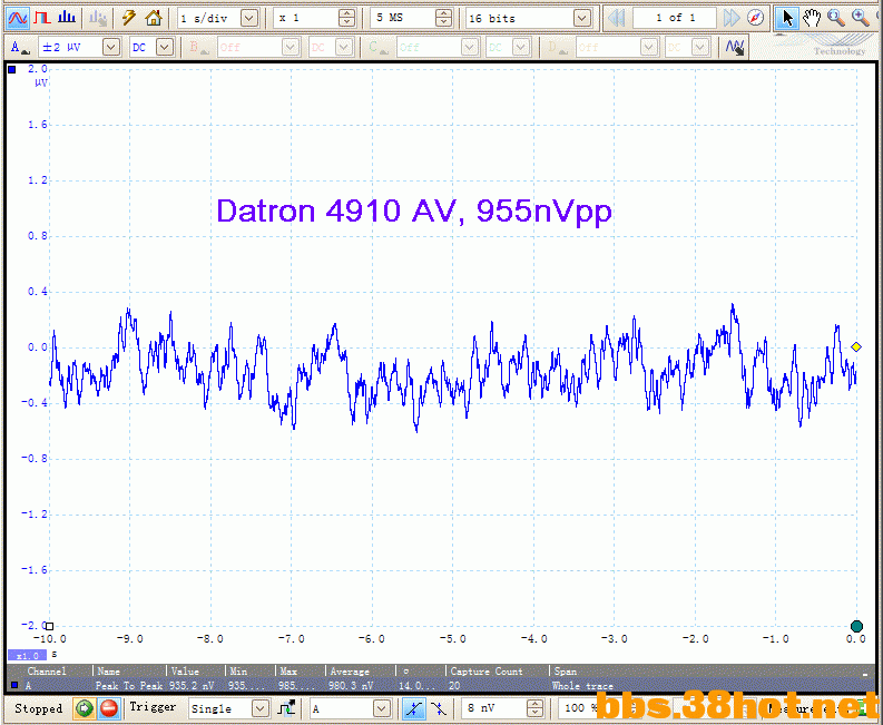

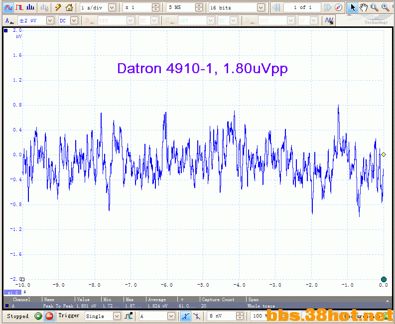

Datron 4910 AV(4路平均后的),955nVpp。这个其实很不错了,指标是0.2uVrms,即便乘5也是1uVpp了。注意示波器垂直分辨已经加倍。
Datron 4910 第一路(单路),1.80uVpp。这个还不错,指标是0.4uVrms,乘5是2uVpp。要知道7.1V的LTZ1000的指标是1.2uVpp,转10V后即便转换电路理想,也要1.7uVpp。

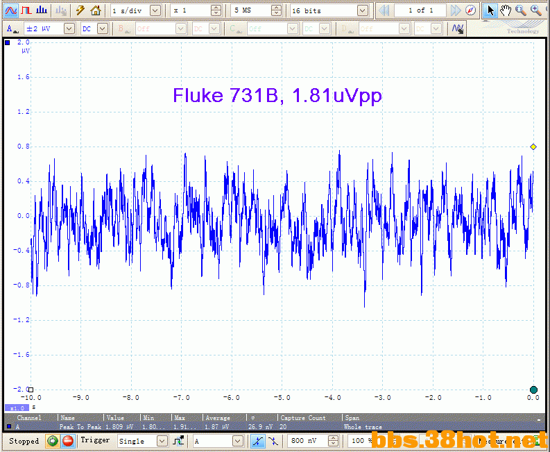

Fluke 731B,这个是早期的10V传递基准,1.81uVpp,还是相当不错的

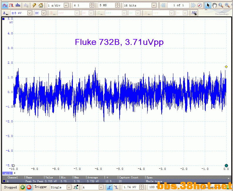

Fluke 732B,3.71uVpp,有点偏大。
Fluke 732A,2.38uVpp

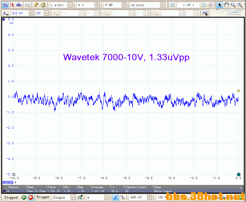

Wavetek 7000,1.33uVpp,非常不错

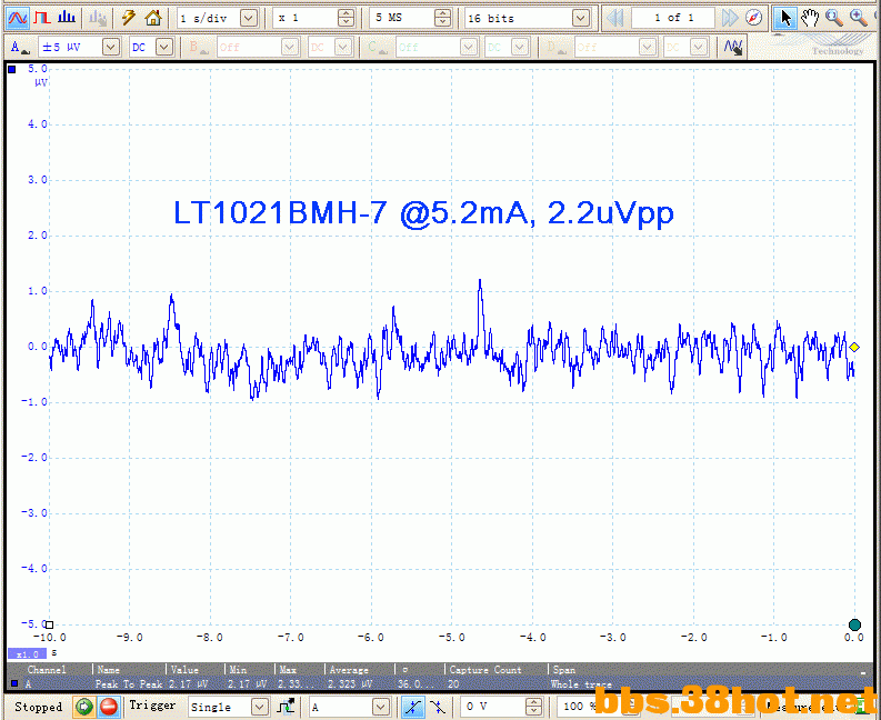

LT1021-7V, 这个深埋的7V是原生的,2.2uVpp噪声相当不错了,指标是4.0uVpp。

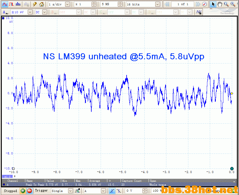

国办的LM399,没有加恒温,5.8uVpp,比指标的7uVpp还能小一点。

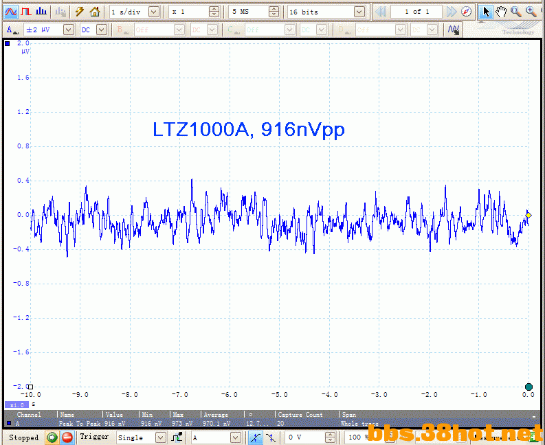

LTZ1000A,我自己的一个小裸板,12V电池供电,916nVpp,比指标1.2uVpp低。

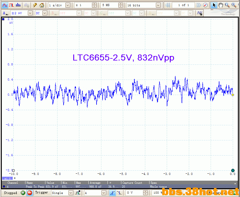

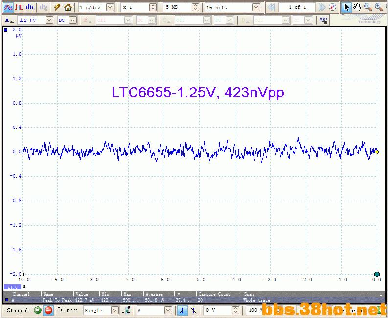

LTC6655-1.25,也许是商品基准指标噪声最低的了,指标为312.5nVpp,实测下来423nVpp。
LTC6655-2.5V,625nVpp,实测下来832nVpp。Linear这两个基准噪声都比指标高,原因应该是Linear在AN124f里面用的噪声测量仪的通频带太小,造成测量值偏小。

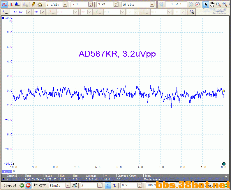

AD587KR贴片的,12.8V供电,3.2uVpp,还行,指标是4uVpp。

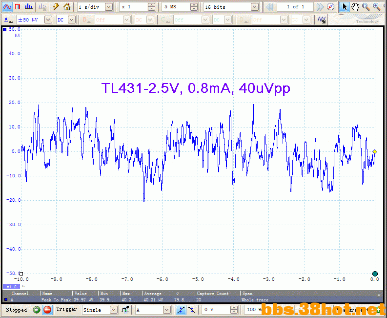

TL431A, 很常见的小东西,40uVpp,太大了点。从数据表的曲线上看应为9uVpp。

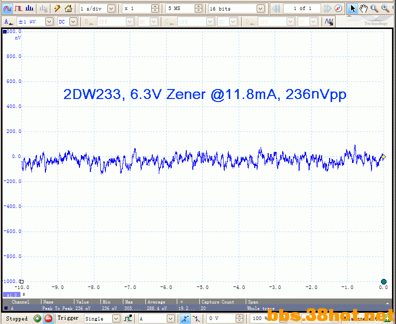

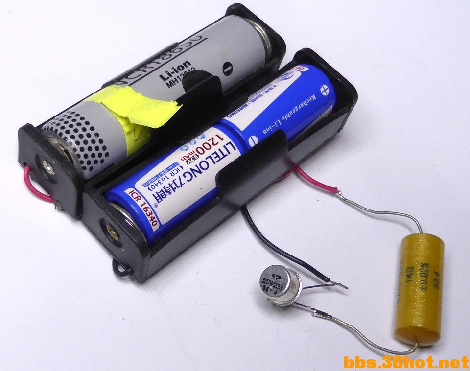

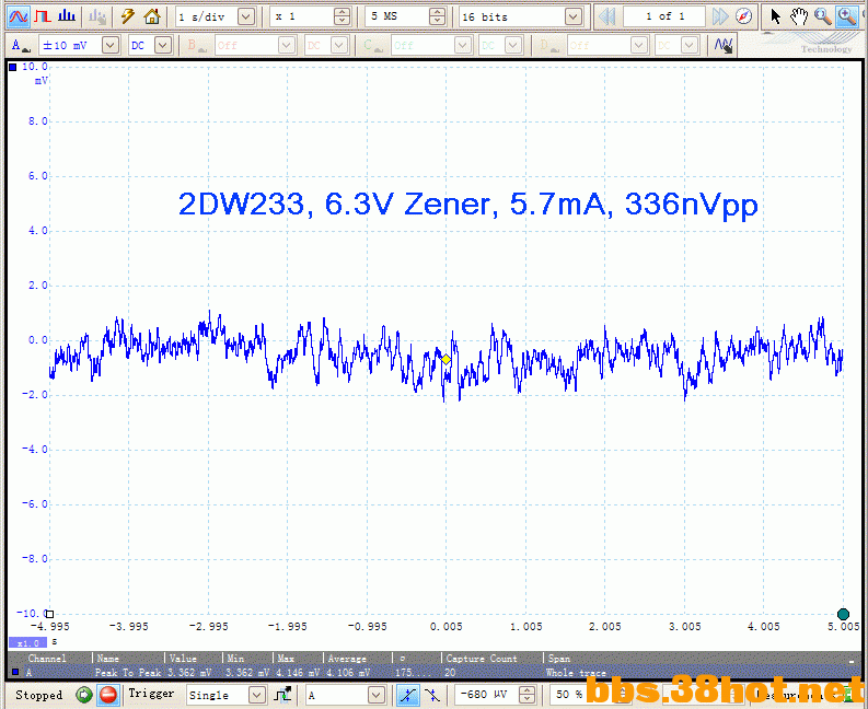

国产钻石牌2DW233,三节锂电池正好12V供电,1k线绕电阻加电(5.7mA),稳压值6.3V、防风处理,0.336uVpp,这个结果真是太不可思议了,比以前别人测量过的0.5uVpp还要低不少,真是不测不知道,非要自己亲手测量了才能相信。这个测试做了好几次,有的超过了0.4uVpp,也有的只有0.3uVpp,而0.334uVpp属于比较典型的正常值了。
电流增大到11.8mA后,噪声进一步降低到惊人的236nVpp,很符合开放倒数关系
又测了个2DW232,6.1mA,噪声一如既往的低,也就是比0.3uVpp高一点。

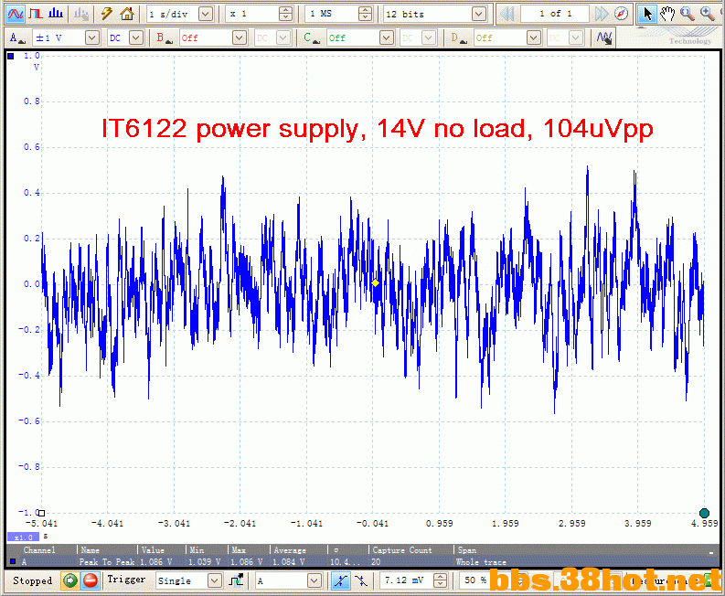

先前对2DW233的测试,结果为1.1uV有误,原因是用稳压电源供电,而这个电源本身的噪声就有104uVpp

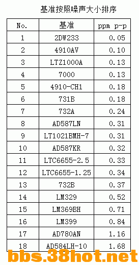

测量汇总表
其中的噪声部分单独拿出来排序
发表于 2016-5-11 11:01:46 | 显示全部楼层
建议U4B的2脚接到-4V

 楼主| 发表于 2016-5-11 11:26:32 | 显示全部楼层
a-fly 发表于 2016-5-11 11:01
建议U4B的2脚接到-4V
是的,实际就是接的-4V,电路图画错了。
电路图现已改正。

看到测量数据了,原来单个10V基准的峰峰值噪声都在1.5uV以上,看来一般8位半测量LTZ1000基准时约2uV噪声也是比较准确的
