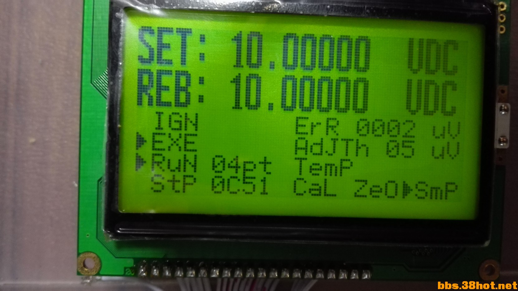

 楼主| 发表于 2015-8-31 09:25:56 | 显示全部楼层
chem 发表于 2015-8-29 20:11
你这个似乎不太对,文字残缺不全?

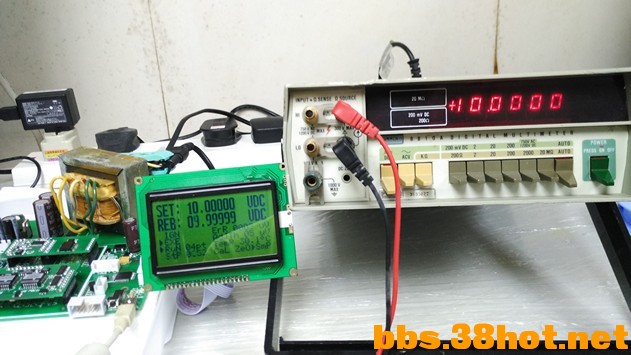

发表于 2015-8-31 16:17:29 | 显示全部楼层
的确,会再烧一次固件或换回原來型号的LCD试试,某宝找到,15元一只,不帶字庫的。
发表于 2015-8-31 16:20:21 | 显示全部楼层
Vout 是10.0558伏左右,算稳定,待校准。

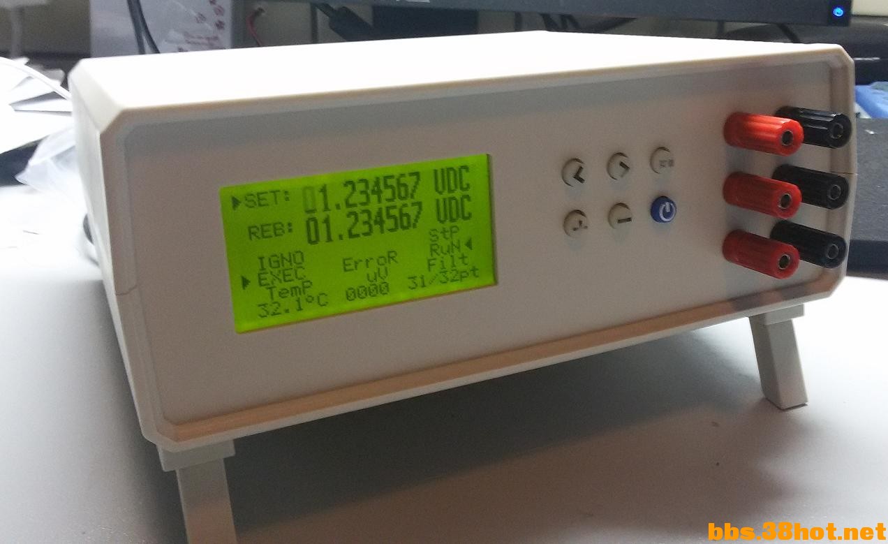

发表于 2015-8-31 20:27:16 | 显示全部楼层
laisla 发表于 2015-8-30 23:04
壳子不错,但为什么没有把键盘接在键盘接口上?
没有用原设计的key接口,用io口pd4,5,7,pc0,1做了3x2的矩阵键盘,这样键盘电路简单些
发表于 2015-9-1 22:34:48 | 显示全部楼层
买这个屏对吗? 请 lilith 板主指点.
液晶模块 12864 液晶屏 lcd 无字库 无负压 有背光 3.3伏或5伏
http://www.lcdmk.com/tbpic/FG12864E.pdf
http://world.taobao.com/item/899 ... 4.0.0.BdKafg#detail
发表于 2015-9-1 23:20:39 38hot手机频道 | 显示全部楼层
这款没有负压,最好是带负压带背光的模块,驱动芯片是KS0108的。实在不行可以上19264分辨率的。或者在其它卖家那看看。免得折腾。我是去年在这家买的20元的不带背光的。
发表于 2015-9-4 20:28:52 | 显示全部楼层
终于搞定了 …………特向多位坛友致谢

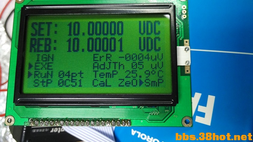

校正了 10V , 其它檔位怎幺校? 请高手指点。

btw. 目前只有 10V 一个 range

目前只有 10V 一个 range,0.1V/1V/100V 计划中
你可以用 USB 指令它输出 1、2、3...11V,看是否都正确?

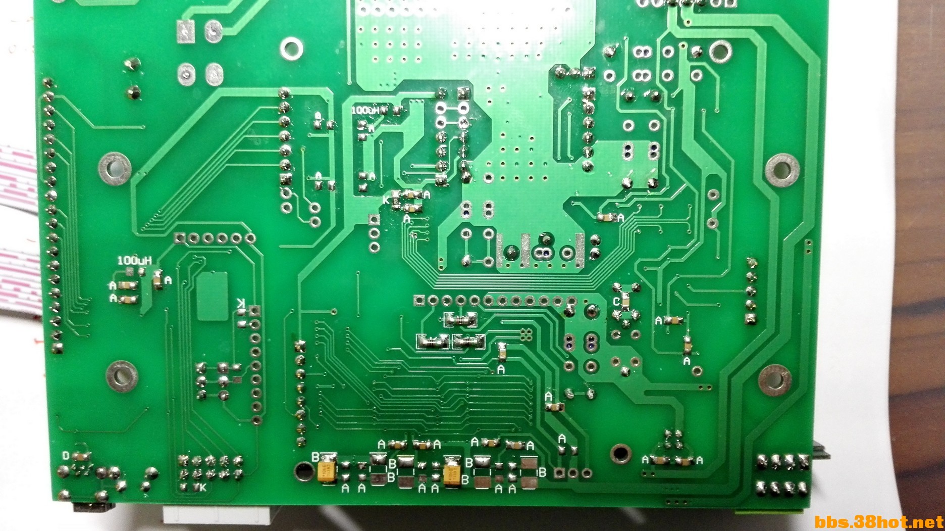

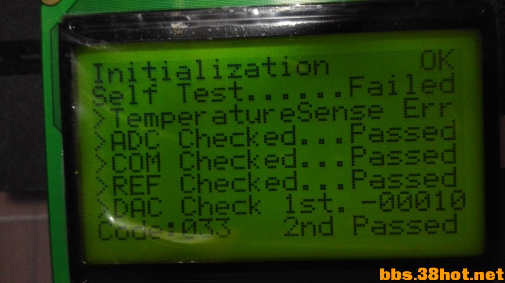

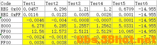

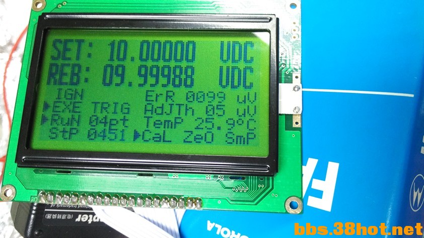

发表于 2015-9-18 22:49:16 | 显示全部楼层
之前一直没时间,上周末将老大的Voltgen廉价版(第二版PCB,1232+569)焊好了,到网上买了编程器,今天将程序写进去,发现温度传感器与1st DAC自检失败,图片及各点电压附上,请老大帮忙看看可能是什么原因,感谢!
另外测量79L09输出是-12V,换了一片还是-12V,78L09与79L05输出正常,不知道哪里出了问题。

多谢老大回复,反复确认了79L09焊接没问题,会不会哪里的电压/电流倒灌了?还有Test6点在DCA自检的前三个状态都是-15V,正常的应是-10V,第4个状态是-7V,正常情况是0V
发表于 2015-9-18 23:31:46 | 显示全部楼层
laisla 发表于 2015-9-18 23:08
79L09的问题,先把这个电压搞对.看看接地脚焊好了没有,测量一下.
发现将79L09取下来,量了一下原来输出端的焊盘还是-12V,再查查原因

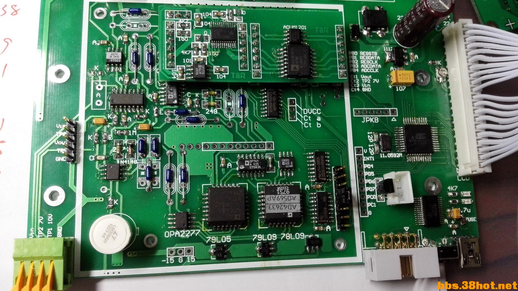

发表于 2015-9-19 09:46:39 | 显示全部楼层
szhebo 发表于 2015-9-18 22:49
之前一直没时间,上周末将老大的Voltgen廉价版(第二版PCB,1232+569)焊好了,到网上买了编程器,今天将程 ...
发表于 2015-9-19 10:04:41 | 显示全部楼层
量下-9v到GND阻值有多大
发表于 2015-9-19 10:54:00 38hot手机频道 | 显示全部楼层
laisla 发表于 2015-9-18 23:58
你的这个错误只在一颗DA上,也应该就是-12V这边,18B20提示出错不影响使用,我在测试的时候也没装18B20.
有 ...
确实是运放倒灌的,将569取下来,量了一下运放op177第2脚(输入,连到569第16脚)有-13.6V,难道OP177坏了?
发表于 2015-9-19 11:05:40 38hot手机频道 | 显示全部楼层
simon51 发表于 2015-9-19 10:04
量下-9v到GND阻值有多大
好几百K,将569取下来-9V是正常的,确认是从569第16脚灌进来的,奇怪的是将569取下来后,只有16脚的焊盘有-13.6V电压,但16脚是输出脚,第15脚(连OP177第六脚)是正的10几伏,实际情况是通过569第16脚倒灌的,问题是OP177的第二脚是输入脚怎么会有-13.6V出来,怀疑OP177坏了
发表于 2015-9-19 11:07:56 38hot手机频道 | 显示全部楼层
美人鱼999 发表于 2015-9-19 09:46
漏装红圈处两个上拉电阻。还有-9v好象只连到ad569吧!坏了???
上面一个10K是看老大的板也没焊,下面一个不知道焊多大的

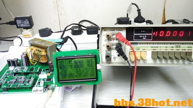

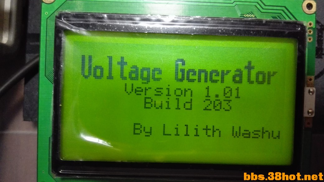

发表于 2015-9-21 21:23:31 | 显示全部楼层
报告大家最新进展,在各位专家的指导下,到假货宝买了拆机OP177换上后自检可以通过并进入主界面了,确实是OP177坏了。
刚才将上拉电阻焊上温度传感器自检也通过了!
下一步可以进行校准了,感谢老大!感谢各位专家!
发表于 2015-9-21 21:38:42 | 显示全部楼层
szhebo 发表于 2015-9-21 21:23
报告大家最新进展,在各位专家的指导下,到假货宝买了拆机OP177换上后自检可以通过并进入主界面了,确实是O ...

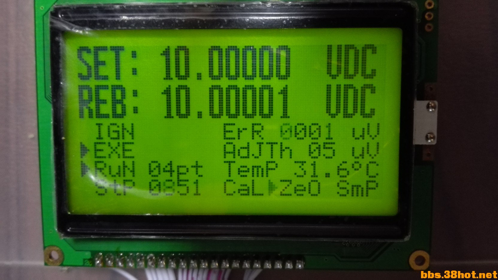

补图...
发表于 2015-9-21 22:53:40 | 显示全部楼层
好景不长,刚才将电压源校准了,然后调整初始化电压到5V,复位,重启后发现DAC1又自检不过了,量了一下OP177的输出电压,又到了-12V多,倒灌给569,79L09输出又检测到了近-12V,问题跟之前的一模一样。可能OP177又坏了...
请教老大,这是什么原因呢?
