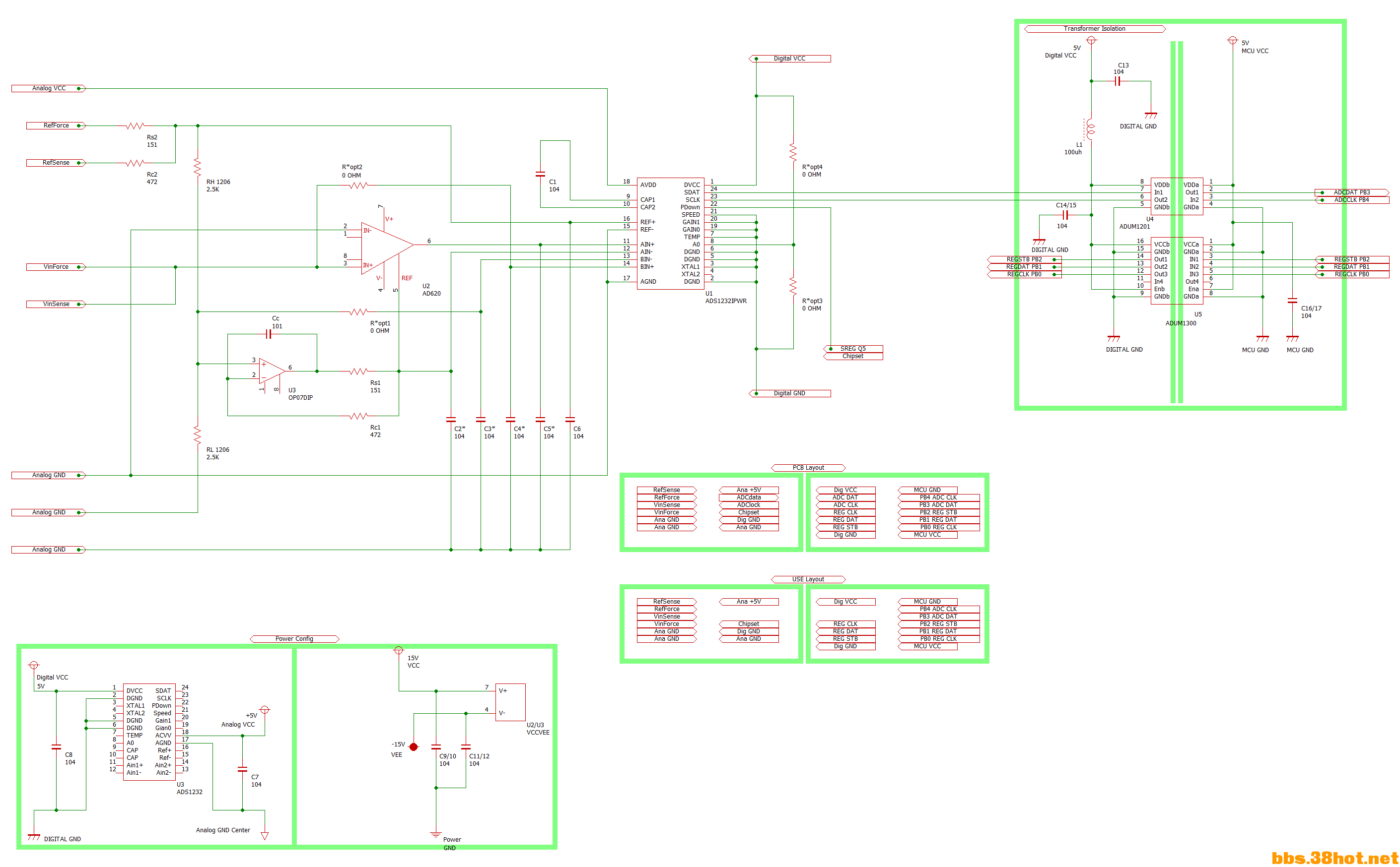

刚测试了,ADS1232的第12脚,0xXX时均为2.517v,第11脚也均为2.517v。求解 。而且开机需要等大约1分钟, ...
12 脚恒为 2.5V <--- 正确
11 脚,应该是上表 3(4)的电压 +2.5V,也就是说 DAC Code 0x8000 的时候,为 1.26+2.517=3.777V;DAC Code 0xff00 的时候,为 2.515+2.517=5.032V,你说 11 脚始终未 2.517V,怀疑 ADS1232 转接板背面的 INA129 部分电路存在故障
电路如下,INA129 为仪放,VOut = Gain * (VinH-VinL) + Offset,这里 G=1,Offset = 2.5V,VL=0V,VH = 前面的表 3(4) 点电压,你可以据此排查一下。

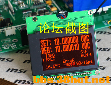

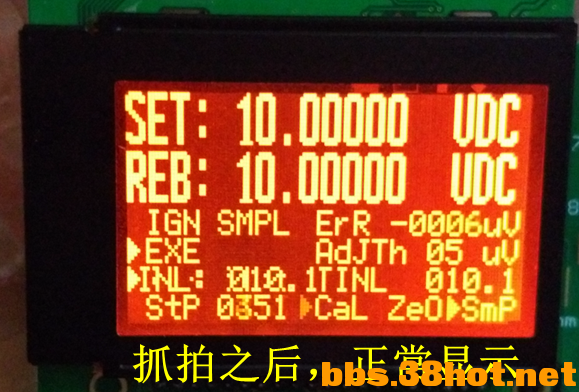

发表于 2015-7-15 20:38:00 | 显示全部楼层
分析了上面的电路图,再加上之前您说我测得的数据是正确的,先测了PCB没问题。直接更换了INA129,自检通过。显示如下:
 楼主| 发表于 2015-7-15 20:40:27 | 显示全部楼层
keywod 发表于 2015-7-15 20:38
分析了上面的电路图,再加上之前您说我测得的数据是正确的,先测了PCB没问题。直接更换了INA129,自检 ...
终于搞定了,可喜可贺

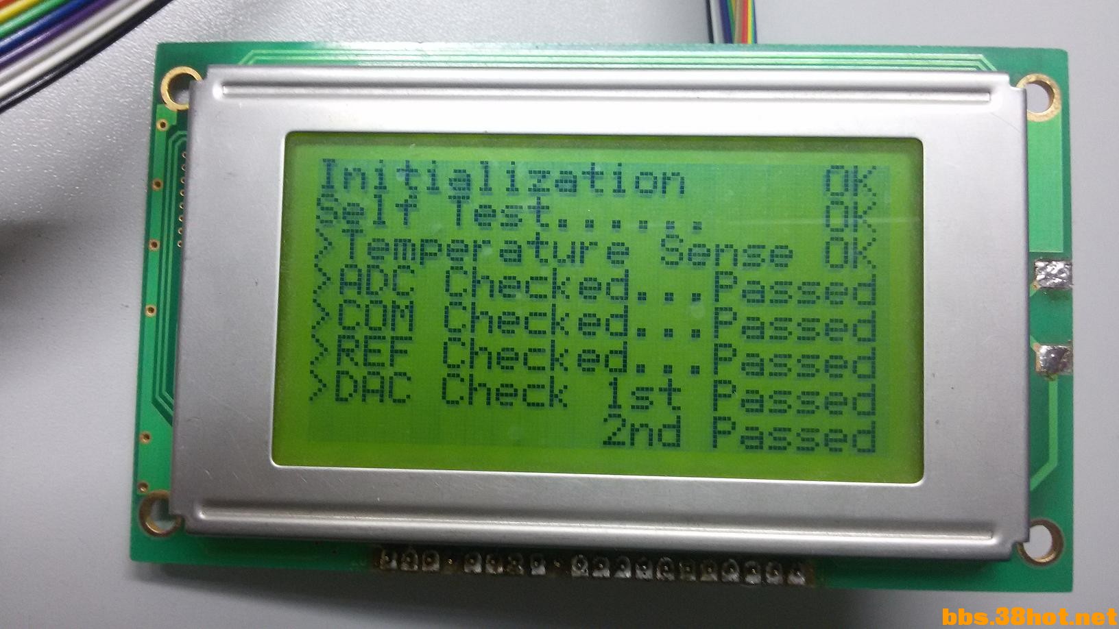

发表于 2015-7-15 22:28:30 | 显示全部楼层

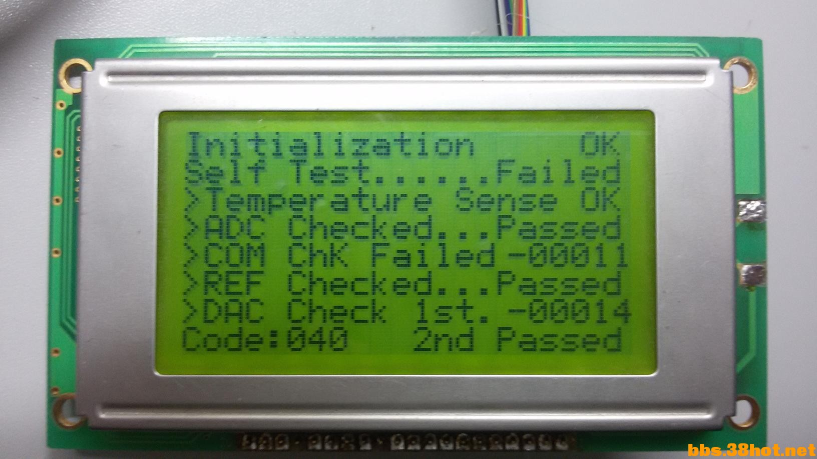

也焊好了,自检出现两个失败,请看图片,有时候运行几分钟按复位键重新自检可以通过,会是什么问题,另外发现ad569手摸有点热,正常么?
发表于 2015-7-15 22:36:53 38hot手机频道 | 显示全部楼层
你可以参考lilith回复我遇到问题解决的思路进行检查,AD569确实有点热,是正常的。
发表于 2015-7-15 22:39:10 38hot手机频道 | 显示全部楼层
根据lilith的指导后来检测出INA129损坏导致ads1232的11脚电压没有变化。

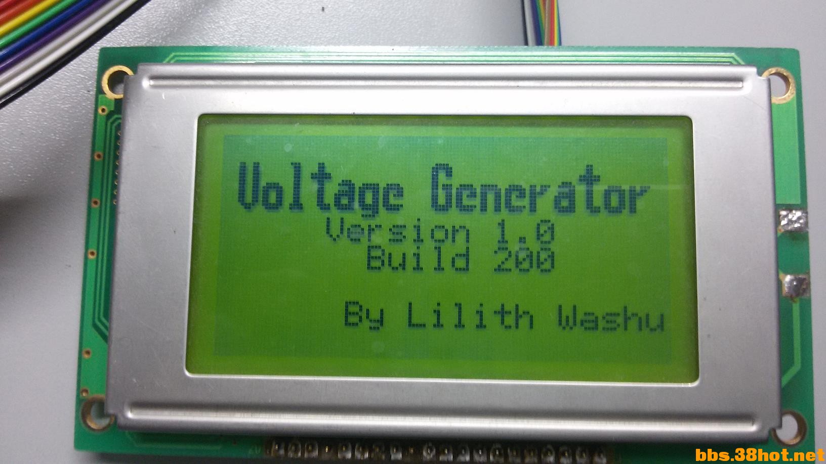

发表于 2015-7-15 22:48:40 | 显示全部楼层

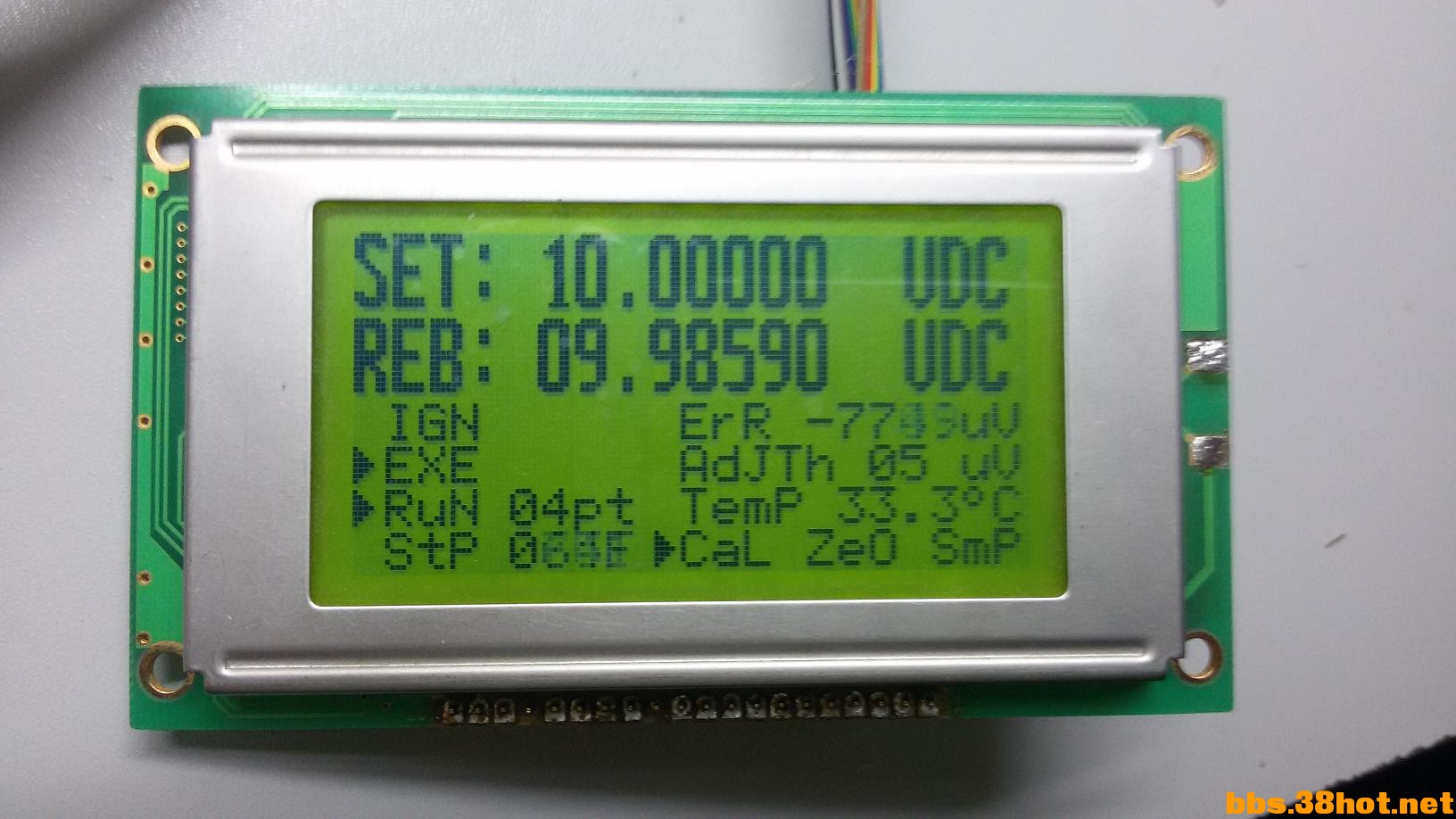

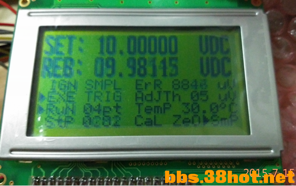

现在是热机以后,按复位键重新自检就可以通过了,一连试了好几次都可以通过,进界面以后REB的值一直在跳动,正常么,是不是没有校准的原因,我的程序版本是200的版本请看图
发表于 2015-7-15 22:55:14 38hot手机频道 | 显示全部楼层
之前我特地数了下,REB从开机到稳定下来大约10秒,之后有1到2个字的变化。进入状态后只有1个字的变化。
发表于 2015-7-15 23:01:38 | 显示全部楼层
现在预热后也会出现过不了自检,检查下来INA129应该是好的,ad1232的11脚电压正确,估计是DG412有问题,REB数据跳动很大,最大可以到10几个字
发表于 2015-7-15 23:14:49 38hot手机频道 | 显示全部楼层
我开始也遇到是DG412损坏导致TP2不正常,而且它的温度不能用手摸。这个帖子之前的楼层有提到检测点和电压参考数据。
发表于 2015-7-15 23:20:37 | 显示全部楼层
嗯,我的dg412也热过,估计不行了,手头暂时没有,改天再搞了,多谢兄弟!

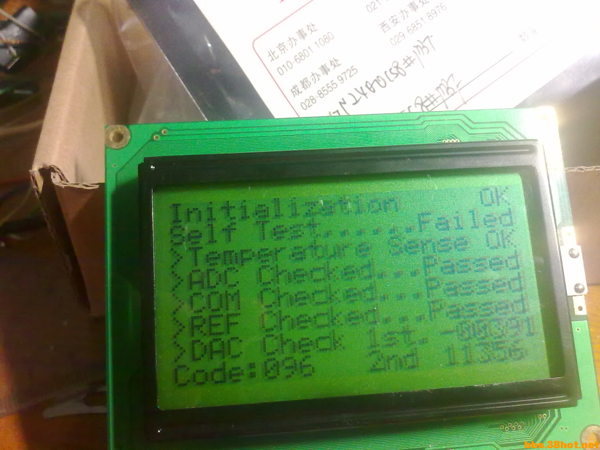

发表于 2015-7-16 09:40:30 | 显示全部楼层
lilith 发表于 2015-7-15 10:04
建议在 debug 界面,sreg 0x00 和 0xff 环节,分别检查模拟开关的 1、8、9、16 脚电平
我测了模拟开关到4094,4094到磁耦的连通性没问题.
模拟开关的1,8,9,16脚在0X00时都是0v,在0XFF时都是5v,似乎不对,更换4094,结果不变.
自检画面如下
发表于 2015-7-16 10:19:52 | 显示全部楼层
开始检测在0X00时都是0v,在0XFF时都是5v。现在正常的是1、8、9为0~5v,16脚为0v。大侠可以检测下前面lilith标出的各点电压和我贴出的表格对照。当然每种代码的故障点可能不同,还得lilith解答。
发表于 2015-7-16 11:15:58 | 显示全部楼层
模拟开关的1,8,9,16脚在0X00时都是0v,在0XFF时都是5v, ...
你的出错项都在DAC的输出电压,建议检查DAC的电路部分,你是标准版的吧
 楼主| 发表于 2015-7-16 11:35:17 | 显示全部楼层
这照片不是太清楚,DAC 检查 1st 结果 -00391,2nd 结果 11356?
1st 结果应该在 -10 ~ +10,2nd 结果在 10230~10250,你的结果比较奇怪,建议跟踪检查 87 楼标注的各点,同时检查 AD/DA 的基准电压,以及合成电阻(1M&249R)是否正确

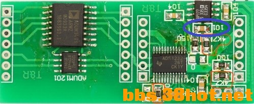

发表于 2015-7-16 13:19:12 | 显示全部楼层
发表于 2015-7-16 13:56:37 | 显示全部楼层
simon51 发表于 2015-7-16 13:19
washu,请问一下,图片蓝圈标101的电容应该用多大容值的,原件袋里没有这个电容(100PF),可以用102或103么
这个应该是100P的,如果没有可以用尽量接近的。
发表于 2015-7-16 14:15:13 | 显示全部楼层
1st 结果应该在 -10 ~ +10,2nd 结果 ...
再次更换DG412后终于天亮了。这次是拆的旧板子上的MAX313。
看图,标准版,
朗利格朗!!!!!!!!!!!!
发表于 2015-7-16 14:17:52 | 显示全部楼层
是标准版,再次更换DG412后好了。
 楼主| 发表于 2015-7-16 14:48:20 | 显示全部楼层
这个应该是 102 (1nf)的

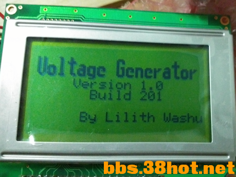

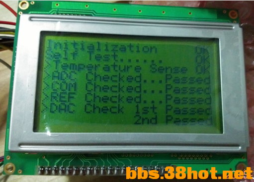

发表于 2015-7-16 14:48:44 | 显示全部楼层

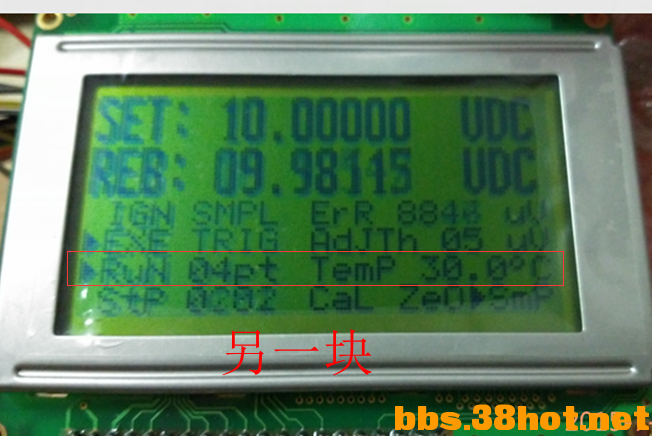

请教lilith一个问题,为什么您的这个液晶显示正常,我的显示像位置不对一样?而用手头没有背光的大尺寸屏就显示正常,两者之间就是CS1/CS2需要互换。
 楼主| 发表于 2015-7-16 14:49:01 | 显示全部楼层
看图,标准版,
朗利格朗!!!!!!! ...
又是模拟开关,这批 DG412 看来不行啊
 楼主| 发表于 2015-7-16 14:50:29 | 显示全部楼层
你这个看起来好像是有 19264 的重叠,你刷的是 12864 的吧
发表于 2015-7-16 14:51:48 | 显示全部楼层
是啊 ,难道要刷19264?
