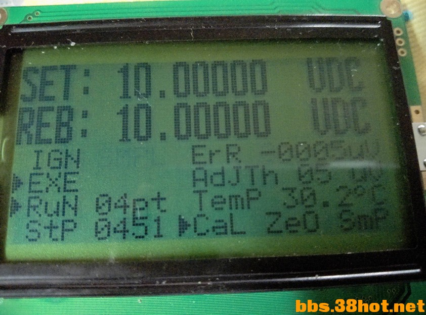

我的套件装好了,但看起来工作还不正常。屏幕上第3行显示:IGN (SMPL) ErR ****uV,括号中的SMPL意思是一直在闪。
这应该是那里的问题?

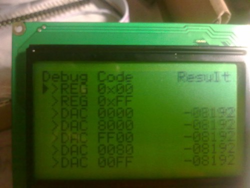

我的套件调试不顺利。调试中dac板上的-15v滤波钽电容突然短路了。缓冲7v不正常,10v正常。焊下dg412后7v正常了,测4094有输入无输出。现在下单买4094和dg412.dac 好象正常,输出有0v,6v,12v电源(随菜单变化)。

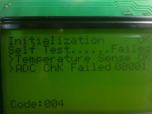

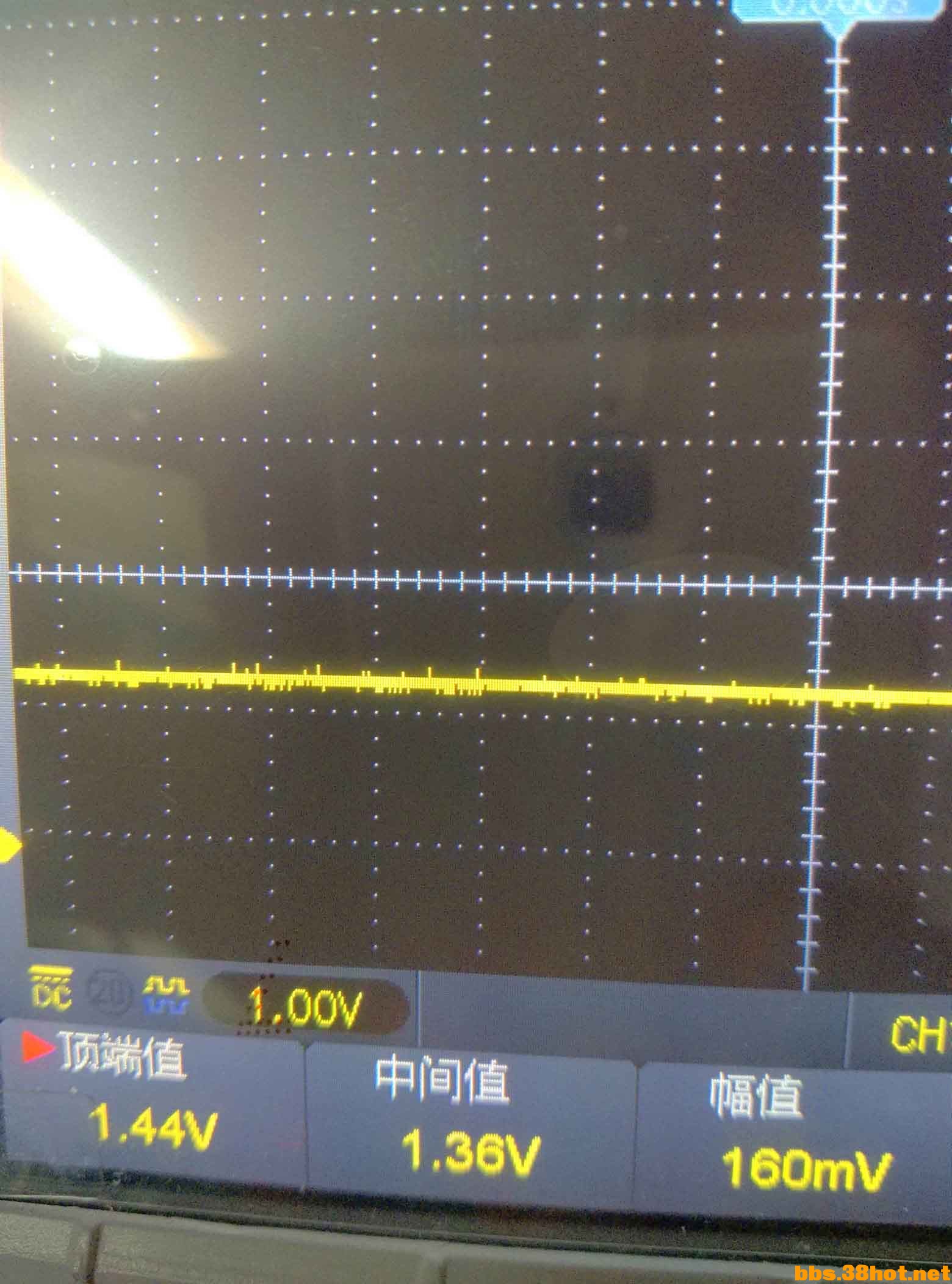

DG412到了 ,证实原来的坏了,4094没坏。现在自检不过,测cpu43脚未刷程序前,高电平是5v,刷入程序后变成1.4v了,测电流有40ma了(有问题),熔丝我刷D9 FF。请大师指点。

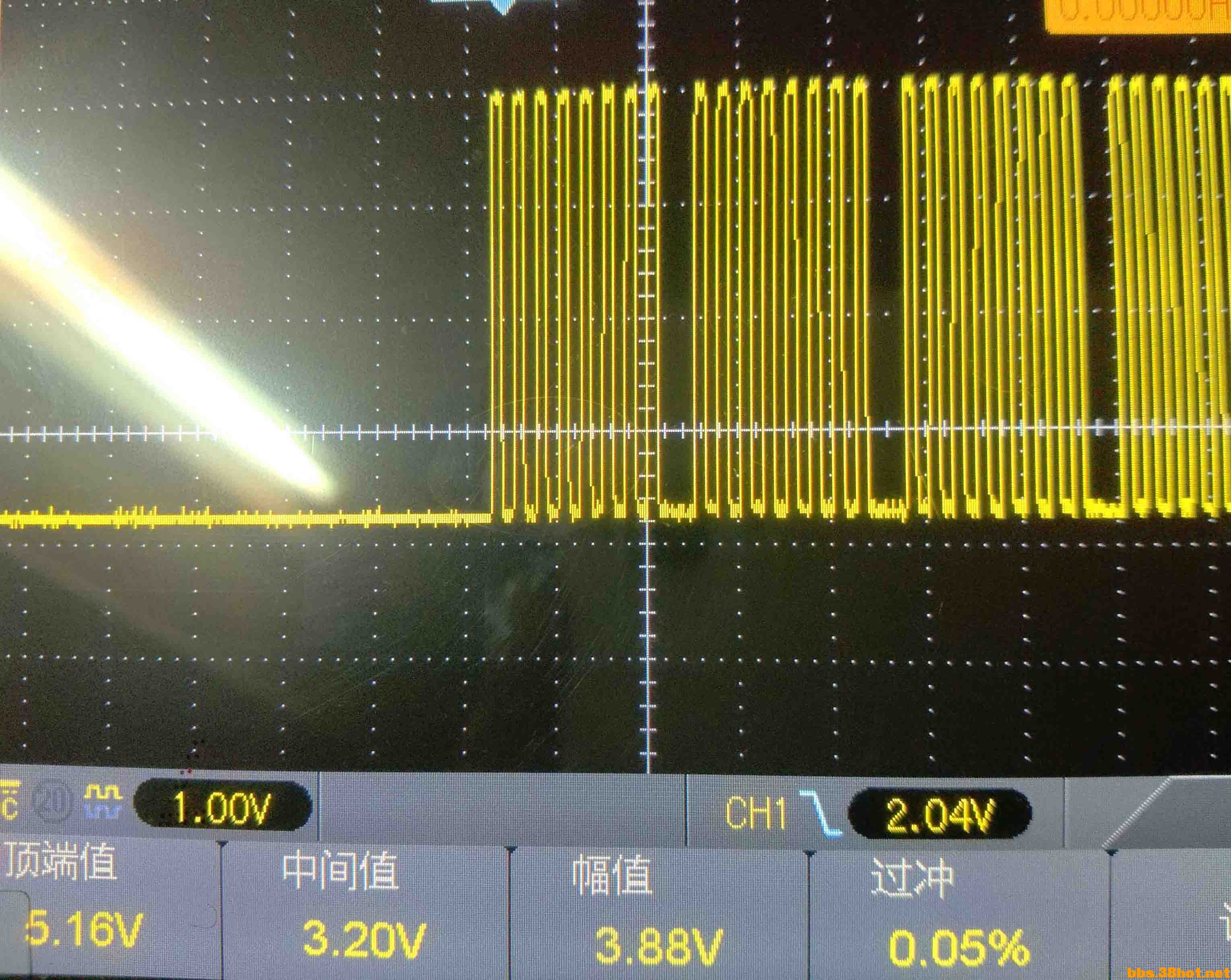

Pin43 是 PB3 吧,程序中定义为 ADC_DAT,你用示波器看下波形?
https://bbs.38hot.net/forum.php?mod=viewthread&tid=124889
现在的错误是什么?

 楼主| 发表于 2015-7-11 08:54:36 | 显示全部楼层
004 是 ADC 没有在正确时间内响应,你的是标准版还是廉价版?

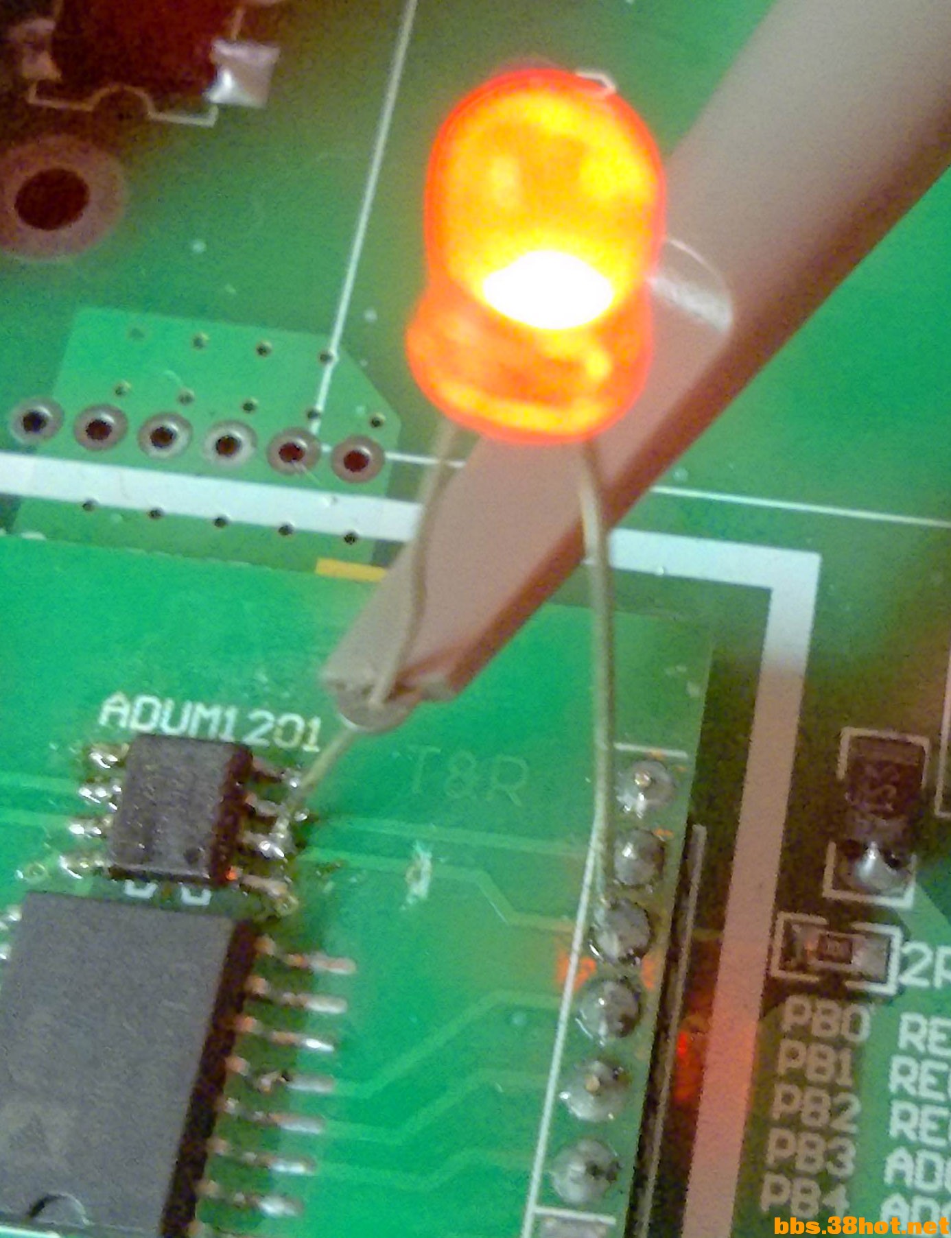

发表于 2015-7-11 09:20:40 | 显示全部楼层
单片机43脚电平有点不正常,复位时高电平5v,放开复位按钮后马上变成1.4v
 楼主| 发表于 2015-7-11 10:50:42 | 显示全部楼层
我感觉你可能是刷错标准版固件了

发表于 2015-7-11 11:18:27 | 显示全部楼层
 楼主| 发表于 2015-7-11 11:24:33 | 显示全部楼层
嗯,我觉得你应该是刷成标准版固件了 廉价版固件全部都是修订过 IO 定义的,标准版则有两种定义,其中光耦版就会这样,光耦和磁耦会打架

现在可以了吗?
另源代码还是一样的,只是 TR 在 PCB 上 PB3 和 PD4 对调了,更改一下定义即可
