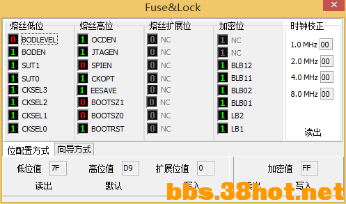

可以用ISP编程器下载或者USBasp配套工具下载,熔丝位见图。我之前没注意把32锁了,后来借助8051的时钟接XTAL1才恢复。注意置“1”为不选中,置“0”为选中!!!

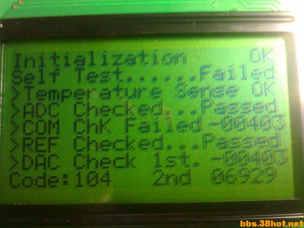

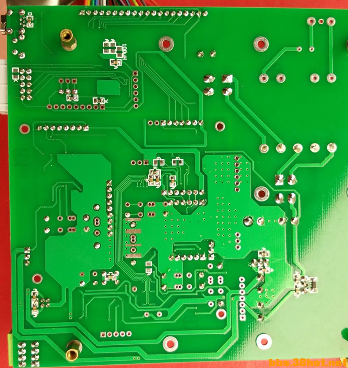

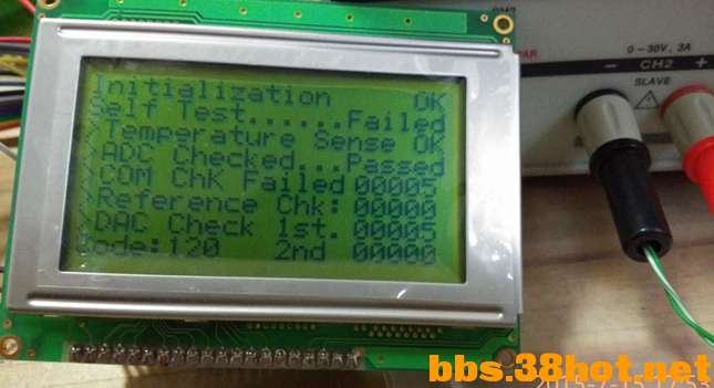

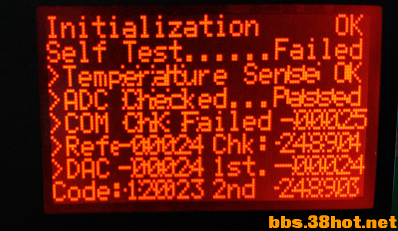

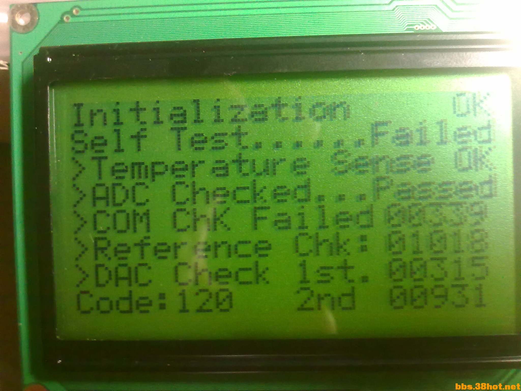

刷标准版磁耦固件现在这样了,ADC过了,又出现新问题了。。。。。。。。。。
大师,给分析一下那里的问题?

发表于 2015-7-13 21:05:18 | 显示全部楼层
我的也是失败在com chk上
发表于 2015-7-13 21:28:16 | 显示全部楼层
检查你们的DAC输出,如果是5541版的话,那么开机应该会输出0V和11.99XXV这两个读数。如果没有就说明DAC回路有问题,如果有,那请更换DG412后再测试。
发表于 2015-7-13 23:25:46 | 显示全部楼层
天风雪雨 发表于 2015-7-13 21:28
检查你们的DAC输出,如果是5541版的话,那么开机应该会输出0V和11.99XXV这两个读数。如果没有就说明DAC回路 ...
我的是ad5541,DAC输出是从0v升到12.5v多稳定,412原来的有声音,现已换新的.
发表于 2015-7-14 01:00:16 | 显示全部楼层
如果是磁藕+5541+2400的话,出现这个问题就是你刷错程序了。标准版有光耦的程序。请用50楼的固件。

发表于 2015-7-14 18:06:59 | 显示全部楼层

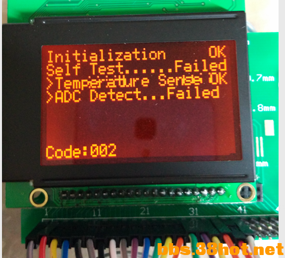

我的更换过DG412,现在是酱样子。话说标准版都用新元件的话成功率是不是高些?
发表于 2015-7-14 21:09:24 | 显示全部楼层
ADC检测失败,请检查烧录程序是否正确,以及数模端的通讯IC(4094、1411、1201)
发表于 2015-7-14 21:26:13 38hot手机频道 | 显示全部楼层
程序是washu传给我的,有可能是上述元件的问题。抽时间再慢慢排查吧。

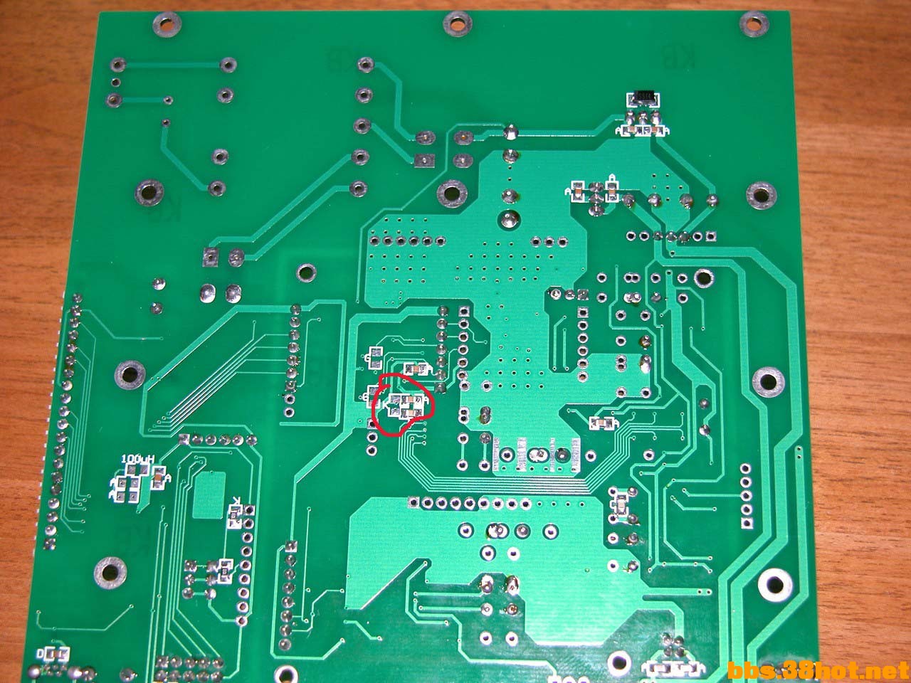

sssaaa 发表于 2015-7-14 06:43

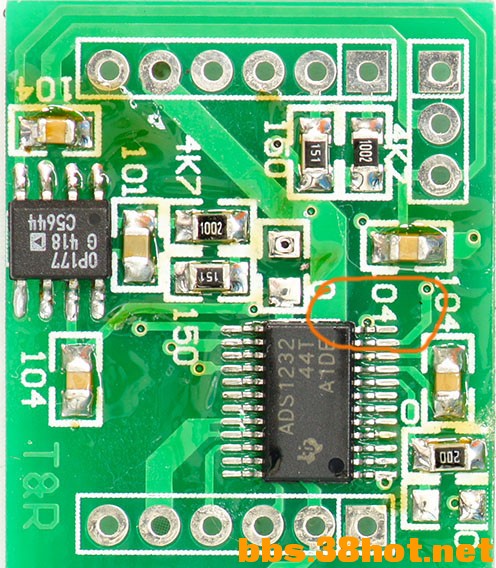

50楼是廉价版的.好用吗?
这是你前面上传的照片,照片中4094的en电阻漏装了(红圈处)。4094 就会无信号输出了。不知现在的板子上装了吗?
发表于 2015-7-15 09:10:46 | 显示全部楼层
美人鱼999 发表于 2015-7-15 08:57
这是你前面上传的照片,照片中4094的en电阻漏装了(红圈处)。4094 就会无信号输出了。不知现在的板子上 ...
现在装上了,但DAC还是报错。谢谢你了

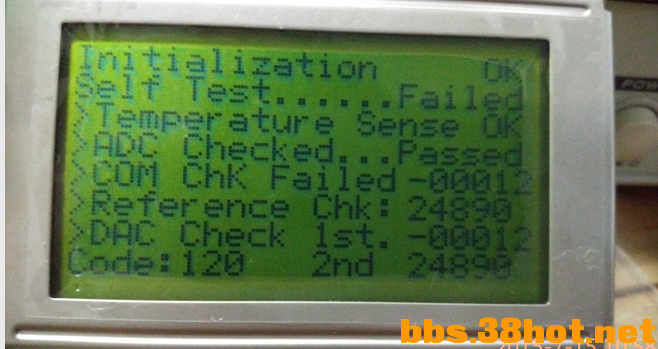

发表于 2015-7-15 09:47:52 | 显示全部楼层
sssaaa 发表于 2015-7-15 09:10
现在装上了,但DAC还是报错。谢谢你了
麻烦大侠帮我分析下现在是这个样子
 楼主| 发表于 2015-7-15 10:00:56 | 显示全部楼层
大师,给分析一下那里的 ...
ADC Pass
REF Pass
那么说明 ADC 是好的且模拟开关能切换到 REF,但看起来没有正确切换到 Analog GND 和 DAC Buff,建议在 debug 环节检查模拟开关和 4094 的连通性
发表于 2015-7-15 10:02:04 | 显示全部楼层
keywod 发表于 2015-7-15 09:47
麻烦大侠帮我分析下现在是这个样子
检查板子焊接,又无缺件,错件。检查各电压,再就是更换相关芯片吧
 楼主| 发表于 2015-7-15 10:02:17 | 显示全部楼层
麻烦大侠帮我分析下现在是这个样子
看样子你好像刷了 19264 的固件,所以自检屏幕上的内容都看不清了 你的问题估计还是固件错误比较大

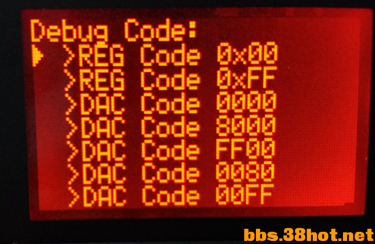

 楼主| 发表于 2015-7-15 10:04:52 | 显示全部楼层
现在装上了,但DAC还是报错。谢谢你了

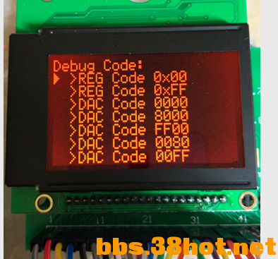

建议在 debug 界面,sreg 0x00 和 0xff 环节,分别检查模拟开关的 1、8、9、16 脚电平
发表于 2015-7-15 10:07:06 | 显示全部楼层
好的,谢谢。

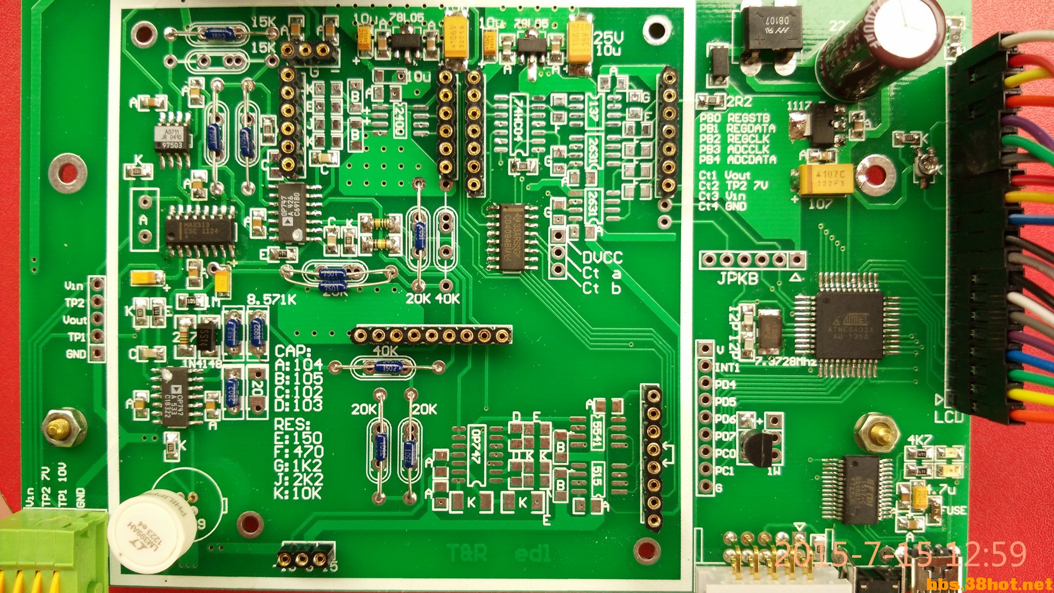

发表于 2015-7-15 13:17:40 | 显示全部楼层
麻烦DIY成功的大侠帮我看看元件有没有漏焊的,目前情况为
发表于 2015-7-15 13:45:17 | 显示全部楼层

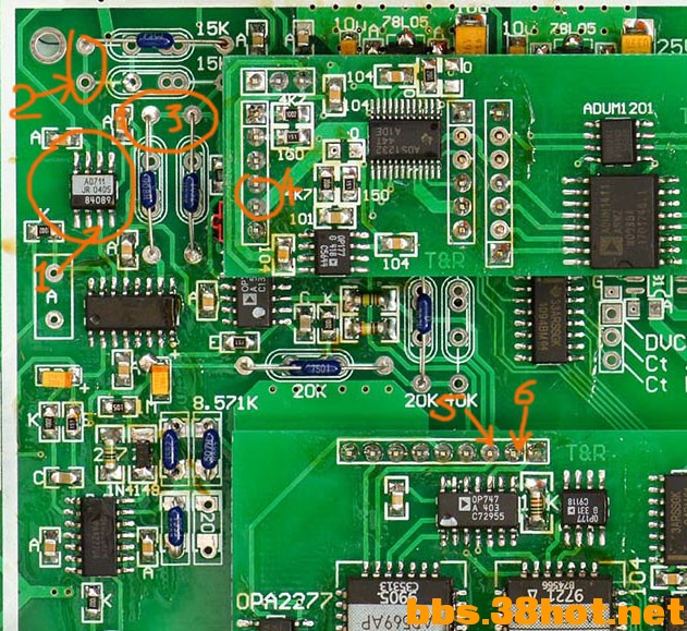

基准哪里的二极管应该是4148或1n4001,你焊的是ss14,另外OP747靠近接口左边哪里有个电容C(102)没焊,我还没焊完,互相学习
发表于 2015-7-15 14:54:25 | 显示全部楼层
simon51 发表于 2015-7-15 13:45
基准哪里的二极管应该是4148或1n4001,你焊的是ss14,另外OP747靠近接口左边哪里有个电容C(102)没焊,我 ...
已经改过来了。大意了哈!!!但还是之前一样,发现DAC热机以后有些不稳定现在是这样子 ,

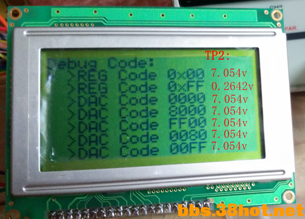

发表于 2015-7-15 16:37:05 | 显示全部楼层
做了,0x00时1、8、9、16脚为0,0xff时均为5v。TP1:10.079V,TP2如下:
 楼主| 发表于 2015-7-15 17:38:01 | 显示全部楼层
TP1 和 TP2 一般来说测量一次即可,需要对照屏幕 DAC code 测量的位置如下,依次检查下述各点,在 DAC Code xxx 时的变化:

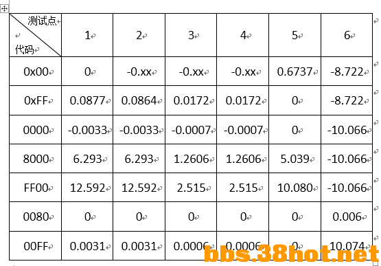

发表于 2015-7-15 18:45:56 | 显示全部楼层
lilith 发表于 2015-7-15 17:38
TP1 和 TP2 一般来说测量一次即可,需要对照屏幕 DAC code 测量的位置如下,依次检查下述各点,在 DAC Co ...
测得电压值如下表,麻烦washu分析一下:
 楼主| 发表于 2015-7-15 19:37:27 | 显示全部楼层
非常正常,你的问题非常奇怪,现在只能在 DAC Code xxx 的时候,测量 ADS1232 最边上这两个脚的电压了,非常不方便。。。但也只能这样了。其中最边的第 12 脚,在任何时候都应该是恒定的 2.5V(左右),它过去的第 11 脚电压,应该是前面点 3 or 4 的电压 + 2.5V,你看是否满足这个关系?

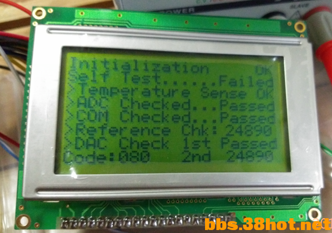

发表于 2015-7-15 19:49:06 | 显示全部楼层
lilith 发表于 2015-7-15 19:37
非常正常,你的问题非常奇怪,现在只能在 DAC Code xxx 的时候,测量 ADS1232 最边上这两个脚的电压了, ...
刚测试了,ADS1232的第12脚,0xXX时均为2.517v,第11脚也均为2.517v。求解 。而且开机需要等大约1分钟,否则Code:120,如下图:过会复位后Code:080
