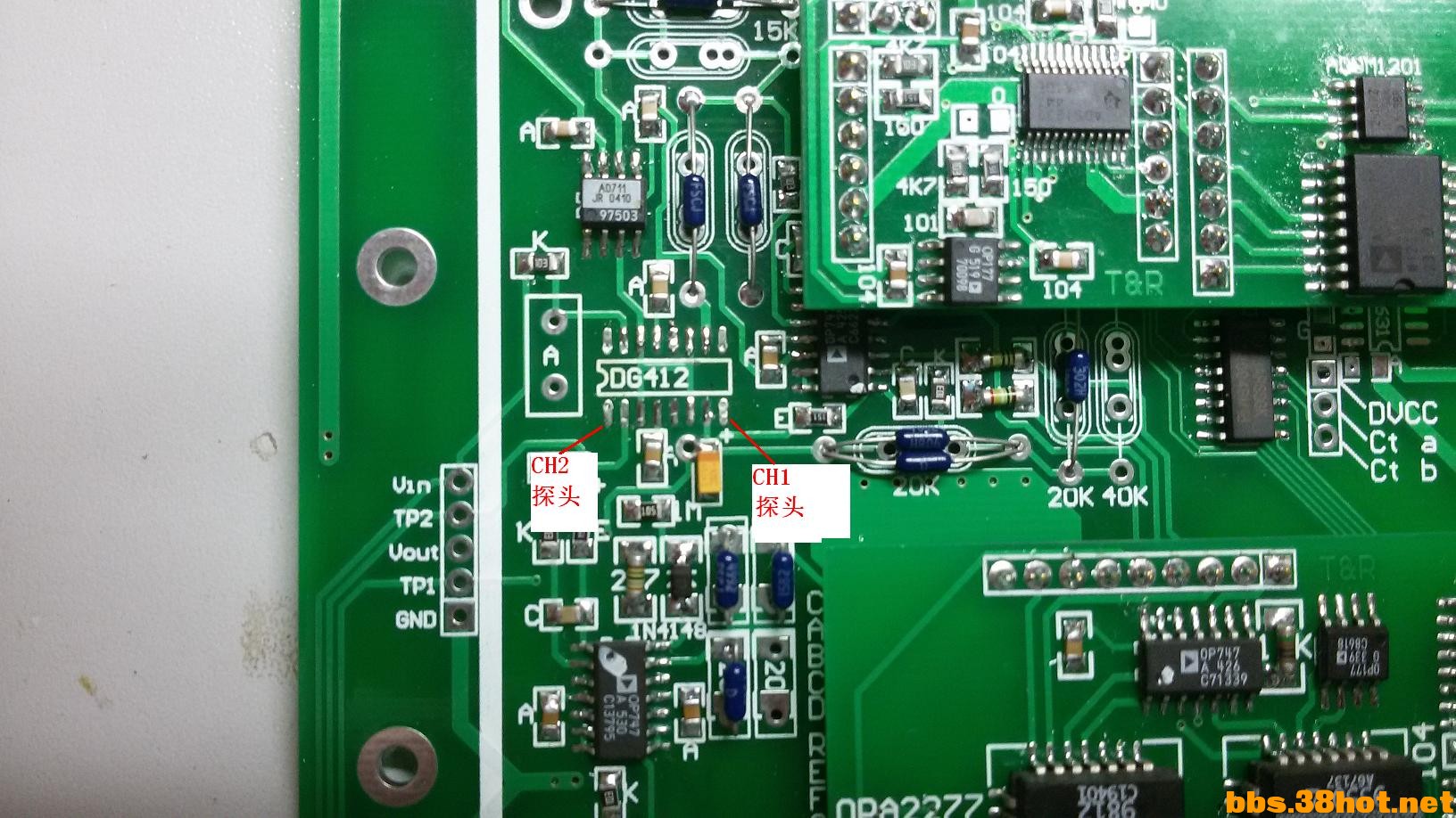

发表于 2015-7-16 21:50:13 | 显示全部楼层

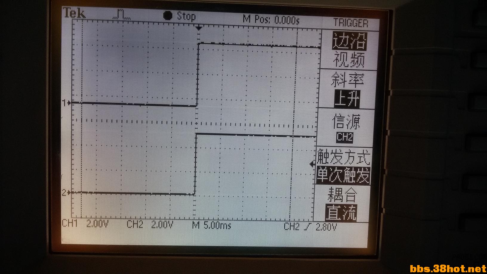

测模拟开关(DG412)控制端的信号,发现问题,示波器探头分别接7vref和DA输出的控制引脚,按道理不应该同时高电平的(否则通道间会短路),在debug界面测的,见图,另外发现上电的瞬间几个控制端有可能有同时高电平,请washu看一下,会不会是DG412易坏的原因?
 楼主| 发表于 2015-7-17 10:00:12 | 显示全部楼层
simon51 发表于 2015-7-16 21:50
测模拟开关(DG412)控制端的信号,发现问题,示波器探头分别接7vref和DA输出的控制引脚,按道理不应该同时高电平的(否则通道间会短路),在debug界面测的,见图,另外发现上电的瞬间几个控制端有可能有同时高电平,请washu看一下,会不会是DG412易坏的原因? ...
是的,Debug 界面为了简单让没有数字示波器的坛友测试串行链,所以简单输出了 0x00 和 0xff,0xff 时模拟开关会全部导通,因为我这里没发现大问题就一直这样了 看来最好依次导通;上电瞬间的全部导通是一个历史遗留问题,但目前的 PCB 已经不好修改了。
发表于 2015-7-17 10:53:01 | 显示全部楼层
请问lilith,最新的源代码有木有下载连接?V202的只有固件和V200的代码。
发表于 2015-7-18 00:08:32 | 显示全部楼层
lilith 发表于 2015-7-17 10:00
是的,Debug 界面为了简单让没有数字示波器的坛友测试串行链,所以简单输出了 0x00 和 0xff,0xff 时模 ...
其实也好解决,换dg411,低电平开通的,不过要改代码了,我先做小白试试看,没玩过basic,头大ing
发表于 2015-7-18 20:33:29 | 显示全部楼层
搞了一天,selftest 过程中 com check和dac check 1st始终比较大(-23左右),其他都正常,debug各点电压也正常,会是哪里的问题
 楼主| 发表于 2015-7-18 21:40:11 | 显示全部楼层
按照 Intersil 的说法,411 是常闭,412 是常开,所以这里用的是 412;此外,也没有证据说明 4094 上电的初始状态是全 1,其实是随机的 正确的做法是把 4094 更换为 595,595 有一个 MR 端可以在上电的时候对锁存器中的数据清零就好了,但因为引脚排列顺序问题,TR 一直无法更换这个 IC 罢了。

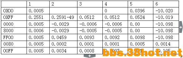

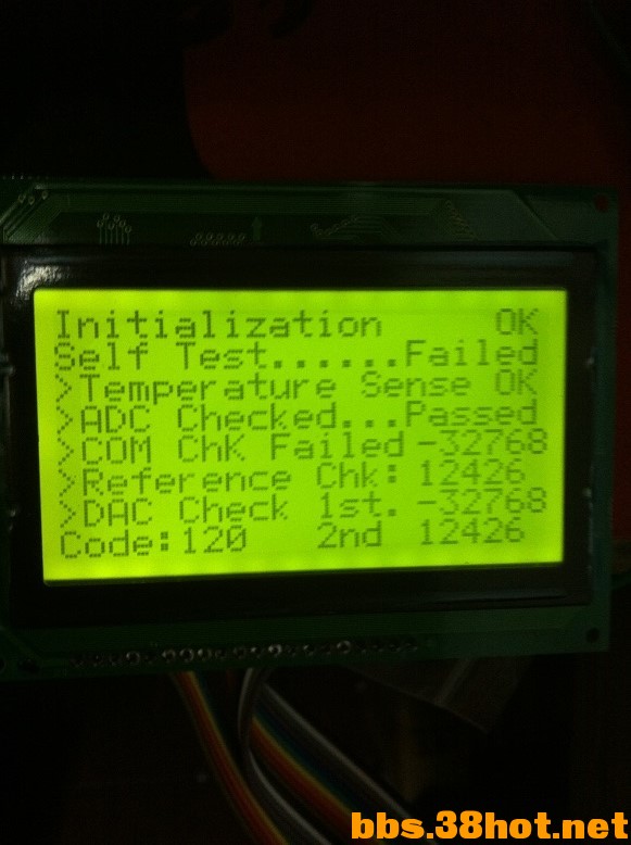

发表于 2015-7-18 22:47:51 | 显示全部楼层
按80多楼的测试方法,几个测试点基本上正常的吧,ADC的11脚也符合2.5V+3or4。接下来就不知道该怎么检查了。
哪位朋友指点下。
发表于 2015-7-18 23:02:21 | 显示全部楼层
hzmsn 发表于 2015-7-18 22:47
我的是廉价版套件,现在安装完后。通过查看帖子,到目前为止,开机检测还报如下错误
按80多楼的测试方法 ...
更换DG412吧,多准备几个.
发表于 2015-7-19 13:23:57 | 显示全部楼层
按80多楼的测试方法 ...
AD采样值不对,建议你检查下ads1232电路部分

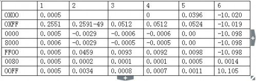

发表于 2015-7-20 21:46:12 | 显示全部楼层

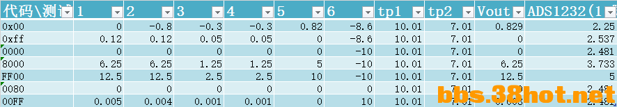

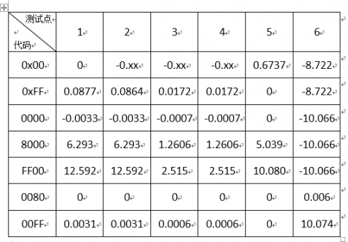

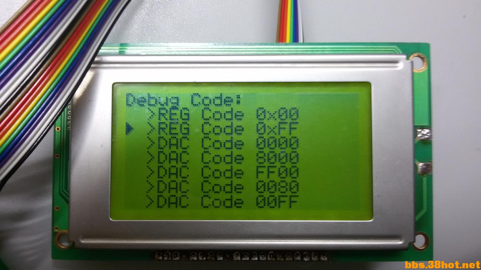

程序烧录完成,固件版本vg_costdown_v101b203_12864,屏19264.自检通不过。TP1:10.094V;TP2:7.064;在 debug 界面,0x00时1、8、9、16脚为0,0xff都是5v;按照6点测量图表。请指点。
测量结果
测量结果
发表于 2015-7-20 22:02:10 38hot手机频道 | 显示全部楼层
你第4点电压应该测标注箭头靠上的那个脚,因为箭头所指的是GND。还有最好上自检的图片看是什么代码。这样lilith和大家好帮你分析。
发表于 2015-7-20 22:18:49 | 显示全部楼层
ysdianzi 发表于 2015-7-20 21:46
程序烧录完成,固件版本vg_costdown_v101b203_12864,屏19264.自检通不过。TP1:10.094V;TP2:7.064;在 deb ...
模拟开关的控制信号不对,reg 00时应为全低,reg 0xff 时为全高,建议先把dg412拆下来再检查,否则在debug界面很容易使dg412发热(全高的时候通道间会短路)。

发表于 2015-7-21 09:26:12 | 显示全部楼层
out端电压时多少?如果没有出现0,6.25,12.5v的话
我认为可能是主DAC问题,原因如下。
转自楼主前面的贴子:
“在 DAC Code (Master,Slave)0x00;0x00 的时候,DAC 应输出 0V,检测缓冲器输出点电压(Vout)正常为 0V(不需要很精确,用 3 位半万用表粗略测试即可)
在 DAC Code 0x80;0x00 的时候,主 DAC 输出 5V,VOut 输出 6.25V,经过衰减后变为 1.25V
在 DAC Code 0xff;0x00 的时候,主 DAC 输出 10V,VOut 输出 12.5V,经过衰减后变为 2.5V”
dg412,有不通,有全通,有控制端有1v等等故障,楼上的坛友,7v缓冲正常,应该不会出现全通短路的现象,。比较2个表格,1处没有测到主DAC传过来的电压。
 楼主| 发表于 2015-7-21 10:13:58 | 显示全部楼层
sssaaa 发表于 2015-7-18 21:55
lilith 大师:
我的标准版设置值显示为什么总高于上机位设置数1-2个字,特别是大于7v时.
例如,电脑设置9.99 ...
还真的是这样,我有空研究下这个问题
 楼主| 发表于 2015-7-21 10:16:54 | 显示全部楼层
按80多楼的测试方法 ...
你的问题比较奇怪,看样子送到 1232 的电压是正确的,你似乎测试了 1232 Pin11 和 Pin12 的电压确实是正确的(被挡住没看清)?那么可能性:
1、这个 1232 挂了
2、基准电压不对,检查一下 1232 基准电压(Pin15~Pin16)
 楼主| 发表于 2015-7-21 10:20:42 | 显示全部楼层
从测试点 5 看来,主 DAC 输出不对,从 6 看来副 DAC 输出正确,建议检查主 DAC 是否虚焊了,这个 569 成色普遍比较差,又不容易焊接,建议仔细检查一下。

发表于 2015-7-23 22:05:34 | 显示全部楼层
DAC 是否虚焊了,这个 569 成色普遍比较差,又不容易焊接,建议仔细检查一下。   测量后发现有引脚间有短路问题,把569拆下重新焊接,自检通过,正常了,谢谢lilith
现在问题是屏幕显示SET:10.00000;REB:10.00001;偶尔REB显示万用表测量结果是10.092v   请指教。
