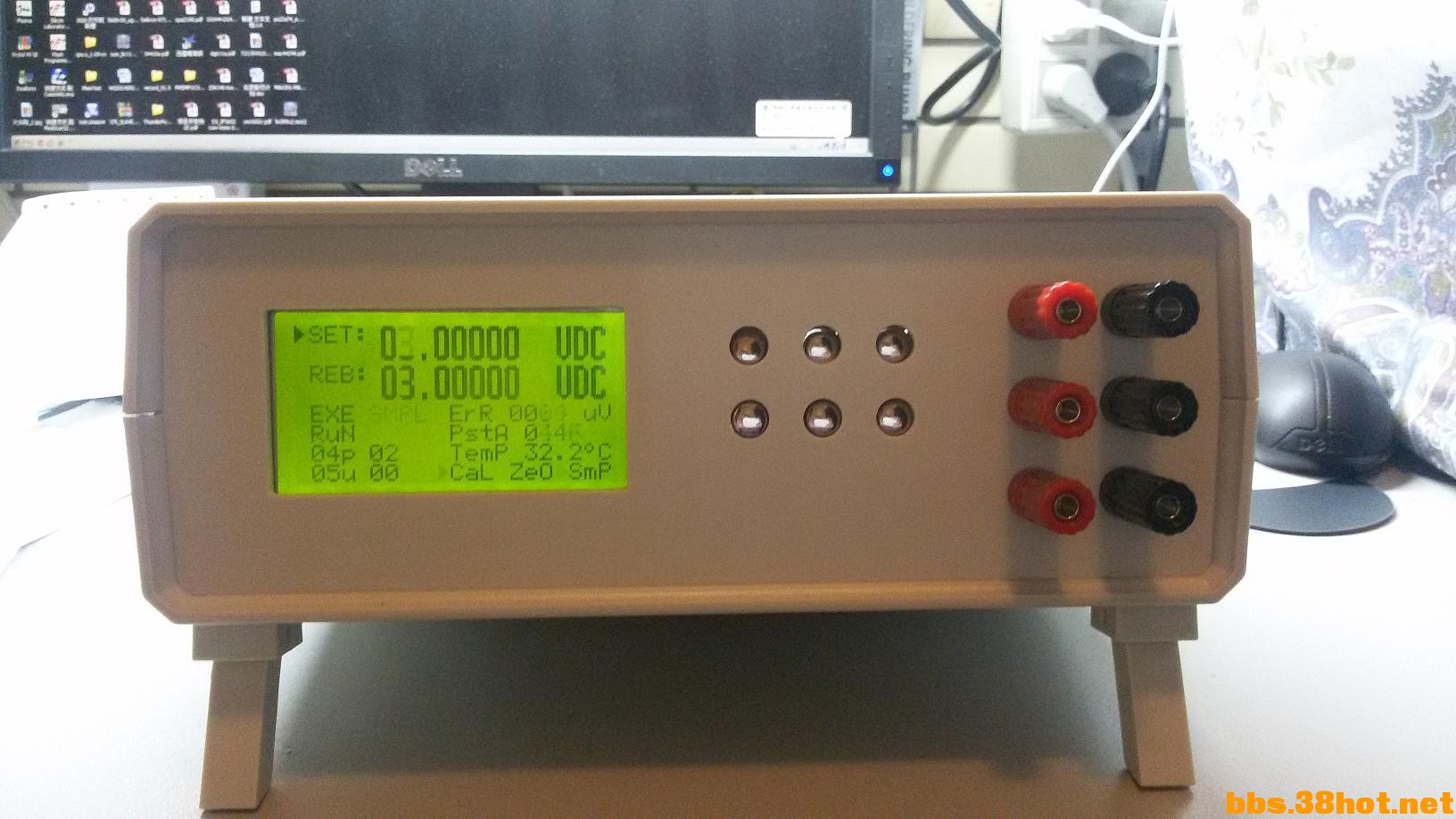

准备装壳了
发表于 2015-8-5 21:26:46 | 显示全部楼层
我擦,很帅呀
发表于 2015-8-5 21:28:40 | 显示全部楼层

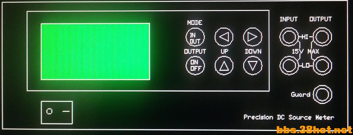

面板只是效果图,装出来不知道怎么样

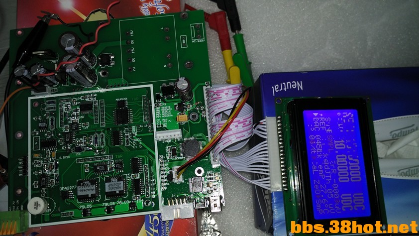

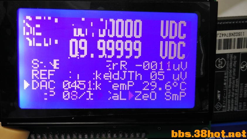

chem 发表于 2015-8-4 18:32
试过了,是全白的。
你好,出现这个情况的可能性是负压电路太卖力,建议更改电位器旁边标注 K(10kΩ)的 0805 电阻为 1kΩ 左右看看。

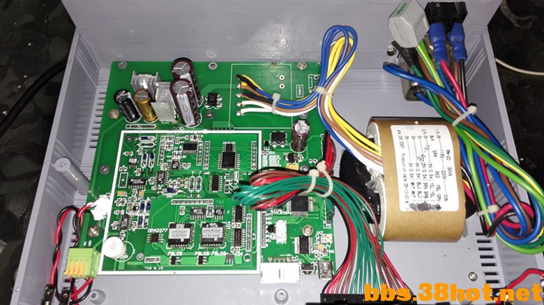

发表于 2015-8-6 08:56:36 | 显示全部楼层

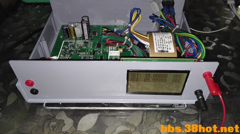

装壳子完成,等待老化。
发表于 2015-8-6 09:06:23 38hot手机频道 | 显示全部楼层
ysdianzi 发表于 2015-8-6 08:56
装壳子完成,等待老化。
漂亮,学习了
 楼主| 发表于 2015-8-6 16:19:32 | 显示全部楼层
装壳子完成,等待老化。
装得真漂亮,不过为何不调转 180 度安装呢?让 USB 口从屁股伸出去?
发表于 2015-8-6 17:07:36 | 显示全部楼层

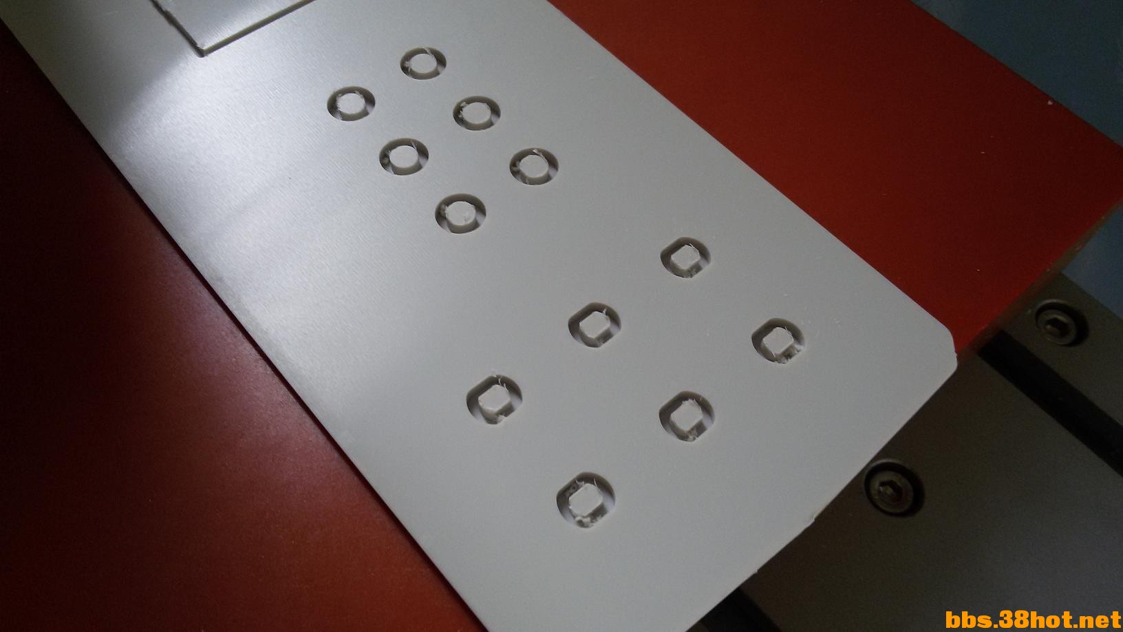

开小孔太麻烦了,壳子空间还够就这样装了,前后面板都是活动的很方便。

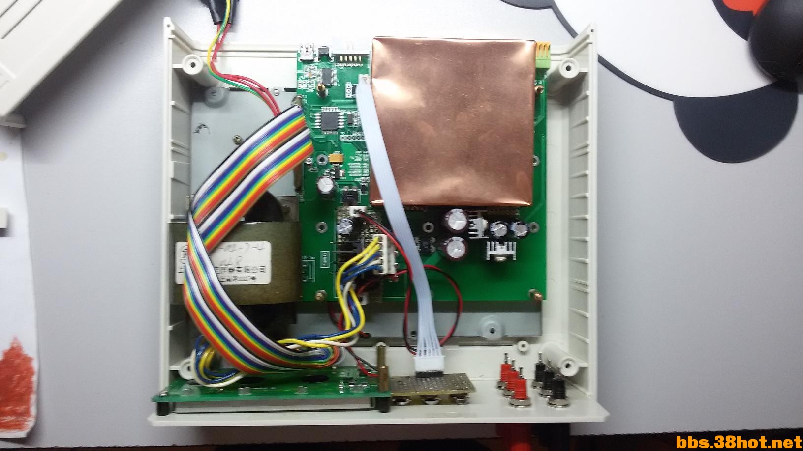

发表于 2015-8-6 17:54:42 | 显示全部楼层
装壳子完成,等待老化。
显示屏在左边方便一些,接线柱标准间距比较好.塑料外壳用铝箔胶带做一下屏蔽.
发表于 2015-8-6 18:32:14 | 显示全部楼层
装壳子完成,等待老化。
看到这个接线柱,档次立马下降几级
发表于 2015-8-6 19:34:11 | 显示全部楼层
屏蔽的铝箔现在手头没有。接线柱都看出来了,修改
发表于 2015-8-6 19:34:54 | 显示全部楼层
看到这个接线柱,档次立马下降几级
没有再好的了,7151拆下来的。

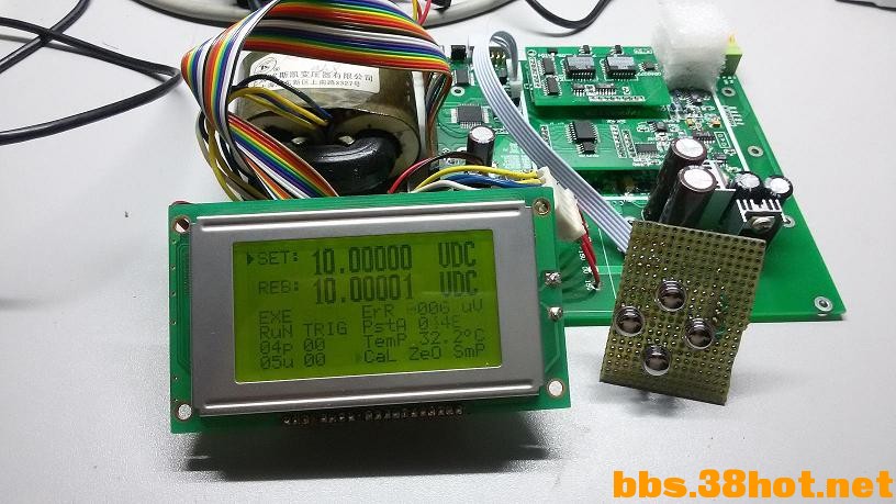

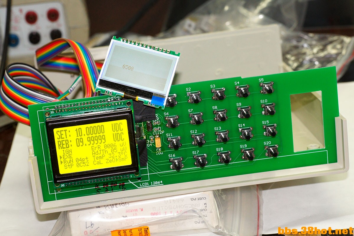

 楼主| 发表于 2015-8-6 19:36:48 | 显示全部楼层
那啥,JPKB 只有 4 根信号线,不表示只有 4 个按键唷 我的原设计按键是 20 个的说
发表于 2015-8-6 19:40:03 38hot手机频道 | 显示全部楼层
加油啊,等着按键啦!请教lilth那个小屏做么事的?
 楼主| 发表于 2015-8-6 20:05:30 | 显示全部楼层
调试按键板的,主板和按键板之间只有 4 根信号线,因此不可能直接扫描 20 个按键 --- 那至少需要 9 跟线。所以,按键板上有一个单片机负责扫描并发送按键状态,这个小屏幕就是看这个单片机的状态的。其实本来是用几个 74 逻辑芯片干这事的,但算下来居然很贵而且引脚很多(焊接很麻烦),所以就用了个 m8 干这事,便宜多了。
btw. 实际上也可以让主板只负责计算和控制 AD/DA,显示和键盘交给按键盘上的单片机,不过 m8 负责显示可能不太够(ROM 太小,字库太大)
发表于 2015-8-6 20:24:38 | 显示全部楼层
lilith 发表于 2015-8-6 19:36
那啥,JPKB 只有 4 根信号线,不表示只有 4 个按键唷  我的原设计按键是 20 个的说 {:139_295 ...
好强大的键盘,我是偷懒用了pd4,pd5,pd7,Pc0,Pc1口,作扫描键盘,已经可以通过4个键实现设定任意电压功能,最终作到6个键吧,增加工作模式和输出开关控制功能(考虑增加输出继电器),只是fastavr好奇怪,多加一些代码就不正常了会导致程序复位。
 楼主| 发表于 2015-8-6 22:12:16 | 显示全部楼层
simon51 发表于 2015-8-6 20:24
好强大的键盘,我是偷懒用了pd4,pd5,pd7,Pc0,Pc1口,作扫描键盘,已经可以通过4个键实现设定任意电压 ...
是的,这个编译器很奇怪iao,所以我的代码结构也很奇怪,你没发现吗
发表于 2015-8-7 16:16:27 | 显示全部楼层
lilith 发表于 2015-8-5 23:23

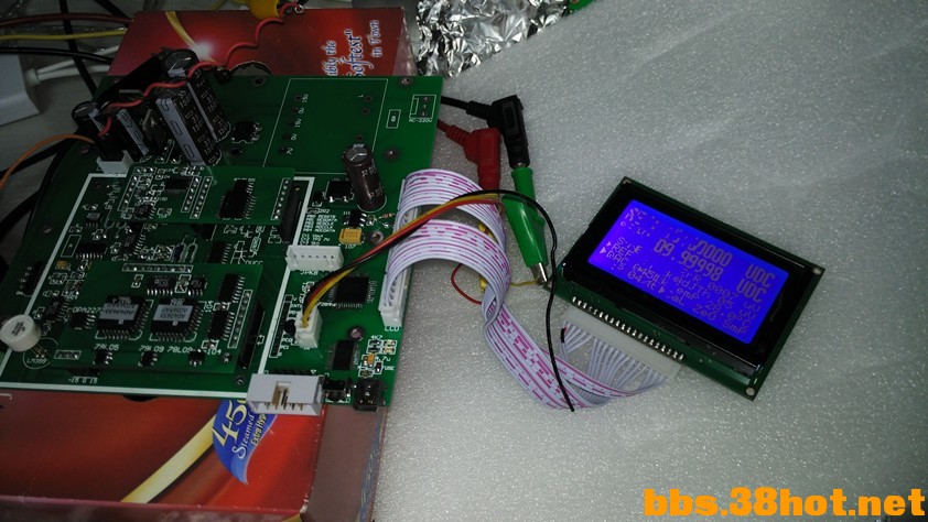

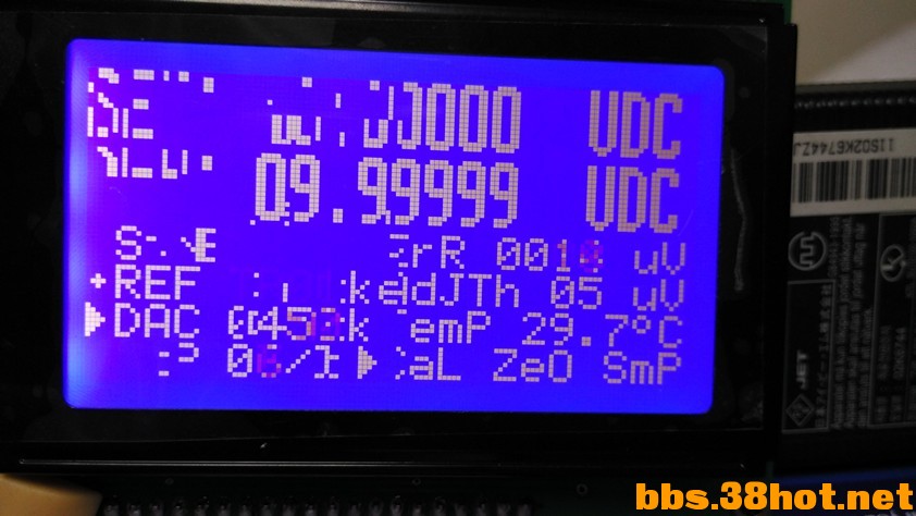

你好,出现这个情况的可能性是负压电路太卖力,建议更改电位器旁边标注 K(10kΩ)的 0805 电阻为 1kΩ  ...
今天试过了,仍是背光正常,滿屏黑点子;未编入固件会是这个样子吗??
 楼主| 发表于 2015-8-8 08:24:31 | 显示全部楼层
按理说无固件或配置不正确,屏幕是没有显示的,因为屏幕控制芯片要接收到“DISPLAY ON”指令后才会给液晶上电。
不过,
1、你仔细调整电位器,或者更换电位器旁边标称 103(10Ω)电阻为 1kΩ~1.2kΩ 后再调节,看看是否能全部消隐?
2、如果 1 达成,说明单片机没有工作或丢固件了,因为焊接的高温可能导致单片机出现各种奇葩问题,所以我建议自己烧录,一个是这个问题,一个是固件我也经常更新,建议买一个山寨 STK500
发表于 2015-8-8 10:15:53 | 显示全部楼层
标准版咋没信了呢?
现在只能每天傻看着数字10.000000
发表于 2015-8-8 10:42:55 | 显示全部楼层
lilith 发表于 2015-8-8 08:24
按理说无固件或配置不正确,屏幕是没有显示的,因为屏幕控制芯片要接收到“DISPLAY ON”指令后才会给液晶 ...
完全可以消隐,会買另一STK500  山塞试的,谢谢指導。

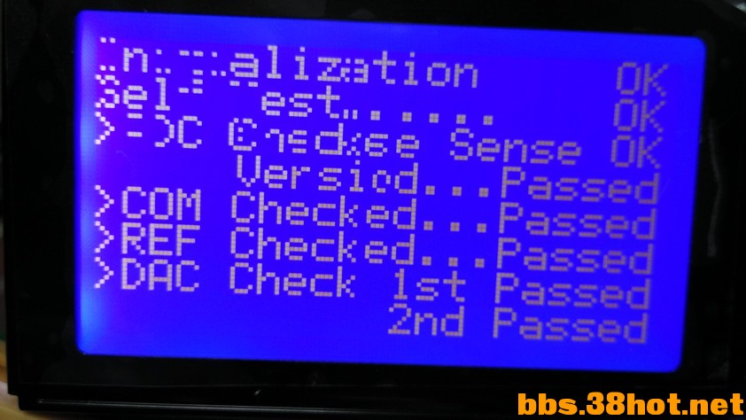

发表于 2015-8-29 20:07:13 | 显示全部楼层

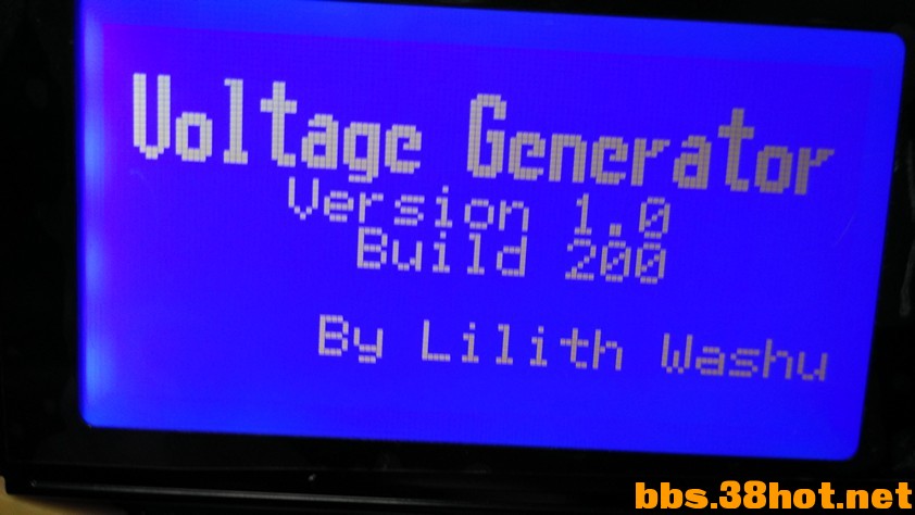

采用与lilith相同的编程器烧固件后, 问题在依旧, 只好更换LCD屏看看 ….. 哈哈! 看到字体了! 似乎是原来的屏坏掉, 背光两个焊点是开路的 ….

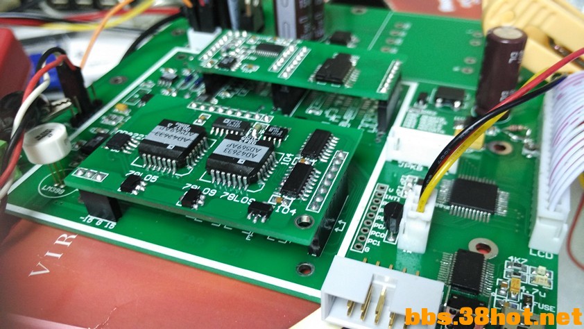

发表于 2015-8-30 21:29:34 | 显示全部楼层
慢工出细活,70%完成,周末搞了下
