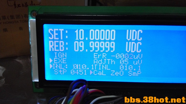

谢谢支持。自己的焊功实在不行,两个569全部短路。为了不再重复短路问题,把所有引脚都打开,折成L型,便于焊接。下一步等待校准。
显示状态
显示状态
发表于 2015-7-24 11:05:20 38hot手机频道 | 显示全部楼层
你的REB数字跳动大么,什么范围
发表于 2015-7-24 11:15:54 | 显示全部楼层
09.99998---10.00001 还没有校准。
发表于 2015-7-24 11:29:16 38hot手机频道 | 显示全部楼层
很不错了,我的跳的厉害,正在查原因,你的数据我可以参考

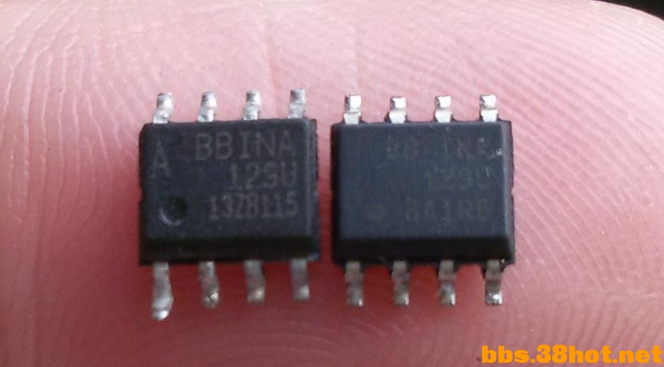

发表于 2015-7-24 23:20:48 | 显示全部楼层
功夫不负有心人,最后怀疑到INA129U,拆掉所有AD板的插针(因为在AD板反面),换上一片INA129U,REB数据终于像样了
 楼主| 发表于 2015-7-24 23:37:01 | 显示全部楼层
simon51 发表于 2015-7-24 23:20
功夫不负有心人,最后怀疑到INA129U,拆掉所有AD板的插针(因为在AD板反面),换上一片INA129U,REB数据终 ...
居然还有这样的事情
发表于 2015-7-24 23:55:22 | 显示全部楼层
是啊,估计我中奖了,拆下来的INA129感觉有问题,印字明显和我换上的不一样(同样是BB的芯片)。
发表于 2015-7-25 00:27:24 | 显示全部楼层
上个图看看
发表于 2015-7-25 14:39:41 | 显示全部楼层
左边的OK,右边的有问题
 楼主| 发表于 2015-7-25 15:14:51 | 显示全部楼层
simon51 发表于 2015-7-25 14:39
左边的OK,右边的有问题
这看起来右边的好像打磨过

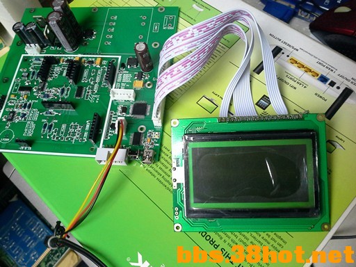

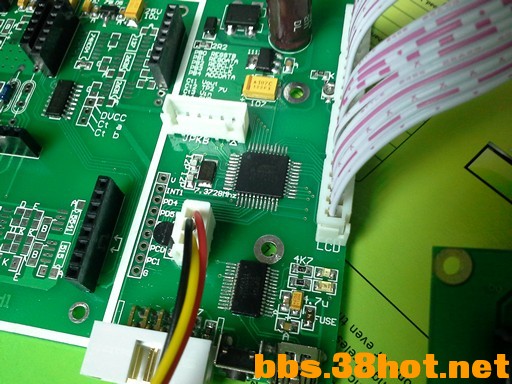

发表于 2015-8-3 22:18:56 | 显示全部楼层
新手焊完了,通电如图,只看到满屏点子 ….. 晶体两端没测到波型,反而 PA0 至 PA7 有脉冲,不正常吧?
F:\20150803_142916
F:\20150803_142843
发表于 2015-8-3 22:22:41 | 显示全部楼层
发表于 2015-8-3 22:23:10 | 显示全部楼层
上不了图.......
发表于 2015-8-3 22:26:01 | 显示全部楼层
发表于 2015-8-3 22:34:16 | 显示全部楼层
检查代码烧录设置是否正确,屏接线对不对
发表于 2015-8-3 22:37:04 38hot手机频道 | 显示全部楼层
小电位器调一下看看是否显示

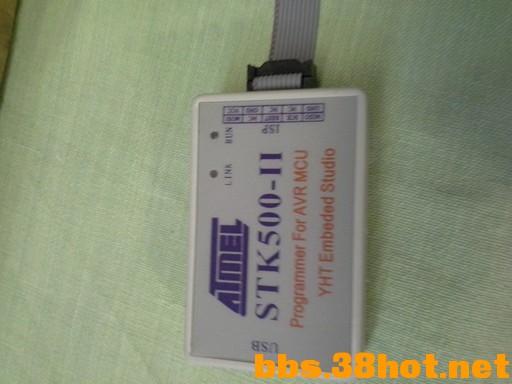

发表于 2015-8-3 22:40:30 | 显示全部楼层
手上的编程器,有坛友在用吗?上AVR_Studio 6时认不出来,要当emulator,Studio 4可以认到做 STK500,却又入不了 program!
发表于 2015-8-3 22:46:26 | 显示全部楼层
小电位器调过了,估计还是要买lilith用的编程器
发表于 2015-8-3 23:12:11 38hot手机频道 | 显示全部楼层
如果方便弄个USBASP下载就可以,TB上很多也可以自己做。当然也可买楼主推荐的。
发表于 2015-8-4 12:17:00 | 显示全部楼层
全黑?LCD的对比度调节电位器旋到另一头应该全白,如果不能,请检查12864的负压电路。
发表于 2015-8-4 18:32:24 | 显示全部楼层
试过了,是全白的。
