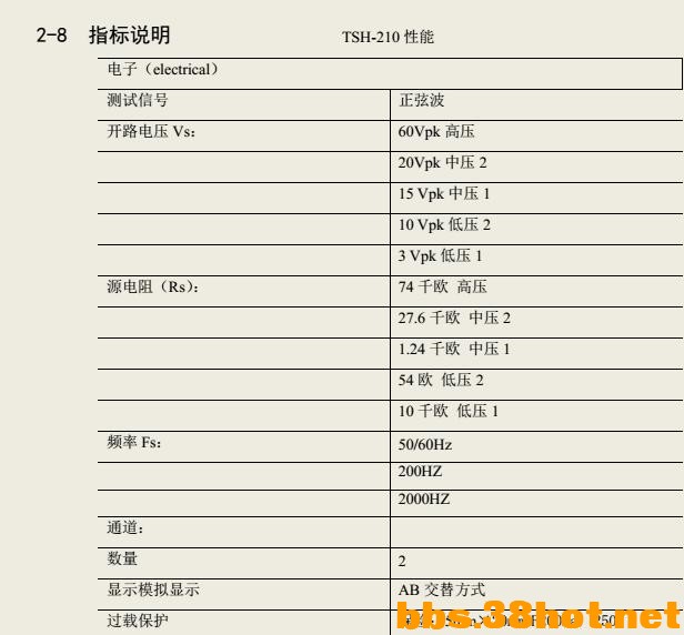

发表于 2017-3-9 14:50:58 | 显示全部楼层
散淡师傅讲的很好!
可是实际选表的时候却很难,这方面好了那方面不好,难得找到一个如意的表,即表无完表。
我们能不能想象这样一块表,测试电流几十微安到50mA可调,测试电压几伏到几十伏可调,甚至测试的频率也能调整!
有人会说,你在开玩笑吧,痴人说梦!实际这样的东西几十年前就有了,这就是vi 曲线测试仪!
它不仅上面说的都能做到,而且还能把无数个这样电压和对应的电流绘制成一条直观的曲线展示在屏幕上,
它一次测试顶几十种万用表测试几百次,也无需交换表笔,
至于可调频率测试那更是万用表二极管挡不能做到的!

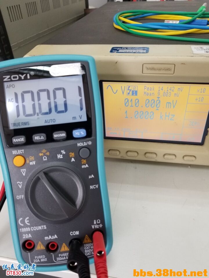

 楼主| 发表于 2017-10-18 20:04:59 | 显示全部楼层
湖北//诚信维修 发表于 2017-10-18 19:53
好的,谢谢您,我和李总联系看
上月底他送了我ZT203  是43545坛主,不知他就是你说的李总吗?
你们是朋友,看情况方便也给我翘翘边。谢谢
就是这个表
功能与139C相当,但分辨率高得多,19.999mV、199.99欧姆、要是再有 19.999欧姆?
