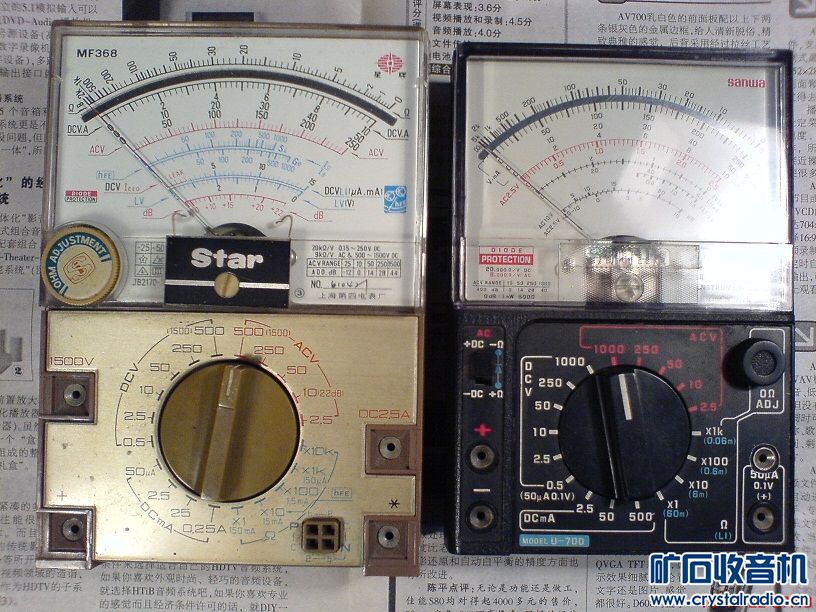

发表于 2015-3-1 15:59:37 | 显示全部楼层
散淡 发表于 2015-2-10 22:39
先有指针表,电阻档设计时只是为了测电阻,后来晶体管成主流,用电阻档估测电阻以外的零件是使用着的行为 ...
后来表厂为了方便特加了LV、LI刻度。在无LV、LI刻度时代,都叫电阻。
请教:
哪指针表有LV、LI刻度线?
 楼主| 发表于 2015-3-1 21:56:49 | 显示全部楼层
国内90年代出的,MF368、368A等,现在MF47好像也有,
国外70年代就有,
