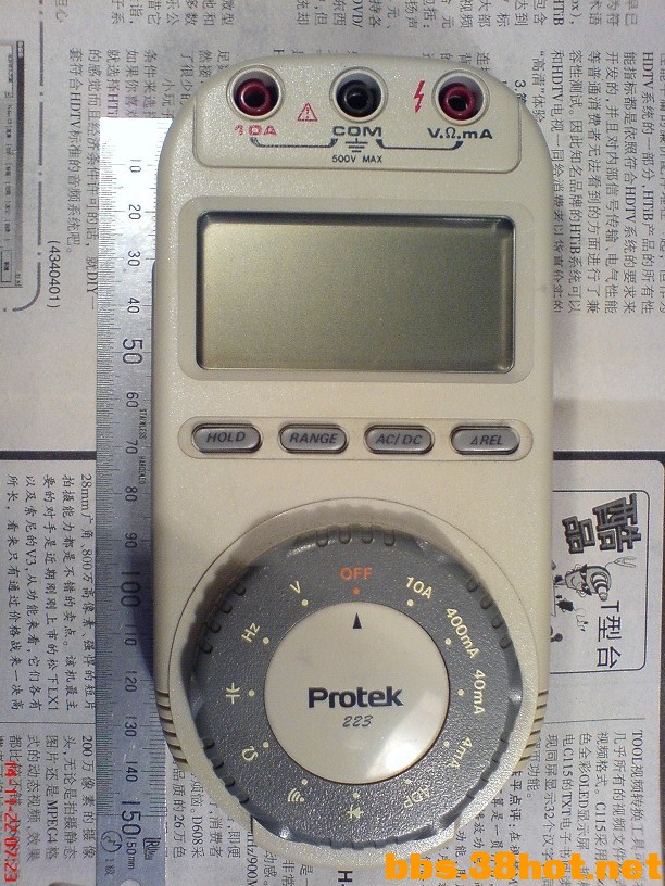

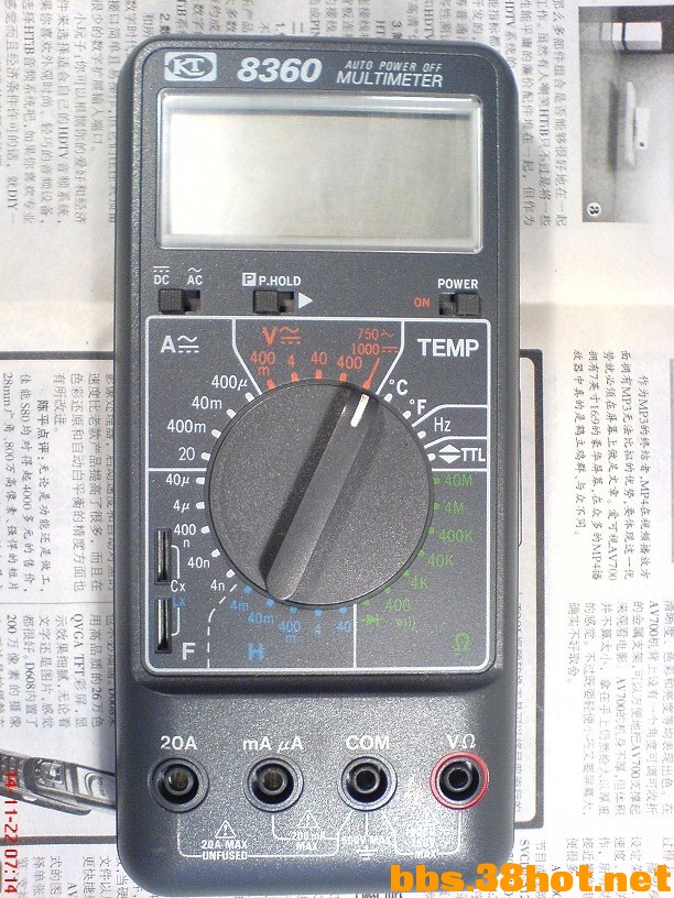

数字表二极管档,驱动电流0.3-1.5mA驱动电压显示分2种:
1、开路电压1.5V-7V,显示电压1-3.6V.超了显1或OL。确认显示电压:拿个2200uF以上电解测冲电就能看到最大显示电压。而用另外表直接测得的是开路电压,开路就是7V,也只能靠发光、发声来判断。最老的表是1V,大多数表是2V,高1V在实测主板时能观察范围大4倍。1V的表在主板上测反向OK,测正向会有不少地方不能测。3V的表测主板正向大多数OK。电路工作在正向,测出反向很低,而正向不低那就不一定有问题,这对第一次接触的维修品有参考。
2、开路直显约1.5-3.3V。这种表在测主板正向值时,几乎都能有变化。这类表在主板打阻值是一档搞定,0欧至5兆欧OK,不用频繁来回换档。
现在大多数是第一种,选表时要看显示电压越高越好。二级档相当指针表R100档,国内90年代开始主流的二种表都是:显示电压3V,开路大于3V,驱动电流毫安级1-5mA。方便测试数据共享与交流。老一代维修匠都是测双向,现在看到一些大师在教学生,只打反向,看他们用的表都是些显示电压很低的表,开路到是3V以上,但大师看不见。
以下二款就是90年代出的,二极管档待机直显显示电压3点几伏的表.
