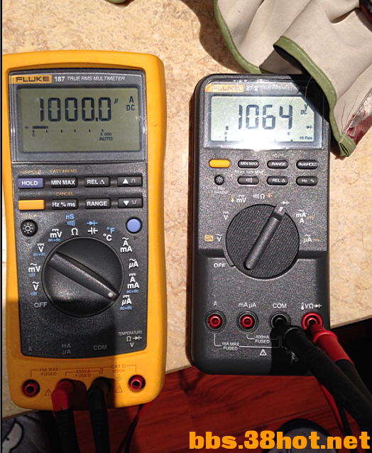

maomi84 发表于 2015-2-6 21:49
187与87V是标准的1ma,一点都不差
好表,
不但二级档好,其它方面更好。

发表于 2015-2-10 16:04:15 | 显示全部楼层
二极管档很准的1ma电流
 楼主| 发表于 2015-2-10 17:51:46 | 显示全部楼层
maomi84 发表于 2015-2-10 16:04
二极管档很准的1ma电流
好表,
你的电阻档更厉害,

 楼主| 发表于 2015-2-10 18:02:24 | 显示全部楼层
二极管档很准的1ma电流
你如是搞维修的,有空试试187的电阻档,你拿把好的硅三级管,放在手中升升温,再在C加正,E加负(NPN),用MF47 10K档是不动的,
用数表自动或高阻档可轻松区别,同一型号有的是几M有的还是OL,这种测试并不是管子一定坏了,但能区分不同厂家不同批次,在有些场合也是有意义的,这就是数表估测零件漏电强于指针表,
矿坛看到有位拿个福禄克高端表与MF47 测漏电的二级管的帖子,他拿二级档与10K比,哪不就是R100与R10K比,脑子进水了。
我都提醒他改高阻档试,他还没听懂。
看来他拿福禄克高端表是测基准----斗表的。
