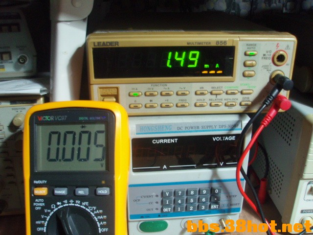

按楼主的方法,昨晚试了下VC97,开路电压3.2显示电压能够达到2.89附近,看不清楚了瞬间就OL,驱动电流大约1.5mA,请问,VC97是否适合用于维修?还有驱动电流是否偏大?其她表是1mA附近,大了有影响吗?

谢谢!VC97可能也是近3V,
不错,放心用。
只有在测电子手表等低压小电流电路时,注意一点。

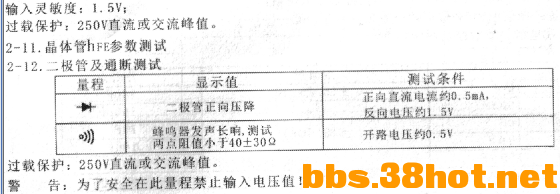

刚看了VC97说明书:二级档开路1.5V,0.5mA。看来厂家的说明书也不可信。

呵呵我是直接测的,应该没问题,看图,不知道哪个是山寨的
开路电压
开路电压
驱动电流
驱动电流
说明书还真这样写的
说明书还真这样写的
发表于 2015-2-6 21:22:56 | 显示全部楼层
可能是版本问题,说明书没改,我测试用的利达的856台表是准确的,没问题的,VC97二极管档驱动电流是直接测试的短路电流

谢谢!
你的表决对是胜利的,是厂家说明书乱写,
但看你的图片,你测的是开路最大,不是表的最大显示电压,
我前面介绍的是手持表二级档的基本情况,最大显示电压(不是开路)和驱动电流,应该了解,这样方便交流和共享,二级档测得的数据只是参考,记牢自己表测的,在与他人交流时同一点测得的数值有差异很正常,如不了解会闹笑话。
最大显示电压高只是观察范围大,并不代表表的好坏,自己已有的表用熟了也无所为,低的表如有必要可再改用电阻档复测。
