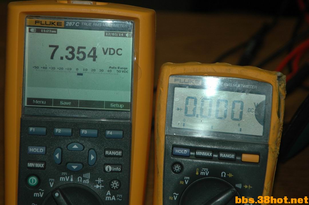

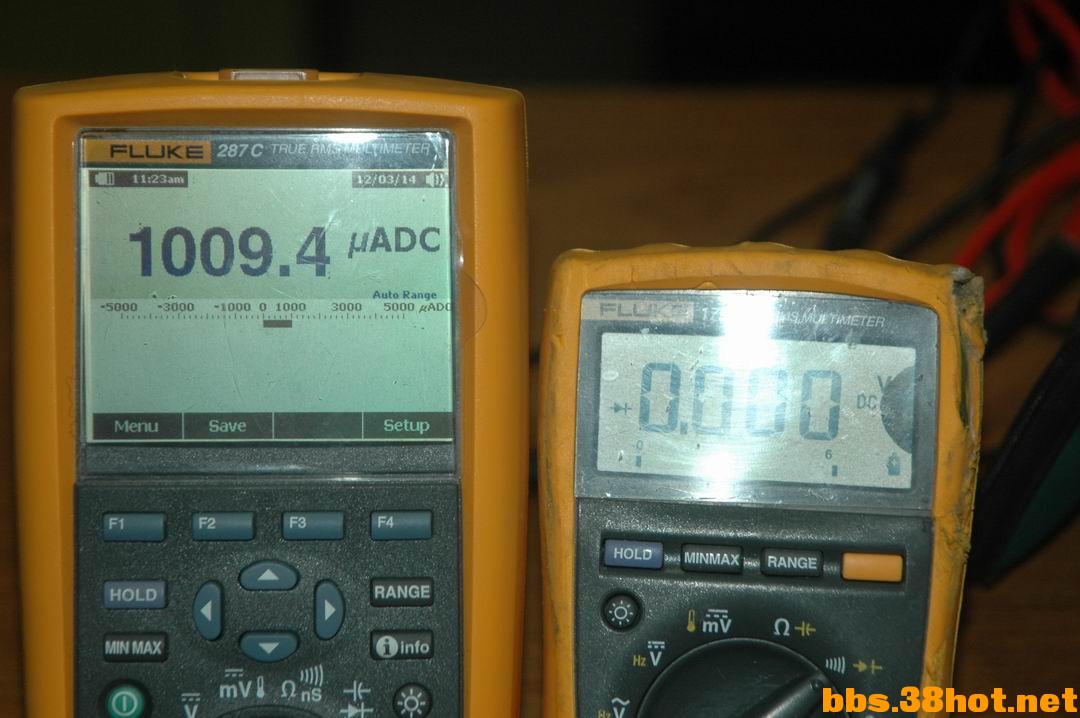

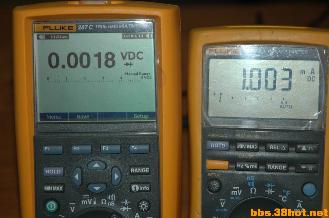

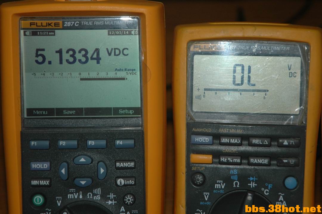

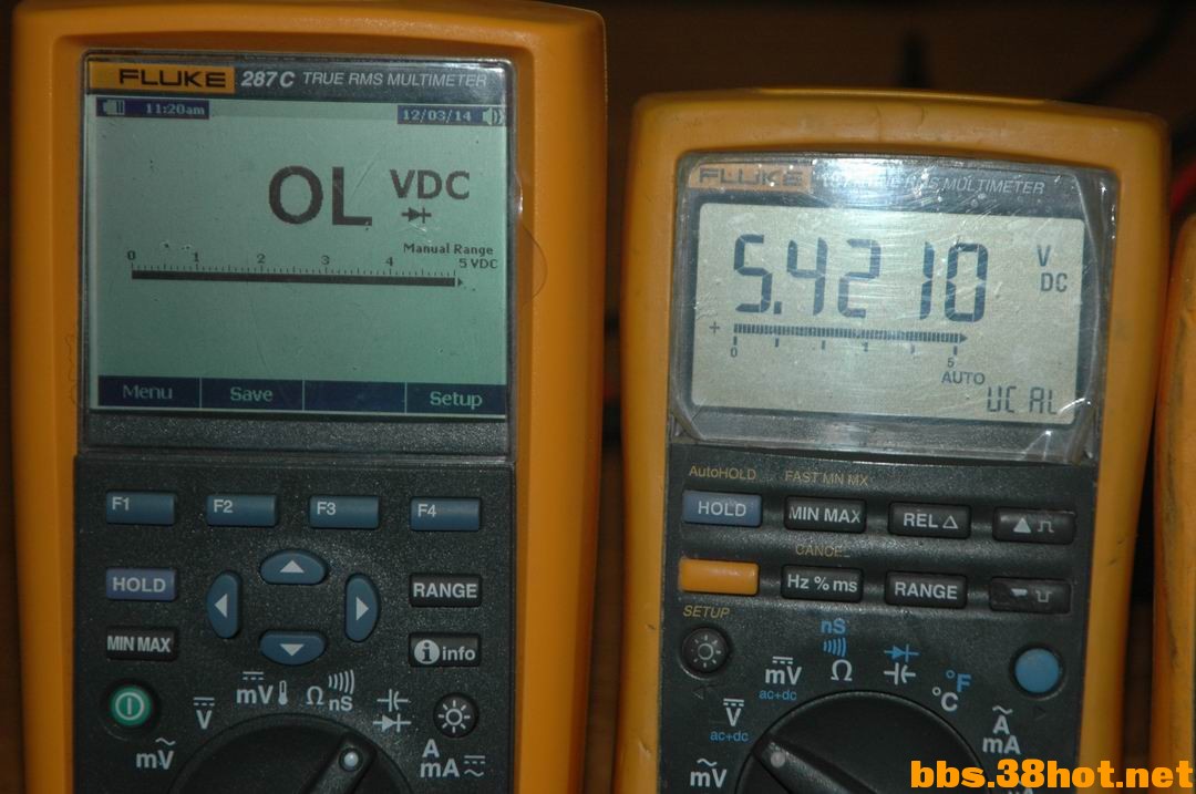

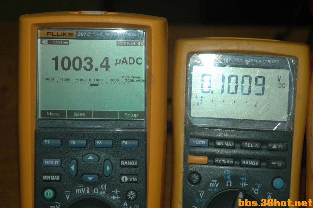

凑热闹。发几张三台福禄克二极管档电压和电流图片

我个人认为你这个是开路电压,实际测试时看不到,但可点亮高电压的发光二级管,我要的是二级档的最大显示电压。289C是3.1V

你把两只发光二极管串联,289,287  179 照样点亮,体现OL状态,可以试试

是呀,就是3.8V的也点亮。你这表显示电压在手持表中算高的。

发现你的表在显示OL后,条形图还在显示,如果是随开路电压变化的,虽然不精细,但在跑电路时还是有参考价值的(开路电压更高)。好表!
