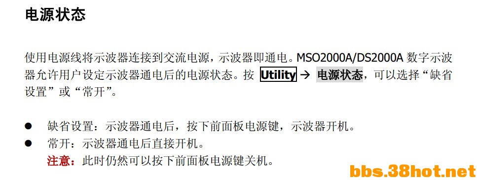

DS2000示波器00.03.00.01.03固件,会在上电时自动开机,还有触发BUG,慎刷

硬件损坏不可能,如果硬件损坏造成上电自动开机的话那无论如何你再按电源键也关不了机,其实这个很简单,就是示波器的开关电源是受主板控制的。现在看来还是固件问题。要不不可能上电开机,开机后你还可以用电源键关机。而且关机后随时可以再开机

这问题就是出在“电源状态”选项里。这机子有电源状态常开,现在升级后单片机内的程序就锁定默认常开状态。就是这么简单的一个问题。但普源不知为什么,还没有公开放出解决这问题的固件!
如果开机时,单片机进行复位的同时没有发出开机指令,那么就不存在上电开机问题。现在问题是,开机时单片机复位后就同时发出开机(高或低电平)指令,这样通过门电路处理后就开机了。这个明显是单片机程序不兼容的问题。
其实,按这样的推理来论。估计普源固件版本2.01版的很大一部分DS2000A型机子(包括没升级过的机子),都可能存在这一问题。因为2.01版的很大一部分DS2000A型机子都屏蔽了“电源状态”选项功能。就这点来看,普源DS2000A说明书上说的“电源状态”选项已不能使用。!
