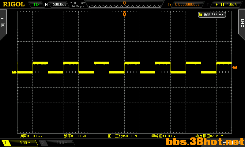

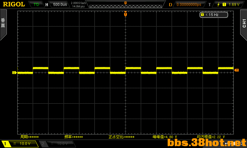

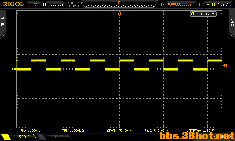

发表于 2014-5-5 11:32:43 | 显示全部楼层
就是如果设置垂直灵敏度使波形幅度在屏幕上不足一格,则无论怎么设置触发,都是触发失败。
我的这台没有这毛病
 楼主| 发表于 2014-5-5 12:25:02 | 显示全部楼层
kunc 发表于 2014-5-5 11:32
我的这台没有这毛病
我记得我用示波器自己的信号(只有正半周)去测也是可以的,而测量实际设备中的,带有负半周的信号就不行。
没有十分注意,可能有误。当时忙着干活,发现这个问题后就直接刷机降级了。而我记得以前看见网友提出这个BUG的时候,我也是用自测信号去试过是正常的
