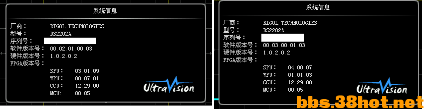

bigeblis 发表于 2014-4-24 23:27
很明显是固件BUG,而且肯定在CCU/MCU这两个子系统固件中
因为我刷了论坛里所有的固件,发现CCU/MCU版本 ...
找了下以前留存的截图
 楼主| 发表于 2014-5-4 12:03:53 | 显示全部楼层
kunc 发表于 2014-5-4 11:26
找了下以前留存的截图
那看来是我记错了
不过为什么降回原版固件,这个BUG还是在呢?甚至系统设置里干脆没有了开机选项!总不会硬件损坏了吧?

发表于 2014-5-4 16:04:08 | 显示全部楼层
bigeblis 发表于 2014-5-4 14:32
但是很纠结啊,为什么升级固件出现的BUG,降级回原本正常的固件,BUG不会消失呢?
有可能是以前版本没有这个功能,对应的eeprom寄存器地址是空的,新版本的使用了这个寄存器,但是没有初始化数据,不能正确读写这个寄存器地址。
