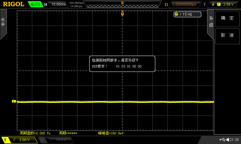

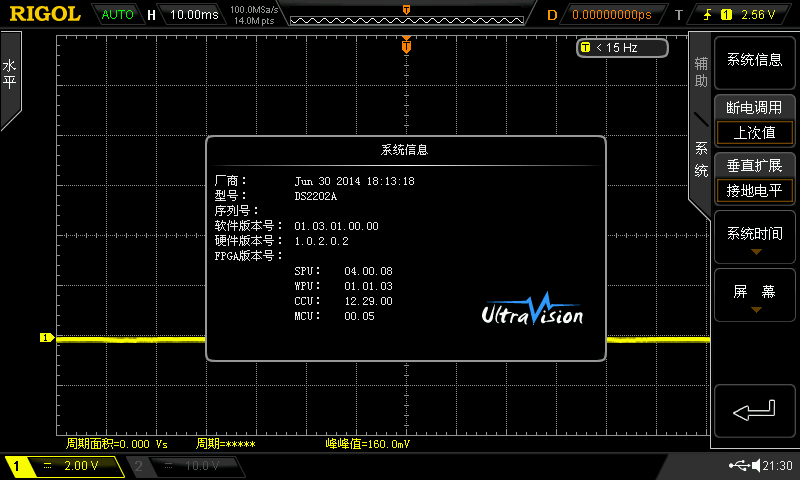

发表于 2014-7-1 21:34:44 | 显示全部楼层
刷了,还是一样自动开机

发表于 2014-7-1 21:45:38 | 显示全部楼层
只是菜单没有了那个电源选项,治标不治本的固件?
发表于 2014-7-1 21:47:48 | 显示全部楼层
普源客服就是说屏蔽了电源自动开机选项。
