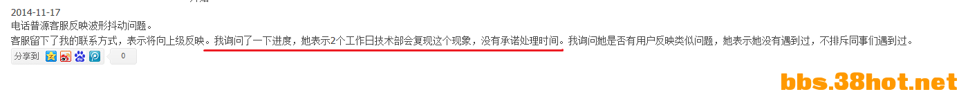

具体问题请参见https://bbs.38hot.net/thread-99321-1-1.html
1、本帖采用进度记录的方式记录普源关于这个问题的过程记录。不做是非对错的评价。
2、关于价值观,个人最近针对普源品牌写的帖子包括回复的帖子比较多,言辞激烈的地方可能让一些朋友不开心了,在此先道歉一下。但帖子内反应的问题绝对有理有据,有些不确定的都使用“估计”“可能”“猜想”等词语。如果说这些有理有据的讨论被有些朋友认定为某品牌的“黑”的话,那么好吧我就是。个人一直信奉一句老话叫”身正不怕影子斜“,我认为这是作为一个大品牌最起码的气度。其它不说了,还是那句话”仁者见仁“。
---------------------------------------------------开始
2014-11-17
电话普源客服反映波形抖动问题。
客服留下了我的联系方式,表示将向上级反映。我询问了一下进度,她表示2个工作日技术部会复现这个现象,没有承诺处理时间。我询问她是否有用户反映类似问题,她表示她没有遇到过,不排斥同事们遇到过。~~~~~~~~~
2014-11-24
致电普源客服,找到上次那个客服咨询进度,她表示还没有收到上级反馈。我问普源技术部是否复现了这个现象,他说上级还没反馈,反馈后会第一时间通知我。我又问能否估算一个大概的时间,或者说通常需要多长时间复现和对这个问题下结论,她的回答是上级没有反馈她也不能确定。最后我又把试验方法又叙述了一遍,仔细强调了一些关键点。她表示有消息一定第一时间通知我。
2014-12-01
致电普源客服,接电话的客服是一位孟姓的MM,她说目前还没有任何反馈,有消息后会第一时间通知我,并对造成的不便表示歉意。当我提到本帖65楼代理商的回复时,她表示需确认一下,并需要询问之前我联系的那个李姓客服MM。大于10分钟后给我回了电话,表示目前还没有得到上级反馈,并且表示目前没有任何软件的更新。我再次询问按照之前经验可否对时间进行评估,她还是表示无法给出明确答复。
2014-12-08
致电普源客服,正巧是上次那我孟姓客服MM,她表示依然没有消息,如果有消息肯定第一时间通知我。我表示担忧,原因是和以往反馈问题时的答复时间不太一样。我列举了一些以前反馈问题大致的一个答复时间,并表示这次反馈已经等了三周了,有些长了,并且普源还不能给出确切的定论说明这是否为BUG,软件还是硬件?还是其它?更别说怎么解决和解决时间了。。她表示了歉意,并表示需要转给最初我联系的那位李姓客服MM。转给李姓客服MM后,她表示没有得到通知。我把同样担忧的话又重复了一遍,她表示会再次反馈,询问上级进度情况,有消息会通知我。
2014-12-15
致电普源,依然致电上次那位客服,他表示上午刚得到通知,确认是个软件问题。但处理结果还没有通知。依然表示有结果第一时间通知我。

楼主能说说具体如何设置吗?我的1074Z用原机的校准信号,耦合选择交流,触发耦合也选择交流,调节时基展开波形后没有发现抖动
 楼主| 发表于 2014-11-22 07:46:34 38hot手机频道 | 显示全部楼层
dhtkgd2014 发表于 2014-11-21 20:39
我最近也想入台DS2072A,照这样看,再忍忍,看情况。支持楼主
谢谢支持!
 楼主| 发表于 2014-11-22 07:50:40 38hot手机频道 | 显示全部楼层
JIANGKUN 发表于 2014-11-21 22:42
楼主能说说具体如何设置吗?我的1074Z用原机的校准信号,耦合选择交流,触发耦合也选择交流,调节时基展开 ...
触发耦合设为交流就有问题,只用一根探头。是不是会和频率相关,建议拿信号发生器多试几个频率。
发表于 2014-11-22 08:04:07 | 显示全部楼层
你再试一下,测量20M以上的正弦波看看……
发表于 2014-11-22 10:33:37 38hot手机频道 | 显示全部楼层
难道楼主什么故障现象都没搞清吗?23楼都说了用交流触发没发现抖动,你却说用交流触发就有问题,还说是不是跟频率有关,有关没关你应该知道啊,这个帖子是你发起的啊
 楼主| 发表于 2014-11-22 11:01:53 38hot手机频道 | 显示全部楼层
hgjdwx 发表于 2014-11-22 10:33
难道楼主什么故障现象都没搞清吗?23楼都说了用交流触发没发现抖动,你却说用交流触发就有问题,还说是不 ...
我的是ds2072a,上面坛友的是ds1074z。再有即使同一型号不同批次到目前还不能排除有差异。所以我只能对我试过的这台负责,对其它的不确定。其它型号可以参见楼主位的问题链接,那个更详细和专业。
