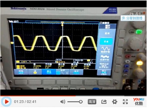

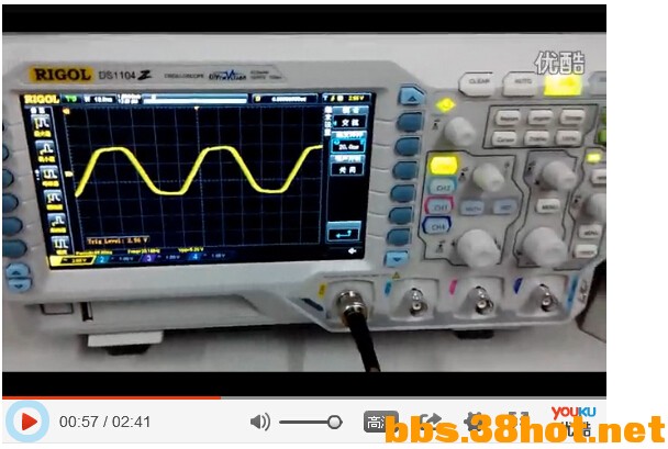

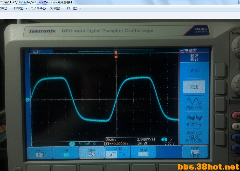

rigol在选在ac耦合后,调整trig level后,10nS时基时触发抖动的截图
tek在选在ac耦合后,调整trig level后,4nS时基时触发抖动的截图
我现在查询两个产品厂家关于抖动的指标,稍后补上。

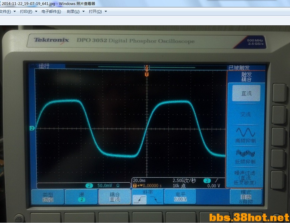

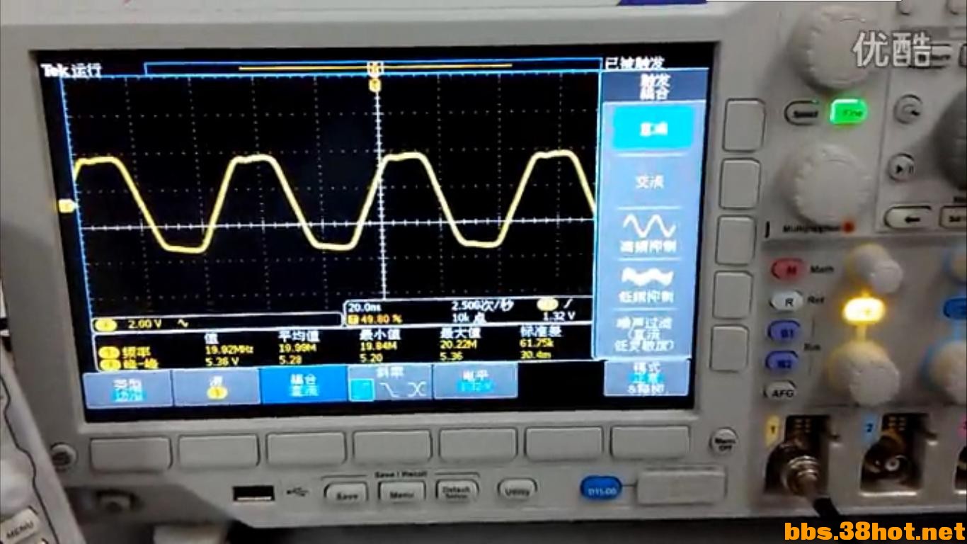

发表于 2014-11-22 16:14:53 | 显示全部楼层
直流耦合触发
交流耦合.JPG 交流耦合触发
这样看清楚了 我们抛开普源,先不调trig level,泰克MDO在20nS时基下 从直流耦合触发切换到交流耦合触发后也有类似现象

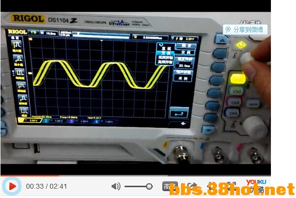

我们公司的ds2072a再探头校准信号下都有明显抖动。机器没在身边,得周一拍照了。
有一点需要注意,我之前猜测过普源ds1000z的硬件改版,这段普源的视频中的机器不知道是哪个硬件版本。因为上面有坛友也做过和我类似的测试,他没有出现和我近似的结果。
我的测试没有录制视频,印象中选择交流触发后,调整触发电平没有任何改善,这个不太确切,周一一并测试。

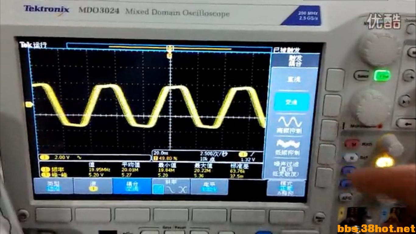

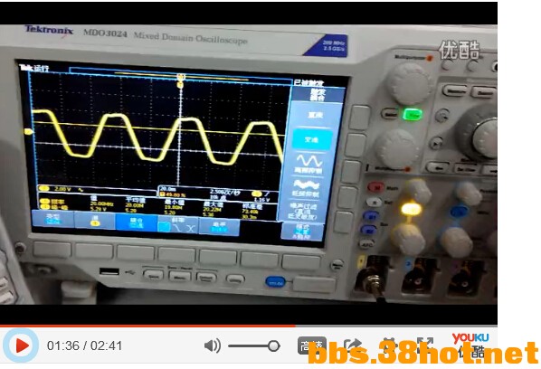

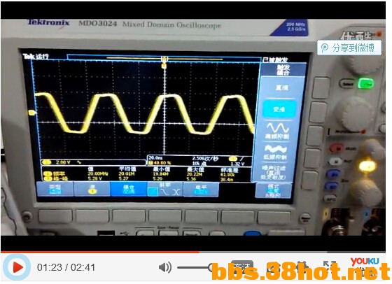

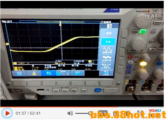

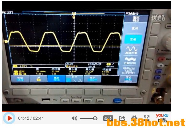

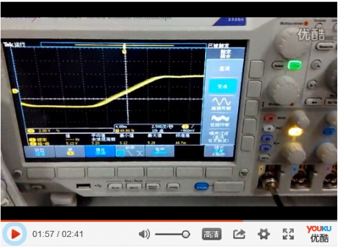

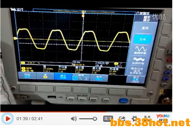

发表于 2014-11-22 22:32:29 | 显示全部楼层
tudou204 发表于 2014-11-22 20:54
请教专家那个对比视频中那个泰克3024的触发点位置有点怪吧,貌似触发电平比较高。
通道AC耦合,触发AC耦合,触发电平1.32V
开始调整
通道AC耦合,触发AC耦合,触发电平信号中心
通道AC耦合,触发AC耦合,触发电平-960mV
通道AC耦合,触发AC耦合,触发电平-960mV时,时基展开到4nS
下载附件  保存到相册
7 小时前 上传
求触发AC耦合,触发电平于信号中心,时基展开到2nS的测试截图。
下载附件  保存到相册
5 小时前 上传

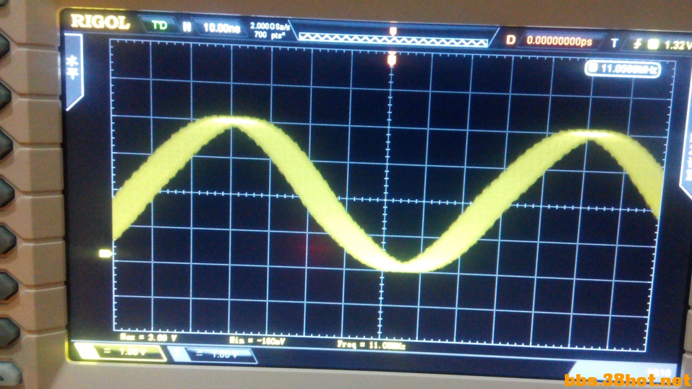

发表于 2014-11-23 19:20:13 | 显示全部楼层
支持楼主!我也用我的机器试了一试。请楼主帮我看看是不是这种情况?
测试单片机11.0592MHz
测试单片机11.0592MHz
触发菜单->触发设置->耦合->交流
 楼主| 发表于 2014-11-23 20:46:59 38hot手机频道 | 显示全部楼层
有点区别,触发电平高度比你这个高很多,记得是波形的中心差不多。https://bbs.38hot.net/forum.php?mod=viewthread&tid=99020&extra=page%3D4&mobile=2  坛友的帖子中老外的视频中,那个2000的和我的一样的现象,只是我试的频率更低。视频中同时还比对了安捷伦、顾伟、泰克的一些产品,这三种都没问题。

今天中午又测试了一下,并录制了视频正在上传优酷。稍后提供链接。方法一
采用普源DG1022U信号发生器产生1-25MHz的正弦波信号。
直流耦合触发稳定,交流耦合触发抖动,而且调整触发电平对抖动不起作用。视频中可以看到调整触发电平时,触发位置在变换但抖动没有变化。
方法二
用DS2072A自己的探头校准信号
直流耦合触发稳定,交流耦合触发抖动,调整调整触发电平对抖动起作用,抖动可以消失。从触发位置上来看触发位置偏高有点类似35楼视频中泰克示波器的那种情况。

发表于 2014-11-29 21:52:22 | 显示全部楼层
我是 DS1074Z,也碰到过了。
是 P-MOS Gate 脚信号,脉冲幅度大概 15V,15KHz 左右,上升下降延都不是很陡。
发生的时候的现象是波形有多个,横向位移在 1-10mm 之间不等,叠在一起很难看清。
重新开机也没有用,后来测试了一下 1KHz 的校验信号,按了一下 Auto 后,再回去测试就好了,非常诡异。
应该是最新的固件了。
