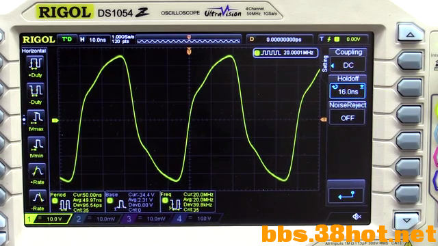

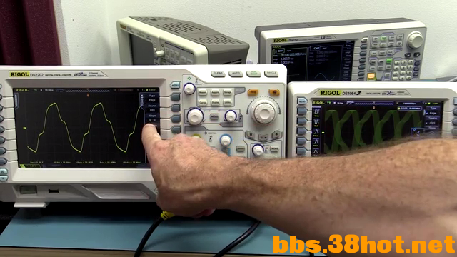

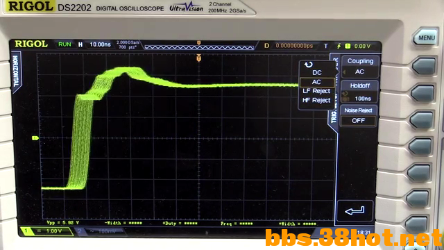

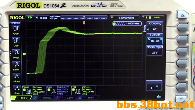

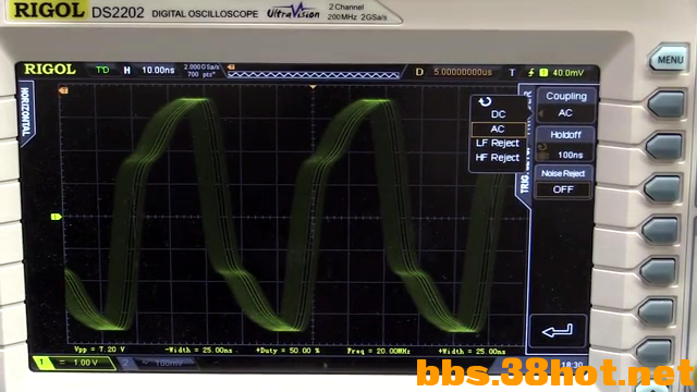

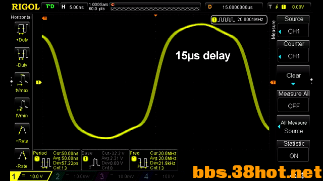

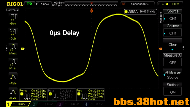

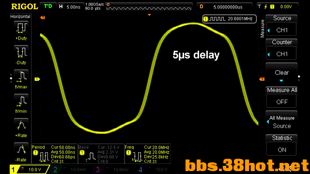

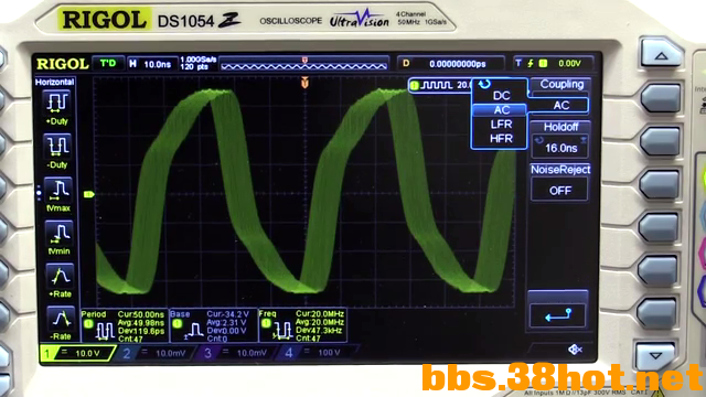

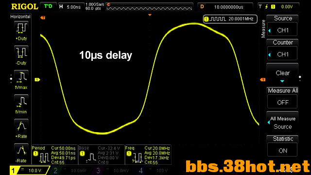

youtube用户ecprojects向eevblog的Dave Jones写信反映他的DS1104Z示波器有奇怪的触发抖动问题。Dave比较了手上的DS1000Z系列(DS1054Z)和DS2000系列(DS2202),发现了3个问题:
1. DS1000Z在触发延迟5微秒的奇数倍的情况下,出现了抖动。DS2000和DS1052E均没有该问题;

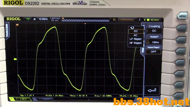

2. DS1000Z和DS2000在“触发通道”设为交流耦合下,出现了较为严重的抖动。DS1052E没有该问题;
3. DS2000的触发菜单中上升沿与下降沿的选择不起作用。
下面贴上视频截图具体说明。同时希望有条件的爱好者拿出自己手中的普源示波器,进行一下测试,看是否能够重现这些问题(记得写上版本信息)。
问题1:
DS1054Z,触发延迟0微秒:
DS1054Z,触发延迟5微秒:
DS1054Z,触发延迟10微秒:
DS1054Z,触发延迟15微秒:
问题2:
DS1054Z直流触发,20 MHz:
DS1054Z交流触发,20 MHz:
DS1054Z交流触发,1 kHz:
DS2202直流触发,20 MHz:
DS2202交流触发,20 MHz:
DS2202交流触发,1 kHz:
问题3所指选项:

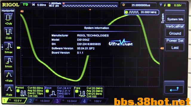

试验的DS1054Z版本信息:

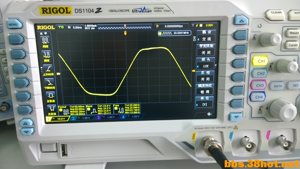

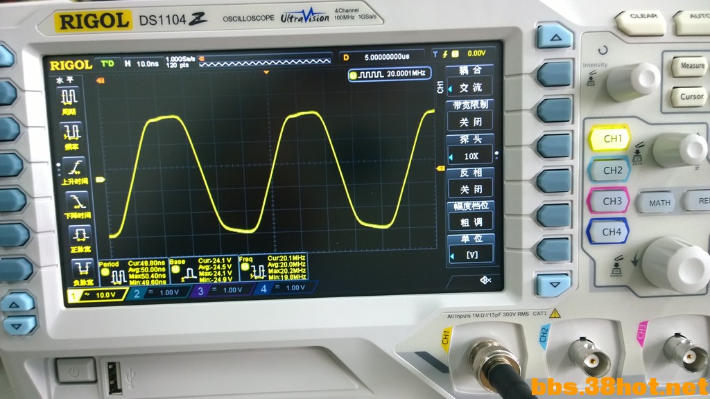

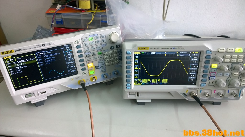

这篇帖子我还是回复下,感觉并不是故意黑,如果有问题要尽快通知厂家修正才可以我这边也要先做个类似测试

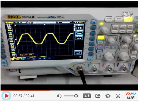

大概看了一下视频,没太仔细,有个断层,视频里DG4162信号发生器设置输出5V峰峰值,20M的方波,示波器测的信号 屏幕显示伏值7V左右?20M方波?
用50M带宽示波器测20M方波有失真是正常的,用安捷伦500M和泰克1G带宽示波器也是和50M示波器看到的方波效果近似?
视频中测试方法还要进一步确认。
用手头DS1104Z测了一下,未发现类似现象,可能方法有偏差吧,后续还要继续测试
信号发生器DG4062输出20M方波,用DS1104Z测试,延迟5us,展开并打开交流耦合
信号发生器输出20M方波
信号发生器输出20M方波
DG4062输出20M,5V方波
DG4062输出20M,5V方波
DS1104Z测1
DS1104Z测1
DS1104Z测2
DS1104Z测2
DS1104Z是今年的新货,版本信息如下:
DS1104Z版本
DS1104Z版本
临时用手机拍的,清晰度不是很好,应该能看清数值
发表于 2014-11-15 16:06:04 | 显示全部楼层
感谢李老板的发表回复。
俺也用DS2000A系列机子试一下,的确是存在楼主所说的问题。
DS2000触发耦合选择交流时,对于输入信号的上沿波形出现了较为严重的抖动。用时基档扩展波形时,可以看到的波形出现严重的抖动现象。
李老板测试DS1000Z机子,选择的好象是通道输入耦合--交流,而不是触发耦合--交流 。对于触发抖动现象是选择触发耦合--交流 功能时出现的问题。
敬请李老板再详细测试一下,如发现问题及早反馈厂方。希望厂方能尽快解决这些BUG问题。在此也谢谢李老板了。
发表于 2014-11-15 16:25:59 | 显示全部楼层
先声明,我不是黑哦。
楼上测试AC耦合时调整的是通道输入耦合方式,发现异常的是触发通道AC耦合方式,可能需要复核一下

关于方波失真和幅度问题:
视频的作者说了,"(DS1054Z) it is not terminated properly."
为了得到“漂亮”的方波,除去示波器的带宽应3-5倍于信号外,还应该使示波器的输入阻抗与源阻抗相同,并用相同特征阻抗的传输线连接信号源与示波器。然而,因为这并不是该次试验的重点,故未作调整。
关于交流耦合,以上各位网友说得都对。问题的主要矛盾集中在触发菜单中的“交流耦合”,而非信号输入通道的“交流耦合”。也烦请再测试一下,谢谢。

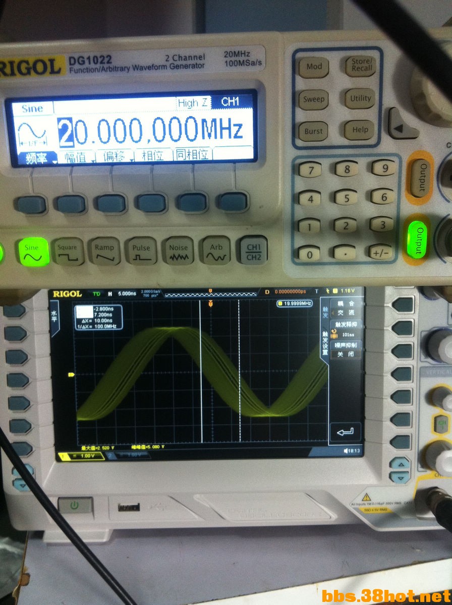

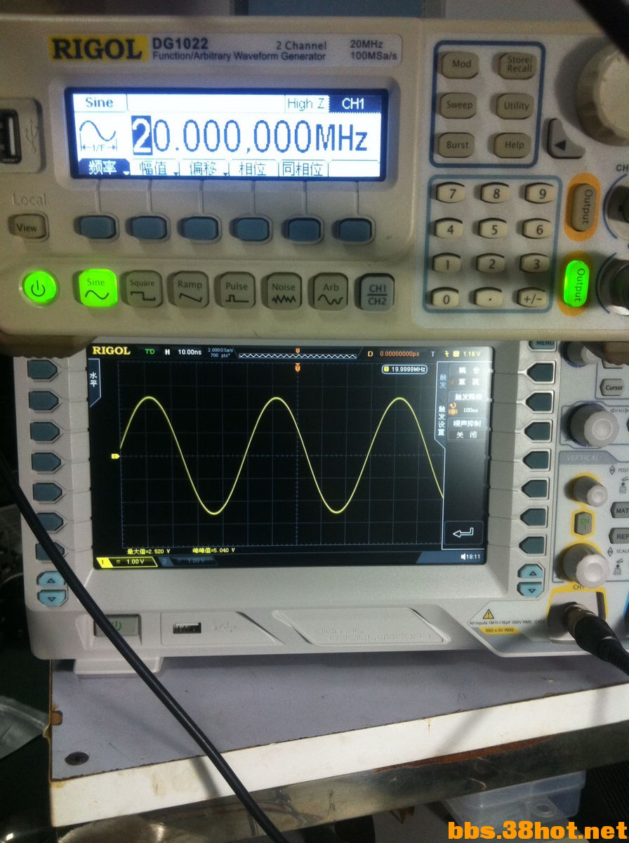

发表于 2014-11-15 18:34:35 | 显示全部楼层

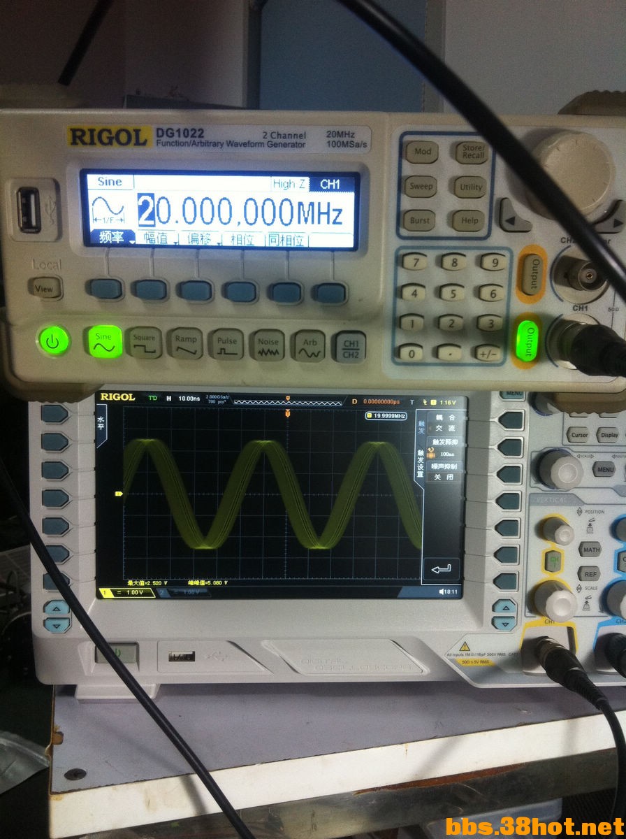

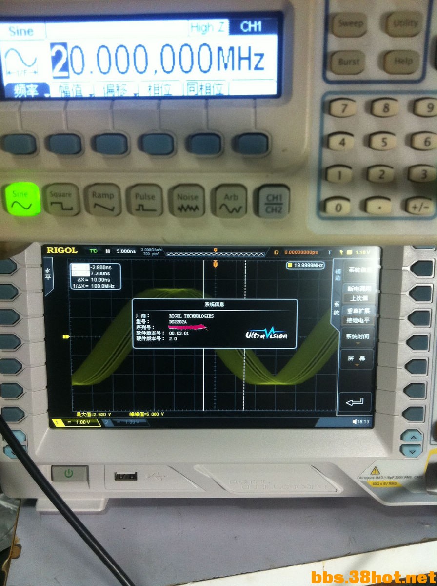

楼主提到的2000触发抖动问题,我也测试了一下。
信号发生器只能产生20M的正弦波,就用正弦波测试了。
直流耦合下,正常。
直流耦合
直流耦合
设軒为交流耦合,出现了抖动。
交流耦合
交流耦合
测量其抖动时间大约为10nS.
抖动时间
抖动时间
示波器的系统版本
系统版本
系统版本
看来这个BUG是存在的,厂家要改正了。
这个抖动时间是固定的,大约为10nS,当调慢时基,从波型上看不出来。

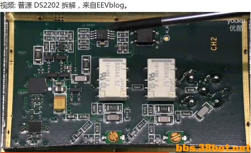

懒懒的问一句,通道模拟触发器部分有绘制出来吗
发表于 2014-11-16 14:31:04 38hot手机频道 | 显示全部楼层
貌似没有。
发表于 2014-11-16 14:31:43 38hot手机频道 | 显示全部楼层
1052e的有

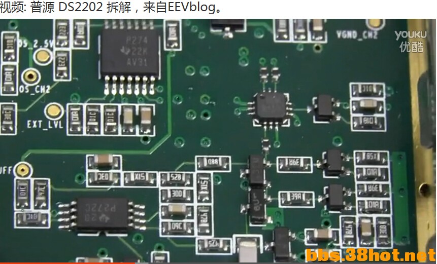

外触发单元,QFN12封装器件是触发比较器,将符合触发条件的模拟量“转换为“trigger event的任务。
通道1/2,眼拙未发现触发比较器,未发现将CH1/2信号送至外触发输入端作复用切换的迹象。QFN16器件是NS的可控增益高速运放,QFN8器件是差分A/D 驱动器。
发表于 2014-11-18 11:21:16 | 显示全部楼层
谢谢楼上的朋友分析,对原理不是太懂,通过这个分析是不是说1、2通道触发在把模拟信号处理后经过AD转换后由软件处理呢(包括FPGA这类“软”硬件)。另外想请问这个AC耦合触发在实际使用中有何作用,以前从来没有用过,还真没注意过这里!
