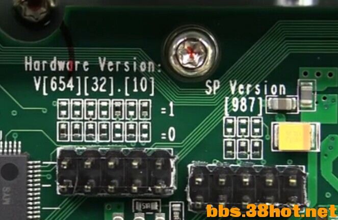

楼主一直在多处地方发帖说DS1054Z的版本是DS1074Z的老版本,却没有注意到DS1104Z,事实上目前的DS1054Z,DS1074Z,DS1104Z三款里只有DS1074Z的硬件版本是不同的,其他两款一样,也就是说DS1054Z和DS1104Z同为01.1版本。破解的最终目的不是DS1074Z而是变成DS1104Z,如果仅看系统显示的DS1054Z版本比DS1074Z版本低就猜测是早期硬件版本,这让真正100M带宽同为01.1版本的DS1104Z怎么想?这点很多坛友都看到了,我也有暗示,我想只是楼主没注意到,应该没有其他意图。
https://bbs.38hot.net/forum.php?mod=viewthread&tid=98767
上面这篇帖子用主板丝印的V01.01说明是早期版本,而实际上PCB印的这部分并不是系统硬件版本,坛子上做产品核心开发的坛友是有的,对这方面比较了解。如果想找硬件版本号差异,也可以看看下面这部分硬件版本的跳线识别区:
Hardware Version Jumper

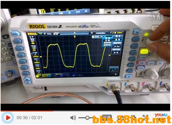

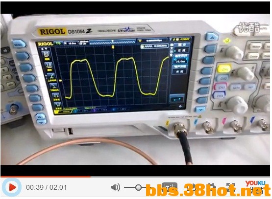

这是我上周的测试:

看上面的视频,1054抖动的不是很厉害啊,倒是MDO抖的眼花

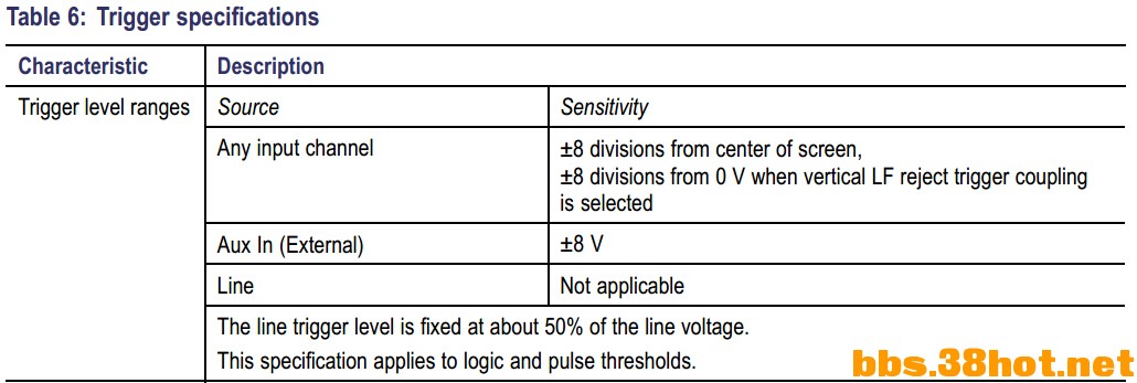

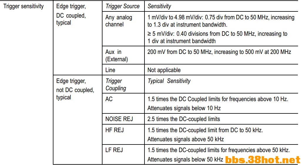

不想写了,贴个图吧
关于有效触发范围的官方指标。
关于耦合方式触发的官方指标。

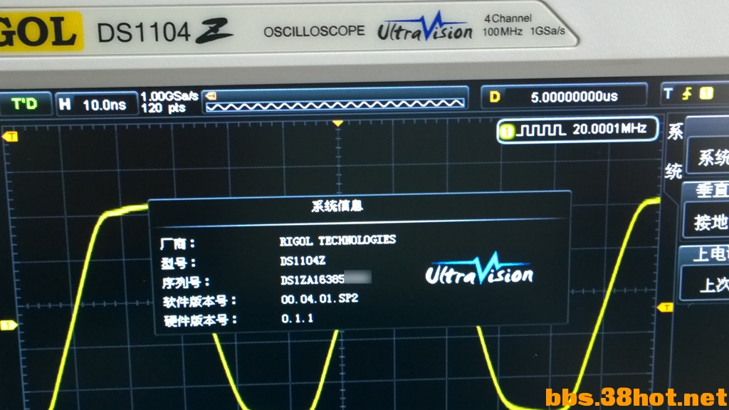

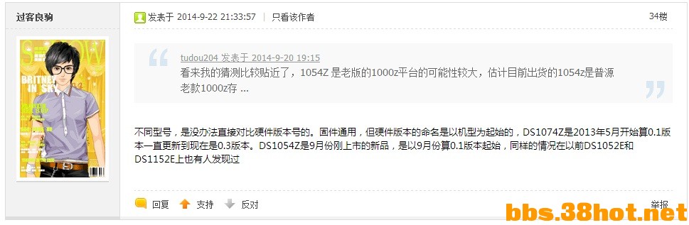

首先感谢你没有把我当做普源“黑”来对待,重新看了一下之前你发布的DS1104Z的视频,显示的硬件版本确实和1054Z相同。但是这并不与我之前假设1074Z与1054Z硬件不同的观点相冲突。
关于硬件版本讨论的问题:
首先我发帖子中反对的声音也不在少数,因为观点不一样嘛,讨论问题反对声音相当正常。所以我猜想“不想和我有冲突”这种可能性不大,个人也一直认为回帖较温和。
贴张图来自 https://bbs.38hot.net/forum.php?m ... p;extra=&page=4 中的34楼
我主要看的是丝印版号和日期。2014年9月新品DS1054Z采用2013年5月DS1074Z的老板。
另外软件识别硬件版本分很多种,每个公司都有每个公司的方法,这个没有最好最先进,只有最适合。所以只有普源内部人员才会懂这段识别跳线的意义,虽然其它人也能猜出大概,但没有普源官方的证实谁也不能确定。这个就像是那帮红学家研究红楼梦一样,没玩没了,但永远证实不了,曹雪芹不会告诉他们。
看到了关于新的1054Z的测试,相信普源对您手头这台机器做了修改。但仍然有个疑问。
疑问是切换交流后波形没有任何抖动?没有任何变化?就像什么也没做一样。
还有那个泰克测试抖动特别明显,但波形展开情况和普源明显不在一条起跑线上,可否测试展开到上面这两张图片这种状态。不管是电压轴还是时间轴。另外80楼找到了泰克关于触发指标有详尽说明,普源有没有类似的?
