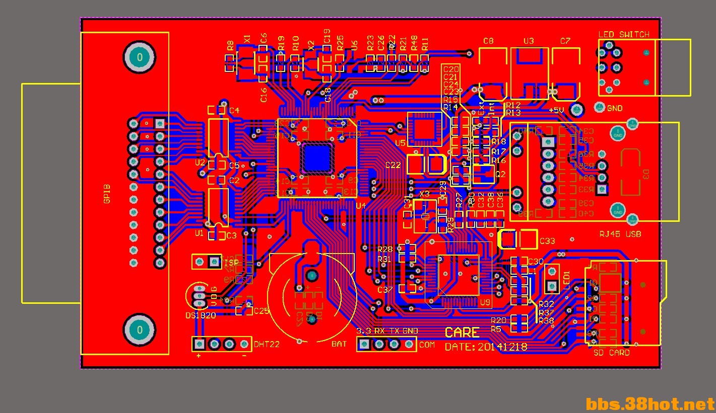

 楼主| 发表于 2014-12-18 19:58:59 | 显示全部楼层
1.jpg 1楼不能编辑了。这个是新版本的PCB,已经打样~欢迎到QQ群里面讨论~

发表于 2014-12-27 20:33:36 38hot手机频道 | 显示全部楼层
我有几个问题: 1. 单片机选择:应选择时下应用较广的,可靠性更好的,NXP现在的arm核貌似不咋地,性价比不高。建议意法STM32或TI的32。这两家的使用的人多,意法超高性价比。 2. 温湿度传感器:有必要增加吗?实验室里一般都有温湿度表,可以在上位机采集前录入温湿度。自己做的这个温湿度表准不准?后续校准也不方便。如果你要考虑测量采集器内部温度,为了保护采集器可以增加温度。 3. SD卡:是否有必要加入SD卡功能,大都是用电脑实时采集实时记录,出问题电脑也可以看出来。目前增加SD卡会增加难度。 4. RTC:可以用电脑时钟吗?这部分我觉得也不实用,可以直接把数据传给电脑利用电脑时钟记录。 5. 无线:别加,搞不好会干扰测量数据。 6. 板子大小:是否可以考虑做两块板子,上下层。无非厚度增加点。 7. 稳定性:楼主能这个能力做上位机、下位机和硬件已经很不简单。如大家建议先把采集部分做好,其他功能后续再增加,通实践检验他的必要性。

发表于 2014-12-31 08:29:28 | 显示全部楼层
PCB的几处焊盘上都有过孔,这样焊锡会穿到对面去造成脱焊,手工焊接无所谓,批量就不允许了
