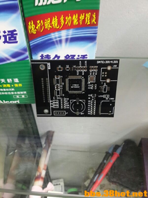

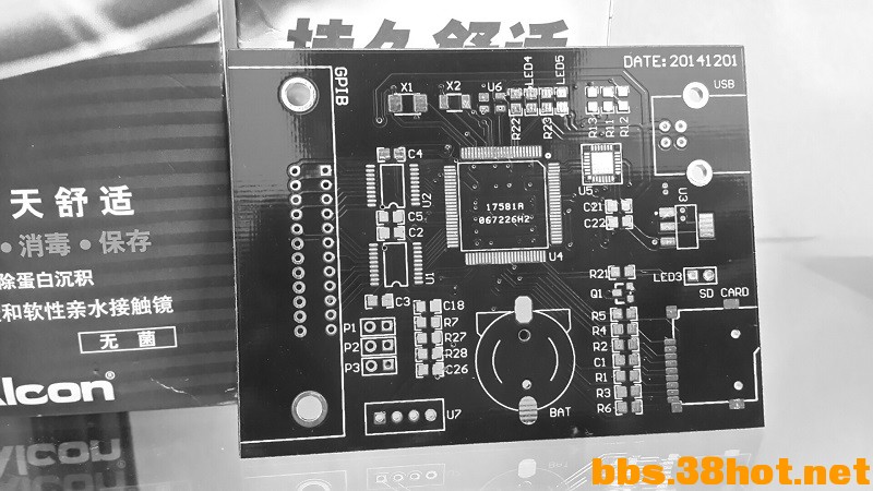

 楼主| 发表于 2014-12-6 19:22:54 | 显示全部楼层

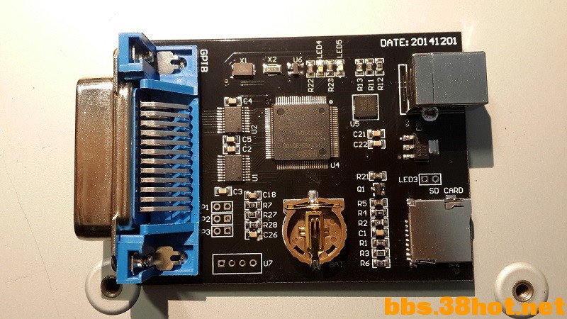

UC_Photo_001.jpg 比例有点不对,在外面,用手机拍了一下,晚上到家先焊两个,原件都到齐了
发表于 2014-12-6 21:05:14 | 显示全部楼层
在哪家打的板?
黑油要加钱吗?
 楼主| 发表于 2014-12-6 21:46:48 | 显示全部楼层
i6950 发表于 2014-12-6 21:05
在哪家打的板?
黑油要加钱吗?
顺易捷的别的颜色阻焊不加钱,嘉里创的要加钱

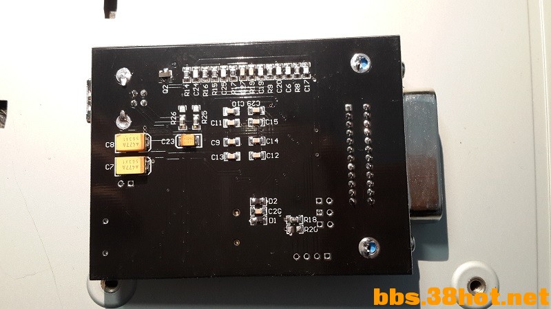

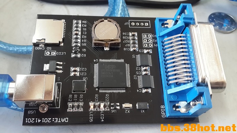

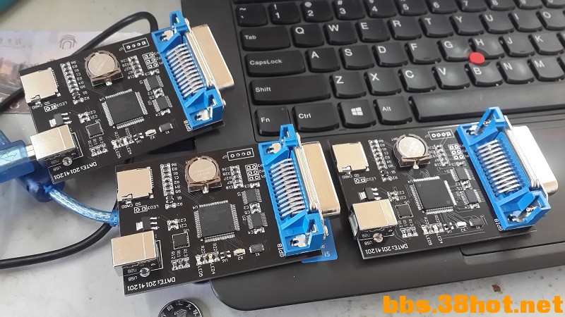

 楼主| 发表于 2014-12-8 11:15:28 | 显示全部楼层

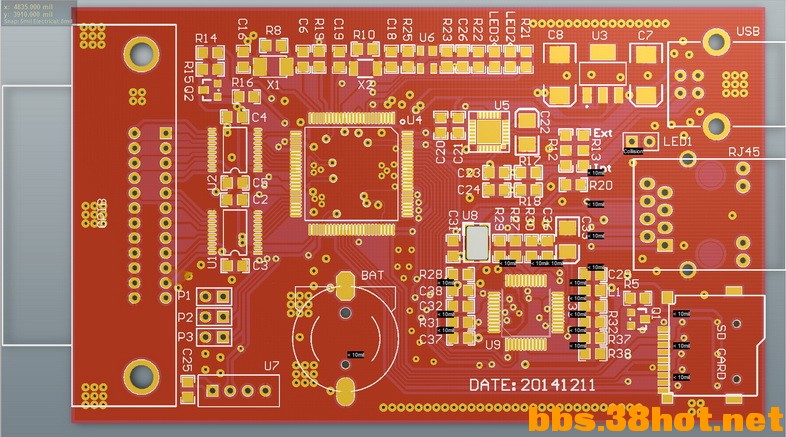

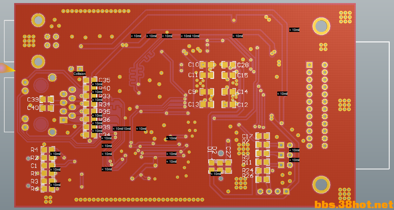

发表于 2014-12-11 22:35:22 | 显示全部楼层
PCB完成,看看布局和走线有没有错误的。覆铜间距为15MIL、添加了泪滴。
PCB.rar (579.02 KB, 下载次数: 56)
发表于 2014-12-11 22:47:15 | 显示全部楼层
加油,期待楼主与各位大侠的劳动成果成品
 楼主| 发表于 2014-12-11 23:08:45 | 显示全部楼层
兄弟辛苦了。速度太快了,感谢了。我再检查一下图纸,没有错误的话明天就打样~

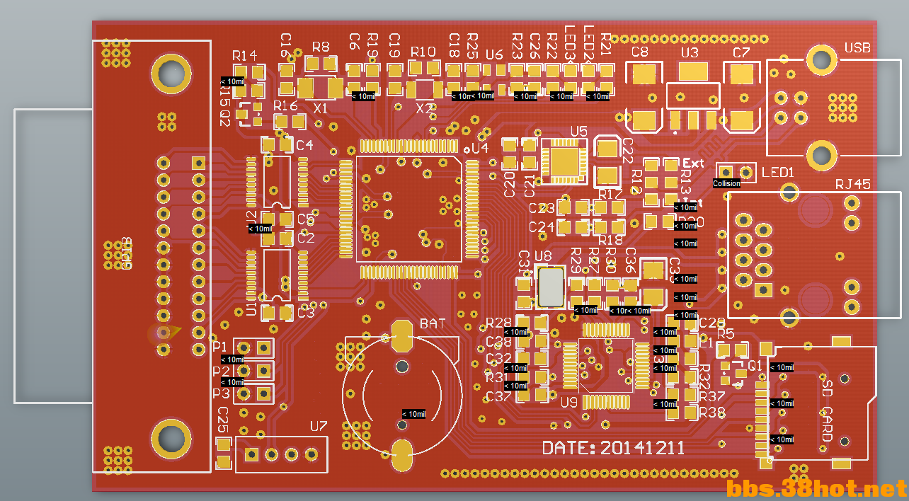

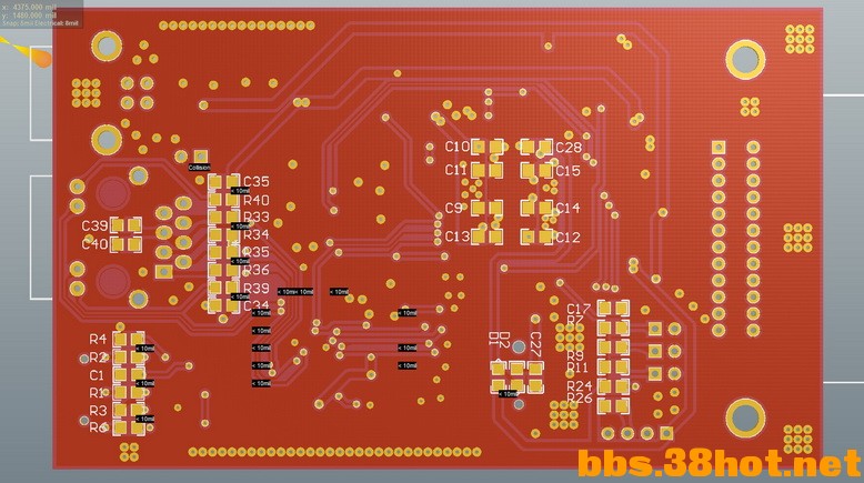

发表于 2014-12-12 10:53:57 | 显示全部楼层
不快了,我还担心拖了大家的进度呢。
差分对等长走线还不太会弄,所以只做了等长处理。
修改后的PCB:
PCB.rar (590.43 KB, 下载次数: 51)
 楼主| 发表于 2014-12-12 15:18:12 | 显示全部楼层
supersai 发表于 2014-12-12 10:53
不快了,我还担心拖了大家的进度呢。
修改后的PCB:
兄弟你先休息一下~我还在做调整~
发表于 2014-12-12 15:39:01 | 显示全部楼层
桃之夭夭 发表于 2014-12-12 15:18
兄弟你先休息一下~我还在做调整~
换0603封装了?看着清爽了很多。
3D库都加上了,这次够严谨的。呵呵
