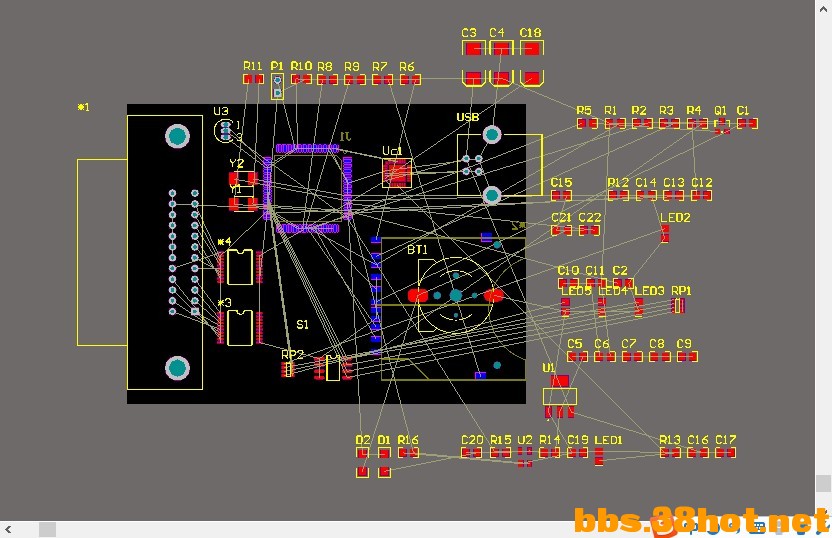

USB转GPIB开源转换器-----硬件部分 图纸已经完成 完整下载

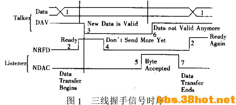

程序测试过吗,gpib的那几个控制信号线并不是同时输入或者输出,还是162和160合适一点

你看看162的功能表   仅是三线握手的三线就总是同时有发送和接受两种状态  接在一起怎么行?
 楼主| 发表于 2014-11-18 21:42:50 | 显示全部楼层
握手信号是有先后的,三条线是顺序进行的,不是同时~我想找个自动双向的芯片……这样万一以后有既要收又要发的时候就over了~现在没有实际去做,有些问题也考虑不周全~控制信号比较多,就怕有收有发……这个实在不行就先分开讲和听,用ssop的封装245体积小点~多放几片也是划算的~这两天搞清楚收发时序,不要互相影响~兄弟可否介绍下控制信号线的时序?或者发份160和162的资料过来 guangzhao@163.com,3Q

根据你的提示找到这个芯片:TXB0108PWR
http://wenku.baidu.com/link?url= ... MrpH2TnC6Z9S8Hqtx-C
8路自动双向的,价格也不贵,这样不会受hc245的方向性制约了~可惜不是隔离的,共地的,隔离就算了
不知道速度怎么样,数据线也走这个
有用过这个芯片的兄弟们介绍一下……还有另外一个驱动能力不同的TXS0108

没记错的话。TXS系列的是开漏输出的,适合IIC之类的总线电平转换,最大传输速率应该是24Mbps。TXB系列是推挽输出,驱动能力强,最大传输速率应该是100Mbps,其他的应该没有明显的区别。

PCB60mm*80mm,封装基本确定了,晚两天再布线吧,看看还有什么建议,慢慢来~
