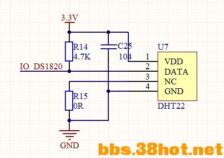

 楼主| 发表于 2014-11-20 11:08:32 | 显示全部楼层
温湿度传感器这么解决吧,封装采用DHT22的尺寸,用ds1820时候把R15短接~用DHT22时候R15断开~
都是单总线方式

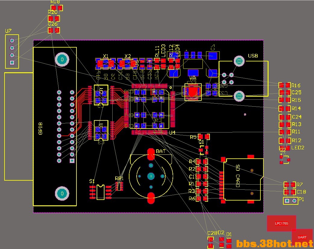

 楼主| 发表于 2014-11-21 12:12:51 | 显示全部楼层

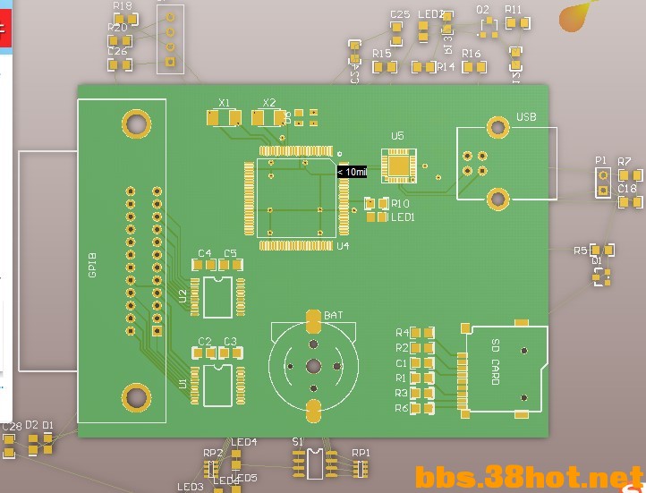

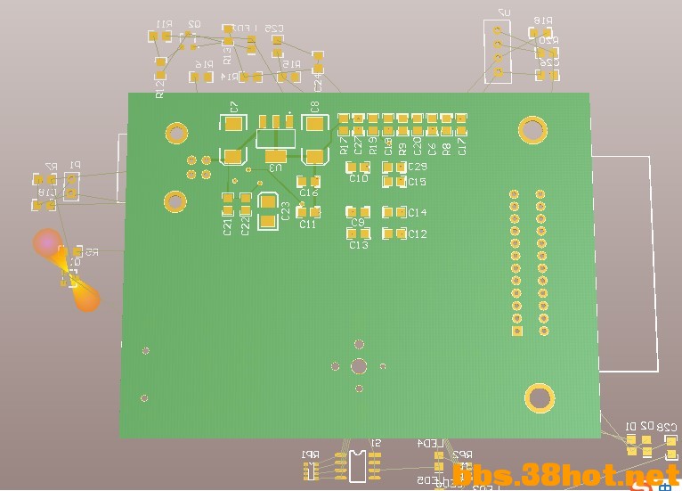

usb也画上去了~谁要说还要otg我非杀了他………………今天老板不在,就在公司搞了一会……pcb先放置了一下看看,还差一个切换开关,没找好合适的……好像txb0108原理图方向搞反了……
这布局……我自己都无语了,地方太小……如果长度增加到10cm就简单很多,板子会不会太大?

发表于 2014-11-21 14:56:52 | 显示全部楼层
贴片阻容可以选用 0603的 ,如果技术高可以0402  。其实我是偏向0402的,焊接美观效果好。
另外18b20可以换成LM35,成本低点,也简单点。

发表于 2014-11-21 19:43:10 | 显示全部楼层
桃之夭夭 发表于 2014-11-21 12:12
usb也画上去了~谁要说还要otg我非杀了他………………今天老板不在,就在公司搞了一会……pcb先放置了一下 ...
什么转换开关?USB?如果是USB的话用两对0603/0402电阻作跳线算了,反正这个只在调试阶段才用。

 楼主| 发表于 2014-11-21 21:20:52 | 显示全部楼层

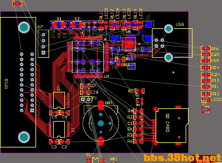

离线采集和在线采集两种模式,开关要露到盒子外面,在USB以及sd之间留位置了~如果用软件切换也不方便,已经把不必要的都去掉了1.LED指示灯缩为两个
2.SD卡电源控制那个mos也打算去掉算了
3.拨码开关也可以省略
4.cp2102的usb状态指示灯也省掉了,nSUSPEND直接到单片机检测
一边加东西,一边删~图右边没有放置的电阻电容是arm内置usb功能需要的,考虑放哪里呢~切换开关也不小的~

发表于 2014-11-22 04:21:40 | 显示全部楼层
桃之夭夭 发表于 2014-11-21 21:20
离线采集和在线采集两种模式,开关要露到盒子外面,在USB以及sd之间留位置了~如果用软件切换也不方便,已 ...
看图片的布局已经比较好了 PCB空间应该够用,即使加上转换开关(小信号侧卧式开关体积不会大于那个USB座)也还有余量。PS:LPC的USB咋那么多外围零件?

发表于 2014-11-22 20:49:02 | 显示全部楼层
关于在线与脱机切换的选择,楼主我建议取消实物开关,使用USB信号进行判断,只要能分辩出采集卡是在供电状态或数据交换状态就可以了.可以加判断延时什么的.具体再分析.仅供参考.
元件安排可双面,GPIB接口部分的可以放在背面布线,MCU与SD\USB在同一面.这样可以充分利用双面板资源.
 楼主| 发表于 2014-11-22 21:06:00 | 显示全部楼层
自定义 发表于 2014-11-22 20:49
关于在线与脱机切换的选择,楼主我建议取消实物开关,使用USB信号进行判断,只要能分辩出采集卡是在供电状态或 ...
是,感觉实物开关不太需要,能检测到是否是数据模式就好了。感觉板子顿时大了好多。

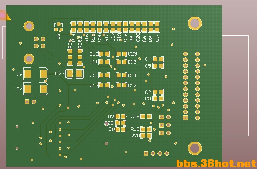

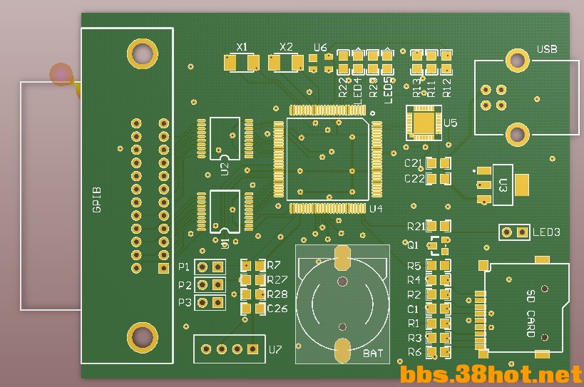

 楼主| 发表于 2014-11-24 19:34:28 | 显示全部楼层
加班布线~这个效果~大家提点意见~靠USB数据线是否使用来判断脱机模式还是在线模式~脱机模式上电要延时3秒左右~外面看到的指示灯只有LED3一个,常亮,闪烁速度来说明模式~P1是ISP刷程序,P2、P3是保留两个选择开关~LED1、LED2内部测试使用~USB可以通过跳线电阻R25、R26选择内置USB模式还是CP2102~

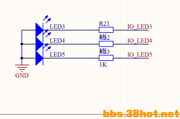

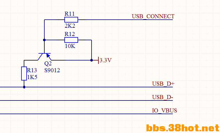

发表于 2014-11-24 23:56:04 | 显示全部楼层
暂时发现两个问题
1,发光二极管方向好像错了吧?
2,USB上拉用的三极管,建议用把S9012换成MMBT3906
按USB的协议,应该1.5K上拉到3.0~3.6V
S9012压降0.6V
3906压降才0.25V,3.3-0.25=3.05正好用
发表于 2014-11-25 00:12:20 | 显示全部楼层
还有,这个板没有安装固定孔
 楼主| 发表于 2014-11-25 01:14:28 | 显示全部楼层
i6950 发表于 2014-11-25 00:12
还有,这个板没有安装固定孔
嗯,粗心导致的问题,三极管这个是照搬ds的,按照你的修改一下。感谢你细心发现,是没有安装孔的,铝合金盒子是插进去的那种,所以布线时候两侧四毫米之内没有放置大的元器件。
