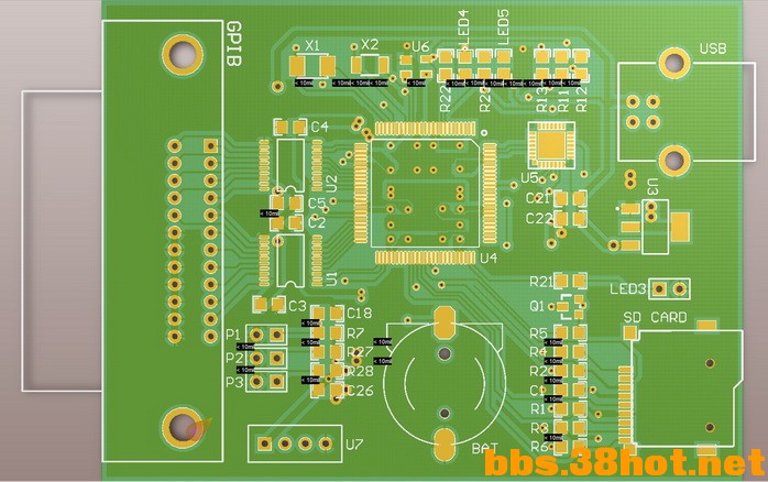

USB转GPIB开源转换器-----硬件部分 图纸已经完成 完整下载

楼主的PCB画得不是很规范

MCU及Cp2102的封装比较小为何不直接打板五十元已有十片PCB,比用CNC好吧

发表于 2014-11-25 23:00:48 | 显示全部楼层
桃之夭夭 发表于 2014-11-25 22:33
DXP完全自己摸索学的,非科班出身~
画了一点没画下去了,孔要扇出

32.768k 5032的没有,改为4115的吧

桃之夭夭 发表于 2014-11-24 19:34
加班布线~这个效果~大家提点意见~靠USB数据线是否使用来判断脱机模式还是在线模式~脱机模式上电要延时3秒左 ...
持续关注
大电流的走线需要加粗,例如VCC和GND线。
 楼主| 发表于 2014-11-27 00:47:02 | 显示全部楼层
supersai 发表于 2014-11-26 19:01
持续关注
受教了,以后注意,电源线已经更改,做到尽量大了

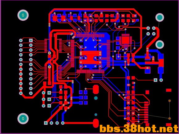

发表于 2014-11-27 02:07:02 | 显示全部楼层
在原文件的基础上修改的,看捣鼓的怎样。
PCB.rar (457.57 KB, 下载次数: 45)
 楼主| 发表于 2014-11-27 03:26:59 | 显示全部楼层
supersai 发表于 2014-11-27 02:07
在原文件的基础上修改的,看捣鼓的怎样。
半夜起来看下手机有这么个惊喜,很不错,早点帮忙布线也不用我这么折腾了,有没兴趣后面一起搞?想想这么多事情一个人做起来要累死的节奏。pcb先暂缓两天,有些地方还需要调整~
发表于 2014-11-27 22:21:59 | 显示全部楼层
桃之夭夭 发表于 2014-11-27 03:26
半夜起来看下手机有这么个惊喜,很不错,早点帮忙布线也不用我这么折腾了,有没兴趣后面一起搞?想想这么 ...
随便修改了下,还有很多地方可以优化.呵呵
兴趣大大的,但时间比较少.即使这样也算我上一份吧,到时侯看能帮上什么忙.

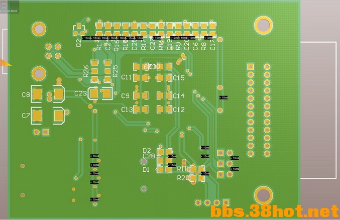

发表于 2014-12-1 10:02:34 | 显示全部楼层
在不改动布局的前提下优化了走线和调整了线的宽度。大家看看哪里还需要修改的。
PCB20141201.rar (501.01 KB, 下载次数: 56)
 楼主| 发表于 2014-12-1 12:41:11 | 显示全部楼层
很完美了,我修改了覆铜安全距离为12mil,sd四个脚为GND~补泪滴~差不多就这样打样吧~
IO引脚、布局方面你也可以调整,我布线时候是根据走线方便走的调整。兄弟看好你哦~没什么问题的就照你的打样~
IO脚除了温度传感器需要接在有捕获功能的引脚外,别的IO都可以更换的。温度传感器的采集看到有人用捕获+DMA来写程序节省CPU占用时间。
