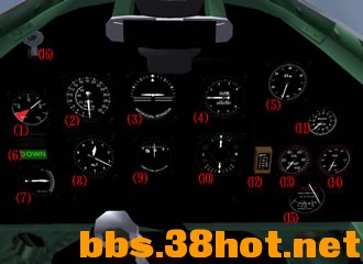

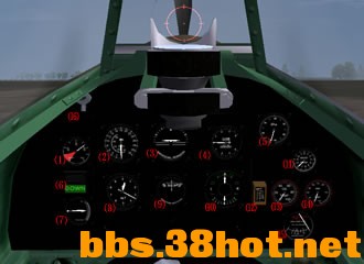

MHK I 中型歼击轰炸机和MHK系列仪表盘,我相信家电在精密也没飞机精密,为什么航空和航天不用数字仪表呢?PS:我说的是精确度,没说功能。

那为什么航空和航天不用数字仪表呢,还有,你去医院看下,如果数字血压表比水银血压计精度高,可是除了家用医院根本就不会用。

实话实说,现代飞机由于传感器的全数字化,上面的仪表没有一块是指针表,而是虚拟指针的数字表。至于国产新型客机只是针对国内飞机制造业而言的新型号,是不是先进很难说,说实话看着更像70年代的风格。机械表的耐冲击性、耐加速性很差,用在飞机这种工况极为复杂的应用中有固有的问题,如果为改善性能加上很大的机械阻尼,就肯定说不上多精密。
再者,由于指针显示方式的目视分辨率只能到量程的1/100,有的只有1/50,飞机上的仪表也不会是精密仪表,飞机仪表更强调的是可靠性。
在飞机上使用指针显示方式是一种安全显示策略,既给出当前值,又同时给出上下限,便于飞行员快速总体掌握飞机状况,但这种策略对于万用表却是可有可无的,也不能证明飞机使用的指针显示方式对于万用表而言也是最佳的。
万用表通常具有很多量程,超出量程的测量值除非过高,不会损坏表,也不会造成严重后果,表的设计冗余很大。
飞机的飞行状态表都是单量程表,超出量程就意味着会出安全问题,一般万用表的用户通常会表示完全没必要有这种紧张感。
坦克的火控既不用指针表,也不用数字表,而是直接视频显示,仪器用何种显示方法与当前应用使用的安全性和便利性有关,无所谓最佳。

你这都是用哪一年的航空水平来冒充现代航空? 没见过你这么偷换概念的。70年代水平的仪表盘,里面高度、方位、空速这些精密的数据都是机械式数字显示了,只有那些数值精度不重要的仪表如发动机转速n1,油量什么的才是模拟指针。
指针式仪表显示的读数粗糙,但是直观不用过脑子,一个70年代民航飞行员要面对几十个仪表,最重要的十几个是数字式的高精度的,剩下的都是指针式的粗糙直观的。
但是用万用表的人,一般只会面对万用表一个读数,不像飞行员那样要面对几十个,他们看这仅仅一个数字的变化会不知道信号的变化趋势???这要多底的智商才能办到呀?

你不了解航空!航天航空还在用指针表,并不是说它精密,而是因为指针表直观,驾驶员只要用眼睛一扫,就能快速知道各个仪表的大致范围

晕,飞行员要在0.5秒看完几十个表是否在正常范围的!也就是说仪表指针的位置早就背熟了,瞬间看一眼就知道它正常与否。要是用数字表,看完表飞机都撞山了!要求不一样呀
