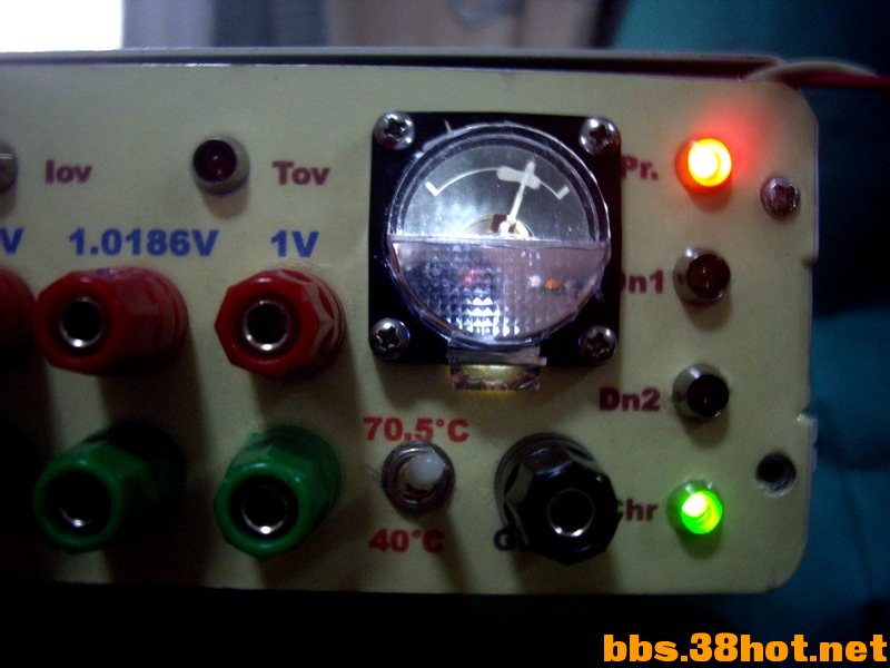

指针表和数字表各有各的用处。这是我的一个传递基准上的区域温度表,量程范围是67C~72C和36.5C~41.5C,中间偏右的白色带状部分,分别是69.5C~71C和38.5C~40C,设计使得指针位于白色区域的1.5度范围内就可认为系统指标处于0.1ppm的允许误差之内。从观察恒温炉甚至系统的情况看,这比直接读取数字要方便和直观得多。

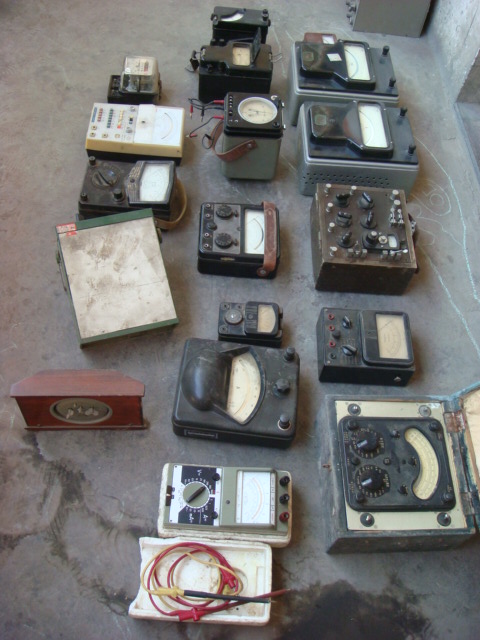

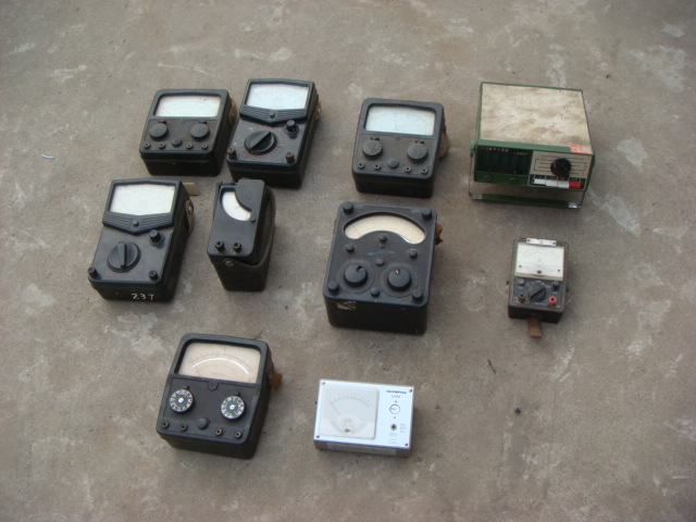

发表于 2014-7-1 22:15:57 | 显示全部楼层

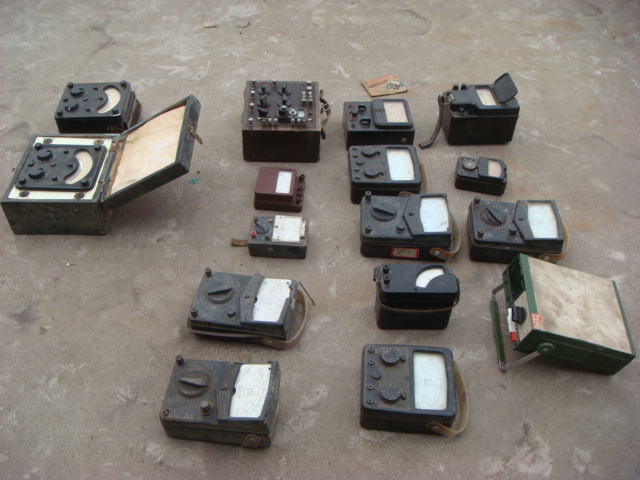

指针表已列为收藏级喽
我就贩了好多  等有缘人来迎娶

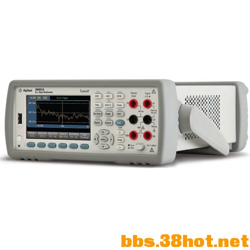

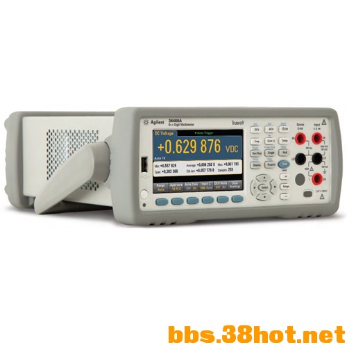

数字取代指针是潮流,因它的精度高功能全。
要说指针的优势,数字表早已作到。比如显示指针图形,趋势图,交流时可以显示相位等
当然那些学生型的数字表,是没有这些功能的。
看看 安捷伦的34461A 数字万用表,除了价格,估计你不会再问这个问题了。

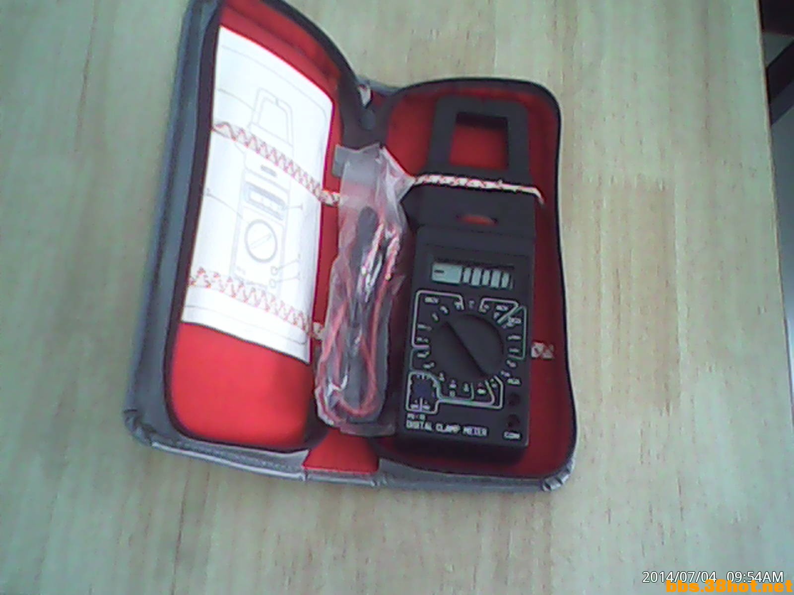

说到精确我有点怀疑,我用的数字表都是100块钱级别的,从来没敢相信过数字表,因为同时买一两块数字表测量结果就差的很多,测12V直流时一个11.2V一个11.8V,测交流220能差误差能到十几伏到20多伏,不知道高档的怎么样。

100块的手持表误差这么大有点儿离谱,我用一块胜利表也差不多100块很准。

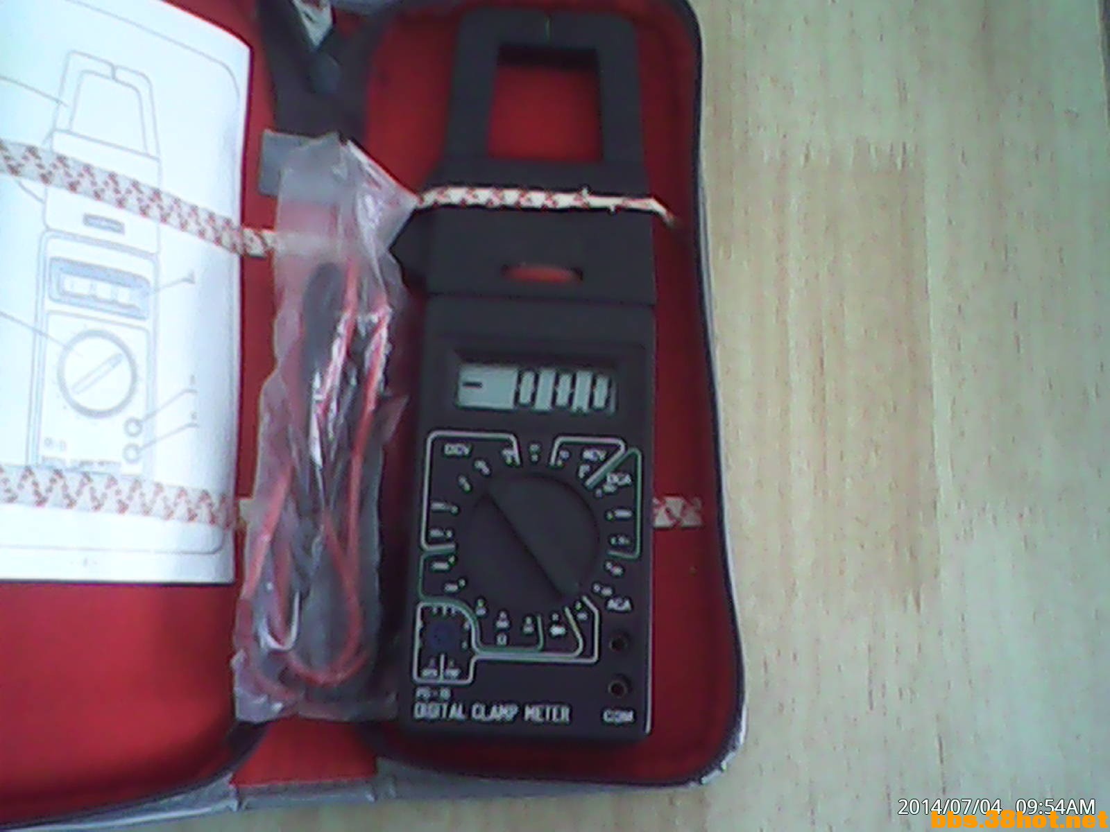

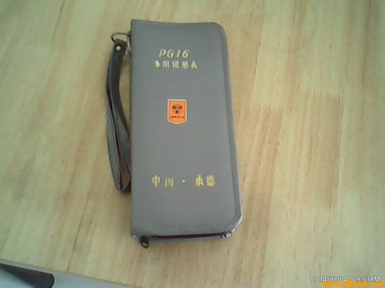

  这是我的万用表,还是新买的呢,测一次一个样所以从来就没相信过它,我想高档的可能会好些,但是指针表是用电磁驱动为原理的,而数字表是用电脑分析为原理的,不是一个概念,至于原理我不想多说,如果想知道哪个好,看一下航天航空和国防在用什么自然就知道了。
我的表
我的表

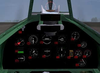

下面是MHK I 中型歼击轰炸机和MHK系列仪表盘,我相信家电在精密也没飞机精密,为什么航空和航天不用数字仪表呢?PS:我说的是精确度,没说功能。

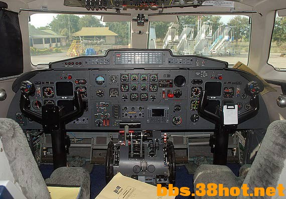

 下面是国产新型客机“新舟60”仪表盘,你自己看吧

至于100元的数字表误差很大,这种情况非常少见。同价位的万用表,指针表和数字表是无法比较的,差距太大了。
