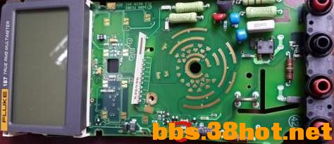

坛里收的故障187,开机LEADS错误,报警。
用酒精清洗插孔和电路没有效果。
分析不是潮的原因,用热风机吹吹电路好一会又坏了后来拿热风机吹电路,排阻那面,排阻左下边上,大电阻上面三个元件吹一下就好了,我把这三个元件拆下来就好了,现在电流不能测,其他都正常了,相当于把A档电路断开了。这三个元件好象是一个电阻,一个电容,一个三极管,请教哪位专家有型号参数?请提供一下,或者有废板有偿提供下元件。谢谢了!
图是借的坛里的,红圈里的三个元件拆掉了。

187检测与287的检测是不一样的,187是触点检测,287是光感应,所以着重检测插孔是否短路,请不要问我是谁,我是雷锋

 楼主| 发表于 2014-4-24 09:27:48 | 显示全部楼层
maomi84 发表于 2014-4-24 09:16
187检测与287的检测是不一样的,187是触点检测,287是光感应,所以着重检测插孔是否短路,请不要问我是谁, ...
检查过了,插孔没有短路,谢谢!
 楼主| 发表于 2014-4-24 09:31:30 | 显示全部楼层
把保检拿掉还是LEADS报警,除了A/mA档,所有档都报警,所以判断是A/mA档短路,但拿掉保险还是报警,说明保险前,还不到插孔的地方有短路。

十有八九表笔座报废了!检查下在看!

拆掉的管子型号?
