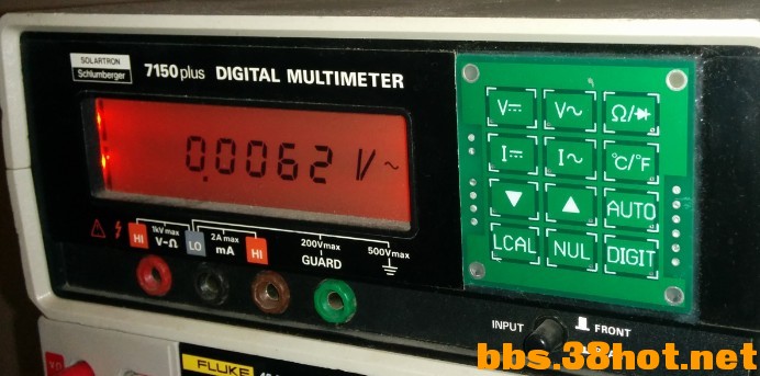

发表于 2015-5-14 22:42:18 | 显示全部楼层 |阅读模式

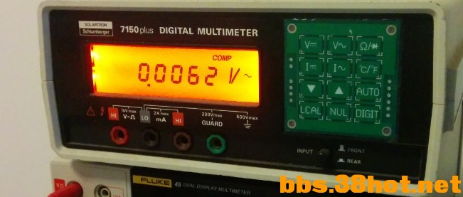

几年前买了一块7150plus 键盘有点问题 被我拆掉了 经过几周琢磨。决定自己做一个键盘 选了一片电容按键芯片 加上几片模拟开关重新组成模拟开关矩阵键盘后接入原键盘电路 经过测试没有任何问题证明此办法可行

我手上有个,这个机器的好处是可以不开壳各档校正,不过也有缺点-电阻的显示单位是KO,并且我的好像电阻档跳动很大。。

电阻档我感觉还可以  就是表太慢了 慢的不想用 还有就是年漂移不太好 总想校它

电容按键的问题就是……缺少触感。

是不是使用半透明压克力,按键镂空透光做触摸看着更帅

当时不知道哪里能加工亚克力 还有就是亚克力片厚了电容按键不太灵 还有背光问题 只在外面粘了一张塑料片 防止手摸到PCB

是啊 没有手感 实在没办法了 不这么弄这表就没法用了

给个建议,你可以像手机一样加个触摸震动手感就来了!!
